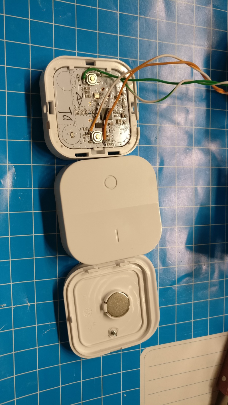

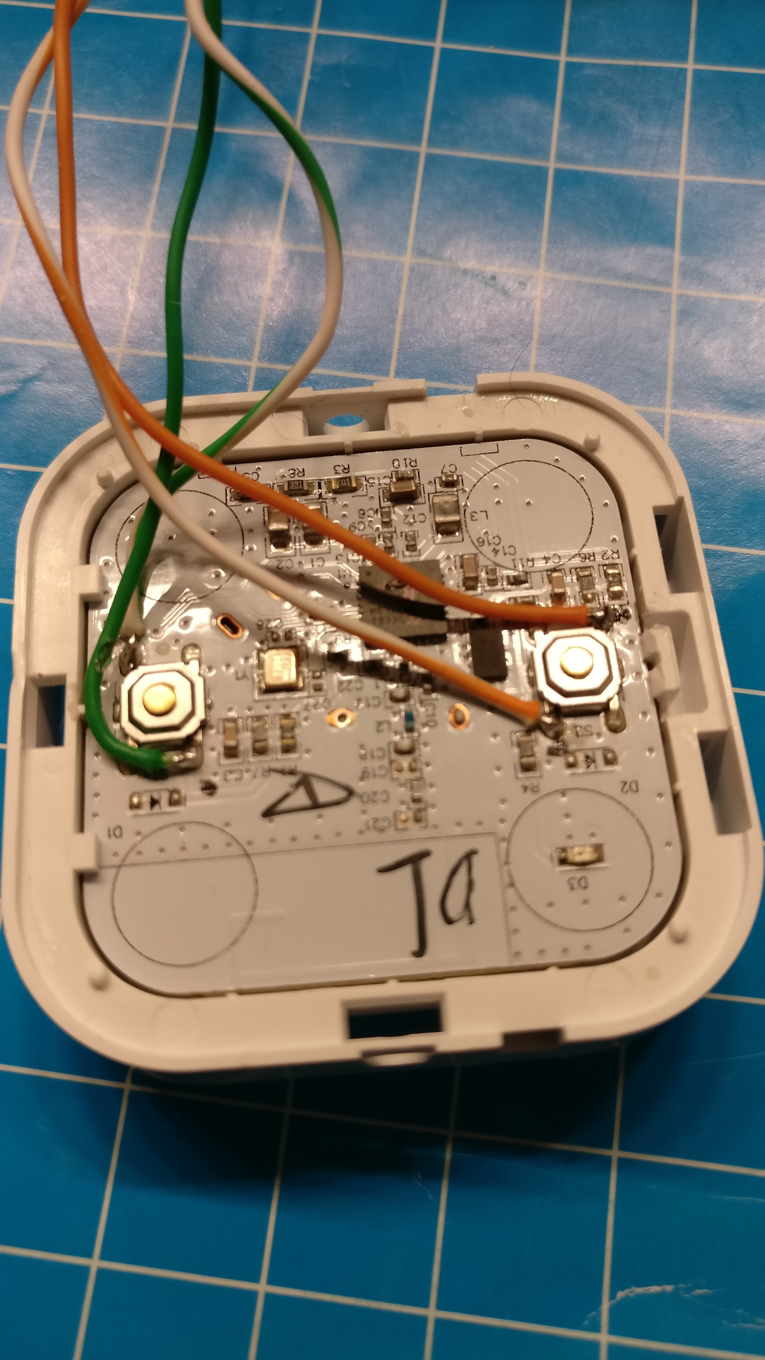

Voor de liefhebber ik heb een tradfri schakelaar/dimmer werkend met 2 wissel schakelaars (Pulse gira)type 029603
De ground is gedeeld dus die hoef je maar 1 keer te solderen. Maar de rest werkt zonder issues.
Nu nog een mooi kapje om het achter de schakelaars weg te werken.

Als je een massieve draad gebruikt dan zou je ze niet hoeven te solderen op de schakelaar lijkt mij.
Ik had er iets meer tin overheen gedaan waardoor ze wat dikker waren geworden.
Mocht iemand een kapje willen uittekenen in 3d dan kan ik wel kijken of ik wat leuks kan printen.
