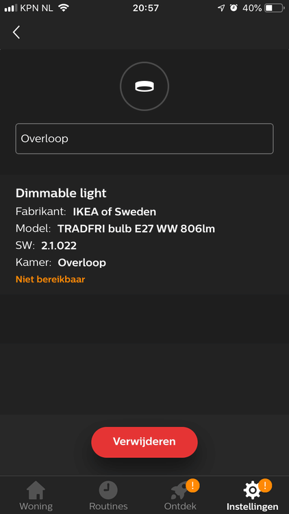

Ik heb wat problemen met een lamp in de slaapkamer (Tradfri lamp). En soms valt alles uit maar dat gebeurd nu steeds minder.
Ik was in contact met Ikea via Twitter en ze stuurde deze tweet:
Afbeeldingslocatie: https://i.imgur.com/kZeLVhb.png
Ook handig voor Homekit-gebruikers hier om te weten!

FRanatic schreef op maandag 13 januari 2020 @ 20:20:
Heeft iemand al succesvol de Tradfri E27 LED1836G9 (opaal wit, 806 lm, €9,99) weten te koppelen aan de Hue bridge?
Ik heb:
De lamp gereset (6x aan/uit en wachten tot het knippen stopte);
Lamp uitgezet;
In de Hue app lamp zoeken aangezet;
Tradfri aangezet.
Inmiddels ook de Hue Bridge gereset en tijdens het zoeken de lamp zeer dichtbij de Bridge gehouden.
Tot nu toe zonder succes. De lamp wordt niet gezien door de Bridge/in de app.
Ik heb eerder een Tradfri driver zonder enig probleem kunnen koppelen aan de Bridge.
Is er nog iets wat ik verkeerd doe/over het hoofd zie, of is deze versie uit de serie (nog) niet op deze manier te koppelen?
Als dat deze lamp is hier onder, dan werkt de lamp in Philips Hue.
Afbeeldingslocatie: https://tweakers.net/ext/f/wOFdHWhbTLsbJkixJuDZ2ovD/full.png
Check of de firmware versie van de lamp boven 2.0 zit.
[ Voor 3% gewijzigd door MuVo op 13-01-2020 21:04 ]

MuVo schreef op maandag 13 januari 2020 @ 21:03:
Hoe controleer ik de fw versie als ik geen verbinding kan maken met de lamp?
Wat ik in mijn eerdere post niet heb vermeld, is dat ik niet in bezit ben van de Tradfri gateway.
  • ProudElm
  • Laatst online: 25-09 11:26
Om dat te checken en/of te updaten zul je ze moeten koppelen aan de IKEA gateway.. Misschien iemand in de buurt? Of anders 1 kopen, koppelen/updaten/checken en daarna terug brengen? O-)
  • FRanatic
  • Laatst online: 04-11-2025
ProudElm schreef op dinsdag 14 januari 2020 @ 09:06:
Dat vermoeden had ik al.
En jouw idee was nog niet in mij opgekomen >:) O-)
  • ProudElm
Eventueel zal je kunnen vragen of ze bij de IKEA wellicht een gateway hebben staan voor dit soort problemen? Als in, je lampen willen updaten zonder gateway 8)
