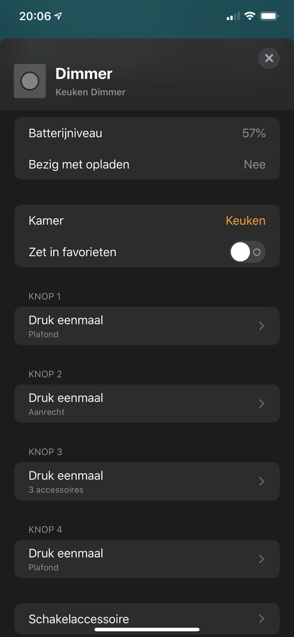

Weer eens een ander vraagje, Weet iemand of je in 1 kamer 2 aan/uit schakelaars kan plaatsen ? Zeg een slaapkamer met twee lamjes aan beide kanten van het bed, en beide kanten ook een aan/uit schakelaar waarmee je beide lampen kan schakelen

blazez schreef op woensdag 18 september 2019 @ 20:06:
Ja, kan.

  • blazez
  • Laatst online: 14-09 19:33
Zijn er meer mensen die na de update van de Ikea app gisteren geen verbinding meer hebben vanuit de home app? De lampen en stopcontacten reageren wel vanuit de Ikea app, maar in de home app geven ze allemaal “geen verbinding” aan.
En een van de schakelaars (gisteren gekocht) heeft een oude versie en wordt niet ge-update. Terwijl de app zegt dat alles is bijgewerkt.
Edit: een reboot van de hub zorgde er voor dat alles weer in de home app zichtbaar is en werkt ( even niet bij stilgestaan 🥴). Het updaten wil overigens nog niet.
Edit2, na de reboot en even spelen met de schakelaar is deze update nu ook geïnstalleerd.
Je kan dus inderdaad nu twee bedieningsapparaten aan een kamer toevoegen. Kies hiervoor de kamer en kies voor “extra bedieningsapparaat toevoegen”. Werkt helemaal goed.

  • FTL
  • Laatst online: 25-09 20:45
FTL
Ik zoek eigenlijk de opstelling waar ik de tradfri afstandsbediening over alle groepen/kamers laat werken (master switch) en een tradfri dimmer over alleen de eetkamer hanglampen (aparte kamer/groep)
Is dit mogelijk met tradfri?
  • Serena
  • Laatst online: 19-09 13:03
FTL schreef op maandag 23 september 2019 @ 08:15:
Helaas, je kunt een afstandsbediening maar aan 1 ruimte toewijzen. Dan zul je dus alles in de app in dezelfde kamer moeten zetten. Maar dan werkt het weer niet met andere ab's. Kan niet dus...
http://serenacloos.nl - HomeKit & Domotica Tips
Serena schreef op maandag 23 september 2019 @ 09:09:
Heb laatst een Gira schakelaar per abuis op mijn Ikea lamp gekoppeld (vraag me niet hoe) en die was niet aangemeld op de hub. Kon de lamp bedienen met de schakelaar én met de hub.
@FTL Probeer eens je dimmer te koppelen met de lamp en dus niet met de gateway om te kijken wat er gebeurt. Ondanks dat het niet zou moeten kunnen werkte mij Gira schakelaar wél op de manier
  • Serena
Toppe schreef op maandag 23 september 2019 @ 09:33:
Kijk, dat is natuurlijk weer een andere optie.
Ik heb de lampen aan HomeKit gehangen en schakel met een Hue dimmer, werkt nog beter!

  • Serena
Toppe schreef op maandag 23 september 2019 @ 18:23:
Volgens mij kan je ook gewoon een Hue Tap nemen omdat je deze in HomeKit kan programmeren, zeker weten doe ik niet maar ik gok dat @Serena daar wel antwoord op kan geven ;)
Klopt. Ik heb in de woonkamer een Tap, maar in de rest van het huis de Hue dimmers. Gebruik de 'dimknoppen' ook voor scenes etc. Dimmen doe ik zelden of nooit en anders wel met mijn stem.
En de dimmer kost geloof ik 1/3e van de Tap.
Ik heb die ook nog over de bestaande knop geplaatst middels een 3D print.

Serena schreef op maandag 23 september 2019 @ 18:25:
Hmmm, je kan dus ál die knoppen zelf in programmeren? Dat wist ik dan weer niet ;)
2+1 gratis bij Dun.com ;)

Nog een aanvulling. De Hue Tap werkt niet op batterijen, de Hue dimmer wel. Maar doet volgens mij wel heel lang met een batterijtje. Verder zijn qua functionaliteit binnen HomeKit hetzelfde: vier knoppen die je kunt inregelen. Alleen de ‘short press’ functionaliteit werkt trouwens, de ‘long press’ en ‘double press’ werken niet (dat werkt wel volgens mij wel met de Fibaro button en Eve knop).
  • Serena
meesje schreef op maandag 23 september 2019 @ 19:40:
Heb hier een dimmer al zeker twee jaar hangen. Batterijpercentage 57%…

  • Serena
Toppe schreef op maandag 23 september 2019 @ 18:33:
Afbeeldingslocatie: https://tweakers.net/ext/f/ndYiG9hsXUCju7oIvto8GWWE/full.png
