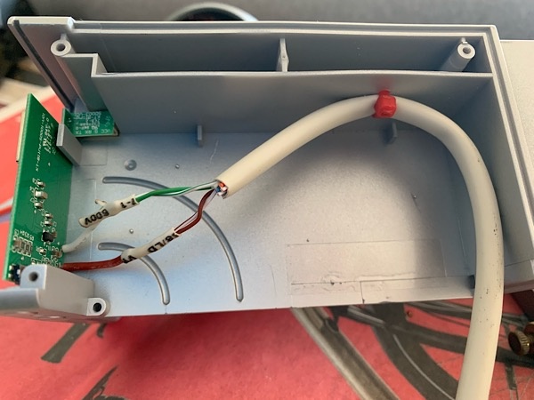

Is er al iemand die de accu van het FYRTUR / KADRILJ rolgordijn extern heeft weten te maken?
Rolgordijn hangt bij mij in de keuken achter een koof en kan niet zonder breken bij de accu komen als ie straks zou hangen.

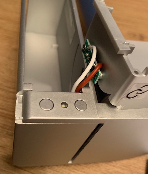

CyBeRSPiN schreef op vrijdag 13 september 2019 @ 16:26:
Net een gehaald. Alleen van 140cm was op voorraad in Delft, maar precies die ik zocht >:)
De accu klikt vast in het “deurtje”, maar zoek nog een manier om dat deurtje los te halen zonder de boel te slopen. Het is allemaal plastic maar zie niet zo snel waar ik moet drukken om het netjes los te krijgen, kan misschien niet?
Update: gelukt!
Aan de zijkant heb ik met een aardappelmesje heel voorzichtig kunnen wrikken om ze het kapje naar boven te drukken. Ver genoeg om het scharnier van het klepje los te krijgen.
Afbeeldingslocatie: https://tweakers.net/ext/f/NpXE0OhWaQQcDjuV7LW4CzrL/full.jpg
Nu met de soldeerbout aan de slag om te verlengen. 3 meter zal geen probleem zijn neem ik aan ivm spanningsval? Accu is rated op 7.2V 2A.
[ Voor 23% gewijzigd door CyBeRSPiN op 13-09-2019 20:41 ]

Inmiddels gelukt met het inbouwen van de rolgordijnen. Heb de accubedrading aangelengd met 2,5 meter UTP kabel. Hierbij heb ik 1 aderpaar per pool genomen zodat er voldoende stroom doorheen kan.
Afbeeldingslocatie: https://tweakers.net/ext/f/HXr0xbCf1yK3vcCviEZIZMt3/full.jpg
2 gaatjes in behuizing geboord zodat er een tiewrap de UTP kabel goed vast zet als trekontlasting. Werkt prima! Hoop alleen dat ik straks niet opnieuw hoef te pairen als ik de Conbee stick binnen heb, dan moet mn hele koof weer los.. ik vrees van wel..
[ Voor 8% gewijzigd door CyBeRSPiN op 14-09-2019 16:17 ]
CyBeRSPiN schreef op zaterdag 14 september 2019 @ 15:24:
Volgende keer even een knoop in de kabel vóór je tie-wrap, mijn ervaring zonder knoop is niet al te best... Of anders een tweede tie-wrap aan de linker kant en dan de kabel als kruis laten lopen. :)
Een knoop in een UTP kabel? Eh.. nee dit zit strak vast en gaat geen kant op.

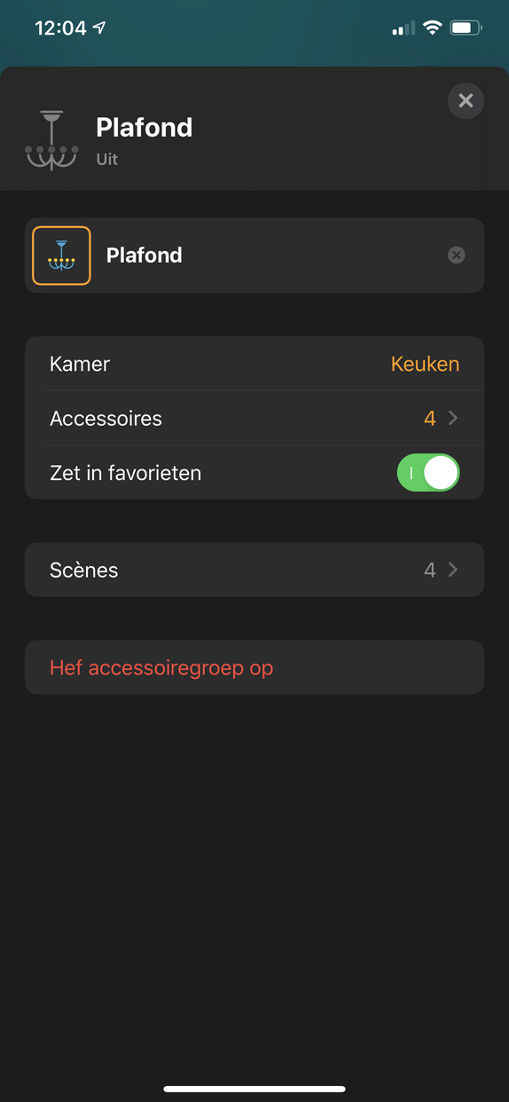

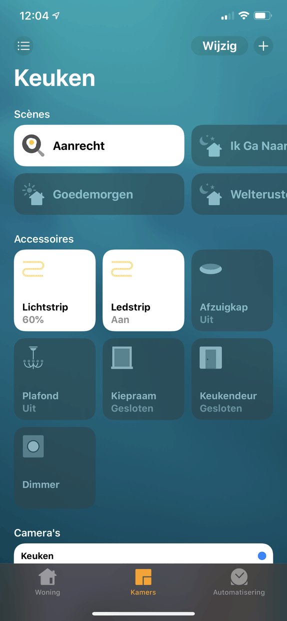

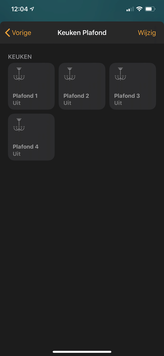

In HK staan ze dan als 1 lamp in de ruimte, ik hoef er dus niet een aparte ruimte voor aan te maken. Dat vind ik ik bij Google heel raar, je hebt toch wel vaker armaturen met meerdere lampen?
Afbeeldingslocatie: https://tweakers.net/ext/f/9XbSUpgcAueY0Z426mT7HcRv/full.png
Afbeeldingslocatie: https://tweakers.net/ext/f/qatYn6AKx6Pa2Q2BzgualPRD/full.png
Afbeeldingslocatie: https://tweakers.net/ext/f/Tq5yJ1QA81wT83GeoDzbutsR/full.png

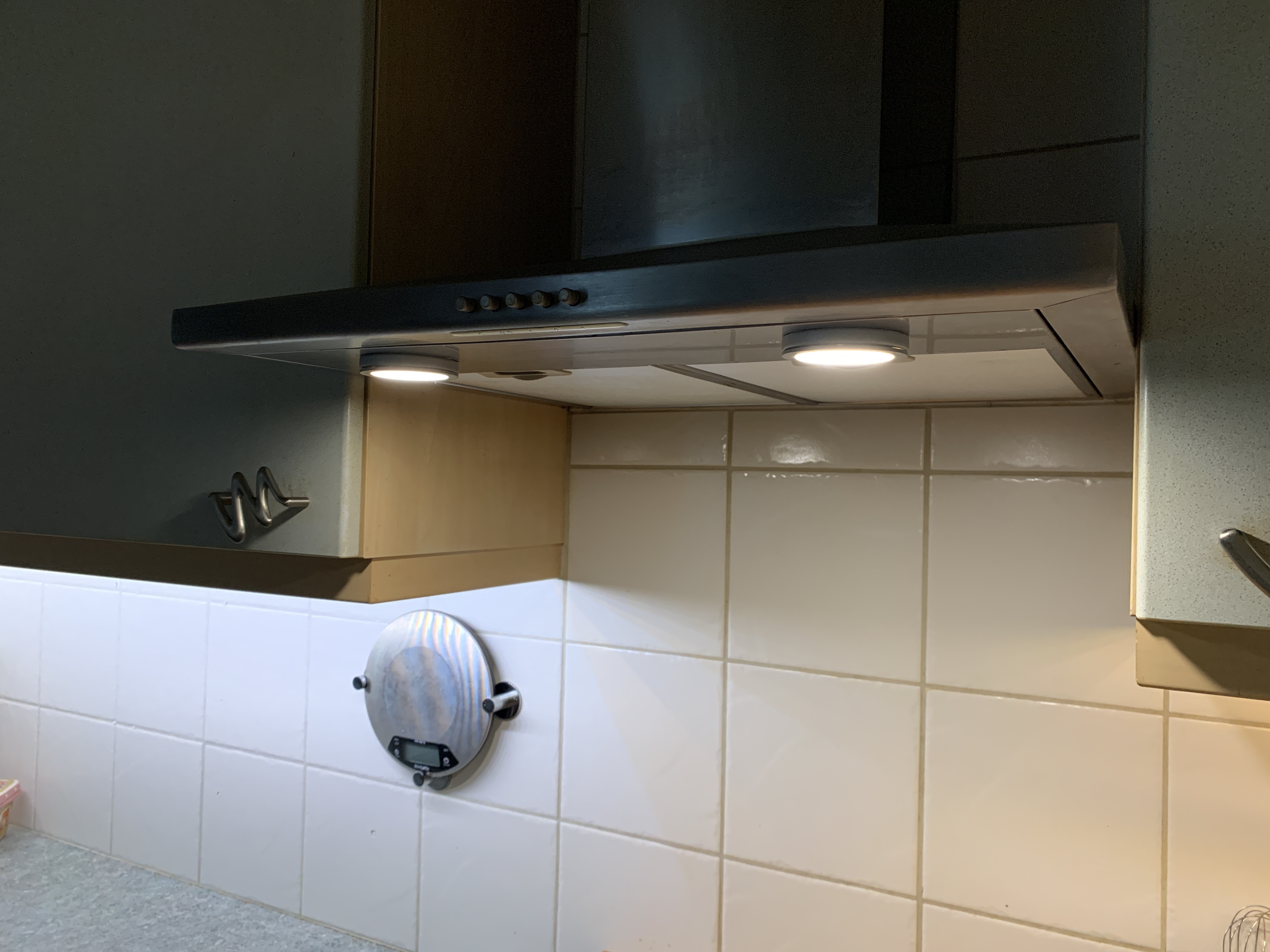

Nee, originele lampjes waren defect. Heb er van die platte Ikea spots in bevestigd met een driver. Dit is dus puur de verlichting.

@meesje Klopt, lampjes, driver en kabeltje.
Het verdient misschien niet helemaal de schoonheidsprijs, maar het werkt wel zoals ik het wil.
Lampjes werkten al niet toen ik het huis 16 jaar geleden kocht, aangezien de rest van de keuken nog prima is leek me dit een ideale oplossing.
Afbeeldingslocatie: https://tweakers.net/ext/f/myu4Uy80JpJIhGuB739bjMR1/full.jpg
