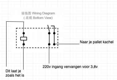

Proton_ schreef op woensdag 17 april 2019 @ 14:12:
@SoulShot
Voor de kachel lijkt het dan alsof de knop lang ingedrukt is. Heeft de pelletkachel geen thermostaatingang die hier beter voor gebruikt kan worden? Heb je een handleiding van de kachel?
Bedankt voor input. Het klopt dat door aanschakelen TRADRI plug het zou lijken dat de knop langdurig wordt ingedrukt (bijv. 1 minuut lang), maar ik denk niet dat dit een probleem is. De kachel (Edil Kamin, nummer momenteel niet bij de hand) heeft vrij weinig technische informatie beschikbaar. Desalnietemin, zou het signaal van de plug (nl. aanzetten 220V) moeten zorgen voor een switch op een laag-spanningsbord (3.8V). Hiervoor leek bovengenoemde relais mij een oplossing, maar ik ben zelf niet voldoende technisch onderlegd om met zekerheid te zeggen dat dit effectief zal werken.
PS: De bedoeling is effectief om de kachel aan/uit te zetten, geen feedback op basis van temperatuur.

g00gle schreef op donderdag 18 april 2019 @ 09:10:
Wat je denk ik wel kunt doen zonder "extra" relais is:
De schakelaar uit elkaar halen. De voedingdraad (220v) naar het relay vanuit het stopcontact weghalen. Hier soldeer je dan een losse draad op (je ingang) met 3,8V en dan pak je de andere kant van je relay als schakeldraad. En de relay schakeling houd je gewoon op wat het al is.
De relay die in de schakelaar van tradfri zit is deze:
http://www.msrelay.com/Electromagnetic_Relay/192.html
Datasheet:
http://www.msrelay.com/uploads/soft/elec/MPE.pdf
Zoiets zal wel moeten werken:
Kun je prima eerst even testen met een batterij en multimetertje.
Je tradfri schakelaar moet je dan zo aansturen dat die als "klik" schakelaar werkt.
Dus bij schakeling "Aan en Uit" en je moet even kijken in je pallet kachel of je schakkelaar een maak of verbreek contact is.
Hoop dat je er iets aan hebt, succes!!

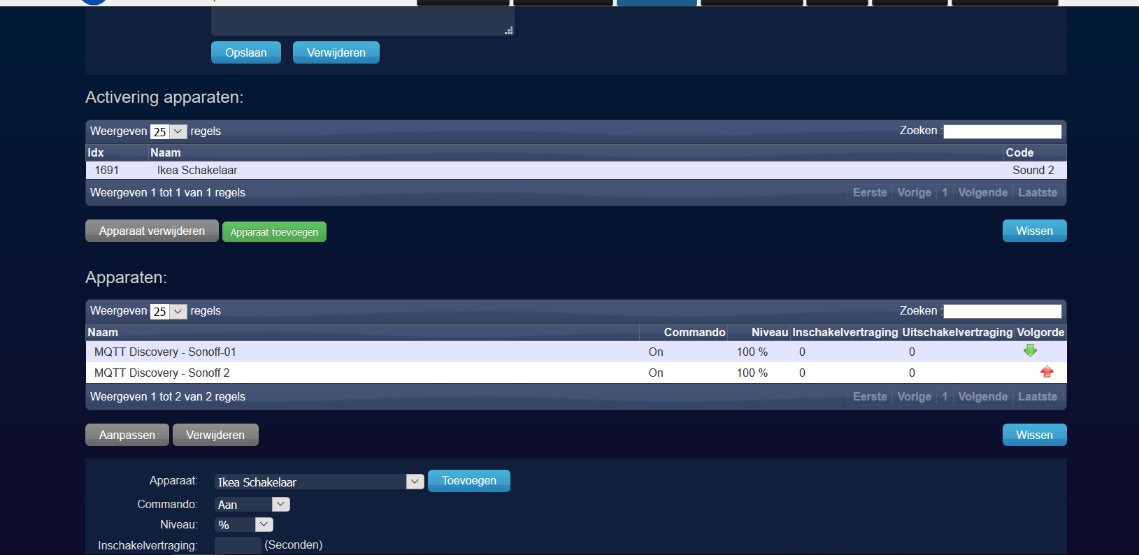

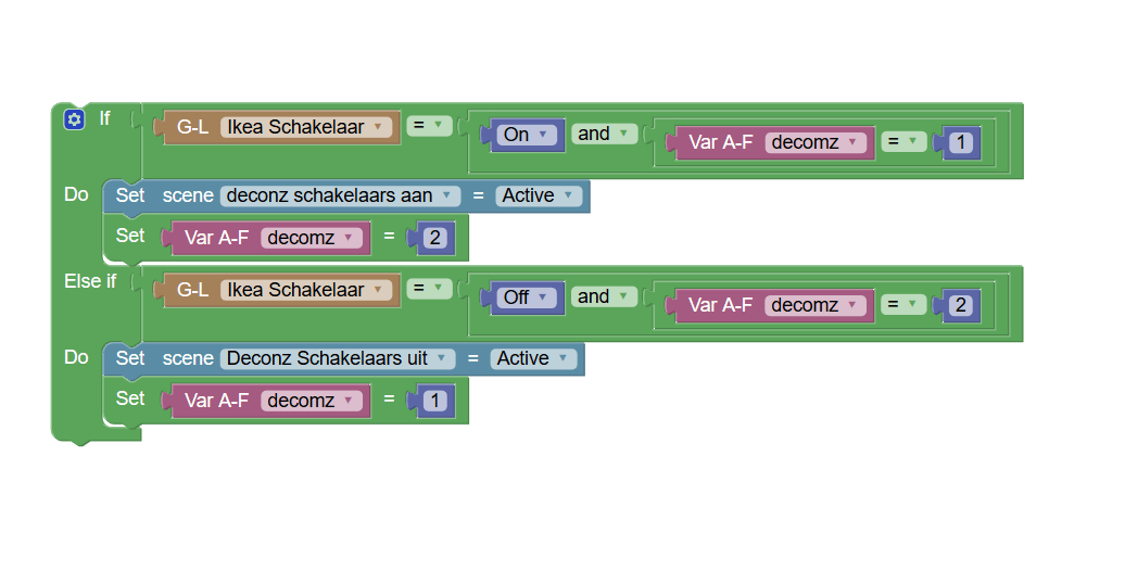

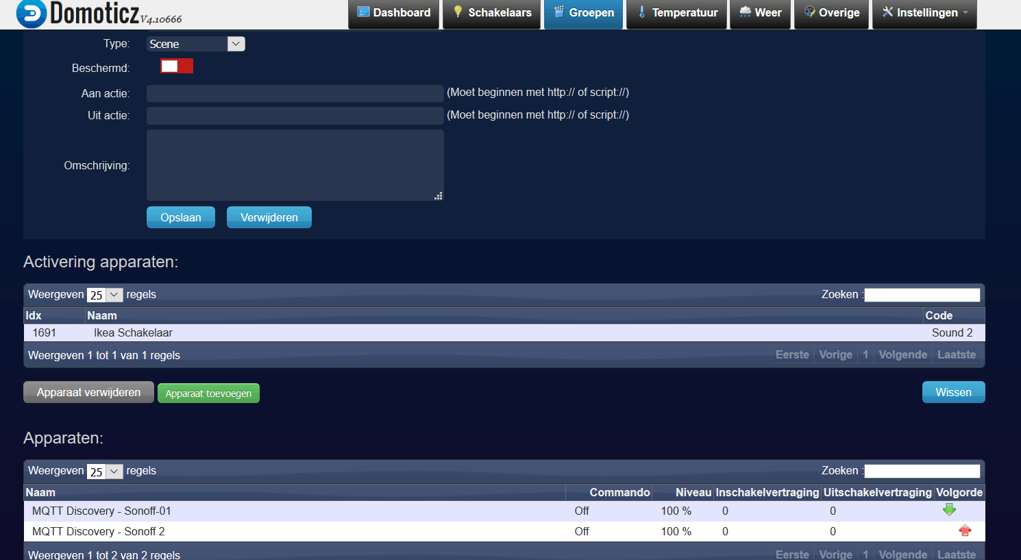

Hoi , ik heb deze vraag ook in het domoticz gepost, maar daar het om ikea gaat stel ik deze ook even hier
goedeavond, is er iemand die de ikea afstandbediening gebruikt in Domoticz?
heb een vraagje hierover, ik heb deze werkend, maarrrrrr nog niet helemaal.
het is aan/uit knop in het midden. ik heb de verlichting in een scene gemaakt bij indrukken dat het licht aangaat, dit werkt.
Echter de scene om uit te doen werkt niet, is nml dezelde AB code.
volgens mij moet ik een blocky maken met een variable? daar ben ik nog niet echt in thuis.
hoe krijg ik het voor elkaar om de licht aan/uit te doen met deze AB?
on

off
Afbeeldingslocatie: https://tweakers.net/ext/f/BLtd0AyjpMKb4bygLDQ8FCal/thumb.png
blocky
Afbeeldingslocatie: https://tweakers.net/ext/f/k3nPQ0HTHvqzbdqXiPGhHi1q/thumb.png
