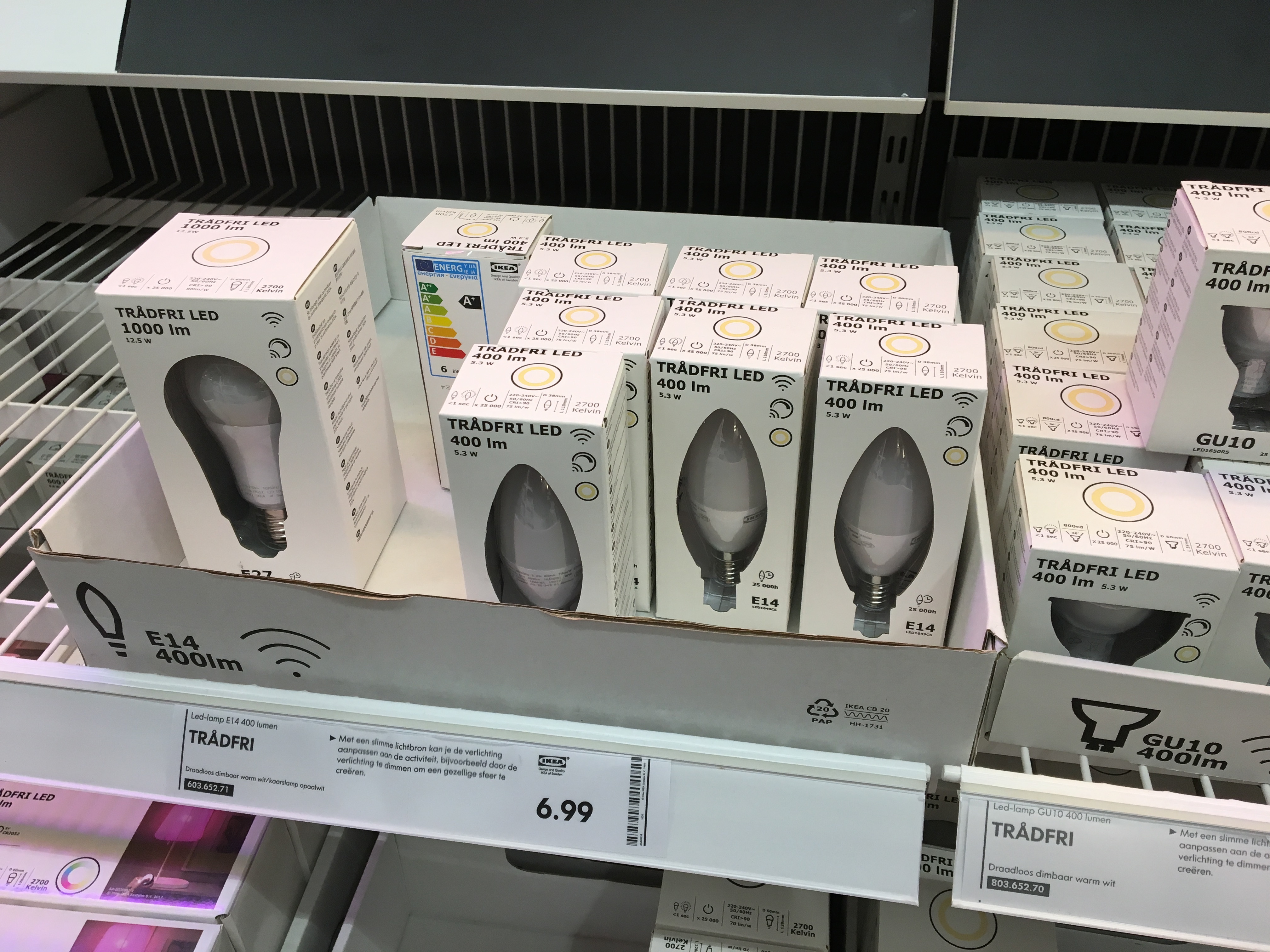

Ik was gisteren even bij de IKEA Delft (had namelijk hier gelezen dat een aantal vestigingen ze binnen hadden) en daar hadden ze geen E14 kaars (meer). Medewerker wist te vertellen dat ze laatst wel zijn binnen gekomen, maar vanwege productiefout snel weer eruit gehaald... Beetje jammer, want ik heb 1 lamp waar een gewone E14 niet in past en zo'n kaars wel :D

Diegene die nog een Tradfri kaars lamp willen, er liggen nog een paar bij Ikea Barendrecht:
Afbeeldingslocatie: https://tweakers.net/ext/f/TyN29vED7U2mdrFZoD2GMTiS/thumb.jpg
Ik heb begrepen dat ze medio oktober weer volop beschikbaar zijn, maar dat verhaal heb ik ook al meerdere keren horen verschuiven ;)
[ Voor 21% gewijzigd door iMars op 02-09-2018 15:18 ]

Net wat E14 kaarslampjes gehaald in Delft, daar lagen er ook nog wel wat.

Bandicoot schreef op zondag 2 september 2018 @ 16:43:
Dat vind ik wel “bijzonder”, vorige maand hadden ze die daar niet. Wordt kennelijk toch mondjesmaat aangevuld.

Het is sowieso een vreemde gang van zaken momenteel. Op de site staan ze nog helemaal niet. Op de Belgische site weer wel, daar zijn ze ook bijna overal op voorraad.
Vorige week was ik daar nog, toen werd er gezegd dag ze voorlopig niet meer kwamen :D
Morgen maar even langs dan
