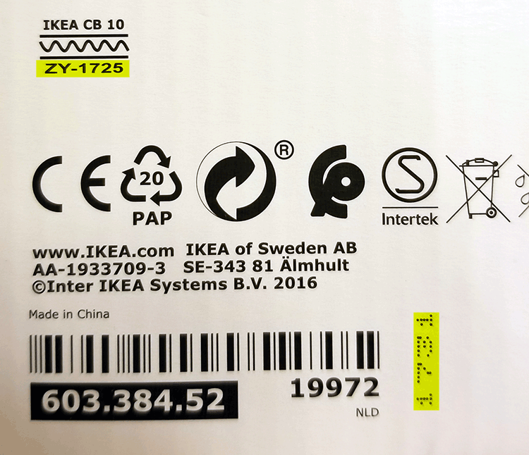

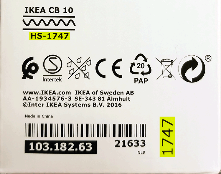

Gisteren contact gehad met Ikea klantenservice.
Er zit een probleem in de software van de hub en na updaten ook in ab, dimmer, bewegingssensor.
Binnen een week zou het probleem verholpen zijn middels een update waarna je weer probleemloos kan koppelen!

Ik vraag me wel af hoe je lampen en remotes die niet te koppelen zijn, kunt updaten.
Of mis ik iets?

Zoals ik het begrepen heb, zijn de problemen met de Bridge en App en niet met de lampen, dus verwacht geen problemen als je ze met Hue bridge gebruikt ;)

Ok dus als ik t goed begrijp zijn oude(re) lampen en dimmers aan een nieuwe hub tijdelijk niet (goed) te koppelen, maar komt dat goed als er een software-update voor de hub komt? En maakt de software versie van de lamp dan dus niet uit?
Ik was van plan om komende week een hub te halen maar daar wacht ik dan maar even mee...

Lijkt me niet dat dat uitmaakt, wat je wel kan doen is nu alvast een hub halen zodat je er 1 hebt nu ze weer ?even? Op voorraad zijn. Terugbrengen kan altijd nog :)

Marsman83 schreef op zondag 28 januari 2018 @ 02:03:
Ik heb een flinke Hue set inmiddels maar ben toch erg geïnteresseerd in deze lampen, uiteraard vanwege de prijs. Kan mij iemand vertellen of de IKEA lampen die momenteel in de winkel liggen allemaal inmiddels standaard de firmware hebben die met Hue samen kunnen werken?
Als ik bijvoorbeeld voor de goedkoopste E27 lamp ook de Ikea bridge erbij moet halen om de firmwares bij te werken voordat ik ze kan gebruiken icm Hue dan is het prijsvoordeel zo goed als weg namelijk.
Ben nét terug van Ikea Amersfoort. Daar heb ik een maand geleden kleurtemperatuur mat Tradfri's gehaald met productiecode 1738. Deze hebben reeds de juiste firmware.
Vandaag heb ik daar gehaald:
* Kleurtemperatuurlamp mat E27 met code 1747
* Kleurtemperatuurlamp helder E27 met code 1738
* Witte 1000 lumenlamp met code 1731
Elders in dit topic werd vermeld dat vanaf code 1725 de lampen Hue compatible zijn. Ook bovenstaande lampen zou ik dus probleemloos moeten kunnen koppelen met mijn Hue bridge.
Heb trouwens ook een Tradfri Hub meegenomen.. ik blijf de Hue bridge primair gebruiken, maar de Tradfri Hub is wel leuk om even mee te tweaken en eventueel nieuwere firmwares in de lampen te pompen. :P

Interessant dat die twee codes verschillen. Bij mijn 1000lm lampen verschillen ze ook: ZY-1725 versus 1731. Die laatste is met een matrixprinter verticaal afgedrukt op de doos en daar ben ik bij aankoop ook vanuit gegaan. Bij mijn 950 en 980 lumen lampen zijn de codes overigens gelijk.
Hieronder de opdruk van respectievelijk de 1000lm fixed 2700K en de 980 variabele K lampen die ik vandaag kocht. De productiecodes heb ik geel gearceerd.
Ikea Trafdri productiecode 1000lm fixed kleurtemperatuurIkea Tradfri productiecode 980 lumen variabele kleurtemperatuur
Dank voor de verduidelijking. „IKEA CB 10” is een norm voor het karton van de verpakking van Ikea. De code die daar staat, geeft aan door welke leverancier en wanneer de verpakking geproduceerd is. In dit voorbeeld komen de doosjes voor de 1000lm lampen en de 980lm lampen dus bij verschillende leveranciers vandaan.
Het product dat in die verpakking zit kan eerder of later geproduceerd zijn, dat kan je niet weten.
Laten we alsjeblieft de informatie zuiver houden, want op deze manier gaat het niet lukken.
In dit geval komen de doosjes voor de 1000lm lampen en de 980lm lampen dus bij verschillende leveranciers vandaan.
Bedankt voor je positieve, opbouwende en nuttige bijdrage. :) Mooi, dan is dit raadseltje ook weer opgelost. Gewoon kijken naar de verticale, 4 cijferige productiecode dus, en naar de 4 cijferige productiecode op de lamp zelf, niet die onder de tekst "CB 10". Kun je ook nog even een bijdrage leveren aan de lijst?

Die CB zou trouwens wel eens kunnen staan voor cardboard ;-)
Oh! Dus niet voor Chastity Belt? :+ :Y)
