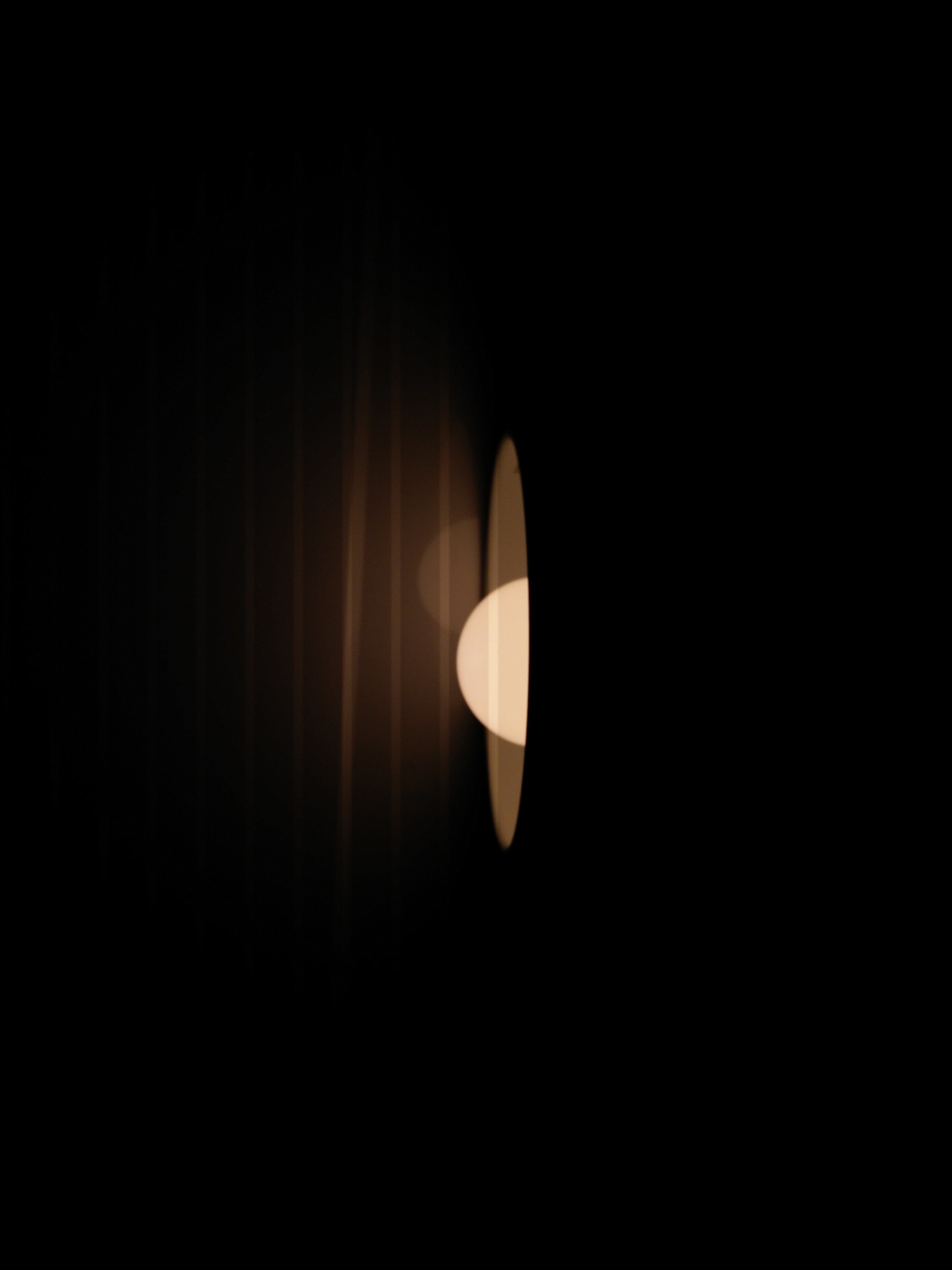

Overigens, nog even over Tradfri: Tijdje terug bij Ikea zo'n RGBw lamp Tradfri (E27) gehaald en die doet het best OK in ons Hue en Domoticz ecosysteem. Toch ga ik voorlopig niet méér Tradfri spul halen.
De al eeder door mij aangehaalde PWM flicker is bij die Tradfri lamp echt heeeel erg hinderlijk voor me, zelfs op volle sterkte bij sommige kleuren :(. Bij Hue zie ik het soms ook wel, maar niet te storend en ook alleen in (open) armaturen waar ik de lichtbron zelf kan zien. Bij Tradfri zie ik het gewoon altijd.

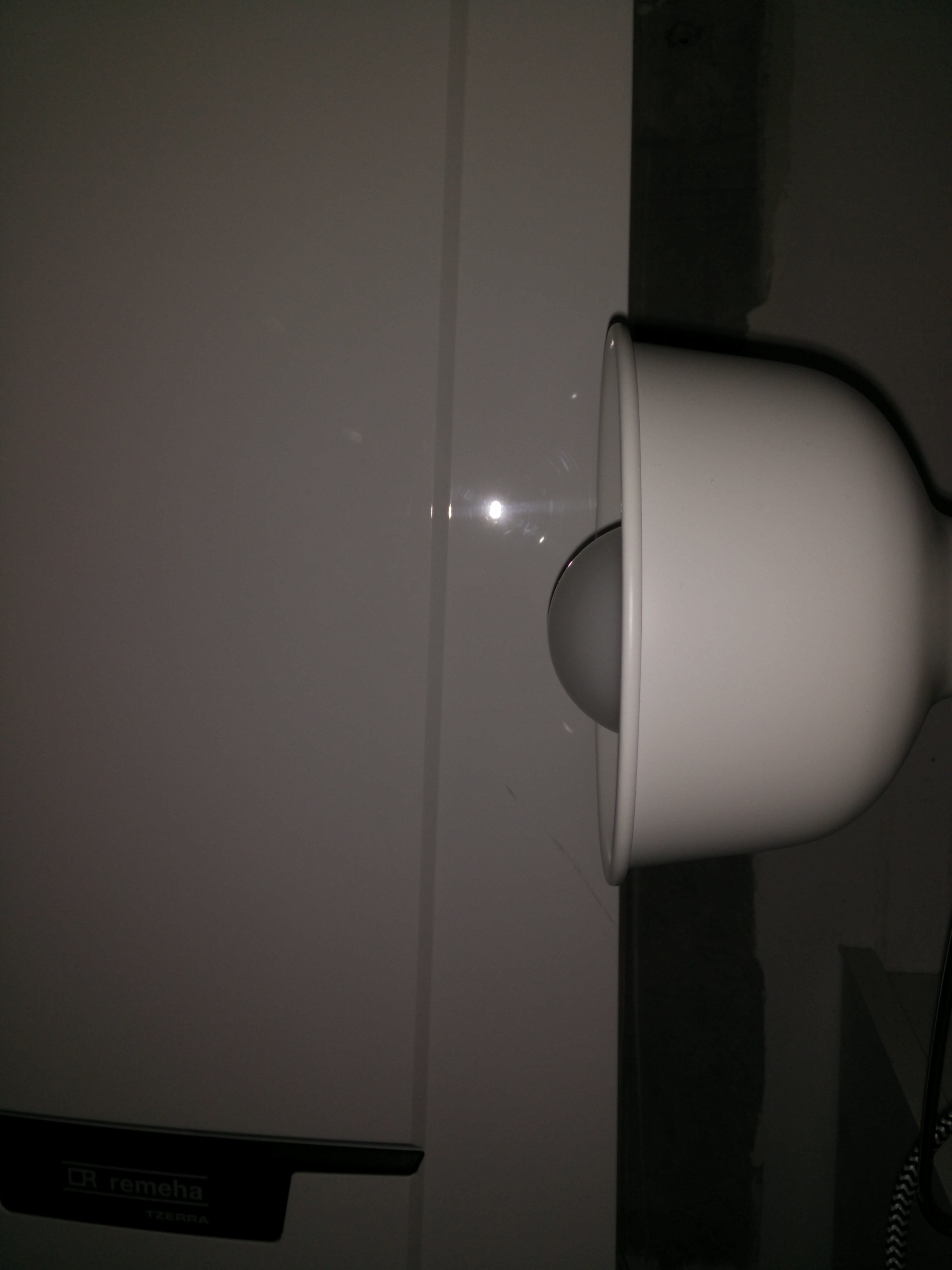

Is er iemand die de combinatie heeft van de Ikea "Ranarp" spot met de Ikea Trådfri lamp (http://www.ikea.com/nl/nl/catalog/products/70318284/) ? Ik wil graag weten of het lampje niet uitsteekt, dus dat deze nog wel net terugvalt in de lamp. De dichtstbijzijnde Ikea is nogal een stuk uit de richting voor mij, vandaar :)
Ik wil namelijk, als het goed past, deze lampen gaan bedienen met de Hue app.
¯\_(ツ)_/¯
  • RudolfR
  • Laatst online: 11:08
Ik heb een Ranarp klemspot met een E14 tradfri erin en de lamp steekt inderdaad uit.

RudolfR schreef op zaterdag 25 november 2017 @ 19:47:
Dank voor je reactie. We praten dan wss over best wel een stuk zeker? Dat gaat m'n meissie vast niet leuk vinden. Dan moet ik gaan zoeken naar een alternatief, dat wordt lastig iig.
¯\_(ツ)_/¯

M.v.Veelen schreef op zaterdag 25 november 2017 @ 20:51:
Kijk zelf maar:
Afbeeldingslocatie: https://tweakers.net/ext/f/j4GoJiYRKmraU3BxIX9MyToR/thumb.jpg
Afbeeldingslocatie: https://tweakers.net/ext/f/jW4Wgqx1S4qmyvUcnTz8sZKo/thumb.jpg
Bij mij zit-ie op zolder in de washoek bij de ketel, dus maakt niet zo uit.
  • M.v.Veelen
  • Laatst online: 16:30
RudolfR schreef op zaterdag 25 november 2017 @ 21:21:
Kijk zelf maar:
Wow, tof van je dat je de moeite hebt genomen om foto's te maken. Ik ga straks, als mijn vrouw uit het washok terug is (ja, echt :+ ) eens vragen of ze het OK vindt of dat ik toch iets anders moet gaan bedenken.
Edit: helaas.... "ben je wel goed....?", hahaha.
