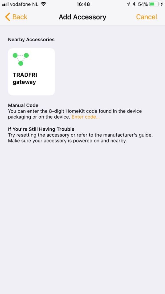

Even de gateway spanningsloos maken, er is een HomeKit update *O* *O* *O*
De HomeKit code krijg je pas morgen nadat de app een update heeft gehad... maar het is er eindelijk!

  • Vorkie
Toppe schreef op dinsdag 31 oktober 2017 @ 16:50:
Release Version: 1.2
New features and changes in Accessories:
Stability improvements.
Optimisation of power consumption.
New features and changes in Gateway: 1.2.42:
Stability improvements in application connectivity to gateway.
Added support for CoAP DTLS sessions.
Added Gateway version info in mDNS response.
Use vendor specific NTP servers.
En waar zie jij homekit staan? Bij mij had ie hem zelf al geüpdatet.
  • robertwebbe
  • Laatst online: 11:54
Heb hem nu ook:
Afbeeldingslocatie: https://c1.staticflickr.com/5/4504/37358841484_9f270c97b5.jpg
@Toppe
De HomeKit code staat toch gewoon op de sticker aan de onderkant zoals bij andere HomeKit producten ook het geval is?

  • QempZoR
  • Laatst online: 20:24
Toppe schreef op dinsdag 31 oktober 2017 @ 16:58:
Even de Home app openen en dan selecteren dat je een code wilt invoeren
Code krijg je dus pas morgen

Ik heb IKEA support in de UK gevraagd hoe ik aan de HomeKit code kan komen en dit antwoordde ze:
I have found out how you an access your 8 digit code:
1. Go to settings in the TRADFRI Application and select Integrations
2. Select Apple HomeKit
3. The code will then appear in a box with a layout like: 111-11-111
Dus zoals @Toppe al suggereerde, morgen waarschijnlijk weer een app update.
Is er iemand die een Trådfri hub heeft waar wel de HomeKit sticker al op zit?
[ Voor 22% gewijzigd door robertwebbe op 31-10-2017 19:56 ]
  • QempZoR
00000000 lijkt iets te doen, maar krijg dan de melding: Dit accessoire kan nog niet worden toegevoegd aan Woning
[ Voor 3% gewijzigd door QempZoR op 31-10-2017 20:51 ]
Smarthome - HomeAssistant | Zigbee2MQTT | Homekit | Philips Hue | Synology | Unifi

Voor de technische mensen, iemand heeft het voor elkaar gekregen om zijn Homekit code te achterhalen.
Via https://www.reddit.com/r/...asenotes_for_ikea_bridge/
Got it working!
Install pytradfri
Connect to your Tradfri using "python3 -i -m pytradfri <ip-address-of-tradfri> <key-on-bottom-of-tradfri>"
dump_all()
Search for "9083" you'll see something like: "9083":"XXX-XX-XXX" your code
Go into he home app and find your gateway by adding it manually using the code above
Edit: in actie: https://twitter.com/ishra/status/925460501026541569
[ Voor 6% gewijzigd door SPX420 op 31-10-2017 21:56 ]
  • robertwebbe
Dit is me een stapje te technisch, ik wacht nog wel even tot morgen. Als het einde van de dag nog niet zover is, dan duik ik erin.

SPX420 schreef op dinsdag 31 oktober 2017 @ 21:35:
Got it working!
Install pytradfri
dump_all()
Ik kan bevestigen dat het werkt.! Heb nu alles in Homekit maar ben toch ook wel benieuwd naar de mogelijkheden van de nieuwe app.
Specs
ronaldvs schreef op dinsdag 31 oktober 2017 @ 22:09:
Werkt hier ook, is toch een hele verademing tenopzichte van de standaard Ikea app... al is het maar dat je gewoon het licht aan laat zetten als de zon onder gaat 8)7
