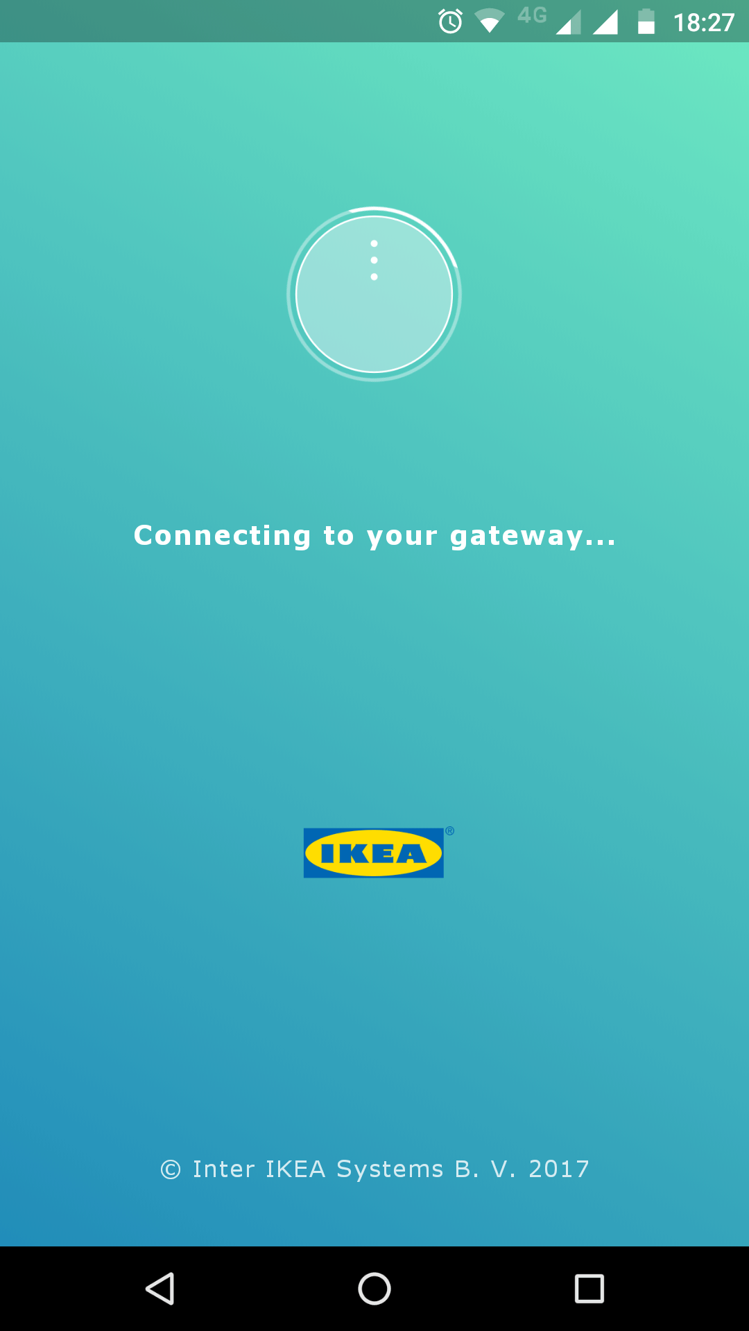

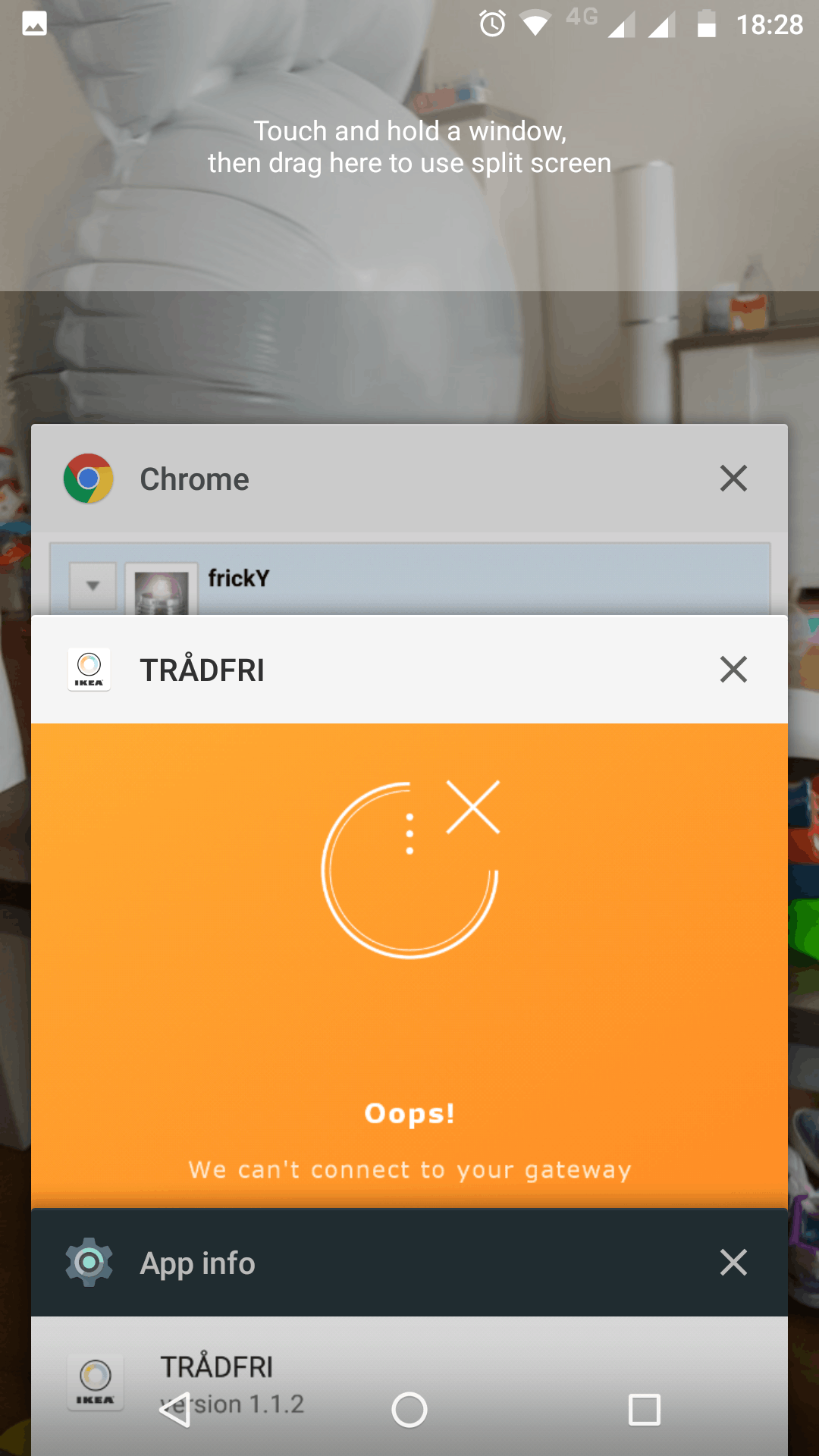

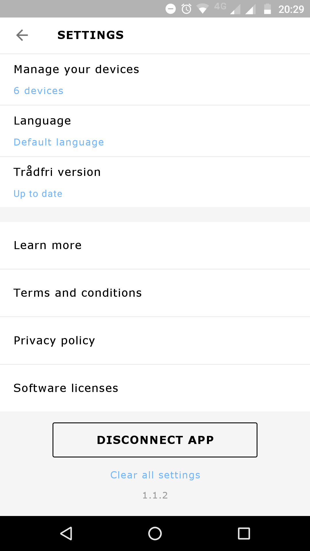

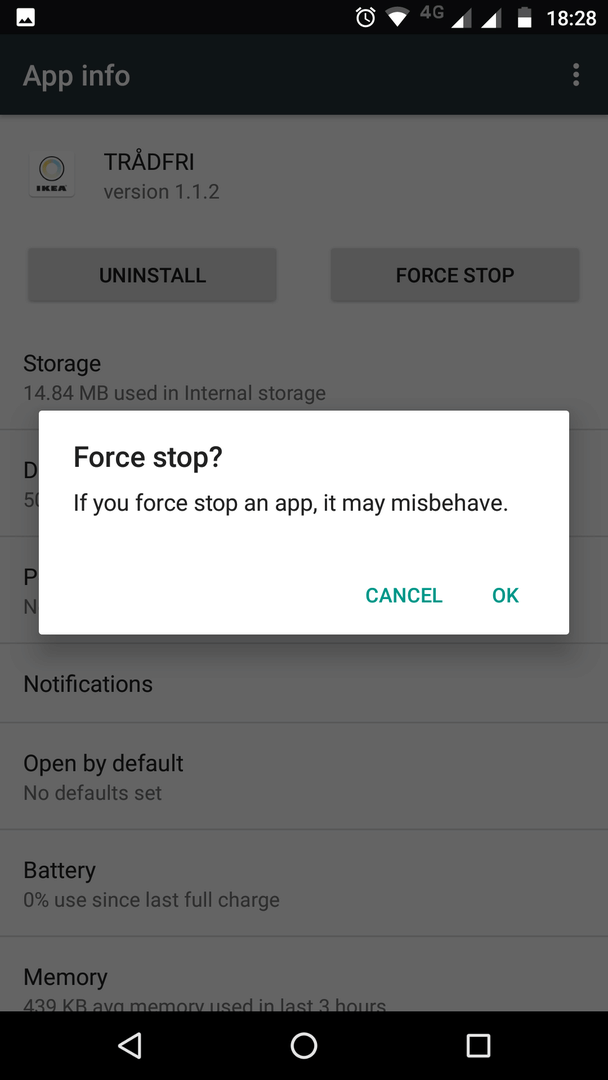

  • frickY
  • Laatst online: 06-08 12:19
Ik heb op Android inmiddels een methode om de app toch te laten verbinden met de gateway wanneer dat eigenlijk niet lukt.
Open de app.
Als hij niet kan connecten open dan de App Info; long press op homescreen shortcut en naar boven slepen, of via settings, storage etc.
Force Stop de app
Gebruik de task switcher (vierkante knopje) om de app terug te openen. Dus niet via de app launcher of homescreen opnieuw openen.
Dan connect hij opeens wel.
De laatste 3x werkte het. Ik probeer er nu screenshots van te nemen en het werkt niet ;(
/Edit2
En nu weer wel, dus ik voeg ze toch maar toe;

joldemans schreef op vrijdag 20 oktober 2017 @ 13:40:
Ergens heb ik een gevoel dat dit niet perse aan de Ikea app ligt maar aan ios11. Ik merk dit namelijk bij meerdere apps. Knab (bankapp), Smarview Remote van Samsung, Lyric (voor de Intergas ketel) dan moet ik ineens m'n rekening of TV opnieuw koppelen of opnieuw inloggen.
Heb met geen enkele app last, behalve de Ikea app. Zou t kunnen dat Apple wat aanpassingen in het protocol heeft gedaan?

Ik kan je garanderen dat het allemaal maar buggy is,,, ik zou het niet weer kopen in elk geval. Heel lekker als je thuis komt en de app werkt weer eens niet ..... pff.
Sommige lampen knipperen af en toe ..... het is verre van stabiel. Ik zou al blij zijn als de app een beetje normaal zou werken.
Ik heb deze problemen ook alleen bij de Ikea app, in meerdere versies van Android. Het is iets erger geworden bij de laatste update van de app (met kleurensupport). Code scannen is niet nodig, gewoon een paar minuten wachten tot hij weer data kan uitwisselen met de hub. Misschien is het een probleem van het framework dat Ikea gebruikt om de app te maken.
Bedenk verder dat de frequenties van Zigbee gedeeltelijk overlappen met WiFi. Het kan best zijn dat doordat jij nu volop Zigbee in huis hebt (of je buren), je WiFi dekking slechter geworden is—en dat geldt dan voor alle apps en apparaten.

Ik heb zelf met de app alleen het probleem dat hij uit ram wordt gehaald en dan niet meer weet wat er gaande is. Maar als ik de app dan afsluit en opnieuw start opent het direct. Ook het 'verbinden...' scherm zie ik altijd maar een halve seconde verschijnen en alles werkt daarna prima.
Ik mag niet klagen dus
Yup zelfde hier op android. Afgezien hier van werkt alles eigenlijk perfect.
