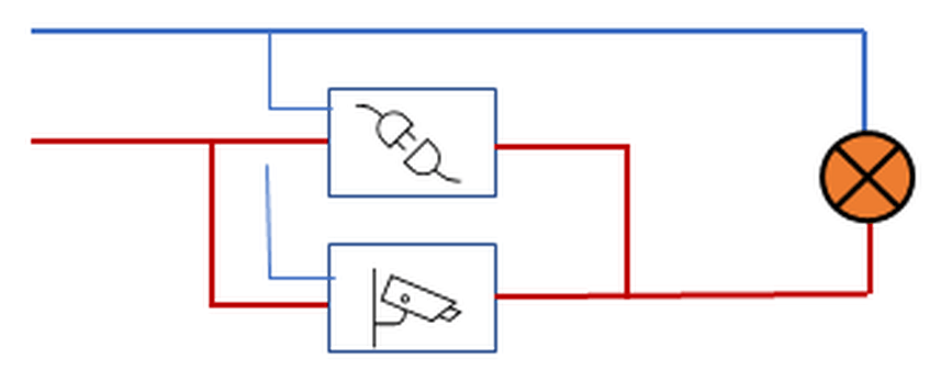

ja ik heb onder de carport 3 leds hangen,
ik wil graag dat deze constant branden vanaf 7 uur tot half 11 savonds en dat daarna de beweging sensor werkt,
maar dat krijg ik niet voor elkaar want dan nog gaat de lampen tussen deze tijd uit

Kan je dat niet als volgt oplossen:
Afbeeldingslocatie: https://tweakers.net/i/ijenxXwYqbRt2MGNhrIv3iOhd0M=/full-fit-in/4000x4000/filters:no_upscale():fill(white):strip_exif()/f/image/ACM8eVkTkAYpgx2TG06jYQBv.png?f=user_large
Dus tijdschakelaar via een slim stopcontact en bewegingsmelder parallel daaraan zetten. Wel heel goed opletten dat je de draden goed aansluit, anders heb je kortsluiting ;).
Maar dit zou er voor moeten zorgen dat er altijd spanning op de lamp staat als het slimme stopcontact actief is (bovenste element). En als die uit staat, dan krijgt de lamp alleen prik als de bewegingsmelder actief is. Dat ze in sommige situaties beiden actief zijn, maakt natuurlijk niet uit (mits de bedrading klopt).

@Reptile209 Ik denk dat de bewegingssensor van @red-devil84 op batterijen werkt ;-)
@red-devil84 Wat heb je precies voor apparatuur en wat gebruik je om dit aan te sturen? De IKEA bridge + IKEA app? Of wat anders?

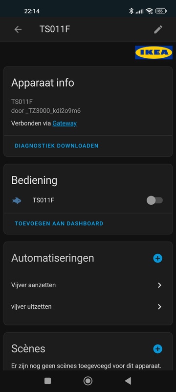

Hobbit13 schreef op dinsdag 18 oktober 2022 @ 13:48:
Das wat kort door de bocht. Bv de slimme lampen van de Lidl kan je koppelen aan de Tradfri hub, maar hun slimme stopcontacten niet. Ik weet niet hoe je dit vooraf kunt voorspellen.
Ik heb multi-wit-tint GU10 lampjes van de Lidl aan de Tradfri gekoppeld. In de Ikea app komen ze als kleuren lamp in het overzicht, maar het aanpassen van de kleur heeft geen effect. De lampjes blijven op het meest koude wit staan. (brightness setting werkt wel normaal). Weet iemand hoe ik ze in een normale wittint kan krijgen?
En toch heb ik hier gewoon 2 Lidl stopcontacten gekoppeld aan de hub.
Afbeeldingslocatie: https://tweakers.net/i/w7lSSxRUYQ3UnNQq9l8ajLxD0Cs=/x800/filters:strip_icc():strip_exif()/f/image/9WooWysKiStpE3PGn8OrmefL.jpg?f=fotoalbum_large

tafmaf schreef op dinsdag 18 oktober 2022 @ 22:15:
Als wat heb je 'm toegevoegd? Als Tradfri Outlet vind ie bij mij niets als ik 'm probeer toe te voegen.
( "without remote or sensor" ) Ik heb de reset gedaan, zoals omschreven in de Lidl handleiding die er bij zat.
In de Lidl hub paired ie zonder problemen, dus de switch werkt wel.

Hobbit13 schreef op zondag 23 oktober 2022 @ 13:45:
je moet hem gelijk met je hub connecten.
Dus daar ook op de connect knop drukken.Afbeeldingslocatie: https://tweakers.net/i/2zP8RMtZ3nYg08-C_iZk-4vtwSo=/x800/filters:strip_icc():strip_exif()/f/image/YUpDEFKLEe4BJDtCAZTznmr9.jpg?f=fotoalbum_large
  • tafmaf
  • Laatst online: 18:59
robertwebbe schreef op zondag 23 oktober 2022 @ 14:48:
@tafmaf heeft hem via Home Assistant toegevoegd. Ik denk niet dat het lukt via de Home Smart app.
Nee gelijk met de ikea hub.
Zie boven
Maar ik zie nu pas dat ze niet te besturen zijn met de ikea app.
Want ze komen niet het eerste scherm terecht waar je alles aan en uit kunt zetten.
[ Voor 22% gewijzigd door tafmaf op 23-10-2022 17:40 ]

Hobbit13 schreef op zondag 23 oktober 2022 @ 20:39:
Kan je ze wel via Home Assistant besturen als ze aan de Ikea hub gekoppeld zijn?
Ja en daar kun je ze gewoon mee bedienen

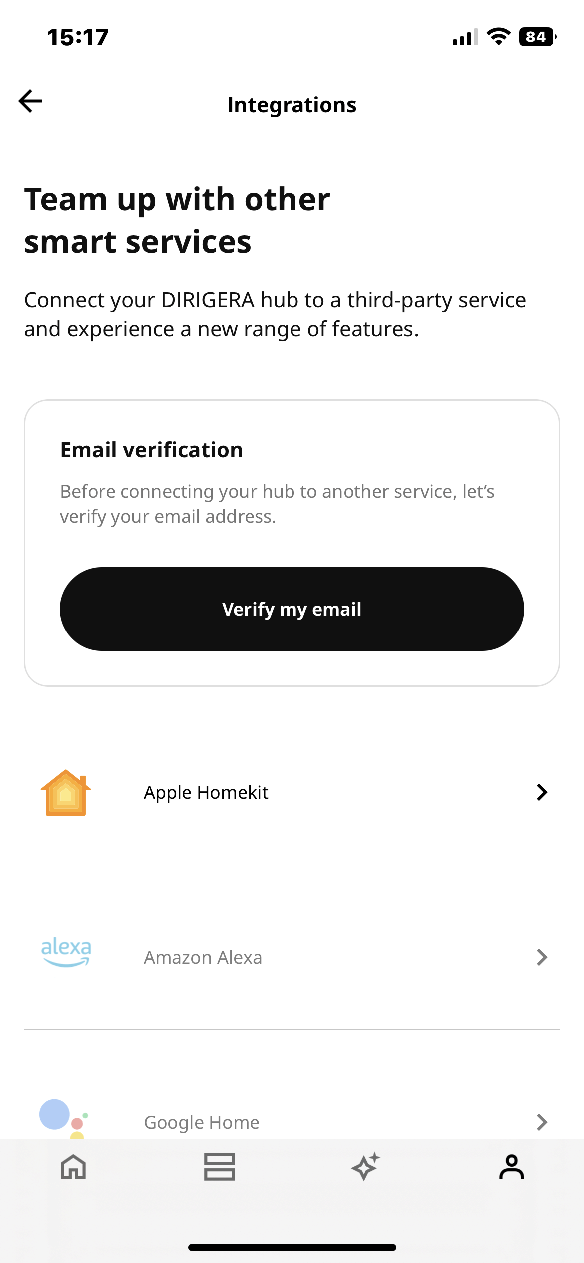

@mrjixies @Flizzer
Ik heb hem toe kunnen voegen aan Google Home. Heb je wel de e-mail verificatie er boven gedaan?
Afbeeldingslocatie: https://tweakers.net/i/CF9OhsnyxWH_E0lKE7qtB0szB30=/full-fit-in/4000x4000/filters:no_upscale():fill(white):strip_exif()/f/image/QEEqvWKOHBsTHyVY8luhHjFM.png?f=user_large
Ook heb ik hem in Home Assistant kunnen krijgen via de Apple HomeKit Controller. De aangemelde producten worden vervolgens automatisch getoond in HASS.
Afbeeldingslocatie: https://tweakers.net/i/y9puVOixMvwnZKDRfFpffdJTLxA=/full-fit-in/4000x4000/filters:no_upscale():fill(white):strip_exif()/f/image/7O3r4UGyBYZHOFfcEaxlkiaY.png?f=user_large
Een andere tip die ik inmiddels vaak zie bij de installatie: als je problemen hebt, even 10 seconden spanningsloos maken. En als dat niet helpt, dan even de resetknop 15 seconden ingedrukt houden. Deze zit wel heel diep overigens. De knop op de achterkant is overigens niet de resetknop, deze zit onder het kleine gaatje aan de onderkant.

mrjixies schreef op woensdag 26 oktober 2022 @ 18:13:
Nou weer een update.
Wilde de hub koppelen met google home en assistant... Kan nog niet... Alexa ook nog niet en apple staat er niet eens tussen!
Kan alleen je email achterlaten zodra het beschikbaar is krijg je een melding???
Sorry hoor maar wtf, waarom is dit nog niet geintegreerd???
Ik heb Alexa en Apple gewoon kunnen doen na het verifiëren van mijn e-mail adres. Al moest ik dat wel 3x doen voordat het werkte.

robertwebbe schreef op woensdag 26 oktober 2022 @ 21:53:
@mrjixies @Flizzer
Nu werkt het wel. Ik heb wel 10 x het email geverifieerd, en toen savonds nog eens geprobeerd en toen pakte hij wel. Waarschijnlijk servers overbelast bij ikea?

tafmaf schreef op zondag 23 oktober 2022 @ 17:31:
Zie boven
Hey, kan je eens uitleggen hoe je een apparaat rechtstreeks met je Hub connect? Ik heb een product wat via de APP niet lukt (zie bovenstaande post). Wellicht dat dit wat is..
  • tafmaf
Er zit op de hub ook een connect knop.
Dus de Lidl stopcontact in de buurt van de hub in parring modus zetten en dan op de connect knop drukken van de hub.
Het kan zijn dat je hem pas ziet na opnieuw opstarten.
En net wat ik zeg ze zijn niet te gebruiken met de ikea app.
