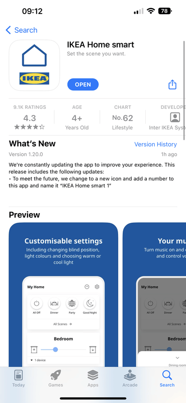

Ikea gaat z’n app een andere naam geven, ik verwacht vanwege Matter wat volgende maand komt.
Afbeeldingslocatie: https://tweakers.net/i/iJXYZ0EErW2wsCz7UdzLH6xMOVs=/x800/filters:strip_exif()/f/image/1VoCT07mSrU5CVlPC83obDFx.png?f=fotoalbum_large

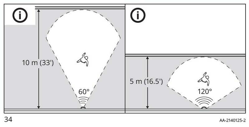

Ik kom in de handleiding van de IKEA Bewegingssensor de volgende tekening tegen. Hoe moet ik dit zien? Kan dit allebei of is het een van de twee? Ik kan niets vinden over een instelling voor het sensorbereik... Iemand die er ervaring mee heeft?
Afbeeldingslocatie: https://tweakers.net/i/AEB9nF-JJcR25MehyeQJ_QlCZ6E=/800x/filters:strip_icc():strip_exif()/f/image/JeTk6IAe9dIcE5AbfPZB0ye5.jpg?f=fotoalbum_large
Feel free to Buy me a coffee
  • robertwebbe
  • Laatst online: 19:38
robertwebbe
Robert Webbe
@musicpixel De sensor doet een vrije veld meting. Aan de hand daarvan wordt het bereik van het signaal ingesteld. Bij een diepere ruimte krijg je een smallere detectie.

  • Laatst online: 17:05
robertwebbe schreef op woensdag 28 september 2022 @ 16:58:
Weet je toevallig hoe vaak zo'n meting plaatsvindt? Want nu ligt ie nog op mijn bureau, maar straks hangt ie in de tuin... waarbij ik me afvraag hoe ie dan de "ruimte" meet met eventuele bomen/struiken...
robertwebbe
Robert Webbe
Geen idee, gewoon proberen. Als die niet bevalt kun je hem altijd nog terugbrengen naar IKEA.
Mijn ervaring is dat die sensoren gewoon 'goed' werken en in beide situaties goed werken. Ik heb er 1 onder de carport, wat in mijn geval iets van 12 meter is. Als iemand de eerst meter op mijn oprit maakt gaat de verlichting aan.
