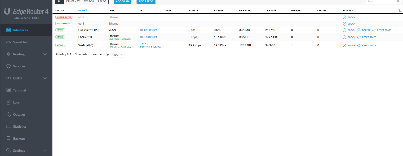

Per device voor nu nog inderdaad. En dat is ook niet erg. De Edge Serie om die even als voorbeeld te nemen is dan ook niet afhankelijk van UNMS.
UNMS kan omvallen of het Apparaat hoeft geen internet meer te hebben -> Je past wat aan. O er is weer verbinding Apparaat meld zich weer bij UNMS en UNMS zegt dan van ok... Mooi wat heb jij voor settings en neemt het over.
Dus UNMS gaat in die zin niets pushen naar het device.
Als een Device Down is in UNMS dan kun je ook niets wijzigen op dat device.
En dan komen we weer bij het USG stukje....... Ik heb dan liever dat ik een device lokaal kan instellen en dan weer aan UNMS kan koppelen dan dat ik alles via UNMS of UniFi moet doen.
Zie hier een screenshot van een disconnected device
UNMS Disconnected Device

Ik ben sinds gisten overgegaan op een volledige unifi setup, unmanaged switch en Edgerouter X vervangen voor een USG en een US-8-60W waar een UAP-AC-LR op aangesloten is. Ik draai momenteel met Unifi 5.9.4 controller vanwege Ubuntu 18.04 met de nieuwe MongoDB-versie waar oudere versies niet mee overweg kunnen.
Het werkt allemaal vlekkeloos, maar toen ik in Smokeping keek die de router van mijn provider als target heeft zag ik toch wel wat opmerkelijks. De 'smoke' fluctueert een stuk meer met de USG, het blijft verder wel groen en is er dus ook niets aan de hand. Het ging me meer om het verschil in vergelijking met de Edgerouter X. De packet loss kan genegeerd worden, dat is tijdens de overstap gebeurd.
