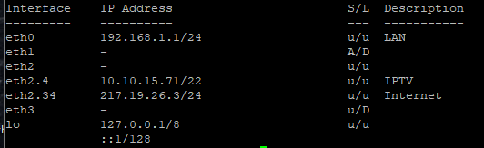

Vreemd verschijnsel waar ik niet helemaal uit kom. Wellicht dat iemand hier een helder idee heeft?
Het volgende. Ik probeer de USG 4 Pro werkend te krijgen met Tweak glasvezel. Internet kreeg ik vrij snel online via de GUI. Nu probeer ik middels de config.gateway.json het IPTV verhaal online te krijgen, maar dat lukt niet helemaal.
Zodra ik in de json de vif 4 specificeer onder eth2 (dus naast vif 34), heb ik direct geen internet meer, en verdwijnt het toegewezen ip adres uit de unifi gui.
Hetzelfde geldt als ik die vif 4 toewijs via SSH. Daarna geen internet meer. Haal ik dus dat specifieke vif 4 stukje bij regel 55 tot 60 uit onderstaande json, werkt Internet wel weer... Mis ik hier iets?
Mijn JSON:

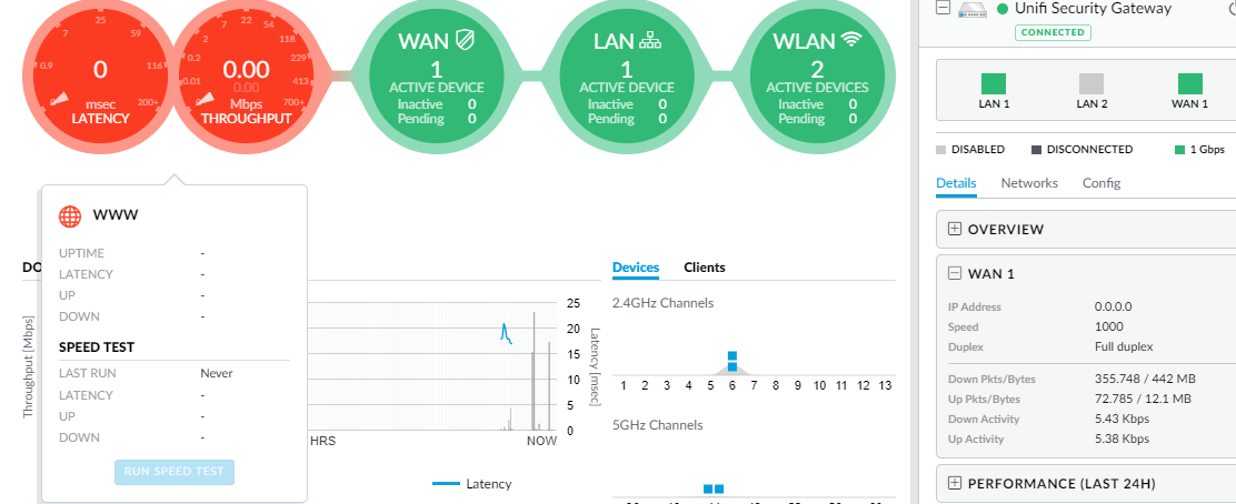

Ok, ik heb alles werkend. Het blijkt dus dat eth2.34 en eth2.4 gewoon netjes een IP adres kregen, maar dat er een routing verkeerd stond.
Echter, nu zie ik in de unifi interface dat de WAN nog geen IP adres heeft (waarschijnlijk kijkt deze naar eth2, die heeft inderdaad geen ip adres). Hierdoor kan ik ook geen speed- en latencytests doen, en kijk ik tegen 2 rode klokjes aan.
Iemand enig idee hoe ik dat ook werkend krijg?

SilencerNL schreef op vrijdag 11 mei 2018 @ 12:38:
Heb je JSON gebruikt zoals ik die gepost heb ? De static route moet je in de controller maken.

z609240 schreef op vrijdag 11 mei 2018 @ 13:05:
Yup, static routes staan goed. Alles werkt ook prima, internet alsook IPTV. Het ging mij echter alleen om de 'mooie grafiekjes' in de controller interface.
Ik zie nu op de ubiquiti fora dat ik niet de enige ben, en het waarschijnlijk een bug betreft in de laatste 2 firmware versies. (ik gebruik nu 4.4.21 op de USG)

SilencerNL schreef op vrijdag 11 mei 2018 @ 13:09:
Ik gebruik 4.4.18.5052172 als firmware voor de USG controller versie 5.7.25. Ubnt geeft een waarschuwing voor die nieuwere firmware.Bij mij werken alle stats goed, echter ook geen IP-adres op de WAN poort. Ik heb daar (nog) geen oplossing voor kunnen vinden. Het resulteert in het feit dat je geen werkende port-forward kunt maken. Ik ben benieuwd of iemand er een idee over heeft en hoe dit aan te passen.

Ik heb een kpn iptv problemen na het upgrade van de controller.
Gister heb de controller ge-update van 5.7.23 naar 5.8.16.
Soms denkje waarom nu problemen! Juist nu vrouw lief het songfestival wil kijken. Gister werkte alles nog prima maar nu om negen uur zet ze de tv aan. En je raad het al 2 sec beeld dan stopt maar gaat naar 2 sec weer 1sec verder en dan het beroemde schermpje zender niet beschikbaar. Zap naar een ander zender.
Dit schermpje gaat ook niet weg. Ik heb in middels ook de next hop adres in de usg gecontroleerd deze staat goed en is het zelfde als kpn uit heeft in vlan4 lease.
Verder heb ik alle hardware herstart maar geen resultaat. Igmp snooping staat aan op het netwerk daar in is niet verandert.
Ik denk dat het iets met igmp proxy en multicast is. Want de workaround werkt. Dat is naar de zender gaan en binnen de eerste 2 sec op pauze drukken 2 sec wachten en dan weer play. Dan blijft het beeld goed lopen maar dit komt omdat bij vertraagt kijken de stream singelcast wordt.
Zijn er nog mensen met sugestisch?
Lesdictische is mijn hash#
  • Tylen
  • Laatst online: 13:30
Tylen
Neem mij niet te serieus
Igmp proxy herstarten/opstarten.
  • xbeam
xbeam
Al gedaan, heb al meerdere malen. De hele usg herstart

  • kmf
kmf
Op 11 mei was mijn hele netwerk opeens down. AP's waren niet te zien, ik kon nergens op komen. Ik maar uitzoeken waar het aan ligt. Gereset, controller naar factory settings.
Uiteindelijk bleek de USG down te zijn. Waarschijnlijk was er een auto-firmware update geweest (op 10 mei was er een nieuwe firmware zag ik) die niet lekker is verwerkt.
Nu krijg ik, zelfs met meerdere keren factory reset deze niet meer werkend. Er is een witte status light = rebooted, not updated.
Direct een pc op de USG aansluiten helpt ook niet, want de dhcp lijkt down. PC krijgt geen ip. Dus een controller ziet hem dus ook niet.
Iemand een idee hoe nu verder?

kmf schreef op zondag 13 mei 2018 @ 20:57:
Ik heb mijn probleem opgelost door in te loggen via de seriële poort. Maar: dan moet je dus een console-kabel hebben en iets met een werkende seriële poort en die zijn zeldzaam geworden op PC's.
I don't like facts. They have a liberal bias.

burne schreef op zondag 13 mei 2018 @ 21:08:
Jij had ook hetzelfde probleem? Ik las niet veel hierover op het internet en dacht dat ik gewoon pech had
  • stormfly
stormfly
kmf schreef op zondag 13 mei 2018 @ 21:30:
Ja sommige USG's hebben een slechte flash disk erin zitten, daar kom je alleen maar achter via een console kabel. Overigens zijn er diverse console kabels naar USB.
https://www.ebay.nl/sch/i...232+to+usb+cisco&_sacat=0
  • burne
burne
Mine! Waah!
Ik had het probleem dat mijn USG na het booten verdween. Dat bleek uiteindelijk te komen omdat 'ie na het booten z'n IPv4-adres verwijderde en enkel z'n IPv6-adres actief liet.
Ik zette m'n USG terug op factory defaults, adopte 'm en dan verdween 'ie en ik had geen idee waarom, totdat ik via de console kon kijken.
Het punt nu is dat je niet weet wat er mis is, en er is dan maar een oplossing voor een niet-bootende USG, en dat is bootp en tftp gebruiken voor een recovery. Dat is geen eenvoudige procedure als je dat al niet eens eerder gedaan hebt.

  • stormfly
stormfly
My question: How do I make sure that traffic coming from the IPSec VTI between Location 1 & 2 route properly over Eth3 to the other locations
Eth3 (VPN/ISP?) of Eth4 (Ethernet segment?)
Als het mis gaat wat zie je dan nog wel in de route table staan?
  • RobinF
  • Laatst online: 26-11 09:42
stormfly schreef op maandag 14 mei 2018 @ 13:14:
eth3 is een poort naar Ziggo waarover een IPSec VTI is opgebouwd. Dat moet vervolgens richting poort 4 er weer uit naar het Ethernet Segment richting andere locaties.
Deze zin had ik anders bedoelt, maar nu ik hem lees bedoel ik eigenlijk eth4
Als het mis gaat is er niets aan de routing table gewijzigd. In de default VRF staan alle subnets gewoon en in VRF 2/3 (voor loadbalancing/failover) staan alle connected subnets + default route.
Het probleem is dat na een aantal dagen (ik test nu of het aldoor precies 5 of 7 dagen is) het verkeer dat vanaf de IPSec VTI (Locatie 1) komt niet meer routeert via de default VRF maar via VRF 3 (die gebruikt wordt voor fail-over Ziggo).
Dus het verkeer vanaf Locatie 1 wil naar locatie 3 via locatie 2 (want OSPF werkt nog gewoon en locatie 1 denkt dat locatie 3 achter 2 zit), maar locatie 2 stuurt het dan de Ziggo lijn op (wat niet moet) ipv over de Ethernet 'VPN'.
  • stormfly
stormfly
En de next hop van je routes is in de tussen tijd ook niet gewijzigd als het probleem zich voordoet?
Is het niet een bug in de software icm loadbalancing en transitnode configuratie? Want routes zouden nooit van VRF mogen wijzigen. VRF's is de logische scheiding voor routes.
Als je die LB configuratie eens een 14 dagen uit laat staan, blijft het probleem dan nog?
