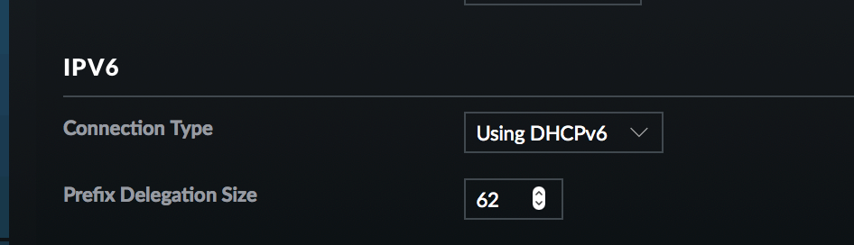

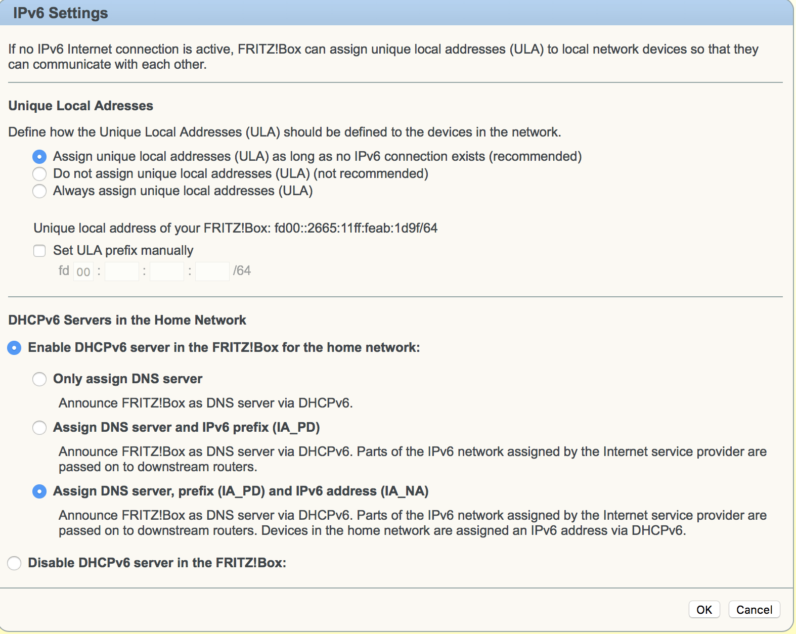

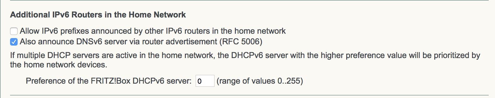

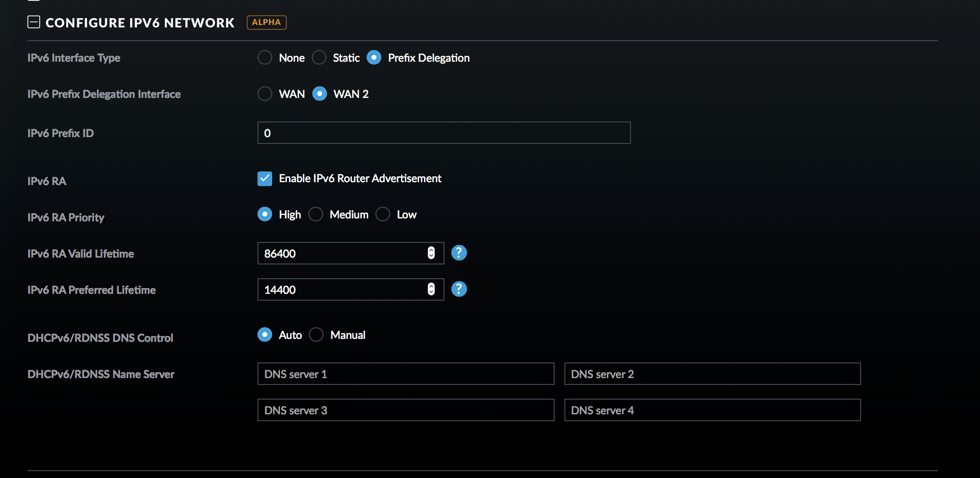

Voor XS4ALL en IPv6 gebruik ik voor de USG de volgende instellingen:
Op de fritzbox (7360v1, maar werkt ook met een 7340)
Fritz1Fritz2Fritz3
In de Unifi Controller (5.8.15 maar werkt met 5.7.x ook), deze heeft 2x LAN, waarvan IPv6 op WAN2 zit, maar ook op een verbinding met alleen WAN1 werkt het (in 5.7.x zit de waarde 62 bij de USG config, in 5.8 zit dat bij WANx bij networks)
usg
usg2
Er is dus geen json nodig. Veel succes!
