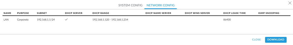

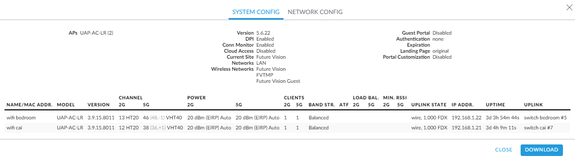

  • Cartman!
In een setup met 2 LR's heb ik er met zowel een iPad Air als Samsung Galaxy S6 last van dat ie niet meer wil verbinden. Hij blijft dan hangen op verbinding maken, als ik "forget network" doe zegt ie daarna dat t wachtwoord niet klopt. Uiteindelijk "opgelost" voor de iPad door een tijdelijk nieuw netwerk te maken waar ik wel op kon verbinden, de Galaxy S pakte dit niet en na het instellen van een vast IP (ipv DHCP) op de telefoon werkte het vlekkeloos). Iemand die dit bekend voorkomt?
Met mijn telefoon (OnePlus X) nergens last van. Beide probleemapparaten zijn verbonden over 5G en mijn telefoon op 2G. Ik draai de laatste firmware (3.9.15.8011) op alle devices.
  • lier
  • Laatst online: 10:24
lier
MikroTik nerd
@Cartman! Kan je eens een 'Show System Config' hier posten?

  • Cartman!
lier schreef op zondag 7 januari 2018 @ 15:23:
Hoe doe ik dat precies? Ik kan die optie niet vinden in de controller :?
Had t op m'n desktop net ook...ik krijg via DHCP geen IP adres en daardoor kom ik er niet op, zodra ik op de client (desktop in dit geval) een vast IP instel is t probleem opgelost, dat sluit uit dat t aan WiFi ligt meteen.
[ Voor 31% gewijzigd door Cartman! op 08-01-2018 18:45 ]
  • RobertMe
  • Laatst online: 09:32
RobertMe
Cartman! schreef op maandag 8 januari 2018 @ 18:44:
Settings => Maintenance => Onder het kopje "Support config" => "Show system config", dan krijg je een popup met 2 tabjes aan info, ik neem aan dat @lier daar screenshots van wil.
Gevonden dankzij RobertMe:
Afbeeldingslocatie: https://tweakers.net/ext/f/lsr1XUvXsjF3UkR5XJmgvBvA/thumb.png
Afbeeldingslocatie: https://tweakers.net/ext/f/bF8Ff8qGdPz0iRYZwH4Q4MGA/thumb.png
Het probleem lijkt niet in de WiFi te zitten maar in DHCP want een device dat verbindt krijgt geen IP toegewezen dan, ook niet als deze als statisch ingesteld wordt via de controller. Als ik handmatig op de client een IP (+gateway) toewijs werkt het gewoon prima maar dat laat ik liever aan de DHCP server over.
  • Shaggie_NB
  • Laatst online: 28-09-2024
Cartman! schreef op maandag 8 januari 2018 @ 23:08:
Wifi 2G op kanaal 12 en 13? Kunt beter 1, 6 of 11 nemen.
Ach, zolang je devices het netwerk kunnen zien, en connecten, laat maar lekker op kanaal 12 en 13 zitten. Het is dat de Amerikanen niet hoger dan kanaal 11 mogen gaan. Dus alle drivers die je bv. van de Amerikaanse site haalt (voor bv. je laptop), deze een "lock" hebben om t/m kanaal 11 te scannen.
De internationale drivers hebben daar geen last van.
  • Shaggie_NB
Verwijderd schreef op maandag 8 januari 2018 @ 23:53:
Die kunnen elkaar toch lekker verstoren op 12 en 13...

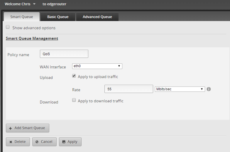

Ik had met Telfort glasvezel last van stotterende TV's tijdens uploadspeedtests. Gefixt door QoS max uploadsnelheid op 55Mbits/sec (110% van m'n 50/50 abonnement) in te stellen, dat haalde de stotterpieken eraf tijdens speedtests en nog steeds 100% snelheid.
Wat doen jou TV's als je QoS max down op 110% zet?
[ Voor 100% gewijzigd door Chris.nl op 09-01-2018 00:49 ]

Chris.nl schreef op dinsdag 9 januari 2018 @ 00:45:
Mag ik vragen welk type QoS jij gebruikt?. Ik heb het met smartqueue geprobeerd ingesteld op de WAN interface maar dit was geen succes.

  • Chris.nl
glenn456 schreef op dinsdag 9 januari 2018 @ 07:57:
Ik gebruik ook Smart Queue:
Afbeeldingslocatie: https://tweakers.net/ext/f/TCer8h694ChPyKZDgkWcYSC2/full.png
Ik had tijdens uploadspeedtests pieken van 70/80Mbit/sec die IPTV haperingen veroorzaakten.
  • glenn456
  • Laatst online: 27-11 23:16
Chris.nl schreef op dinsdag 9 januari 2018 @ 13:06:
De televisie blijft nu wel doorspelen alleen bij het wisselen van kanaal gaat het nog wel mis en krijg ik een zwart scherm. ik heb verschillende waardes geprobeerd.
Kan ik sowieso doen maar daar ging m'n vraag niet over :P
  • Shaggie_NB
Cartman! schreef op dinsdag 9 januari 2018 @ 18:02:
Je hebt toch problemen dit kan er aan meewerken..

  • Cartman!
Shaggie_NB schreef op dinsdag 9 januari 2018 @ 19:37:
Dat wist ik niet... Waar dan?
In het bericht wat je zelf citeerde toen je de kanalen noemde...
Daar staat geen desktop bij... dat stond in het bericht ervoor wel:

Maar terugkomend op jouw probleem. Ik had dit probleem ook vorige week en had na alles een reset gegeven te hebben nog steeds hetzelfde probleem. Nadat ik mijn switches heb gereset werkte het wel weer... En ik snap nog steeds niet wat er mis is gegaan...
[ Voor 4% gewijzigd door Shaggie_NB op 09-01-2018 20:05 ]
  • Cartman!
Shaggie_NB schreef op dinsdag 9 januari 2018 @ 19:47:
[...]Nadat ik mijn switches heb gereset werkte het wel weer... En ik snap nog steeds niet wat er mis is gegaan...
Done, zal de iPad weer terugzetten op DHCP en kijken of dat t oplost. zou best sneu zijn voor een enterprise systeem wel. Dank voor de suggestie vast :)
