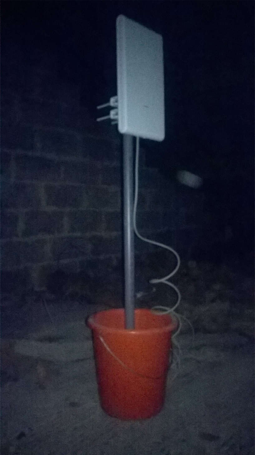

Even een persoonlijke update van mijn draadloze Ubiquiti installatie.
Omdat ik redelijk wat vragen lees ivm het bereik dat men kan hebben van een access point.
Gisteren eindelijk de 30m lange netwerkkabel binnen die ik besteld had.
En de pricewatch: Ubiquiti UniFi AC Mesh Pro (1-pack) op mijn DIY netwerkpaal (emmer , zand, pvc buis) aangesloten:
Netwerkpaal
Deze staat op zolder (1e verdiep, hebben alles gelijkvloers)
Nog niet alles is mooi afgewerkt kwa kabel omv testopstelling, maar als ik de emmer nog een beetje verplaats heb ik zowel rondom mijn huis (huisoppervlakte is 14mx11m) tot in de kelder als tot op het einde van mijn tuin (110m diep) volledig wifi netwerk. ^^
Dit puur om te testen, afhankelijk van waar ik het beste bereik heb ga ik kijken om die tegen een steunmuur vast te maken, ofwel een iets langere buis te voorzien zodat die nog hoger komt dan.
(ik wil zo veel mogelijk over wifi doen omdat het gsm netwerk hier in het grensgebied vrij slecht is)
In huis overal 5 streepjes, naargelang de afstand in de tuin wordt het minder natuurlijk, maar wel nog wifi tot op het einde.
