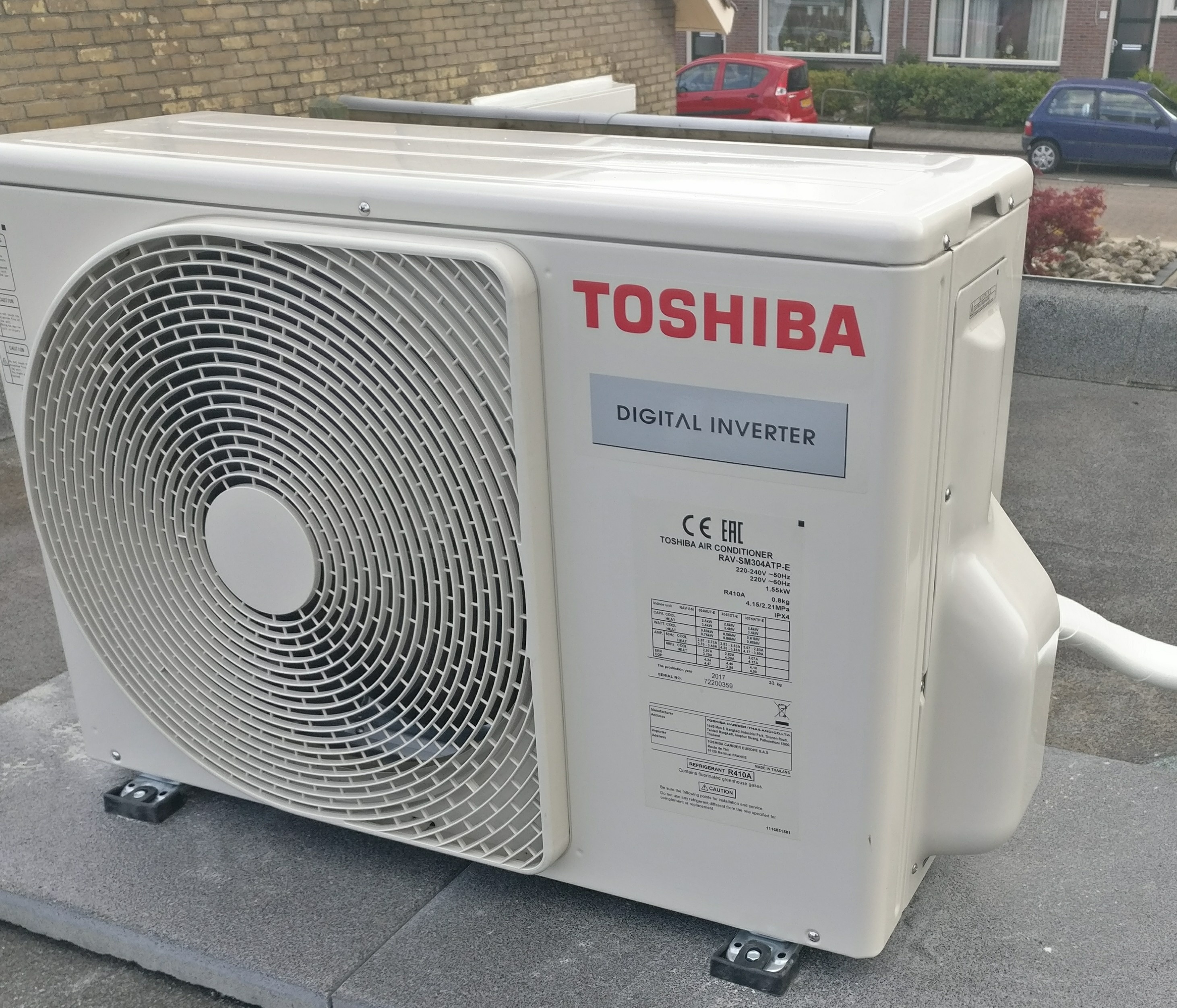

Volgens de specs van de Elga kan hij max 6A trekken, dat zegt genoeg.
Volgens de sticker op het buitendeel is 1.55kW max.
Afbeeldingslocatie: https://tweakers.net/ext/f/oh9weKTEsIfWtzZCJvtrvB2f/thumb.jpg
