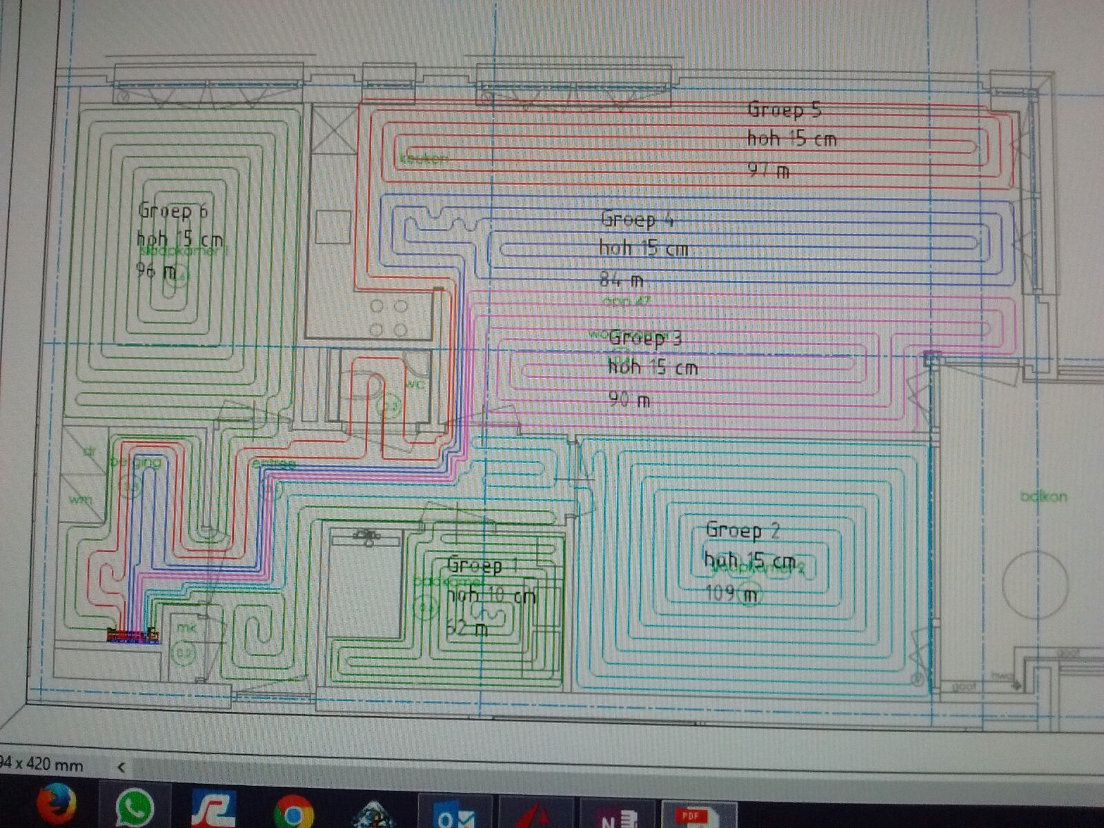

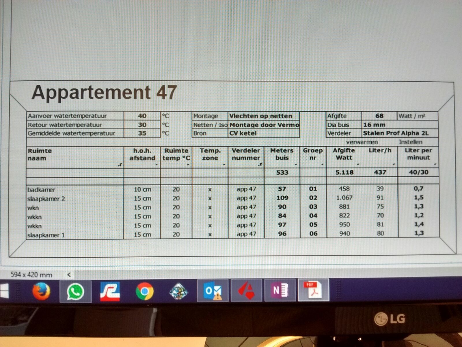

Gewoon even ter vergelijking...
Appartement op 2e verdieping van 3 woonlagen, gisteren opgeleverd. 4 appartementen per verdieping, dus vrij veel buitengevels.
Op de tekeningen een drie kamer appartement, niet bijzonder groot dus.
Zelfs daar is volgens de wvb nog ruim 5kW nodig.
Wel jammer dat bijna alles hoh 150 is en aanvoer 40/30. Met hoh 100 had het een stuk mooier geweest, maar ja dat kost weer iets meer en dit voldoet ook prima.
Ik vraag me toch wel een beetje af hoe je met een 5kW wp dit gaat verwarmen bij -10. Want, bij -10 is 5kW vaak wel flink lager. Sowieso geen 5kWh meer met als het bijvoorbeeld mist of sneeuwt. En tapwater komt er wel/niet bij? - 10 is extreem, maar -5 is toch ook nog op het randje, misschien zelfs wel heftiger dan -10.
Ik zou liever wat reserve hebben in ieder geval.
De afgiftecapaciteitberekening komt op ruim 5kW, geen idee of dat overeenkomt met de wvb. Waar ik me in dit voorbeeld veel meer over verbaas is de oppervlakteT v.d. vloer. Die zou 27.3C zijn volgens http://www.wth.nl/Pages/nl-NL/Default/Afgifteberekening.
Lijkt me niet echt lekker zo'n erg warme vloer. Als de wvb 5kW aangeeft zou ik me geen zorgen maken, een wvb voor mijn woning zou minstens op 10kW uitkomen denk ik.
