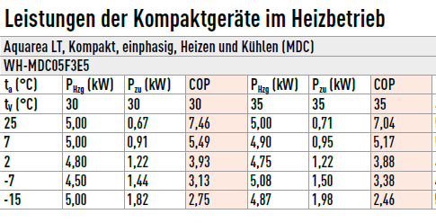

Tomexergie heeft alle WP's uit de tabel een keertje genormaliseerd voor de Ta en de specificatie. Daaruit bleek dat mijn WP niet beter dan gemiddeld presteert.
En vergeet ook niet dat het hier aan de kust in de winter altijd een graadje warmer is dan in het binnenland. Als je dat ook nog meeneemt presteert mijn installatie misschien wel ondermaats. ;)
Zie Tomexergie in "Lucht/Water warmtepomp om mee te verwarmen en koelen 3"

jaari schreef op zondag 2 april 2017 @ 16:16:
Die SCOP is helemaal niet zo bijzonder.

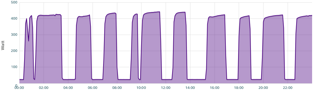

Jaar, klopt het wel dat jij relatief lange draaitijden hebt t.o.v. stilstand?
Wand-temperatie in een A+++-monument uit 1865 met een Pana Mono. Gasloos sinds juli 2017. De afsluitboete bestaat niet

Bram-Bos schreef op zondag 2 april 2017 @ 16:40:
Moet wel, zijn maandwarmteproductie ligt bijna op het dubbele van jou.

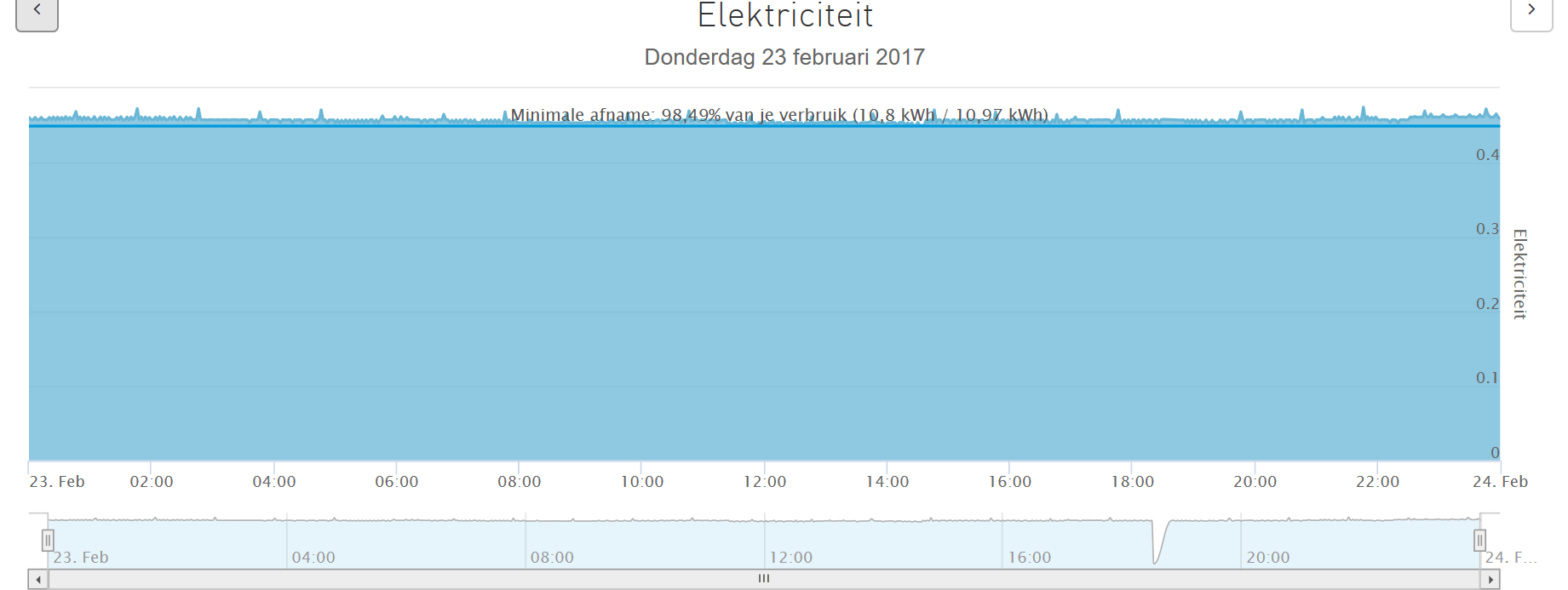

ja, dat klopt. De vloer is een zeer grote buffer.
In de winter kan de WP de hele dag doordraaien.
Afbeeldingslocatie: https://tweakers.net/ext/f/vT81Imt6sNwVPIqPwpU2V3Yx/thumb.png
Als voorbeeld 24 februari continu 460W. Misschien heb je zelf nog jouw verloop van die dag als vergelijk.

jaari schreef op zondag 2 april 2017 @ 19:02:

Je afbeelding zegt Donderdag 23-2-2017
Jaari op 23-2-2017
Afbeeldingslocatie: https://tweakers.net/ext/f/vT81Imt6sNwVPIqPwpU2V3Yx/full.png/thumb.png
Bram-Bos Polderhuis op 23-2-2017:
Afbeeldingslocatie: https://tweakers.net/ext/f/kZIDcfriC55XXm5RdbYa9lPm/thumb.png
6,06 kWh in --> 34,2kWh uit; DCOP: 5,65
Vermogen Elga tijdens runs ± 425W op maximum.
7,1 m3 water verpompt die dag.
± 14 draaiuren = ± 10 uur standby die dag
Als ik stilstand eraf trek (10*26W), zou de DCOP op 34,2/(6,06-0,26)= 5,895 komen
Buiten-T: 8,3 graad gemiddeld
Binnen-T: 18,9 graad gemiddeld
Zelfde vermogen dus die dag, maar bij mij veel meer stilstand, en 54% van jouw verbruik.
Wat was jouw DCOP die dag?

Bram-Bos schreef op zondag 2 april 2017 @ 19:39:
Jaari op 23-2-2017
Donderdag 23 februari: 10,96 kWh afgenomen en 68,2 kWh geleverd is DCOP 6,22.
T-binnen was 20,5 graden en T-buiten (KNMI WaZ daggemiddelde) was 6,8 graden. Dus hier was het kouder dan in Amsterdam.
Tijdens het opnemen van de Kamstrup was T-aanvoer 25,99 en T-retour 23,97 graden.

  • Bram-Bos
  • Registratie: December 2015
  • Laatst online: 04-10 20:31
jaari schreef op zondag 2 april 2017 @ 21:52:
Inderdaad een stuk kouder, zij het dat mijn Netatmo altijd ca 1˚C hoger registreert dan het dichtstbijzijnde weerstation (Schiphol).
Qua dT zit je (2˚C) denk ik een graad lager dan ik (3-3,5˚C). T-aanvoer is vergelijkbaar.
Jouw flow zal vast een stuk hoger zijn dan die van mij (zo'n 500 l/h)

De fabrieks prestaties staan in Tomexergie in "Lucht/Water warmtepomp om mee te verwarmen en koelen 3"
voor 35/2 is de COP van jouw Elga 3,60 en van mijn Pana 3,75. Dus daar zit weldegelijk wat verschil.
Maar voor een directe vergelijking bij deze buitentemperatuur moeten we eigenlijk bij de specificaties van 35/7 kijken. Dan heeft mijn Pana een specificatie van COP=5,17.
Afbeeldingslocatie: https://tweakers.net/ext/f/9vr95v25l37AgQbze64p4IUg/full.png
zonnepit ; L/W WP Pana MDC05F3E5
  • Bram-Bos
jaari schreef op zondag 2 april 2017 @ 23:02:
Helder en akkoord. Ik geloof dat Elga op 35/7 officieel een COP van 4,6 heeft, dus een stuk lager dan de Pana. En bij 2˚C zakt hij natuurlijk helemaal door het ijs.
In dat geval zou ik zeggen: in deze casus van 23-2-2017 verklaart stilstand een deel van het verschil in de DCOP, en de rest zal dan vooral Elga/Pana verschil zijn. Flow doet er dan niet echt toe. Dat vind ik dan wel weer interessant vanwege de vraag of ik de boel hier ga openbreken om grotere aanvoerleidingen te leggen of niet.

Verwijderd schreef op dinsdag 4 april 2017 @ 13:43:
Stilstands-/Stand-by-verliezen voorkomen/beperken. In deze priode v.h. 'stookseizoen' heb je volgens mij feitelijk onnodige verliezen in de vorm van o.a. de draaiende pomp. Hoe zou je bij bijv. een Panasonic WP de pomp uit kunnen schakelen zodat je hetzelfde effect hebt als dat je de WP uitschakelt op de AB ? Bevriezingsgevaar is er niet, zijn er mogelijk andere negatieve bijwerkingen ?
Middels een 2-traps oplossing kun je zelfs het stand-by verlies naar 0 brengen door de WP spanningsloos te maken. Dan hoef je de WP ook aan het begin of einde van een seizoen niet meer aan/uit te zetten.
De Panasonic heeft een schakeling om uit te schakelen bij een bepaalde buiten temperatuur maar dat werkt bij mij in ieder geval onbevredingend. De ene 15C is de andere niet, zon of geen zon, er zou een binnen-/watertemperatuur aan toegevoegd dienen te worden naar mijn idee.
Kamer thermostaat inschakelen
Maar troost je, de carter verwarming en weet ik het allemaal verbruikt bijna net zoveel dus veel helpen doet het niet. Alleen geen water circulatie geeft in mijn ogen minder afkoeling via de wp
[ Voor 8% gewijzigd door reneeke1970 op 04-04-2017 14:33 ]
1 PVoutput . Dongen NB
reneeke1970 schreef op dinsdag 4 april 2017 @ 14:29:
Het is of 0W tegenover 50-60W verbruik, lijkt me de moeite als het over de nodige uren gaat.
