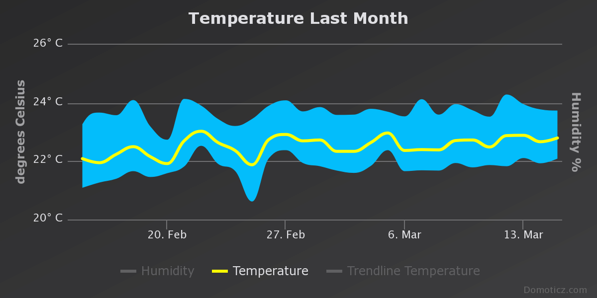

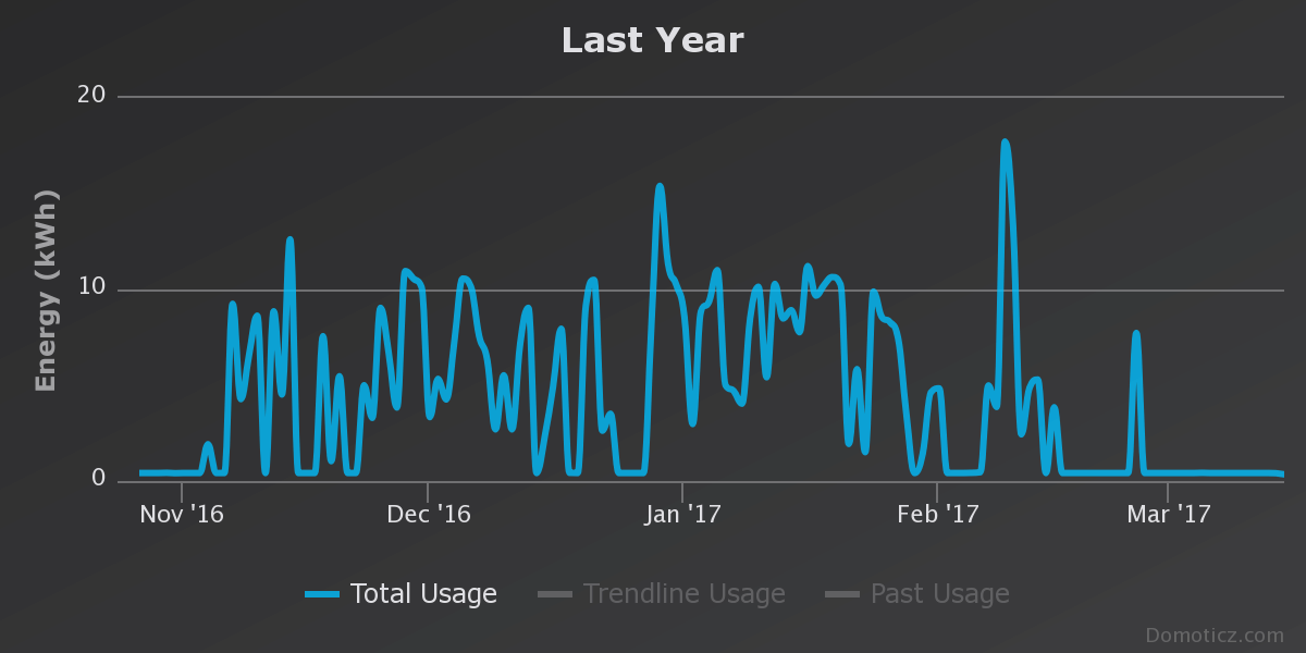

2017-wp-stookseizoen
In februari en maart tegenvallende opbrengst pv, maar weinig wp verbruik.
En de temperatuur in huis is aan het oplopen:
2017-temp-03
Dus binnenkort idd kleppen omzetten, zodat koeling via de bypass ingeschakeld kan worden. Zonde om een boiler waar ook Sww water doorheen gaat van de huidige 45 graden af te koelen.
