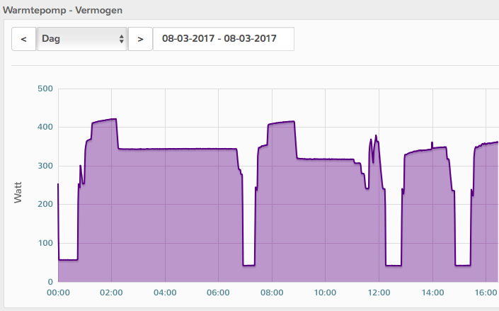

  • Maikie18
  • Laatst online: 18-10 17:29
Bij mij is nachtverlaging toepassen toch interessant. Scheelt bijvoorbeeld afgelopen nacht 6kWh
Afbeeldingslocatie: https://i.imgur.com/J79E98P.png
En het is in aanzienbaren tijd weer op temperatuur (Al is dit hartje winter volgens niet het geval)

  • reneeke1970
  • Laatst online: 13:36
Maikie18 schreef op woensdag 8 maart 2017 @ 10:14:
Met een buffer die warme voorraad heeft gaat het straks nog sneller....
1 PVoutput . Dongen NB

  • Maikie18
reneeke1970 schreef op woensdag 8 maart 2017 @ 10:18:
En u gaat hij ook helemaal uit tot hij weer op een ingestelde tijd terug aan gaat, straks moet ik hem misschien niet zo ver terug laten lopen.
De temperatuur gaat nu van 22 graden om 22u naar 18 graden om 6 uur in de ochtend
WH-MDC09J + PAW-TD30C1E5-HI | 10.44 kWp O/W | Venus v3 - 5.12kWh V148 - CT003 V116 - BMS 112 - Modi:NOM

  • reneeke1970
Maikie18 schreef op woensdag 8 maart 2017 @ 10:41:
Ik heb in het begin ook mee getest en scheelt weinig in totale energie verbruik hoor. Dus ik zou het ook wel comfortabel houden.
Ik deed dit gewoon met(isense) klok thermostaat omdat mijn CV ketel de circulatie pomp is

  • Maikie18
reneeke1970 schreef op woensdag 8 maart 2017 @ 11:00:
In de nacht scheelt het 6-10kW en overdag ook nog +- 8. Dan gaat het toch best hard, maar moet het in die korte periode nog wel op temperatuur zien te krijgen, zodra dat niet meer lukt zal hij toch weer meer moeten gaan draaien
  • koevlaas2
  • Laatst online: 14-10 19:59
Maikie18 schreef op woensdag 8 maart 2017 @ 13:04:
Nachtelijke draaiuren zijn relatief duur idd. Koelt jouw huis dan in deze 'warme' nachten nog 4c af, misschien valt er dan nog wat te isoleren of is vloerverwarming misschien realiseerbaar.

  • reneeke1970
En vervolgens vanaf drie uur smiddags tot zeven uur savonds 2000 watt trekken om weer bij te komen.
En de slaapkamers of andere vertrekken die mee liften op de kamer temperatuur krijgen grote schommelingen.
Probeer maar, ik denk dat je snel van terug komt

Bram-Bos schreef op woensdag 8 maart 2017 @ 16:41:
Nou zeg, ik geloof dat ik zo langzamerhand uitgeoptimaliseerd ben met de Elga. Sinds de nieuwe printplaat die Techneco vorige week heeft geïnstalleerd moduleert hij prachtig terug, maar ook op als het nodig is, zonder kunstgrepen. Vannacht met tb van ± 5.5 erg lange runs op een gelijkmatig laag niveau.
Systeem is nu wel hyperkritisch: als de T-ruimte de T-set+0.5 op 0.1K is genaderd, toert de Elga terug naar een lager niveau, maar dat is in mijn geval daarvoor al zo laag, dat hij onder zijn minimum van 20% schiet en dan de compressor uitschakelt. De pomp draait echter wel door.
Dit fenomeen betekent ook dat één persoon in de ruimte erbij al tot uitschakelen leidt (in grafiek rond 7 uur en rond 12 uur)
Ik begrijp inmiddels van Techneco dat dit niet verder te optimaliseren is met de huidige software, maar dat zou ook vergaand freaken zijn.
Weersafhankelijk regelen is ook geen alternatief, omdat de Elga geprogrammeerd is om uit te zijn in relatie tot de duur waarin hij met WAR aan heeft gestaan. Ik zou echt een buffervat moeten hebben om met WAR te kunnen werken.
Conclusie:
- Zonder de flow vergaand te verhogen, of systeemvolume toe te voegen heb ik de Elga op behoorlijk gewenst regelgedrag gekregen. Dat vind ik verrassend positief.
- Ik moet een nieuwe hobby zoeken ;-)
Mooie observatie dat de aanwezigheid van een persoon rond 7 en 12 uur, 100-150W, de ELGA laat afslaan. Het te compenseren warmteverlies is op die momenten kennelijk exact gelijk aan laagste modulatiestand v.d. WP * momentane COP. Stel dat de WP met een veronderstelde momentane COP=5 nogmaals 20-30W lager zou kunnen moduleren dan zou de ELGA keurig energie aan je afgiftesysteem blijven geven en het comfort op die manier verhogen, geen wolkje/parasol voor de zon effect.

Verwijderd schreef op donderdag 9 maart 2017 @ 09:36:
De vraag is waardoor die draaitijd zo laag is, het is niet alleen de lage energievraag.
Natuurlijk kun je een kleinere warmtepomp plaatsen, maar dan wordt het aandeel van de circulatie pompjes etc weer groter. Waar het optimum ligt is weer een andere vraag.
Ik blijf er bij dat de rekensom van Tom nergens op slaat als je appels en peren gaat vergelijken. Als de warmtevraag wezenlijk anders is zegt dit helemaal niets.
De temperatuur bij ons thuis is 24/7 minimaal 21 graden. De warmtepomp maakt er keurig 21 graden van. De rest komt van zonnewarmte, stofzuigen, koken, tv kijken etc.
32 kWp PV + 80 kWh ESS+ 7.5 kW Mitsubishi Ecodan
@Domba WP prestaties zijn naar mijn idee nooit los van het afgiftesysteem te zien. Een v.d. zaken welke de boel 'behoorlijk' zou kunnen beinvloeden is dat de relatie Tb en Ta-Tr binnen een periode 'sterk' varieert. Stel dat je door omstandigheden, vakantie 14dagen, op een lagere temperatuur stookt dan zal de COP toenemen, want lagere Ta. Er wordt een 'constant' te compenseren warmteverlies verondersteld naar ik meen te mogen aannemen, dat is bij sterk wisselende/afwijkende warmtevraag niet het geval en zal de berekening naar ik aanneem beinvloeden.
mightym schreef op donderdag 9 maart 2017 @ 12:14:
Binnen een reeks WPen van dezelfde fabrikant scoort voor zo ver ik het kan beoordelen de kleinste het beste qua COP.
