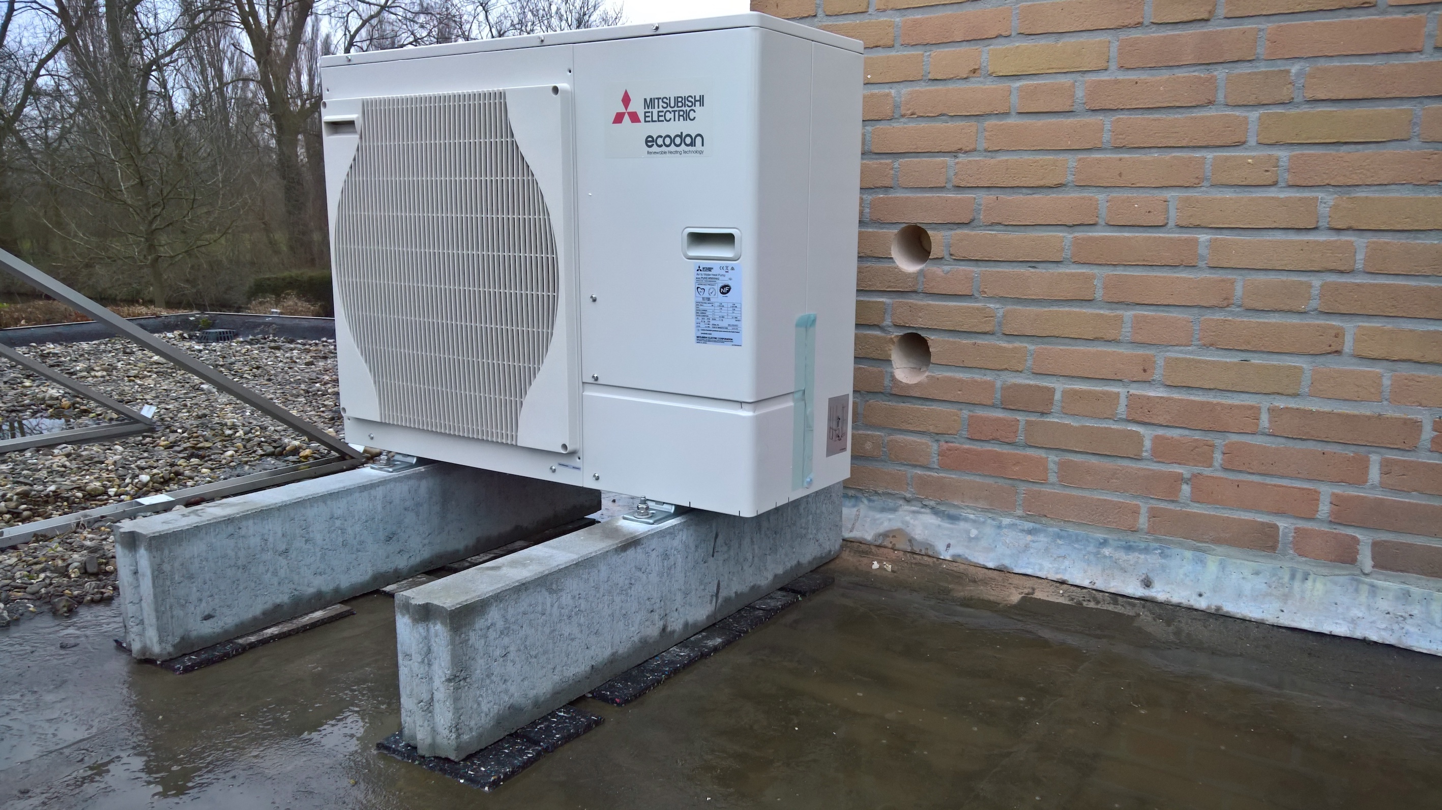

Stap 2: plaats buitenunit.
Buiten unit
Ik heb bedacht dat dit wel een goede opstelling zou zijn. Ben wel benieuwd hoeveel (contact) geluid door het dak van de garage doordringt.
Het is een PUHZ-W50VHA. Een monoblock dus vandaar dat de gaten in de muur zo groot zijn.

  • koevlaas2
  • Laatst online: 23:49
koevlaas2
mgroen81 schreef op maandag 6 februari 2017 @ 23:50:
Het lijken mijn gaten wel, bij mij zijn ze 60mm
Ik denk dat je de unit wel gaat horen, er zit geen enkele demping tussen unit en de rest :)
  • mgroen81
  • Laatst online: 01:10
koevlaas2 schreef op maandag 6 februari 2017 @ 23:57:
Ik heb een goedkope dozenboor van 82mm gebruikt voor de gaten, dus met de isolatie komt het ook wel goed.
Ja er liggen wel rubber matjes onder maar misschien kan daar beter wat dikkers onder komen.
Wat mij opviel is dat 3/4 van het gewicht van het ding aan de kant van de aansluitingen zit.
Misschien schroef ik er nog 2 stoepranden aan vast. Hoe meer massa hoe beter volgens het boekje.
Mitsubishi PUHZ-W50VHA + EHPT20X-VM2C / 30x JASolar 265Wp oost/west + SolarEdge 7K
  • hrt
  • Laatst online: 10-11 22:07
hrt
Trottoir banden staan toch op tegeldragers, heb ik ook.... :9
Maar dit zal een houten dak zijn dus wat meer gevoelig voor resonanties , en niet zo stil als een Panasonic.... :N
Edit: Hij is ook best stil!

  • koevlaas2
koevlaas2
mgroen81 schreef op dinsdag 7 februari 2017 @ 00:27:
Er was er hier een op het forum die heeft 'm op veren staan, zo is ie volgens zijn zeggen onhoorbaar binnen.
martijnr17 in "Lucht/Water warmtepomp om mee te verwarmen en koelen 2"
[ Voor 7% gewijzigd door koevlaas2 op 07-02-2017 00:33 ]
  • mgroen81
hrt schreef op dinsdag 7 februari 2017 @ 00:29:
We gaan het meemaken. Als ik het in huis niet hoor vind ik het best. :z
Edit: en anders die optie met de veren maar eens proberen.
[ Voor 7% gewijzigd door mgroen81 op 07-02-2017 00:34 ]

  • Tomexergie
  • Registratie: Maart 2014
  • Laatst online: 29-10 09:52
Tomexergie
jaari schreef op maandag 6 februari 2017 @ 23:12:
Komt overeen met plaatjes die ik als vergelijking van mijn met jouw installatie heb gemaakt (gebaseerd op jouw formule van vorig stookseizoen: Y= 0,0015*X^2-0,2107*X+9,2899).
Er zit weinig verschil in de installaties als je de COP tegen Ta-Tb uitzet. Aanvoertemperatuur is in mijn ogen de belangrijkste parameter die je zelf in de hand hebt. Tb is ook wel te beïnvloeden, maar dan moet je verhuizen :+
Nog wel de vraag hoeveel verschil er in die statistische formule zit over de tijd. Ik zie dat je jouw performance over december gebruikt voor de vergelijking van de forumleden in januari.
Vraagje: waarom reken je apart de constante C uit? C is de COP als Ta=Tb. Dit punt is ver verwijderd van de meetpunten en dus niet erg betrouwbaar. Het heeft ook geen bijzondere betekenis volgens mij :?
Ten tweede vraag ik me af wat het effect is als je een hybride situatie hebt en bij een bepaalde Ta-Tb de ketel aan zet en gas bij gaat stoken. Volgens mij wordt in die gevallen de COP geflatteerd :?
Ik gebruik alleen maar de curve die veronderstelt voor al de WP's het zelfde te zijn rond het punt Tb=2C
Toevallig was januari ook Tb=2C en daarom komt het goed uit.
Ta=Tb waarbij COP=9 is niet realistisch omdat het dan om een heel klein vermogen gaat en dan het hulpvermogen de COP naar beneden drukt. In de praktijk komt de COP niet boven de 7. Allemaal niet interessant omdat het om heel weinig energie gaat. De hoofdmoot zit tussen 2 en 12 C, daar moet de WP optimaal zijn.
  • Tomexergie
Tomexergie
Ik zou er toch nog wat rubber tussen doen (Matten bij Hornbach voor wasmachine)
  • Oxellaar
Oxellaar
Tegeldragers zijn geen echte dempers, meer bescherming voor je dakbedekking.
Maar zonder dempers op een houten dak....... :N
De dempers horen trouwens tussen de unit en de banden, niet tussen dak en banden.
Het te dempen gewicht moet zo licht mogelijk blijven.
[ Voor 12% gewijzigd door Oxellaar op 07-02-2017 06:29 ]
  • Beatman
  • Laatst online: 10-11 09:11
Zoals Mgroen81 het heeft wilde ik het ook gaan doen. Ik heb het bij een andere unit geprobeerd met dikke rubber matten van de kinderspeelplaats en met trillingsdempers maar dat maakte geen verschil. Nu met stoepbanden op de steunbalken hoor ik hem wel minder maar ook nog steeds.
Wat ik begrepen heb is zoveel mogelijk massa zodat ie niet kan gaan trillen. Meer dan zn eigen gewicht.
Misschien maar een combinatie van meer gewicht en we trillingsdempers. Al wordt het dan wel eeg hoog.
www.energiepionier.nl Energiebesparing, duurzaamheid en domotica
  • corsat
  • Laatst online: 22:30
corsat
Gasloos sinds oktober 2016
Zo had ik het ook opgesteld maar de rubberen tegels geven nog aardig wat lage tonen / resonantie door. Ik heb de tegels toen vervangen door armaflex en dat zorgde voor minder geluid binnen in huis. Dus vervang de rubberen tegels door iets met veel meer demping, iemand van dit forum heeft bijv glaswol gebruikt.
Mijn gaten waren rond 60mm
Ecodan 7,5kW Nibe F130 ventilatie warmtepomp, 300l RVS SWW, 8400wp zonnepanelen, LL airco/verwarming, 2 MARSTEK VENUS E firmware v153 BMS 215 combination CT003 v117 app v1.6.62
  • Beatman
Oxellaar schreef op dinsdag 7 februari 2017 @ 06:27:
Hoe monteer je die trillingsdempers dan aan de banden? Aan de boven en onderkant van het rubber blok zit een bout die met een schroef vastgedraaid moet worden.
Ik heb van die rubberen ondervoeten gekocht bij de WP, maar die dempen maar matigjes. De tennisballentruc werkt uitsteken totdat de boel na twee weken vriezen in 5cm ijs staat door al het water van de defrosts :P
Daarom heb ik de mijne verhoogd met twee houten balken van 80×80 waar hij gewoon los op staat, trilt helemaal niks
Dit gaat niet werken. Trillingen moet je bestrijden (net als geluid) aan de bron. Lees: tussen de unit en de draagconstructie een demper aanbrengen. De draagconstructie moet zo zwaar mogelijk zijn, 2 stoepranden is prima. Het best werken veer dempers zoals eerder gelinkt. Er zijn ook speciale rubber trillingsdempers, zijn wat goedkoper.
Neem flexibele slangen voor de wateraansluiting tussen unit en leidingwerk. De flexen dempen de trillingen naar het leidingwerk.
Als je nergens aan begint zijn de gevolgen niet te overzien. PVoutput Officieel gasloos sinds 04-2016. 8kW VAA Zubadan (met 92L buffervat/hydraulische scheiding) voor de CV met 9 radiatoren.
Gasschuif schreef op dinsdag 7 februari 2017 @ 10:37:
Bedankt voor de tips
Weet iemand waar ik die veer dempers kan bestellen?, Zijn dit ze?
https://www.koel-service....king-vibratiekit-1-groen/

Beatman schreef op dinsdag 7 februari 2017 @ 09:18:
De dempers hebben een stalen plaatje aan de onderzijde, daarmee zet je ze vast op de banden.
Uit het rubber steekt een tapeind, daarmee zet je de unit vast.
