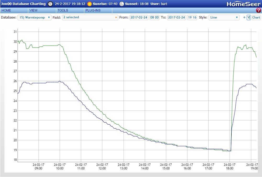

Mensen die het over kil hebben:
arnnold in "Lucht/Water warmtepomp om mee te verwarmen en koelen 3"
Pietje555 in "Lucht/Water warmtepomp om mee te verwarmen en koelen 2"
koevlaas2 in "Lucht/Water warmtepomp om mee te verwarmen en koelen 2"
Bram-Bos in "Lucht/Water warmtepomp om mee te verwarmen en koelen 2"
Rol-Co in "Lucht/Water warmtepomp om mee te verwarmen en koelen 2"
alberthakvoort in "Lucht/Water warmtepomp om mee te verwarmen en koelen 3"
Knowbody in "Lucht/Water warmtepomp om mee te verwarmen en koelen 3"
Het volgende beschrijft het denk ik redelijk fraai:
Zo waar van de vloer temperatuur inderdaad :)
De vloer heeft een minimaal 22,5-25 nodig om goed aan te voelen of onmerkbaar koud of warm, er onder voelt fris, erboven warm.
Mede door de lage temperatuur van het cv water word dat nog erger, gelukkig warm ik elk uur een beetje waardoor de vloer altijd 22,5+ graden is.
Als je isolatie geweldig is zal je WP niet elk uur de vloer een beetje opwarmen en heb je 'een probleem(pje)'.
[ Voor 21% gewijzigd door Verwijderd op 26-02-2017 00:14 ]

  • barteg
  • Laatst online: 24-10 12:00
Om het helemaal af te maken voor wat betreft je WP uit zetten als je vloer verwarming hebt. Hieronder zie je de aanvoer en retour temperatuur van mijn WP. Om 10:00 uur liet ik de WP stoppen en om 18:00 ging hij weer aan. De temperatuur van de vloer daalde daarbij 0,2 graden. Dus voor degene die bang zijn dat je vloer koud gaat aanvoelen als de WP niet 24x7 draait.
Afbeeldingslocatie: https://tweakers.net/ext/f/n39y4jXswiadJbaQQ72XdjTv/full.png
Ecodan 7,5Kw - 4000wp Solar - Itho HRU 350
barteg schreef op vrijdag 24 februari 2017 @ 19:24:
Waar kan ik aflezen dat de temperatuur met slechts 0,2graden daalde ? Je retour daalt 7graden ??
  • barteg
Links staat de schaal. Ging van 25,9 naar 25,7

barteg schreef op vrijdag 24 februari 2017 @ 19:36:
Na een half uur draaien. Op het moment dat je stopt ben je 2C in een uur kwijt. Als de omstandigheden zodanig zijn, voor- najaar en er langere pauzes v.d. WP zijn zal de vloer dus ook mee varieren. Even hiervoor melde ik 'gebrek aan straling" door een dik tafelblad waardoor de vloer ter plekke, onder de tafel 1.8C lager was, dat verschil voel ik heel duidelijk.
[ Voor 18% gewijzigd door Verwijderd op 24-02-2017 19:58 . Reden: Aanvulling ]

Verwijderd schreef op vrijdag 24 februari 2017 @ 17:04:
Ik heb geen thermostaat omdat ik er bij een goed ingestelde WAR geen functie voor zag, maar je zou als je de voeler v.d. thermostaat op de kille vloer zou bevestigen er mogelijk een probleem mee op kunnen lossen.
Die thermostaat- en die externe controle aansluiting werken onafhankelijk ?
Het zijn twee afzonderlijke aansluitingen die los staan van elkaar. Het eindresultaat is natuurlijk niet onafhankelijk (de WP kan immers alleen of aan of uit staan). Zie service manual.
