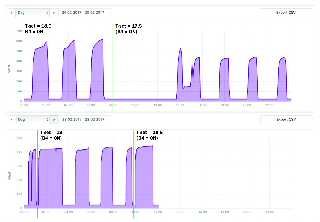

Bram-Bos schreef op donderdag 23 februari 2017 @ 12:27:
Ik heb al een tijdje het idee dat de Elga 'gefixeerd' kan raken in een bepaalde modulatie, maar had het nog niet scherp hoe. Afgelopen dagen een mooi voorbeeld meegemaakt, zie het plaatje hieronder.
Ik stook met deze buitentemperaturen altijd met de vermogensbeperking op de Elga aan (B4=ON). Dat is stiller en zuiniger. Normaal krijg ik dan runs van circa 600Wac.
Omdat ik een paar dagen wegging, heb ik de T-set maandagochtend 8.00 uur met een graad verlaagd (van 18,5 naar 17,5) verlaagd. Nadat de ruimtetemperatuur gezakt was tot circa 17,4 start de Elga iets voor 14.00 uur weer op, met een heel atypische run, die eindigt met een run op ca 400Wac.
Vervolgens blijft hij de volgende dagen op dat 400W-niveau draaien.
Bij terugkomst gisterenavond laat heb ik de T-set weer verhoogd naar 18˚C. Elga blijft draaien op 400W ac. Vanochtend nog een 0.5K erbij, en ook dat brengt de Elga niet van zijn stuk: 400W ac.
Ik heb dit gedrag overigens ook gezien als de vermogensbeperking er niet op zit, dus het is niet gedrag dat alleen maar optreedt met B4=ON.
Het is bij deze temperaturen natuurlijk prachtig laag modulerend gedrag (en de Elga is volstrekt geruisloos zo), met een DCOP van > 5,5, maar de enige manier waarop ik de Elga in die stand krijg is door een paar uur lang niet te stoken (bv. omdat ik de T-set heb verlaagd). Ik ben nog altijd op zoek naar een manier om dit de Elga systematisch en voorspelbaar te laten doen.
Ik draai de Elga weersafhankelijk en zie m de laatste dagen heel vaak rond de 400-500W draaien. Ook met tussenpozen uit.
In de specificaties van de buitenunit staat dat het minimaal afgegeven vermogen thermisch 800 W is, maar met een cop van 4 zou dat opgenomen 200 W zijn, maar dat zie ik m nooit doen.

Beatman schreef op donderdag 23 februari 2017 @ 17:57:
Dat is het recent door jou genoemde voodoo-effect ;)

Verwijderd schreef op donderdag 23 februari 2017 @ 18:04:
Ja, het blijft tovenarij, maar ik heb dit gedrag ook bij temperaturen rond het vriespunt gezien, en ook dan blijft de Elga hangen op dat niveau. Echt adaptief 'leren' zou ik het nog niet noemen. Het lijkt er eerder op dat de Elga na een relatief lange stilstand een nieuwe parameter kiest, en zolang er geen sprake is van een nieuwe lange stilstand hij die parameter blijft hanteren.
Heel soms zie ik hem dat doen, maar dat zijn absolute uitzonderingen.
WAR + Elga bij jou: weet je de aanvoertemperatuur ook bij 400-500W? Hoe regel jij de WAR (welke thermostaat, welke stooklijn)?

De thermostaat staat wel aangesloten. Hierop kun je de stooklijn opgeven voor de Elga. Door de temperatuur te verhogen of verlagen kun je nog wel invloed uitoefenen op de stooklijn.
Hoe de Elga precies regelt met WAR is mij nog niet duidelijk. Normaal hangt dat sterk af van de ruimtetemperatuur en gewenste temperatuur.
Ok helder, je kunt allicht proberen hem op traag te zetten en hiervan het effect bekijken?
Heb vernomen dat de WAR regeling van ELGA niet helemaal optimaal is overigens

Afbeeldingslocatie: https://static.afbeeldinguploaden.nl/1702/226895/nOtlz5kD.png

Rhaelak schreef op vrijdag 24 februari 2017 @ 09:30:
Dat hoef toch niet zo moeilijk te zijn? Buffervat, mengventiel op bijvoorbeeld 25°C naar de vloer en constant laten draaien. Rest van de ruimte naregelen met radiatoren.
Ik ben geen techneut, maar hoe krijg je een eindige hoeveelheid water, op een constante temperatuur van 25C met een WP welke niet verder dan 2.5kW thermisch terug kan moduleren ? Tb is dan op dat moment >+5C
  • Rhaelak
  • Laatst online: 18-08-2023
Verwijderd schreef op vrijdag 24 februari 2017 @ 09:38:
Door een buffervat te nemen van voldoende inhoud, zeg 200/300 liter en deze op een temperatuur te houden, kan natuurlijk hoger zijn dan 25 graden en een aparte pomp naar de vloer, of de vv pomp die continue draait en dus warm water naar de vloer brengt.
Vrij eenvoudig, een streep zetten door de gedachte dat een WP 24 uur per dag moet draaien.
PVOUPUT - 13.400WP - Twente
Grolsch schreef op vrijdag 24 februari 2017 @ 09:52:
Het doel is om constante straling en hoge WAF te krijgen. 24 uur per dag draaien is geen doel maar een middel om het eerste doel te bereiken.
  • Rhaelak
Verwijderd schreef op vrijdag 24 februari 2017 @ 09:54:
Of een buffervat van voldoende grootte waar het afgiftesysteem constant uit kan tappen.
WP mag dan uit zijn neus eten zolang de temperatuur in het vat nog niet te laag wordt.
Rhaelak schreef op vrijdag 24 februari 2017 @ 09:49:
Als je min vermogen hoger ligt dan je afgifte gaat dit niet werken, buffervat of niet :)
Rhaelak schreef op vrijdag 24 februari 2017 @ 10:00:
Het 'probleem/uitdaging' zit 'm volgens mij in het juist dimensioneren van een buffervat van 'voldoende/juiste' grootte. Aan de ene kant heb je te veel capaciteit v.d. WP en de te lage energie-vraag vanuit de vloer, een buffer zou dat inderdaad moeten kunnen middelen, maar hoe je dat moet/kunt dimensioneren is mij in ieder geval onduidelijk.
Verwijderd schreef op vrijdag 24 februari 2017 @ 10:07:
Bij 24/7 pompen gaat dit het probleem niet oplossen tenzij het buffervat het surplus aan energie domweg verliest. Of je daar nou blij van gaat worden?
Daarom zorg dat je warmtepomp zijn minimum afgifte rond of onder de afgifte van je warmtesysteem zit. Heb je nooit een probleem hoe zwaar je warmtepomp ook is. Daarnaast is 24/7 stoken niet noodzakelijkerwijs briljant, ik pas heel bewust een nachtverlaging toe (zolang het niet té koud is). Minder uitstraling en de warmtepomp hoeft niet op het koudst van de dag eraan te trekken met een lage COP.
[ Voor 22% gewijzigd door Verwijderd op 24-02-2017 10:12 ]
Dat krijg je door een buffervat te pakken en met een mengventiel te werken. 24*7*365 dezelfde temperatuur in je afgiftesysteem voor de constante straling en permanente WAF.
Het is absoluut niet noodzakelijk om hiervoor een WP 24*7*365 te laten draaien.
Met een mengventiel dus, buffervat verwarm je op 35 graden (of 60, wat je wil), en je mengventiel stel je in op 25 graden.
[ Voor 36% gewijzigd door Grolsch op 24-02-2017 10:11 ]
  • Rhaelak
Verwijderd schreef op vrijdag 24 februari 2017 @ 10:02:
waarom zou dat niet werken? Je kan de secundaire pomp laten draaien die ervoor zorgt dat de temperatuur daalt in het vat en je WP zo programmeren dat hij pas bij mag komen onder een bepaalde grens zodat hij z'n minimale vermogen kwijt kan, en zelfs als hij z'n minimale vermogen niet kwijt kan, so what? Dan draait hij niet 3 uur maar 1 uur of 3 kwartier. Daar gaat een compressor echt niet zomaar van kapot.
Grolsch schreef op vrijdag 24 februari 2017 @ 10:10:
Het is dus heel simpel, de klachten van velen, killige vloer of wand zijn gemakkelijk op te lossen op die manier. Vreemd dat niemand daar dan aan denkt en het ervaren gebrek aan comfort gewoon accepteert.
  • Rhaelak
Verwijderd schreef op vrijdag 24 februari 2017 @ 10:19:
Daar zijn verschillende redenen voor;
- Prijs
- Ruimte
- NL gasketelland
_/-\o_ _/-\o_ _/-\o_
Waarom denk je dat alle professionals dan ook een buffervat adviseren :o :+

Rhaelak schreef op vrijdag 24 februari 2017 @ 10:17:
Als je continue 2kw levert, je verwarmingsysteem 1,5kw opeet dan kun je een buffervat plaatsen maar die 200 liter water geeft slechts uitstel van executie. 24/7 draaien ga je ook dan niet redden.
Grolsch schreef op vrijdag 24 februari 2017 @ 10:33:
Heel veel mensen denken er aan, ook in dit topic.
Buffervat voorkomt pendelen en zorgt voor een constantere temperatuur.
Ik heb vandaag de USV 32 3 weg klep ontvangen, maar ik had toch een andere beeldvorming hierbij :?
Nu snap ik beter dat dit ding € 230,00 kost :P
Ik ben benieuwd of je het kille vloer fenomeen op deze manier weet te tackelen, zal dan naar mijn idee een eye-opener zijn voor menigeen.
@Grolsch Het killige vloer fenomeen is vaak genoeg langs gekomen, vreemd, althans in mijn ogen, dat niemand ook jij niet deze simpele oplossing dan niet aandraagt.
  • reneeke1970
  • Laatst online: 23:46
Verwijderd schreef op vrijdag 24 februari 2017 @ 10:45:
Het is al heel vaak geroepen, ook door mij, dat ik totaal geen probleem heb zoals omschreven, dankzij buffer en tweede circulatie pomp.
Maar jullie hebben oogkleppen op want moet zonder buffer, veel te duur, geen plek, slechtere cop door hogere temp buffer bla bla bla......
1 PVoutput . Dongen NB
Verwijderd schreef op vrijdag 24 februari 2017 @ 10:41:
24/7 draaien is geen doel, maar een middel voor constante straling. Als dat gerealiseerd kan worden door de WP bij wijze van spreken slechts 15minuten per dag te laten draaien lijkt me dat zeer aantrekkelijk.
Het kille vloerprobleem heeft naar mijn idee hier niets mee te maken :P
Dat probleem ontstond toch als er helemaal geen warmtebehoefte is, dus dat zonder enige hulpmiddelen de ruimtetemperatuur wordt gehaald in de passieve woningen van tegenwoordig :?
En als het 21 graden in de ruimte is, dan is de vloer ook 21 graden, en de muren, en als bepaalde personen dat dan "kil" vinden, tsjah, wat doe je daar aan :?
Verwijderd schreef op vrijdag 24 februari 2017 @ 10:55:
Je reacties komen op mij over alsof je water ziet branden.
Dit is echt niets nieuws hoor, wat mij betreft valt dit zelfs onder de basiskennis.
[ Voor 25% gewijzigd door Grolsch op 24-02-2017 10:57 ]
  • Rhaelak
Ja maar dat ervaar ik dus ook niet als slecht. Laat die WP maar uit gaan, secundaire pomp draait vrolijk door.
WP komt weer in als de temperatuur voldoende is gedaald in het vat.
Bijkomend voordeel van een vat is dat je zo heel mooi de defrosts kan opvangen.
  • Rhaelak
Trouwens de kille vloeren problematiek is nog veel makkelijker te ondervangen.
Pantoffels.
