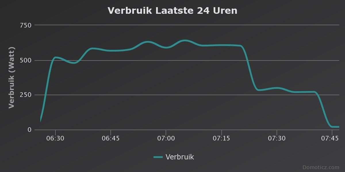

Als de Panasonic spanningsloos is geweest en de tijd niet opnieuw ingesteld is, zolang deze knippert, wordt er niets geregistreerd qua verbruik. Ik keek niet dagelijks de afgelopen maanden, afgelopen dagen wel weer en zag dat er niets veranderde. Domoticz ligt er al een tijdje uit ivm klooien aan mijn computers en VMs. Ik mis nu helaas de nodige gegevens over de afgelopen dagen/weken ...
@reneeke1970 De verbruiksgegevens welke ik onlangs gaf kloppen dus niet, zijn in ieder geval te laag, hoeveel, geen idee.
Ja dat kon haast niet anders, 45 watt circuleren 24 uur is meer dan een kWh per dag. Dat gebruik ik om 400 liter op 40 graden te houden.
Dat heb jij weg gegooid. Had je kunnen besparen met simpele thermostaat tussen 17/18

reneeke1970 schreef op zondag 10 september 2017 @ 09:33:
Even miere/centenneuken.
Mijn Domotica weer in de lucht, de genoemde 45W is iets te hoog, echt standby is 10-11W, zelfs de hoogste pompstand vraagt tot mijn verbazing 35W zie screenshot, blijft 24-25W over tijdens de niet-run activiteit. De afgelopen 300min waren de runs 75min. Blijft over mogelijk weggegooid 225/300 van 24h=18uur*25W=0.45kWh a raison van 0.06 of zoals je wilt 0.11 iets minder dan 0.05 Euro per dag. In het stookseizoen wordt het vanwege de toenemende tijd voor runs alleen maar minder.
Afbeeldingslocatie: https://tweakers.net/ext/f/TNplbSVryJ8syUc3lm5WGiAB/thumb.png
  • reneeke1970
  • Laatst online: 05:56
reneeke1970
Verwijderd schreef op zondag 10 september 2017 @ 22:10:
Hoop het voor je, maar @Domba heeft wel eens gemeten tussen 45 en 160 watt, dus als de jouwe op hoogste stand maar 35 verbruikt heb je een super pomp. Mijne gewoon 45 op laagste stand
Maar tijdens het stook seizoen, lees als het buiten koud is, dan is je energie verlies nog vele malen groter. Maar dat word een zinloze discussie dus beginnen we maar niet aan
1 PVoutput . Dongen NB
@reneeke1970 Ik begon ook met miereneuken. Maar ik dacht dat jij ook Fibaro/Domoticz had, of vergis ik me ?
Hoezo grotere verliezen, langere runs, minder 'doelloos' pompen, hoe kunnen de verliezen dan groter zijn ? Ik denk juist omgekeerd.
Afbeeldingslocatie: https://tweakers.net/ext/f/EufFRDGen7yHVhQxRsidd8jL/thumb.png
[ Voor 62% gewijzigd door Verwijderd op 10-09-2017 23:01 ]

@Oxellaar Massa introduceren om de beperking v.d. terugmodulatie v.d. WP te maskeren, mijns inziens ook weer dat het middel erger is dan de kwaal. Hij slaat bij mij ook 1 keer per uur aan en verbruikt dan 200Wh, 2kWh in de afgelopen 10 uur. Het enige 'vreemde' is dat 4 van de 10keer tijdens de run er een dip optreedt.
Afbeeldingslocatie: https://tweakers.net/ext/f/P2T1DqDnIkpPFLoW5Al1DYgB/thumb.png
