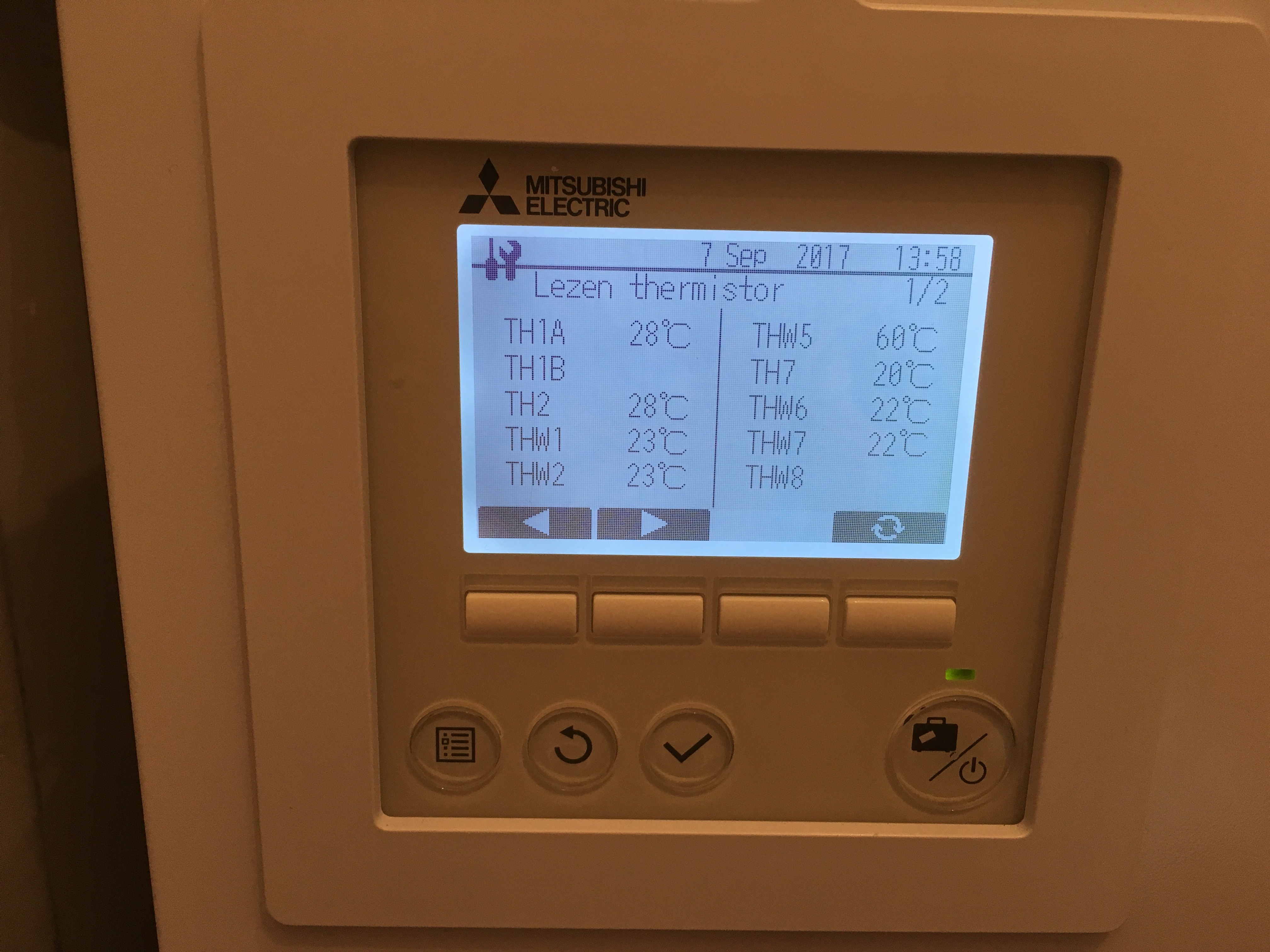

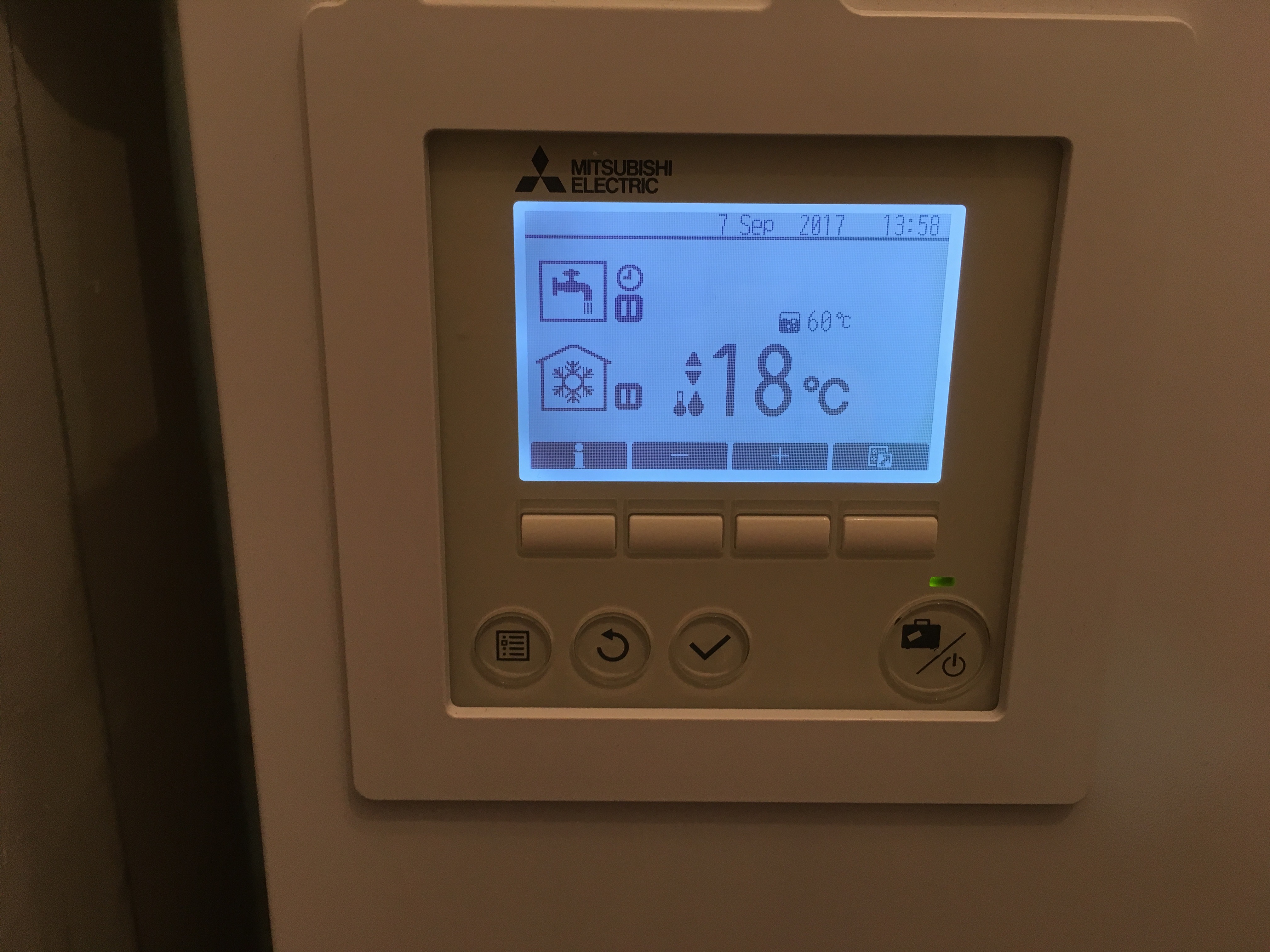

Mijn ecodan binnenunit blijft vreemd doen qua koeling. Laatst was hij weer even heel goed bezig, maar nu lijkt hij gewoon water rond te pompen (eco-stand uitgezet) zonder ook maar een moment te koelen.
Uitlezen thermistors:
Afbeeldingslocatie: https://www.imgdumper.nl/uploads9/59b1373a7f88d/59b1373a59f17-IMG_8715.thumb.jpg
Ingesteld op 18 graden:
Afbeeldingslocatie: https://www.imgdumper.nl/uploads9/59b137501a3e4/59b1374fe9a4d-IMG_8716.thumb.jpg
Geen show :(
Overigens lijken thermistor TH1A en TH2 dezelfde temperatuur te meten; die stonden allebei op 28, nu allebei op 27. Kan dat een probleem veroorzaken? TH1A is "Zone 1 room temperature" maar ik heb geen vaste sensor in de woonkamer hangen, TH2 is "Refrigerant return temperature".

Vincm schreef op donderdag 7 september 2017 @ 14:12:
Geen show :(
In je 2e foto staat de Ecodan koelfunctie op pauze, dus deze gaat op deze manier niet koelen.

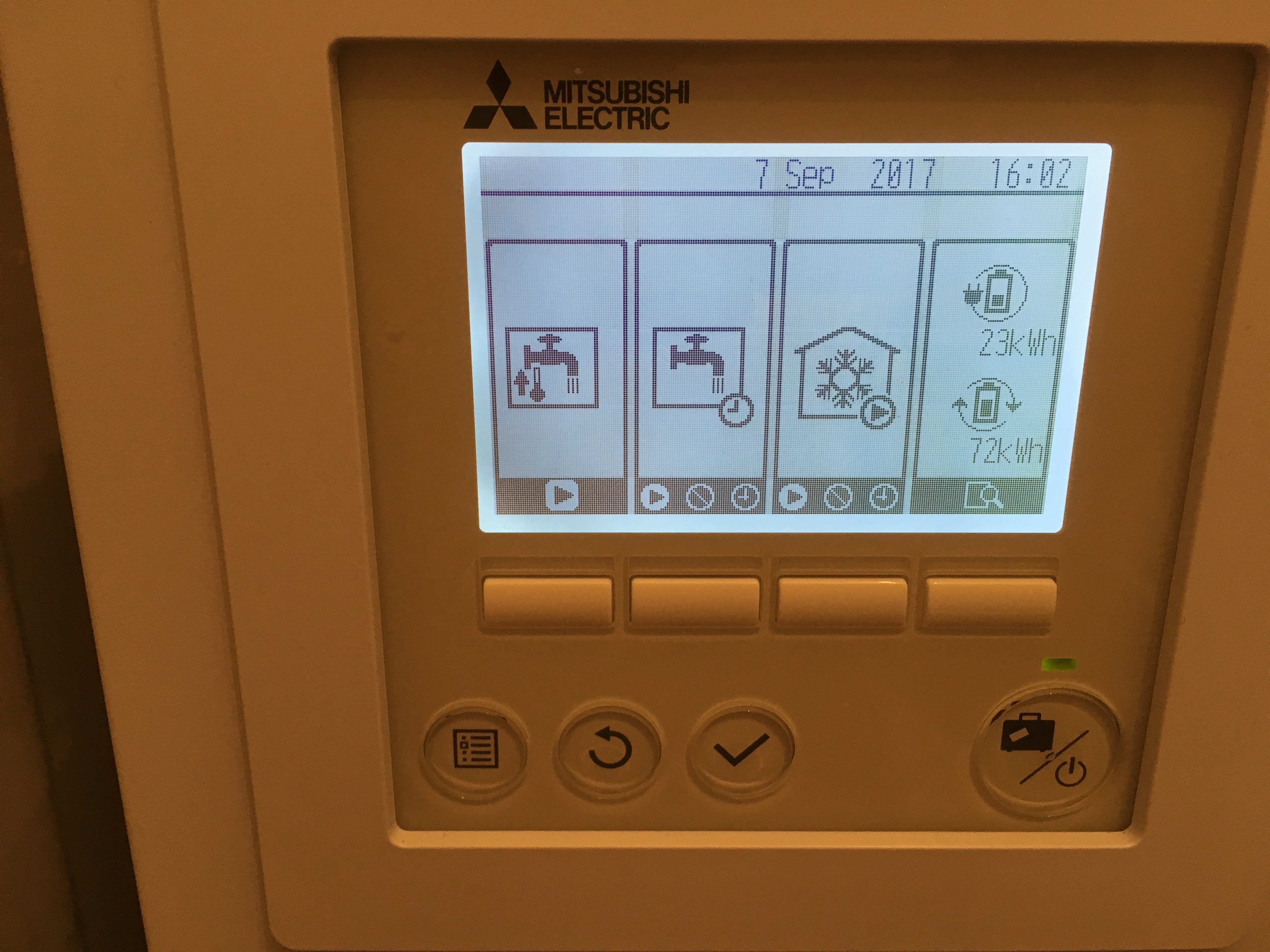

Grolsch schreef op donderdag 7 september 2017 @ 15:02:
Hoe creëer je de koelvraag :?
Die pauze doet hij zelf, hij staat namelijk gewoon op 'altijd aan' in het F4 menu:
Afbeeldingslocatie: https://www.imgdumper.nl/uploads9/59b1518697de0/59b15186718e3-IMG_8719.thumb.jpg
Koelvraag? Hij moet koeling altijd doen op basis van retourwater temperatuur. Bij THW6 en THW7 zie je dat de debiet- en retour temperatuur 22 is. Zelfs als ik 'm instel op 15 graden in plaats van 18 (het is nu buiten een graad of 20 buiten, maar om even het verschil te vergroten) begint hij niet...

Vincm schreef op donderdag 7 september 2017 @ 16:05:
Dat is inderdaad wel gek, bij mij kan het wel "ff" duren, maar binnen 2 minuten begint de Ecodan met koelen.
Het heeft wel gewerkt ooit :?
DS SW2-4 staat goed :?

Grolsch schreef op donderdag 7 september 2017 @ 16:23:
Ja zeker dat hij heeft gewerkt, zie ik ook aan het verbruik per maand. Echter zo weinig dat ik het nauwelijks merk, het kan alsnog best warm worden in huis.
Vreemd genoeg blijf hij laatst een dag of 2-3 koelen nadat de stroom er even af was geweest, maar dat heeft nu ook geen effect meer.

Vincm schreef op donderdag 7 september 2017 @ 16:54:
Dan heb ik er geen verklaring voor waarom de Ecodan op pauze blijft staan, je hebt er geen thermostaat achterhangen die iets regelt of blokkeert :?

Grolsch schreef op donderdag 7 september 2017 @ 20:25:
Nee.. ik had juist een thermostaat (Tado) aangesloten om te kijken of dat het probleem op zou lossen.
SWW blijft ook op 'pauze' staan als de SWW tank op temperatuur is, maar in het geval van de koelmodus blijft hij dus op pauze staan terwijl hij nog lang niet zijn doeltemperatuur heeft bereikt...

Vincm schreef op donderdag 7 september 2017 @ 20:35:
Iemand anders nog ideeën?
Via het menu resetten van je ftc en display naar fabrieksinstellingen.
De Ecodan is erg gevoelig voor van alles ben ik achter gekomen toen ik geen debietsensor meer had nadat ik het filter had verschoont. Ondanks dat de WP niets deed deze niet echt uitgezet had.
Met een reset heb ik het probleem toen gelukkig kunnen oplossen.
Werkt verwarmen wel :?
Misschien kun je dat nog proberen, ik kan me voorstellen als verwarmen ook niet werkt dat het misschien aan je 3-weg-klep ligt :?

Grolsch schreef op vrijdag 8 september 2017 @ 07:42:
Verwarmen heb ik geen problemen mee gehad (in februari warmtepomp in gebruik genomen), afgelopen maanden natuurlijk niet echt gebruik van gemaakt.
koevlaas2 schreef op donderdag 7 september 2017 @ 23:11:
Moet je wel weer alle instellingen terugzetten.
Dan ga ik dat maar doen. Veel afwijkende instellingen zijn er niet behalve de weekklok. Thanks voor de tip!

Vincm schreef op vrijdag 8 september 2017 @ 09:20:
Ik zou dan proberen om te verwarmen, dat kan gewoon met een vaste Ta om te testen.
Zo kun je uitsluiten of het aan het CV gedeelte ligt, of alleen in het koelgedeelte.
Het resetten van de FTC vind ik altijd zo'n oplossing voor als je het echt niet meer weet.

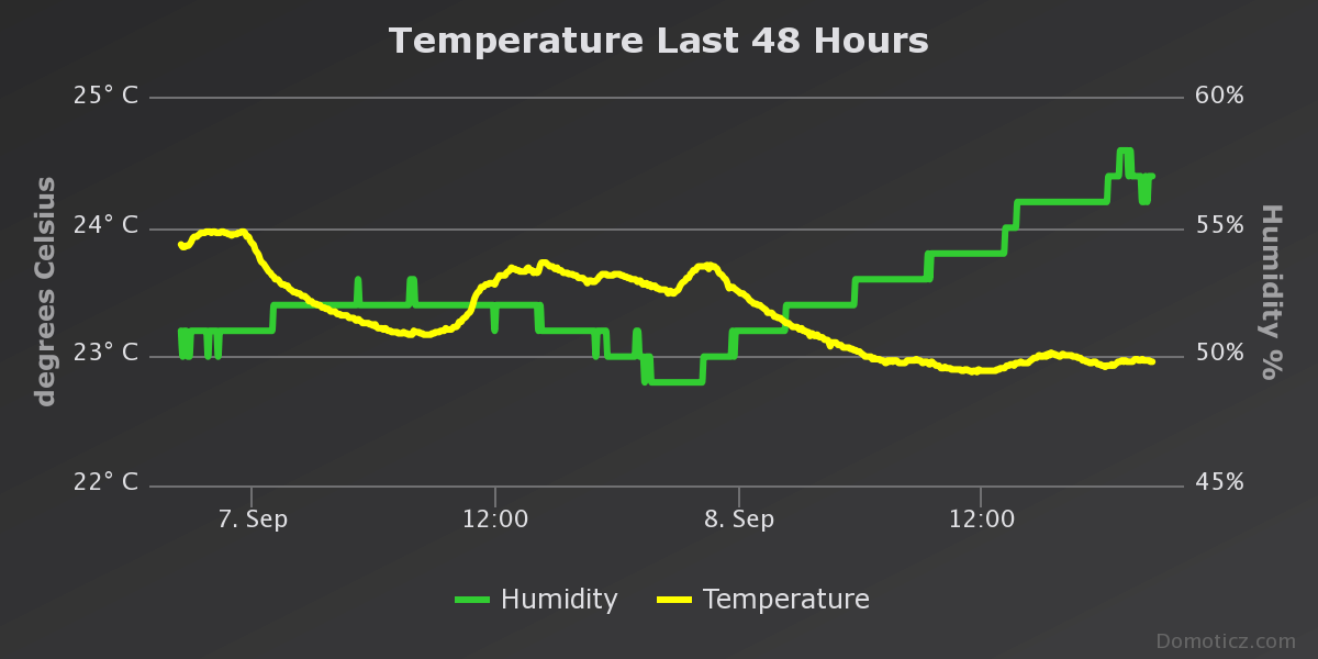

Back-on-topic, met deze weersomstandigheden begint mijn huis nu toch wel af te koelen, bij jou @jerh :?
Het lijkt wel herfst hier, wind, regen,
Op dit moment in de keuken 21,8, maar in de kinderkamer op noord nog maar 20,2 graden.
Niet echt:
temp
Upswing van gisterenavond kwam door de plasma tv, meter nu wat verder weg geplaatst. Het is wel vochtiger en dat voelt wel minder aangenaam. Het moet echt nog een stuk kouder buiten worden, voordat dat echt zoden aan de dijk zet.
Woensdagavond sloeg de koeling nog aan....
