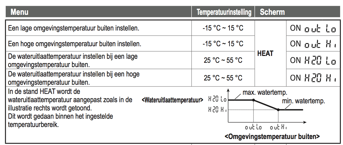

@Verwijderd ik heb het idee dat jij niet helemaal snapt hoe WAR werkt :)
WAR is niets anders als het bepalen van een stooklijn.
Dus stel je stelt de stooklijn in op -10 = Ta 35 graden en +10 = Ta 25 graden
Dat betekend dat als de daadwerkelijke gemeten waardes buiten deze range liggen (-10/+10) de lijn daar vlak is.
Dus is het -20, dan is de Ta nog steeds 35 graden, is het buiten +35 dan is de Ta nog steeds 25 graden in de stooklijn.
Ik vroeg aan jou wanneer de pana er bij jou mee stopt, bij de systemen die ik ken is dit een los op te geven parameter. (max buitentemperatuur)
Het kan natuurlijk zijn dat je pana de waarde max.buiten gebruikt om daarop te uit te schakelen, maar dat weet ik dus niet.
Sterker nog, ik weet eigenlijk ook niet hoe de Mitsubishi dit doet nu ik de handleiding doorlees.

@Grolsch Dan snappen die jongens van Kieback & Peter, specialisten in jouw optiek, er volgens mij niets van. Maar zoals jij stelt snap ik er niets van. Trek een lijn van buitentemperaturen en trek een lijn van warmteverlies en trek vervolgens een lijn met bijbehorende Ta-Tr waardes om dat warmteverlies te compenseren. Weet vervolgens dat indien de Tr te dicht de Ta nadert de WP er vanzelf mee stopt. KISS

Tot hoe hoog kun je de buitentemperatuur van de war instellen?
1 PVoutput . Dongen NB
@reneeke1970 Wat bedoel je met hoe hoog de buitenT ? Ik zei tegen @Grolsch dat hij bepaalde zaken verkeerd veronderstelde, daarbij bedoel ik dat als je een bepaalde waarde bij bijv. +2C instelt er niet van uit moet gaan dat de Ta bij +5C of +10C dan niet meer veranderen. Je stelt met 2 waardes de hoek in, de toename van Ta bij een bepaalde buitenT verandering. Basis is een proefondervindelijk gevonden waarde welke bij jouw woning en de daarbij behorende mate van isolatie hoort in combinatie met het soort afgiftesysteem.

Normaal gesproken wordt een WAR regeling nooit toegepast zonder naregeling, omdat de praktijk leert dat (vooral in grote omgevingen, waar WAR vooral wordt toegepast) je met WAR niet alle ruimtes goed op temperatuur kunt krijgen/houden.
Om dan op "hoofdlijnen" goed te kunnen stoken wordt een stooklijn bepaald, dus bijvoorbeeld voor onze kantoren buiten +10 = Ta 40 graden, buiten -10 Ta = 80 graden. Max buitentemperatuur is bij ons ingesteld op 18 graden.
Dus als het buiten 17 graden is, dan is de Ta 40 graden, net zoals dat is als het buiten 10 graden is.
En als het buiten -15 is, dan is de Ta nog steeds 80 graden, net zoals dat bij -10 is.
Vergeet niet dat jij 1 van de weinigen bent die het gelukt is WAR succesvol toe te passen zonder naregeling, daar ben je redelijk uniek in.

@Grolsch Misschien omdat ik een van de weinigen ben die er lang genoeg aan gesleuteld heeft om het te begrijpen, evenals onze kampioen COP @jaari overigens.
Jouw voorbeeld betreft een gas-gestookte omgeving die zijn/haar beperkingen heeft wat lage temperaturen betreft. Ik heb het over een woning en geen bedrijfspand, waarbij de verschillen waterzijdig opgelost kunnen worden naar mijn mening.

@Grolsch Als de Tr de Ta te dicht benadert.
Ik had als voorwaarde gesteld dat je me het nut van een vlakke stooklijn uit zou leggen, helaas geen reactie van jouw kant.
Een vlakke stooklijn is per definitie NIET WeersAfhankelijk.

  • reneeke1970
  • Laatst online: 05:56
reneeke1970
Verwijderd schreef op woensdag 6 september 2017 @ 13:47:
Grolsch benoemt een situatie met een vlakke stook lijn, jij zegt kan niet......
Als jij nou eens antwoord op onze vragen geeft.
Instel bereik pana is -5 tot +15 alles daarboven en daaronder is een vlakke stook lijn. Dus wie snapt het nou niet?

reneeke1970 schreef op woensdag 6 september 2017 @ 14:14:
Ik heb niet beweert dat het niet zou kunnen, ik zeg alleen dat het me onverstandig lijkt als je weet dat een WP met een lagere Ta beter presteert.
Waaruit leid je af dat lees erboven of eronder vlak is ?

  • reneeke1970
reneeke1970
Verwijderd schreef op woensdag 6 september 2017 @ 14:17:
Omdat Grolsch dat omschrijft, maar jij het anders opvat.
En ja zo werkt de regeling, hoe wil jij tussen +15 en +25 een schuine lijn instellen?

@reneeke1970 @Grolsch Volgens de beschrijving staat er inderdaad "Dit wordt gedaan binnen het ingestelde temperatuurbereik" Wat dus zou betekenen dat er ingesteld kan worden tussen -5C en +15C en dat daaronder en daarboven de Ta waardes niet meer veranderen. De afgifte kan alleen nog toe- of afnemen door meer/langer of minder/korter te draaien en/of meer of minder flow te hebben, wat bij de Pana voor zo ver ik weet niet dynamisch is.
Samengevat het lijkt er op dat ik ongelijk en jullie gelijk hebben.

De Panasonic 5Kw warmtepomp werkt volgens de handleiding net als Ecodan.
Boven en onder de ingestelde temperatuur is de lijn vlak.
Even de handleiding erbij gepakt:
Afbeeldingslocatie: https://tweakers.net/ext/f/uzt9zqpbSI5qaa76tjH3Bkbj/thumb.png
Ik ga het komende seizoen eens een kleiner bereik instellen met dezelfde hoek, om te zien of die begrenzing er inderdaad is.

Grolsch schreef op woensdag 6 september 2017 @ 15:01:
Dat vraag ik mij dus af, maar dat kunnen andere pana gebruikers in dit topic vast en zeker bevestigen als dat zo is.
Pana gebruiker hier. Bevestigd. Stooklijn is vlak boven de bovenste ingestelde buitentemperatuur en onder de onderste ingestelde buitentemperatuur. Zoals in Grolsch' zijn tekening dus.
