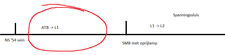

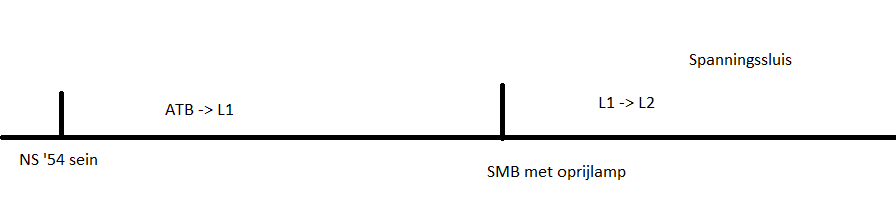

Ik zeg het eigenlijk verkeerd. Als ik 'transitie' zeg, bedoel ik eigenlijk het volledige gebied van ATB -> L1 -> L2 -> Spanningssluis, inclusief de trein zelf. Technisch natuurlijk geheel incorrect.
Dat wordt bij ons het 'transitiegebied' genoemd, dus vandaar.
De overgang van ATB -> L1 -> L2 gaat in mijn ervaring inderdaad eigenlijk zelden mis. Ook het omschakelen van 1,5 kV naar 25 kV gaat eigenlijk nooit mis. Wat wél soms mis gaat is de combinatie van die twee, en dan specifiek bij spanningssluis Zevenbergschenhoek (en schijnbaar soms ook bij Hoofddorp, hoewel ik daar persoonlijk de reden niet begrijp).
Vergeef mijn paint skilzz:
HSL oprijden
Video van de situatie buiten:
In deze situatie krijg je seinbeeld Geel bij het laatste 'normale' sein. Je krijgt keurig de overgang van ATB naar L1, en een remcurve naar het eerste SMB met oprijlamp. Vervolgens gaat de oprijlamp branden, en moet je dus de MA gaan 'ophalen' bij dat SMB.
Je krijgt keurig een MA, maar dan moet je heuvel op genoeg vaart zien te maken om over het dode punt heen te rollen, omdat de spanningssluis al direct aan de andere kant van de helling zit.
Daar komt nog eens bij dat er bij het ontwerp schijnbaar is gekozen om de oprijlamp pas aan te laten gaan als je meer dan 90 seconden na het vrijgeven van de rijweg nog altijd in het blok aanwezig bent. Na het instellen van de rijweg heb je dus standaard nog eens extra 90 seconden vertraging.
Daardoor is dus de totale vertraging standaard zo'n 5 minuten (inclusief afremmen naar SMB, oprijden, rijweg ophalen en door de spanningssluis hobbelen).
Wat volgens mij dus zou helpen, is dat het L1 gedeelte geheel L2 wordt. Daarmee kan je de trein rustig ruim voor het SMB stil zetten, vervolgens direct na het verkrijgen van de MA vaart maken, waardoor je dus minder kans hebt op stilstand in de spanningssluis.
Kortom: geheel verkeerd gebruik dus van het begrip 'transitie' :P

EDIT schreef op zondag 30 december 2018 @ 23:07:
[Afbeelding: HSL oprijden]
[YouTube: Spanningssluis en fasescheiding HSL Zevenbergschen Hoek met de 1100 serie]
Ik denk dat de video waar je naar refereert de situatie weergeeft waarbij de transitie naar L2 niet slaagt of dat je in L1 transitie moet maken. Je komt daar tot stilstand voor het eerste SMB en je moet vervolgens je MA ophalen omdat je die niet vanuit de RBC krijgt maar je moet een balise lezen. Dit lijkt me niet de dagelijkse praktijk. Ik denk dat als ze daar een infill-loop plaatsen voor dat SMB dan hoef je niet eerst naar het SMB te 'kruipen' maar kan je gelijk vaart maken. Dat die loop er niet is/ligt zal ook wel een reden hebben.
Kijkende naar deze rit, dit geeft het beter weer (de normale 'rit'):
Ik start de rit bewust wat eerder om ook te laten zien hoeveel afstand je nodig hebt voordat je überhaupt in de 'transitiezone' komt. Voordat je bij sein 526 aankomt liggen er al een zwik balises en je hoort al wat onboard geluiden die aangeven wat er wat gebeurd. Sein 526 is er alleen om de wissel die erachter af te dekken (523, 521). Daarna heb je dus weer een minimale blok afstand nodig voor sein 510 (het laatste NS-54 sein) die toegang geeft to de HSL. Dat sein, 510, staat weer op een x-afstand voor het eerste SMB.
Ik denk dat als wissel 521/523 er niet waren geweest dat de transitie zone voor de HSL een stuk naar voren was ontworpen waardoor je idd niet in de situatie komt dat je met 10-15 km/h een viaduct op moet rijden in het geval dat je transitie naar L2 niet slaagt.
Waarom een L-NTC -> L1 -> L2 transitie gekozen is voor HSL weet ik echt niet. Dat zal met de kennis van toen bedacht zijn, of misschien wel een vereiste van de ERTMS versie die ze op HSL gebruiken (kan me het niet voorstellen, maar who knows..). Ook waarom HSL geen L2 only lijn is, is me ontschoten.
Eigenlijk zou je dus niet op geel naar de HSL moeten rijden. Ik ken de exacte details niet van deze koppeling tussen NS 54 en ERTMS maar dit doet me vermoeden dat 'Geel' aangeeft dat het volgende sein op 'stop' staat en er dus nog geen route voor je ingesteld is. Ik kan het compleet verkeerd hebben natuurlijk.
Die 90 seconden kan een section timer zijn in de MA, maar ik snap de link niet met de oprijlamp. Misschien dat ze willen voorkomen dat je in L2 bent, een MA gekregen hebt, tot stilstand bent gekomen en dan nog op die oude MA weer de HSL oprijdt terwijl in de tussentijd de route alweer weg is. Puur een gedachte gang, en geen feit. Nogmaals ik ken de configuratie /specials van de HSL niet.
Dat lijkt me ook, maar ik ken de gedachtegang niet van de LNTC -> L1 -> L2 transitie. Daar hebben echt wel mensen goed over nagedacht dus daar zit echt wel een reden achter. Misschien met de kennis van vandaag zouden diezelfde mensen het anders gedaan hebben maar in die tijd was het ook veel pionieren en ontdekken.
Edit: overigens dacht ik ooit dat de sluis in de video vervelend was, tot ik een keer daar benedenlangs (dus 'verkeerd spoor') de HSL op werd gestuurd. Daar is die situatie helemaal absurd. Voor het ophalen van de MA, snelheid maken en daarna de stroomafnemers laten zakken heb je net 150 meter. Daar rij je dus op het eind zo'n 10 km/u. Als je dan een foutje maakt, mag je weggesleept worden (want, > 200 meter trein, dus afslepen 8)7 ).
Ja, die is wel erg krap ontworpen. Waarschijnlijk omdat spanningssluis er moet liggen en je maar heel weinig ruimte hebt tot aan het wissel wat je op de HSL in laat voegen. Lastige materie. Kan je niet in SR door de spanningssluis komen, of die is die sluis niet schakelbaar ?

EDIT schreef op maandag 31 december 2018 @ 01:25:
De situatie uit de video is echt wat ik al opschreef: Thalys is te laat/jij bent te laat, en de Thalys krijgt voorrang. Het eerste SMB is ook direct het laatste sein voordat je echt de HSL 'op' gaat, dus je moet wachten tot dat blok vrij is. Helaas daadwerkelijk een dagelijkse praktijk. Ik heb het deze week ook weer mogen doen. Is dus een normale Geel->Rood-situatie (zoals het in NS-54 genoemd zou worden).
Van een infill loop/balise is een tijd geleden sprake geweest, maar ik heb geen idee van de status van dat plan. Een ruim jaar geleden zou het ding er 'binnenkort' neergelegd worden, maar het ligt er nu nog altijd niet. Wellicht dat het toch lastiger was dan er werd gedacht.
In de praktijk kan je het dankzij routelint al zien aankomen (of belt de treindienstleider de machinist zelfs op om te informeren dat de Thalys voorlangs moet) en wordt de trein al vóór het gele sein gehouden tot die groen toont. Echter is dat niet populair bij de treindienstleiders, aangezien je daarmee dus het baanvak Breda - Lage Zwaluwe bezet houdt. Zeker met de hoeveelheid (goederen)treinen die daar momenteel rijden, kan dat behoorlijke opstoppingen veroorzaken.
Ik heb een oude maar prima presentatie van Siemens gevonden over deze transitie. Het is idd een LNTC -> L1 -> L2 transitie. Aldus de stukken is het een eenvoudigere implementatie van de transitie zone die minder impact heeft op het bestaande ATB netwerk. Ik snap persoonlijk niet wat de toegevoegde waarde is (lijkt me juist complexer) maar misschien mis ik een stukje historie.
Interessant ook om te lezen dat oorspronkelijk de HSL een L2 only lijn moest worden maar dat vanwege performance eisen er uiteindelijk door InfraSpeed voor gekozen is om er L1 aan toe te voegen. Dit voor het geval de GSM-R or RBC niet lekker werkt. Beetje een vreemde eend dus..
Ik weet niet of in NL infill-loops gebruikelijk zijn, maar in een gebied als de havenspoorlijn lijkt me dat haast onvermijdelijk. Voor het probleem wat jij dus regelmatig tegenkomt zou een infill-loop dus al een uitkomst zijn.
Ik snap dat een Trdl niet gebaat is bij het stilzetten voor het laatste NS54 sein, maar sta je ook niet met je kont in de wisselstraat als je tript ? Of haal je dat net?
Mij is ooit verteld dat er bij de aanleg nog geen officiële oplossing was voor een gecombineerde L1/L2 lijn. Er is dus geknutseld aan de ERTMS versie om het alsnog mogelijk te maken. Als ik het goed heb begrepen:
Op deze manier kan met de switchable balises onder L1 wel of geen opdracht gegeven worden om naar L2 over te schakelen. Als de baan dus in L1 geschakeld is, wordt die opdracht niet gegeven.
Kort door de bocht zou je dus misschien kunnen zeggen dat de basis van de HSL L1 is, met L2 als een soort van 'optionele overlay'.
Echter weet ik ook hoe het gaat met dit soort verhalen in de spoorwereld, dus als iemand meer juiste informatie heeft over de correcte technische werking en de keuzes, kom maar op :)
In de tijd van de HSL heeft men heel veel moeten uitvinden. RBC-RBC handover bestond niet, transities waren 'nieuw' and de ERTMS subset was ook nog niet zo goed als dat die nu is. Ze wilden blijkbaar zo'n hoge beschikbaarheid van de HSL dat met altijd nog kon rijden op L1 als de RBC het niet zou doen of als GSM-R plat zou liggen (denk dat er dan sowieso geen treinen rijden...). Volgens de presentatie van Siemens die ik eerder gelinkt heb is er zelfs sprake geweest van een L1-L1 border tussen Nederland en België omdat dat technisch de meest eenvoudige transitie was voor de staat van de techniek toentertijd (geen Subset 039 voor RBC-RBC HO).
Sta je eigenlijk vaak stil (statistisch gezien) door RBC/ GSM-R verbindings problemen ?
Achter het SMB is inderdaad nog geen rijweg ingesteld, omdat daar dus de Thalys nog voorlangs moet. Het is dus in dit geval gewone reguliere seinopvolging en zou ook geen enkel probleem zijn, als die spanningssluis daar niet was geweest.
Uiteraard is het nu ook niet per definitie een probleem, maar je hoeft maar een foutje te maken, en je staat alweer stil. Dán heb je wel een uitdaging :P
Ja daar heb ik niet over nagedacht. Jammer dat bij de aftakking van de HSL zo weinig ruimte is.
Ik kan tegenwoordig mooi met routelint zien dat de rijweg er gewoon al in ligt. De reden van de timer op de oprijlamp is eigenlijk absurd eenvoudig: er is gekozen om alle oprijlampen onder L2 op zwart te laten staan. Voor de eenduidigheid is daarom dus de oprijlamp van het eerste SMB onder L1 ook donker.
Als je meer dan 90 seconden over het blok hebt gedaan, terwijl er wel een rijweg achter het SMB in ingesteld, gaat men er van uit dat de trein gestrand is, een reset heeft moeten doen en daarom dus de MA in SR moet gaan ophalen. Van een reguliere geel-rood-situatie wordt dus niet uitgegaan, en kost dus in de dagelijkse praktijk een hoop tijd.
Je zou bijna de MA gaan 'weggooien' om zo met hogere snelheid de nieuwe MA op te gaan pakken. Helaas loop je dan echter weer tegen een ontwerpfoutje in de baan aan "waar je normaal nooit tegenaan loopt" (ik heb 'm inmiddels twee keer meegemaakt omdat ik op die locatie moest keren): er kan in dat geval geen verbinding gemaakt worden met het RBC omdat de verkeerde/onvoldoende gegevens naar de trein gestuurd worden voor het succesvol opzetten van de verbinding. Gevolg is dus dat de trein wordt neergezet met 'RBC verbindingstime-out'.
Alleen als je vóór het SMB (dus in L1 gebied) al direct L2 kiest en handmatig dus inbelt, krijg je wel verbinding, maar krijg je bij het SMB een 'Train trip' aan je broek omdat je daar niet in L2/SR mag rijden, dus dat is ook geen optie.
Je komt daarna dus gegarandeerd vlak voor de spanningssluis tot stilstand en mag dus standaard laten bijschakelen, de loc een volledige reset geven om alle foutieve gegevens weg te gooien, daarna opnieuw handmatig inbellen en in mode SR door de spanningssluis, met 10 km/u door de wissels, en daarna via een TAF request de MA weer binnen harken bij het eerstvolgende SMB dat voor de verandering vlak voor de fasescheiding ligt :P
Ik vind die oprijlamp anders aardig.. euh bijzonder :) Ik snap op zich wel dat als je handmatig op de RBC inbelt en je het de eerste balise group oprijdt dat je getript word. Dat is vrij normaal als je iets doet wat het ontwerp niet toelaat. Lijkt me eerder 'by design' dan een ontwerp fout. Zeker in transitie zones wil je voorkomen dat je in rare modes transitie maakt (SR/SH is zeer onwenselijk). Daarom zorgen ze er vaak voor dat als je in SR rijdt of in SH je gewoon getript wordt. Het is al een lastige 'zone' om te beveiligen met 2 beveiligingssystemen die met elkaar moeten kletsen, daar wil je gewoon geen onduidelijkheid hebben. Waarschijnlijk mis je net de national values als je een SoM voor L2 doet in L1 gebied. Of de balises in L1 zitten niet in de linking information van je L2 MA en daardoor trip je. Er zijn daar verschillende varianten in helaas.
Voor het rijden in SR, dan in TAF window komen om je MA weer binnen te halen zijn gelukkig betere oplossingen beschikbaar tegenwoordig. Helaas vergen dat soort oplossingen grote wijzigingen in de RBC dus die zie ik niet zo snel gebeuren. Het heeft ook allemaal met regelgeving en 'Operational Rules' te maken die je zo universeel mogelijk wilt houden. Helaas heeft Nederland verschillende implementaties van ERTMS (overlay, L2 only, L1/L2, L1 only) dat ik hoop dat voor de toekomst die Operational Rules gelijk getrokken worden en dat de implementatie van al die baanvakken naar 1 type gaat. Dat zou het ook voor machinisten een stuk eenvoudiger maken.
De sluis is gewoon schakelbaar. Het is inderdaad ruimtegebrek, en gelukkig zal je dit niet vaak tegenkomen. In mijn geval was er spanning-aarde gereden door een collega in de spanningssluis boven, dus die moest gecontroleerd worden. Ik moest even wachten op een Thalys (verrassing :P) voor ik de HSL op mocht.
Al met al geen ideale situatie aldaar. Als er nou maar net wat meer ruimte was geweest, laten we zeggen 1000m meer voordat je de HSL op kan rijden. Ik denk dat die afstand al veel geholpen had door de transitie naar voren te halen en de spanningssluis iets beter te plaatsen. Dit is natuurlijk achteraf praten en heimelijk vanuit de zijlijn maar ik hoop dat een dergelijke oplossing gevonden wordt. Of HSL L2 only maken, zou misschien ook al schelen ? Uiteraard moet daarvoor de verbindingen tussen trein en wal stabiel zijn, ik heb daar geen cijfers van. Met SR over de HSL rijden wil je ook niet :X

IJnte schreef op maandag 31 december 2018 @ 19:58:
Ik vind die oprijlamp anders aardig.. euh bijzonder :) Ik snap opzicht wel dat als je handmatig op de RBC inbelt en je het de eerste balise group oprijdt dat je getript word. Dat is vrij normaal als je iets doet wat het ontwerp niet toelaat. Lijkt me eerder 'by design' dan een ontwerp fout. Zeker in transitie zones wil je voorkomen dat je in rare modes transitie maakt (SR/SH is zeer onwenselijk). Daarom zorgen ze er vaak voor dat als je in SR rijdt of in SH je gewoon getript wordt. Het is al een lastige 'zone' om te beveiligen met 2 beveiligingssystemen die met elkaar moeten kletsen, daar wil je gewoon geen onduidelijkheid hebben. Waarschijnlijk mis je net de national values als je een SoM voor L2 doet in L1 gebied. Of de balises in L1 zitten niet in de linking information van je L2 MA en daardoor trip je. Er zijn daar verschillende varianten in helaas.
Om eerst maar de vraag over de RBC verbinding te beantwoorden: ik heb in de vier jaar dat ik nu op de HSL rij exact twee keer gehad dat de verbinding heel even wegviel. In beide gevallen kon deze direct daarna weer hersteld worden. De reizigers hebben er in beide gevallen niets van gemerkt en ik ben ook niet stil komen te staan.
Ik hoor collega's er vrij weinig meer over. Ik heb begrepen dat het in het begin vrij frequent gebeurde, maar inmiddels komt het zelden meer voor.
Over die trip: Volgens mij heb ik het te onduidelijk opgeschreven, sorry.
Poging om de situatie te verduidelijken ;)
Stel, je rijdt al op de HSL. Dus gewoon L2. Echter om een bepaalde reden mag je de HSL nog niet 'af', dus het allereerste NS54 sein is rood. Je krijgt keurig een remcurve aangeboden naar het rode sein toe en stopt voor het sein. Allemaal geen enkel probleem.
Alleen, nu blijken er op het reguliere net problemen te zijn (ik heb dit dus tweemaal gehad: 1x een aanrijding even verderop, 1x een wisselstoring in het blok er na). Er moet dus gekeerd worden.
Voor alle duidelijkheid, je staat dus hier:
Afbeeldingslocatie: https://tweakers.net/ext/f/6qQi7bQrZSLPwdelelvLOxkv/full.png
Je keert om en maakt de SoM. Nu kom je dus in L1 in Mode SR te staan. Tot zover geen enkel probleem.
De treindienstleider zet de rijweg de HSL op er in, de oprijlamp gaat na 90 seconden branden en je krijgt toestemming om weer terug te keren.
Tot zover allemaal geen probleem. De trein pikt de MA bij het SMB op. Nog altijd geen probleem.
Alleen nu krijgt de trein het commando om de transitie naar L2 te maken. Dat zou geen probleem moeten zijn. De trein gaat ook keurig inbellen, de verbinding komt tot stand, maar wordt vervolgens weer verbroken omdat op de een of andere reden niet alle gegevens worden meegestuurd. Ook als je nu handmatig probeert in te bellen, blijft de verbinding geweigerd worden. Je komt dus per definitie daar tot stilstand omdat je dus geen RBC verbinding kan krijgen.
Je moet dan de ETCS installatie een volledige reset geven, waarna je handmatig dus kan inbellen en daarna opnieuw in mode SR je rijweg kan vervolgen.
Omdat het SMB zo kort op de spanningssluis staat, moet je dus standaard de bovenleiding laten bijschakelen (met uitzondering van de spanningssluis bij de kap Barendrecht, die is wel goed gepositioneerd. Daar staat er nog een SMB tussen de L1->L2 transitie en de spanningssluis).
De fout is dus dat er schijnbaar zodanig foutieve informatie wordt toegezonden dat een reset nodig is om die informatie er weer uit te krijgen.
Omdat mij het dus tweemaal was overkomen, heb ik geïnformeerd waar het nu mis ging. Wellicht dat ik iets fout deed. Dat was echter niet het geval volgens de baanbeheerder. Omdat de situatie zodanig weinig voor zou komen, vonden ze het niet nodig om het probleem te verhelpen.
De oplossing volgens de baanbeheerder was dus om al direct de SoM in L2 te maken (ondanks dat je in L1 gebied staat), je vervolgens met opzet bij het SMB te laten 'trip'-en, en daarna met toestemming van de treindienstleider in mode SR verder rijden 8)7
Het probleem van de SR/TAF wordt in de landelijke roll-out verholpen. Als de HSL niet aangepast wordt, zal dat uiteraard helaas een uitzondering blijven op de HSL.
Al het materieel (althans, het NS materieel) wordt, als ik het goed begrepen heb, uitgerust met een cold-movement detector, waardoor altijd de juiste positie bekend zou moeten zijn. Daardoor kan de juiste MA direct verstuurd worden na het maken van de SoM. Is er nog geen MA beschikbaar, dan blijft de ETCS installatie nog in standby modus, met de tekst in de trant van 'wachten op MA'.
