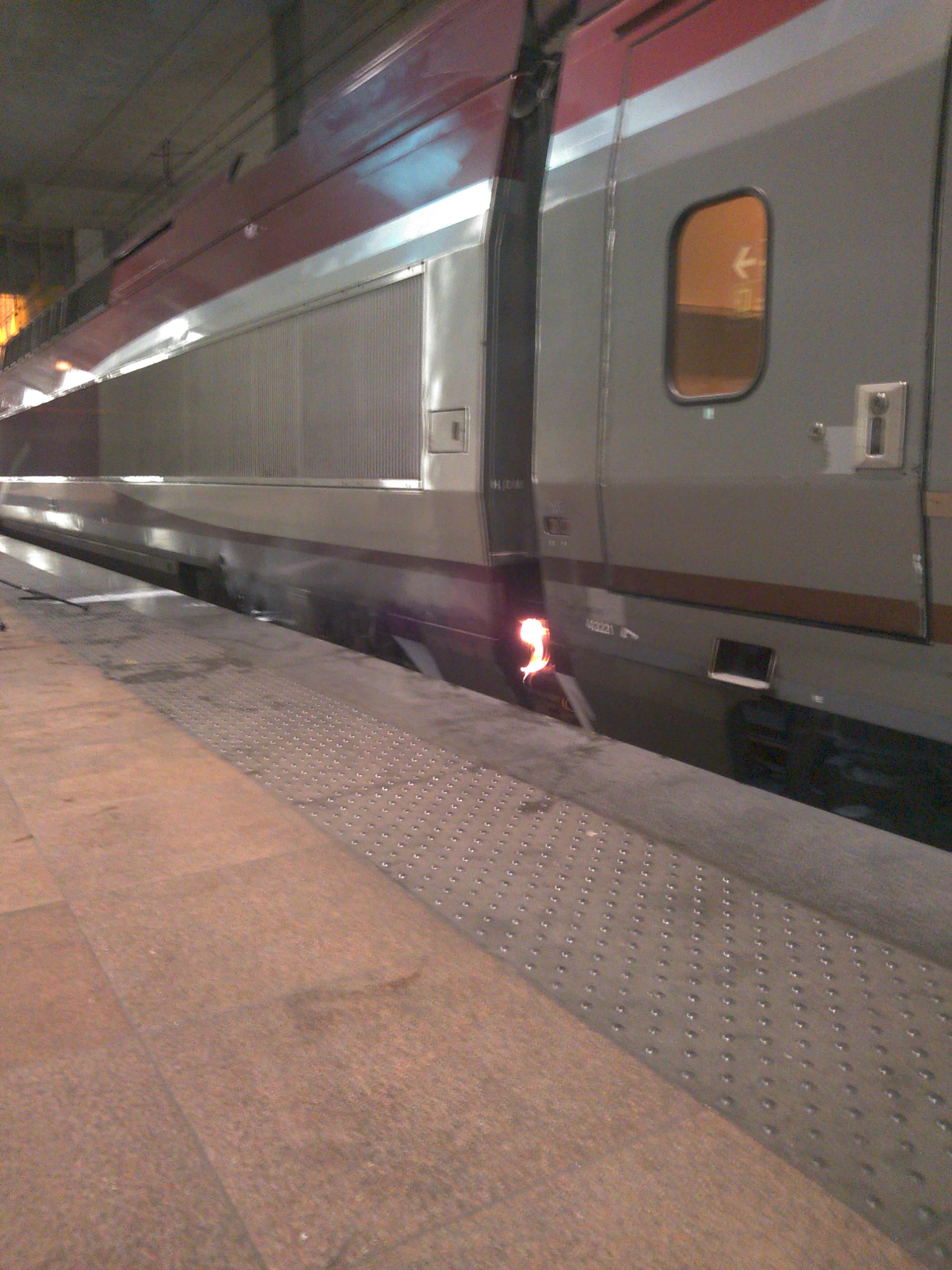

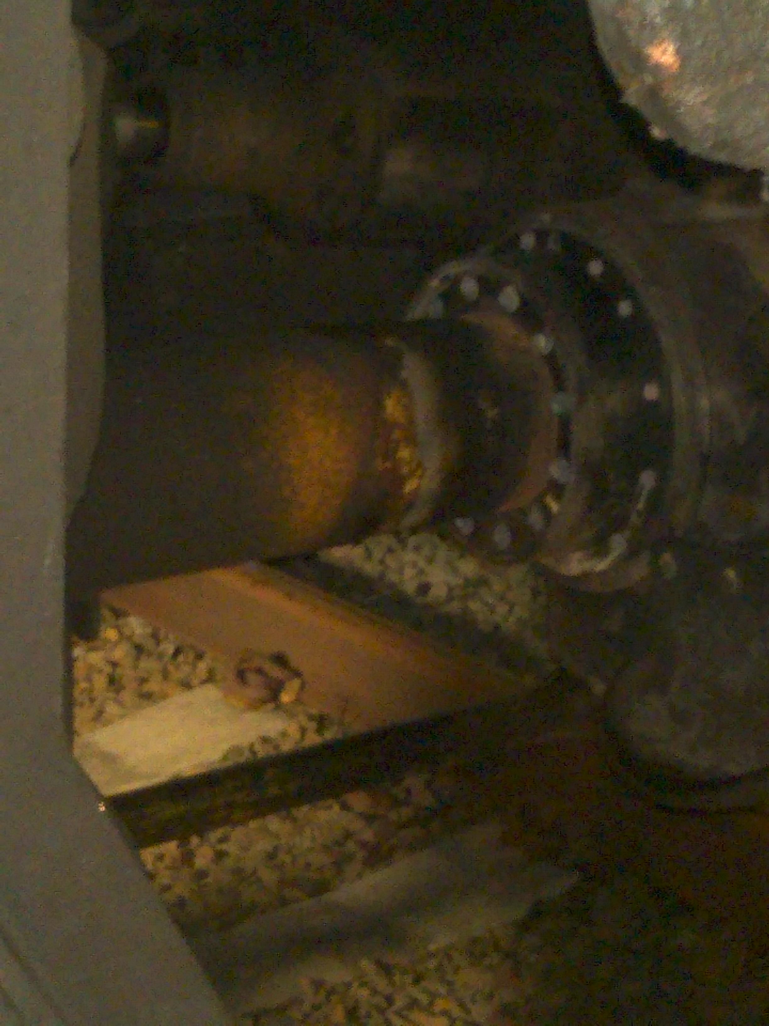

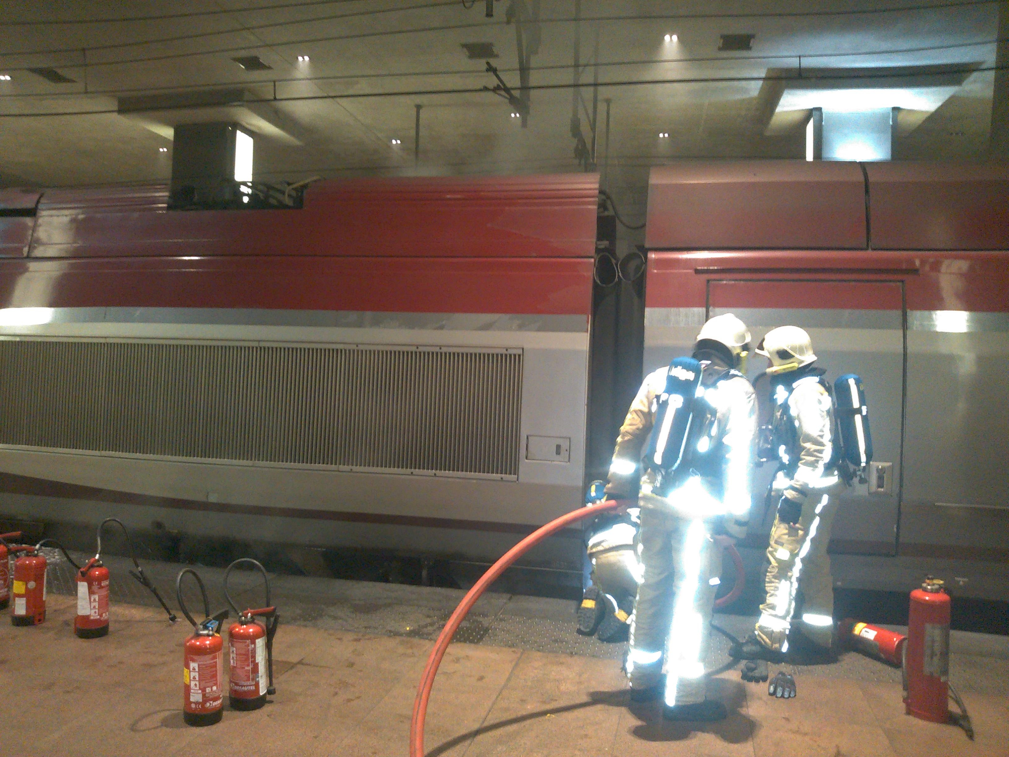

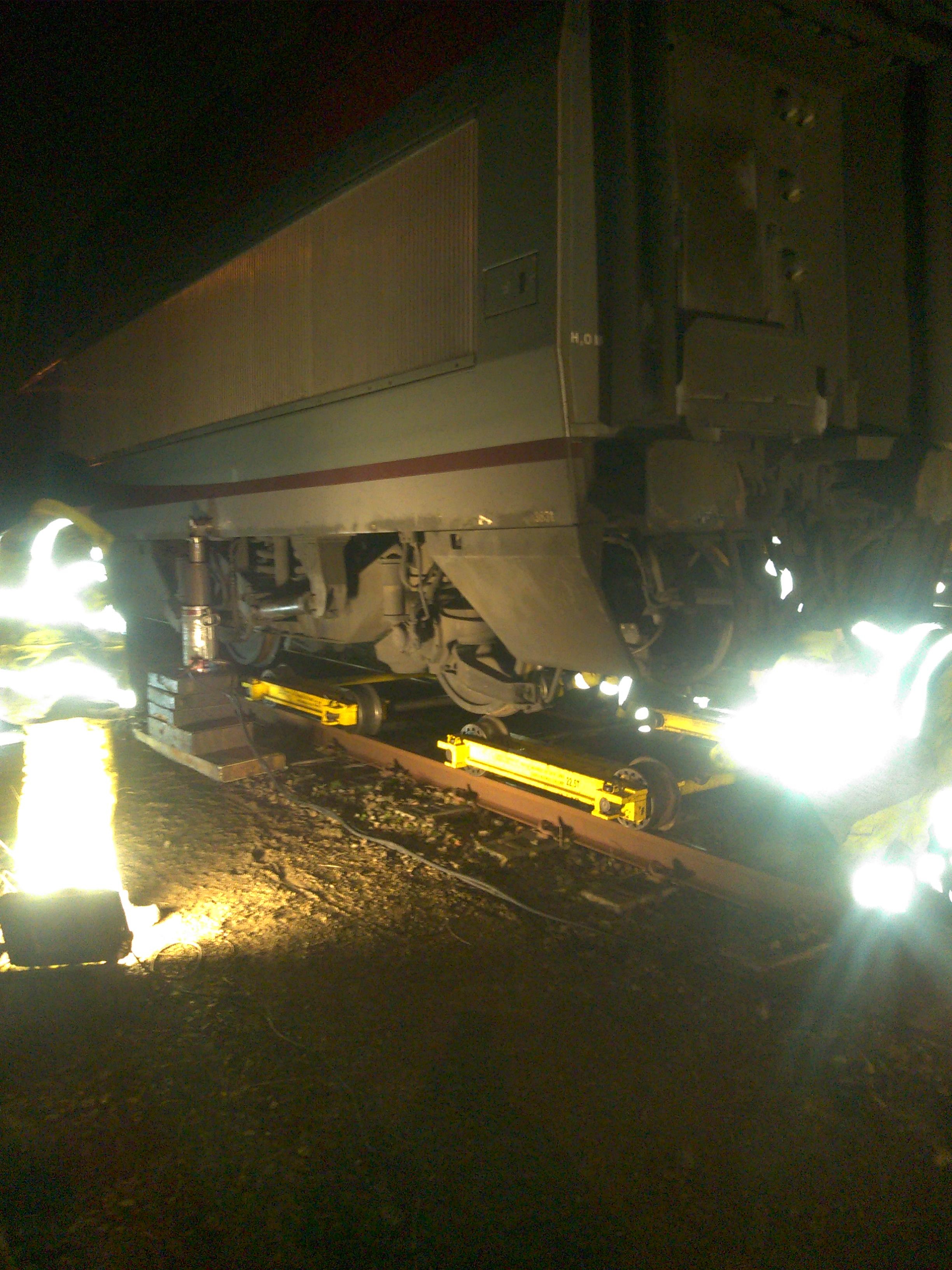

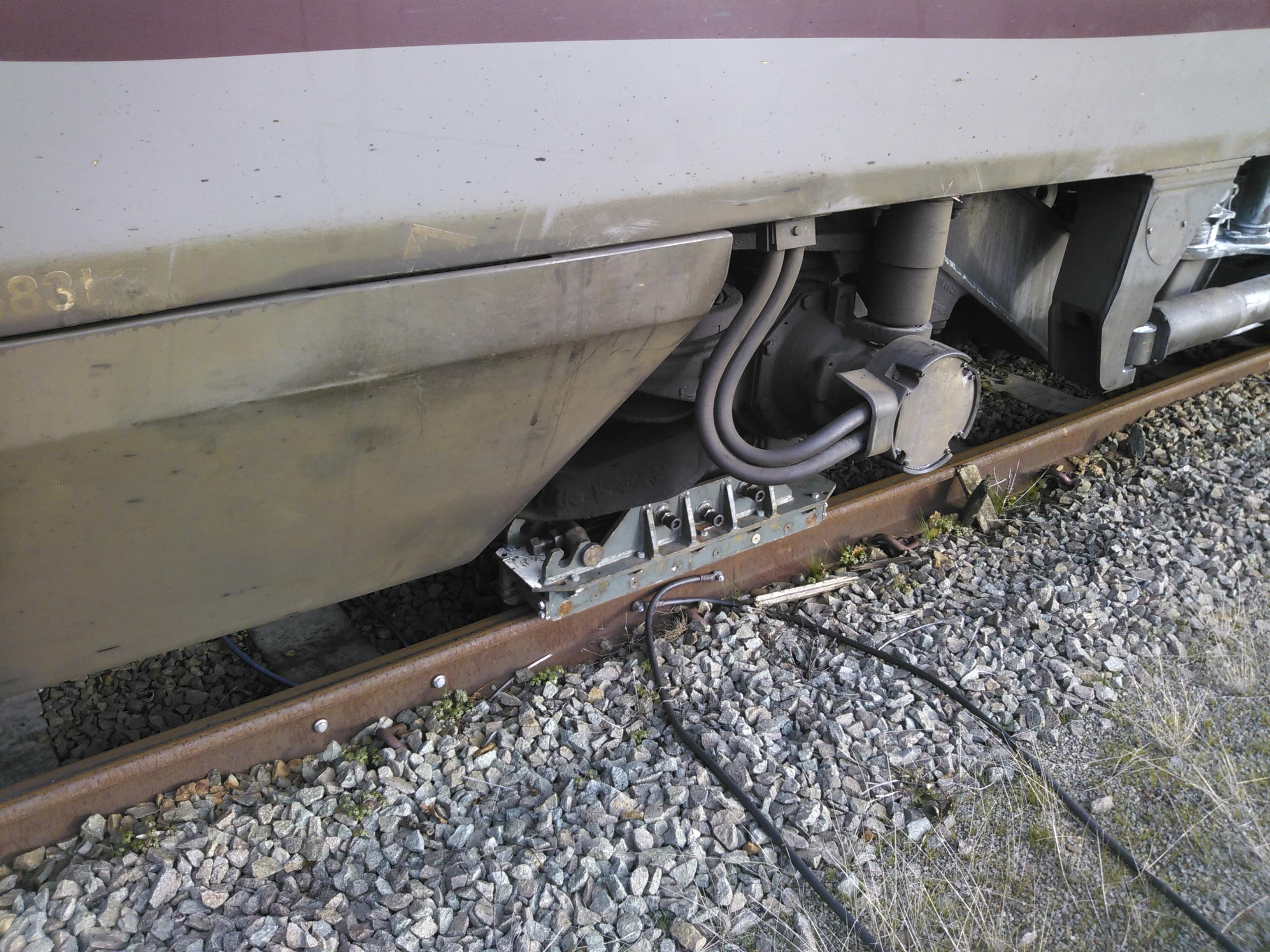

Op 18 december is thalys 9328 gestrand in Antwerpen-Centraal met een brand bij/aan de aandrijfas. Brandweer heeft anderhalf uur aan het blussen en afkoelen geweest vooraleer het veilig was om de trein te laten nakijken door technische diensten. Tijdens de nacht is de betrokken boogie op evacuatielorries gezet om de trein weg te slepen naar de eerste bundle, alwaar die de volgende nacht op iets grotere lorries is gezet om dan af te slepen naar Vorst-Rijtuigen.
