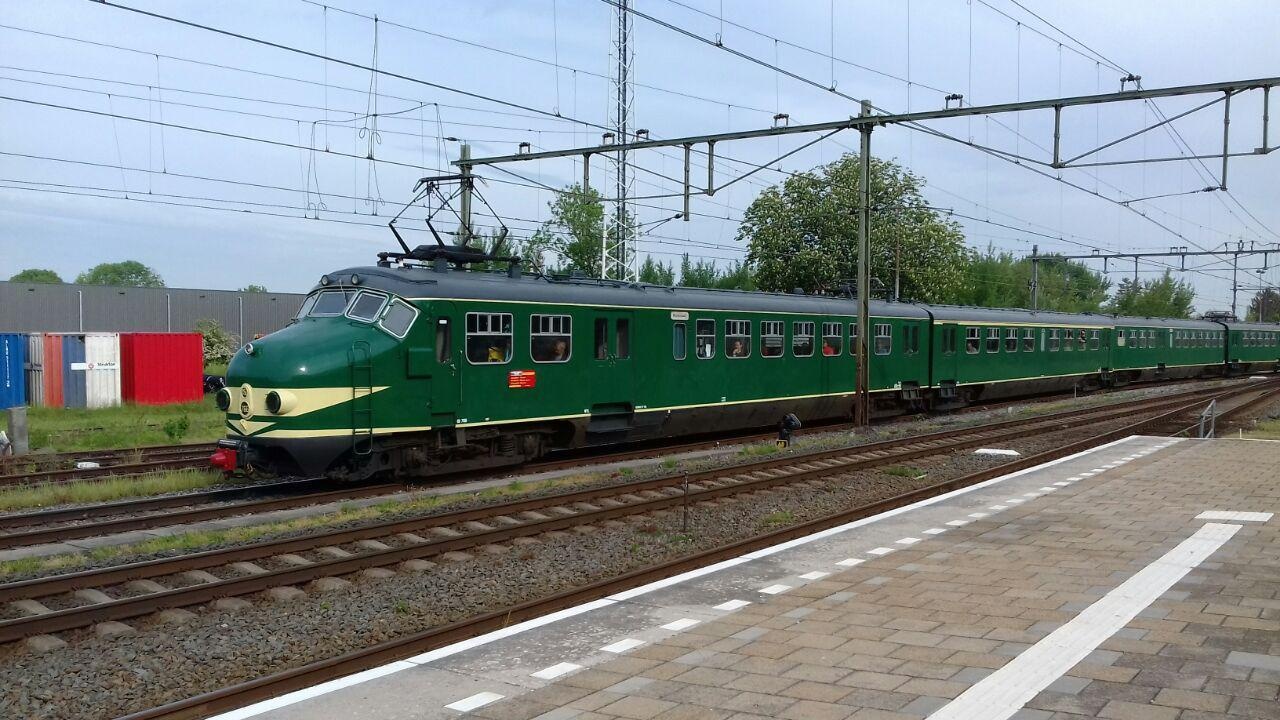

Vandaag nog een oude bekende hier in het dorp.
Afbeeldingslocatie: https://tweakers.net/ext/f/h2JrWPVSOtKbKXDnm5SCVyHw/full.jpg

HerZon schreef op zaterdag 12 mei 2018 @ 16:45:
Was een donateursrit van de Stichting Mat'54/Hondekop naar de SGB, met een tussenstop in Roosendaal, waar de Benelux-Hondekop 220.902 bezichtigd kon worden: http://www.mat54.nl/parse...icleid=206&languagekey=nl

wildhagen schreef op zaterdag 12 mei 2018 @ 16:50:
Was die tussenstop in Roosendaal nog doorgegaan? Pas zag ik dat beide delen van de 220.902 onder zeil stonden.

AW_Bos schreef op zondag 13 mei 2018 @ 13:22:
Durf ik helaas niet te zeggen, ivm andere verplichtingen kon ik er helaas niet bij zijn (had wel de uitnodiging ontvangen).

wildhagen schreef op zondag 13 mei 2018 @ 13:22:
Same here. Had ook de uitnodiging ontvangen, maar kon ook niet.
Ik heb foto's op Facebook gezien. De Benelux-trein is opgedeeld in losse delen, met nog steeds een zeil erover heen. Wel hebben ze langs de trein gereden, of mogelijk kort gestopt zonder uit te stappen.
