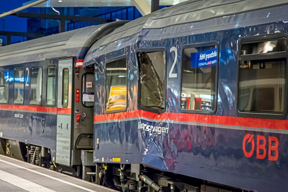

Hou nou es op....hoe vaak is de keten op de hsl afgelopen weken nou verstoord.. gewoon elke dag, dus vandaag ook weer. Ook die rechtse 1706 is een ic direct..canceled
Afbeeldingslocatie: https://tweakers.net/ext/f/4jdYcZTUpdiCRImO7qJfbwll/thumb.jpg
En toen stonden er twee icdirect stammen aan 1 perron op Rotterdam. Apart gezicht wel weer.

Foutje bedankt:
https://nos.nl/artikel/22...nongeluk-in-salzburg.html
Bij een treinongeluk in Salzburg zijn meer dan vijftig gewonden gevallen. Het ongeluk gebeurde rond 04.45 uur op het centraal station van de Oostenrijkse stad bij het koppelen van twee treinen, de ene kwam uit Venetië, de andere uit Zürich, meldt Salzburger Nachrichten.
Zo hoort dat koppelen geloof ik niet te gaan :X. Ik geloof dat het met de gewonden wel meevalt, die zijn allemaal uit hun bed gesodemieterd waarschijnlijk. In een slaapwagen als je boven ligt, is het best een eind naar beneden.
Afbeeldingslocatie: https://images.derstandard.at/img/2018/04/20/salzburg008.jpg?tc=e400&s=d8e3772e
Afbeeldingslocatie: https://images.derstandard.at/img/2018/04/20/salzburg002.jpg?tc=e400&s=af5539fc

Ze zijn nu wel gekoppeld :P, zo te zien vallen de verwondingen wel mee. :)
Ah, dus daarom heb je die spanbandjes om te zorgen dat je niet uit het bed valt :X
Mag hopen dat de rangeerder er nog niet tussen stond.
Het is een flinke klap geweest. Niet fijn als je boven lag in bed. Maar ook niet als je iedereen over je heen kreeg omdat je onder lag.
