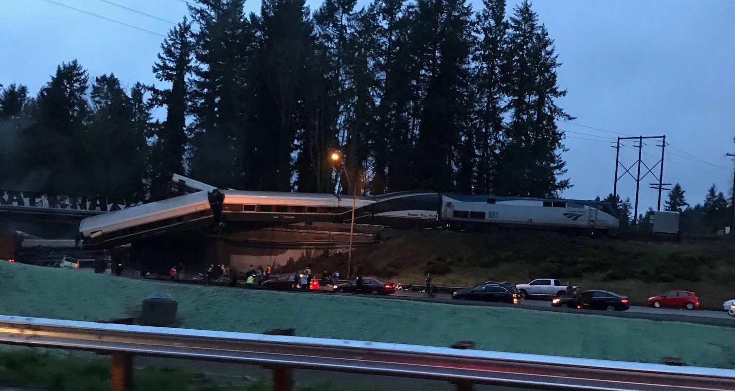

  • wildhagen
Trein bleek 80 km/h te hard gereden te hebben:
De trein die maandagavond ontspoorde en verongelukte in de Amerikaanse staat Washington reed bijna 130 kilometer (80 mijl) per uur in een zone waarin de maximumsnelheid 50 kilometer (30 mijl) per uur bedroeg, zeggen onderzoekers.
Volgens raadslid Bella Dinh-Zarr van de National Transportation Safety Board (NTSB), de federale raad voor vervoersveiligheid, werd die snelheid geregistreerd door opnameapparatuur in de achterste locomotief van de trein.
Nadat de trein van vervoerder Amtrak even voor 8.00 uur 's ochtends (plaatselijke tijd) ongeveer 80 kilometer ten zuiden van Seattle uit de rails liep op een spoorbrug. De Amtrak-trein nam voor het eerst de snellere en opgeknapte route die over een oude vrachtspoorlijn loopt, aldus Amerikaanse media.
De trein stortte vanaf de brug op de drukke ondergelegen snelweg, waarbij zeker drie mensen om het leven kwamen en 72 anderen gewond raakten. Tien van hen verkeren nog in ernstige toestand, zeggen de autoriteiten.
Volgens de NTSB had de trein voor de bocht die het spoor naar de brug leidde moeten afremmen. Het is nog niet duidelijk waarom het voertuig ontspoorde en "te vroeg om te zeggen" waarom de trein zo snel reed, aldus Dinh-Zarr.
Bron: https://www.nu.nl/buitenl...lometer-per-uur-hard.html

  • LXXI
Als je dan te hard rijdt, moet je het ook goed doen. :X
Geen beveiliging blijkbaar om zoiets te voorkomen?
LXXI schreef op dinsdag 19 december 2017 @ 11:26:
Nee
  • Illegal_Alien
Illegal_Alien
PanzerAirlines.nl Rulezzzz
Die stond uit, was er wel, als ik het nieuws mag geloven. (http://edition.cnn.com/20...ent-washington/index.html)
- Amtrak President & Co-CEO Richard Anderson said "Positive Train Control" was not activated on the tracks when the derailment happened. PTC is a technology that automatically slows down, and eventually stops, a train if it senses it is going too fast.
- PTC was installed in the segment of tracks where the derailment happened, but wasn't operational yet. The target date to have it working was spring quarter of 2018, said Geoff Patrick, spokesperson of Sound Transit, which owns tracks where the train derailed.
8)7
[ Voor 124% gewijzigd door Illegal_Alien op 19-12-2017 11:41 ]
Officieel AchtbaanFreak ©2004
  • wildhagen
Klinkt wel een beetje Amerikaans, daar is spoorveiligheid nooit zo'n hot topic, en nogal een onderschoven kindje, hebben we het in het verleden al wel vaker mogen zien :X
Virussen? Scan ze hier!
  • Robertdj
Het gaat om de bovenste weg.
https://goo.gl/maps/G9WoY3Liy742
Er zitten een paar krappe bogen daar... Spoor was net vernieuwd, op streetview zijn ze zelfs nog bezig.
Afbeeldingslocatie: https://i.imgur.com/e8Fed66.png
Edit: Even een 'quick and dirty' googlemaps check gedaan (dus puur ter indicatie), boogstraal van 230m...
[ Voor 32% gewijzigd door Robertdj op 19-12-2017 12:34 ]
De 'Rail Safety Improvement Act' (RSIA) van 2008 eist dat PTC-systemen interoperabel zijn, dat wil hier zeggen dat treinen met PTC-treinapparatuur van de ene fabrikant zonder beperkingen kunnen rijden over spoor met PTC-baanapparatuur van iedere andere fabrikant. Interoperabiliteit van PTC-systemen is nog niet gerealiseerd. De Federal Railroad Administration en de spoorwegindustrie spannen zich in om PTC alsnog interoperabel te maken.[1]
