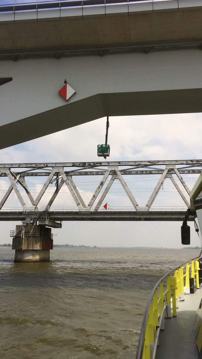

Wederom verstoring voor Intercity direct, maar dit keer met een ietwat unieke (en uiteraard volkomen legitieme) reden:
Twee schilders zaten uren lang vast in een gondel onder de spoorbrug over het Hollands Diep. De brandweer kwam met meerdere eenheden ter plekke om het tweetal uit hun benarde positie te bevrijden. De Intercity Direct tussen Breda en Rotterdam kon een tijd niet rijden door de reddingsactie.
De twee zaten vast in een gondel, vergelijkbaar met een bak die glazenwassers gebruiken voor hoge gebouwen. De situatie was volgens een woordvoerder van de brandweer niet onveilig, maar wel hoogst vervelend.
Tijdens onderhoudswerkzaamheden weigerde hun ‘glazenwasbakje' plotseling dienst waardoor de twee geen kant meer op konden.
Het hoogtereddingsteam van brandweer Rotterdam-Rijnmond kwam ter plaatse om te assisteren. Een schip van Rijkswaterstaat en een reddingsboot van de KNRM Dordrecht lagen ter assistentie onder de brug.
Hans Vrieling van de reddingsmaatschappij spreekt van een unieke actie: ,,De mannen aan boord zeiden al: weer eens wat anders."
Bron: http://www.bndestem.nl/mo...r-hollands-diep~a36fbdb0/
Foto van de reddingsactie:
Afbeeldingslocatie: https://pbs.twimg.com/media/DBE6ebjW0AAaKae.jpg
Afbeeldingslocatie: https://pbs.twimg.com/media/DBEpfheWsAEYt2o.jpg
Dat zie je ook niet elke dag :P

Zeker niet iedere dag. Lijkt me ook lastig als je nodig moet en je collega's kijken mee O-)
