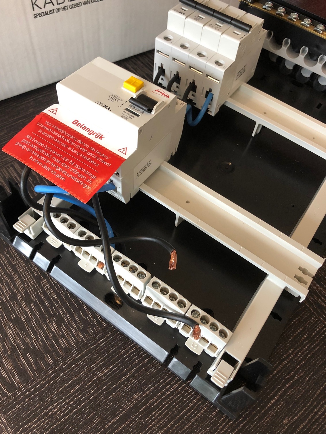

Heb een bestelling geplaatst voor een groepenkast uitbreiding (3 fase Attema).
Nou is deze voorbedraad met 6mm2 flex tussen de krachtgroep en aardlek en zijn de draden angeknepen met een adereindhulstang.
Prima zou je zeggen maar de adereindhulzen zélf ontbreken overal, dit is toch helemaal niet okay of heeft Attema daar vrijstelling voor? :?
attema

Tja, die hulsen van ABB drukt die schroef ook zo doorheen, zijn half open.
Zou er zelf even gele op knijpen. Kun je ook meteen goed zien hoever je hem erin moet steken.

Nee, dat is gewoon de afdruk van die schroef, niet van aanknijpen zonder huls.

De draden zitten verkeerd om. De adereindhuls moet onder de schroef. De losse aders moeten onder de klem.
De krachtgroep en aardlek hebben een metalen lepel die je met de schroef omhoog draait, zodat het snoer dat er tussen zit vastgeklemd raakt. Dat levert een betere verbinding op dan wanneer je een adereindhuls daar op zou zetten.
De schroefverbinding moet echter wel voorzien zijn van een adereindhuls, want zoals je al kunt zien schroef je nu gewoon de individuele losse aders kapot.
Zal wel een stagiair in elkaar gezet hebben

Het is niet zo goed te zien op de foto, bij de nuldraad is het nog een beetje te zien dat ze vierkant zijn 'geknepen' zonder huls.
Maarja, inmiddels voorzien van gele hulzen, lijkt me beter.

Vergeet niet dat je tegenwoordig veel klemmen hebt waarin zo soepel draad in mag zonder huls.
  • habbekrats
  • Laatst online: 10:01
http://cdn.attema.com/downloads/datasheet_als2Pen4P.pdf
Er mag max 2x16 mm2 in de klem, geen vermelding van adereindhulzen. Zoals al eerder gezegd vlakklemmen kan zonder, zie je een schroef uit de klem steken dan adereindhulzen of pennen gebruiken.

Elektramat zo te zien. Dan zijn ze vergeten hulzen te knijpen. Vaak doen ze alleen een open koperen huls zonder kunstof.
Zou dit wel ff melden. Ik bestel daar regelmatig groepenkasten en daar zaten altijd netjes open koperen hulzen zonder kunstof op

"De aders zijn niet afgeperst met een tang maar ultrasoon gelast in de fabriek,
hierdoor hoeft er geen adereindhuls meer om de kabels heen."
Weer wat geleerd, eindhulzen werken dan toch beter :)

GeoStax schreef op donderdag 19 september 2019 @ 09:18:
Ik denk dat hulzen dan niet beter werkt.Soepel wat ultrasoon gelast is bijna massief geworden.
Fabrikanten als wago geven dit ook aan dat in hun klemmen waar direct soepel in mag dit ook voorkeur heeft bij soepel ipv soepel met huls.
De meeste fabrikanten van automaten en dergelijke geven ook aan dat als er direct soepel in mag dat dit voorkeur heeft boven een soepel met huls.
Nu pas ik om praktische bezwaren ook altijd hulzen toe.

  • Jim423
  • Laatst online: 25-10 22:38
Dat mag gewoon. Als hij maar duidelijk gemarkeerd is met hoofdschakelaar.

Vraagje over het aansluiten van een Clage CEX doorstroomverwarmer.
Deze dient aangesloten te worden op een 3 fase aansluiting, echter met een zwevende nul.
Wat houd dit in wat je qua automaat in de meterkast moet plaatsen?
Gewoon een standaard 3P+N? (kracht automaat)
We willen namelijk onze meterkast gaan/laten vernieuwen van 1 fase (8 automaten) naar een 3 fase met 12 automaten en aantal krachtgroepen (o.a. de doorstroomverwarmer en inductie koken op 3fasen.)
Aansluitschema:
Afbeeldingslocatie: https://i.ibb.co/rZ5vLqL/Capture.png

Helhond schreef op zondag 22 september 2019 @ 20:50:
Aansluitschema:
Die gebruikt de nul niet, dus kan je af met een 4 polig CEE stekker (of vast aansluiten) en een 3P automaat. Wil met het met een 5 polig stekker aansluiten, dan neem je tot aan de WCD de nul mee, dus een 3P+N aansluiting.

Een 3polige maar 3p+n kan ook maar dan heb je een niet aangesloten n contact op het automaat.
  • jelle2503
  • Laatst online: 24-10 07:14
Ik heb sinds enige tijd een clage cex op 11kw op een 3p+1n 16a krachtgroep op een 3x25a hoofdaansluiting. Ben enigszins teleurgesteld over de doorstroom van de douche.
Hoe wijs is het om het toestel op een 20 ampere 3p+1n te zetten terwijl de aansluiting 3x25a blijft, zodat ik het toestel op 13.5kw kan zetten? Ik snap selectiviteit maar daar zit een marge in toch?
  • GeeMoney
  • Laatst online: 12:41

jelle2503 schreef op zondag 22 september 2019 @ 21:36:
Ik zou eerder kijken of je de aanvoer wat kan opwarmen, met een dwtw of doormiddel van een voorloop boiler.
Sluiting in 16A groep zou de 25A hoofdzekering moeten overleven. Bij 20A overlapt het, dus kans dat ze allebei door gaan. (=géén selectiviteit).
Kijk eens naar een douche WTW. 50% van de warmte terugwinnen... heb je effectief 22 kW
Aansluitschema:
Je kunt dan af met vier aders en een 3P automaat. Is voor thuis echter niet gangbaar. Ik zou gewoon 3p+n groep gebruiken en 5 aders leggen tm het aansluitpunt.

Bedankt iedereen voor de snelle reacties.
Wordt dan een gewone 3P+N automaat.
@jelle2503 Ik ga de doorstroomverwarmer gebruiken na de zonneboiler, het inkomende douchewater is eigenlijk altijd wel minstens 15 a 20 graden ook in de winter door de Douche-WTW die er ook nog achter zit. Daarbij komt gelijk met de doorstroomverwarmer ook nog een warmtepomp die het water in de buffers op ±30-35 graden (=temperatuur voor vloerverwarming) gaat houden in het stookseizoen. Hierdoor is de dT die de doorstroomverwarmer in mijn geval toe dient te voegen minimaal.
Misschien dat jij nog één van deze dingen kan combineren om zo je warmte behoefte te verlagen.

Wij zijn bezig met realisatie van een uitbouw en ook gelijk de renovatie van de beganegrond.
Hieronder valt ook het vernieuwen van de groepenkast om over te gaan naar All-electric, d.m.v. warmtepomp en doorstroomverwarmer.
Het plan is om de huidige oude groepenkast uit '72 te vernieuwen naar een 3-fasen kast en daarna over te gaan van 1x35A naar 3x25A. Daarbij wil ik een onderverdeler in de garage plaatsen welke met een grondkabel van 5x4mm² verbonden is. Op deze onderverdeler komt onder andere de warmtepomp, de zonnepanelen (3x Alamat) en een kracht aansluiting voor gebruik in de garage en eventueel later een EV.
Heb zorgvuldig de twee kasten samengesteld, maar ben altijd benieuwd naar jullie opmerkingen of reacties.
Hoofd groepenkast:
Afbeeldingslocatie: https://i.ibb.co/xJpF6JM/Knipsel.png
Onder verdeelkast in garage:
Afbeeldingslocatie: https://i.ibb.co/6tksxV2/Knipsel2.png

@Helhond
Ik zou de warmtepomp en hulp element direct vanuit je hoofdverdeler voeden met een krachtgroep. Dat kan omdat blijkbaar de warmtpomp maar 1F max 16A is en het hulpelement ook, hou je één fase over.
De kans dat je dan selectieviteitsprobleem krijgt met zware belasting in garage wordt dan eigenlijk nul omdat je een permanente verbruiker weg haalt op die verdeler.
Ik zou de doorstromer aansluiten met 4mm2.
Daarnaast zou ik de woonvertrekken (BG en 1e verdieping) verdelen over de aarleks en niet allemaal op ALS1.
Eigenlijk is het altijd makkelijker om geen onderverdeler te gebruiken maar soms is dat niet zo praktisch/kostenefficient.

Dit is de groepenkast die in mijn nieuwe woning aanwezig is. Kan ik met deze groepenkast nog vooruit als ik naar 8 groepen wil en een (grote) inductie kookplaat wil gaan gebruiken? Die beltrafo gaat er sowieso uit want die gebruik ik niet.
Afbeeldingslocatie: https://thumbs2.imgbox.com/cb/9a/GDQI3h3M_t.jpg
Afbeeldingslocatie: https://thumbs2.imgbox.com/a5/78/zIukj28S_t.jpg
Afbeeldingslocatie: https://thumbs2.imgbox.com/49/26/H2X5mff4_t.jpg
Afbeeldingslocatie: https://thumbs2.imgbox.com/f4/02/nZIAGBMg_t.jpg

@GodDamage Geen hoofdschakelaar?
A'dam PVOutput
Dat zijn zo te zien 3 fase aardleks? Bijzondere opzet... Heb zo het vermoeden dat er per aardlek 1 automaat per fase zit.
Heb je een 3 fase aansluiting? Kan je eens een foto zonder de kap maken?
Enkelfase installatieautomaten achter een driefase aardlek wordt niet aangeraden inderdaad. Je kan de aardlekschakelaars vervangen voor 3 1-fase aardlekschakelaars. Hoofdschakelaar erbij, en voor de krachtgroep een aardlekautomaat om ruimte te besparen. Dan kan je, met wat puzzelen, naar 10 groepen, dan zit je kast helemaal vol.
Voorbeeld (krachtgroep is hier alleen geen aardlekautomaat):

Wat ziet die kast er sowieso uit (deze kast vind ik al geen hoogvlieger qua looks) hebben ze hem 3x op de grond laten vallen in het zand ofzo?
Helaas kan ik geen foto maken want we hebben over 3 weken de sleuteloverdracht pas. Ik snap er zelf dus niet zoveel van; probeer slechts een inschatting te maken met jullie hulp of ik deze kast moet vervangen of dat hij kan blijven zitten.

@GodDamage of jij hem moet vervangen weet ik niet maar ik zou beginnen met verifiëren of je krijgt waarvoor je betaald hebt en of alles volgens voorschriften is opgeleverd.
Daar gaat het al vaak genoeg mis is helaas ook mijn ervaring.
Heb je echt 8 groepen nodig? Je kan namelijk 2 afgaande aansluitingen ook op 1 automaat zetten, bijv schuur en boven om maar een voorbeeld te noemen. Alleen verbruikers groter dan 2000W moeten wel een eigen groep.
Uitgaande van enkel fase kan je bijv in de bovenste rij een kookgoep zetten met 7 groepen op de huidige aardlek schakelaars, onderste rij een hoofdschakelaar bij.
Bij 3 fase zou ik 2 goepen bij zetten op de huidige aardleks fase 3, een 3f alamat voor de kookplaat fase 1-2 of 123 (afhankelijk kookplaat) en onder een 3f hoofdschakelaar.
Dan past het net. :)
Als dit er bij de oplevering nog hangt even subtiel vragen wanneer ze hun vieze placeholder-kast gaan omwisselen voor de echte...

Ik ga er vanuit dat dit geen nieuwbouw is? Anders is het wel erg kansloos :p
@Jim423 @GeeMoney @Verwijderd het is natuurlijk geen nieuwbouwwoning hè. Die kast hangt er zo te zien al 15 jaar.
Oh oeps. Even "nieuwe" wat te letterlijk genomen dan.

Waarom 8 groepen? De schuur (eigenlijk een dubbele garage) zal mettertijd verbouwd worden tot studio/oefenruimte. Die wil ik op een aparte groep hebben ten opzichte van de rest en er komt ook een airco in en ook die wil ik gescheiden van de apparatuur ondanks dat die met het opgenomen vermogen niet boven de 2000 watt uitkomt.
Heb je enkel of 3 fase? Kan je op je meter zien of aan de beveiliging voor de meter.
