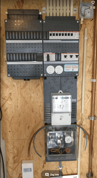

Vandaag mijn meterkast gezien.
Ehh Gacia, nooit van gehoord, maar enkele posts op het forum over te vinden.
Het ziet er wel goed uit op zich, nette klepjes zodat je niet per ongeluk de schakelaars overhaald als de meterkast als opslag gebruitk wordt :)
Meterkast
Afbeeldingslocatie: https://tweakers.net/ext/f/7xSupo0BQWw77p37XKAlbLyQ/medium.jpg
Provisorisch 1 aansluiting op de buurman zijn buiten contactdoos voor een boormachine, zaagtafel en mortelmixer die ze nu nog moeten gebruiken.
Wachten op de Nuts aansluiting volgende week..

jacovn schreef op maandag 16 juli 2018 @ 16:41:
Netjes, waar zijn al de meters voor?

Rol-Co schreef op maandag 16 juli 2018 @ 17:54:
3 fase:
Rechts onder voor de inkomende verbinding.
Linker kant voor de warmtepomp, elektrisch element boiler, toekomstige EV
1 fase:
Rechts halverwege een voor de lucht wtw en de andere voor de groep van mijn camera systeem en Netwerk dingen.

N.a.v. dit topic en enkele websites ben ik op deze groepenkast uitgekomen:
Afbeeldingslocatie: http://oi67.tinypic.com/2edxjdl.jpg
De woning is 1 fase, naar 3 fase omzetten kost ongeveer €300 met enkele weken wachttijd. Is dit echt nodig of zou ik met bovenstaande kast op 1 fase (2x kookgroep + 8/10 groepen + 3x ALS) ook uit de voeten kunnen? Bovenstaande groepenkast zou eventueel in de toekomst wel overgezet kunnen worden op 3 fase als ik het goed begrepen heb.
Sinds een groep extra een tientje kost, is het verstandiger om deze te laten plaatsen sinds er ruimte in de kast is?
En qua merk zit ik met Eaton goed? Lees bijna overal Hager als nummer 1, echter is de kast daar bijna drie keer zo groot om hetzelfde te kunnen plaatsen.

Source90 schreef op woensdag 18 juli 2018 @ 02:08:
Ook hier een vraag omtrent de meterkast.
Momenteel zit er een meterkast uit het jaar 0 in de woning (3+2 groepen) die ik deze maand ga betrekken en deze is hoognodig aan vervanging toe, gezien de apparatuur die ik wil plaatsen.
Helaas is het niet anders dat bijna alle apparatuur in de keuken geplaatst gaat worden, waar het in andere kamers krapjes is, is de keuken erg riant aan ruimte.
De meterkast zit gelukkig pal naast de keuken en met een systeemplafond in de hal kunnen de buizen weggewerkt worden.
Ik ben tot zoiets gekomen:
Dat ik alle genoemde apparaten in de keuken gelijktijdig zal gebruiken betwijfel ik, ik wil echter wel de mogelijkheid hebben om bijvoorbeeld beide ovens aan te zetten.
Zit ik dan goed met de verdeling in bovenstaande quote?
En kan ik de oven en combi beter beide op een eigen groep doen of zoals bovenstaand beide op 1 koogroep?
Met 3 fase moet je het beter verdelen over de fasen, je hebt nu alle zware dingen op de eerste 3 groepen wat waarschijnlijk de eerste fase is, dus groep 5-8 en 9-12 gebruiken.
De kookplaat ook niet op een kookgroep zetten maar op 400v aansluiten met een kracht automaat, zie handleiding kookplaat.
Alles boven 2000W moet op een eigen groep.

  • Source90
  • Laatst online: 01:15
Rol-Co schreef op woensdag 18 juli 2018 @ 05:45:
Het betreft een 1 fase aansluiting. Er is dus geen krachtstroom/400V mogelijkheid.
Enkel als ik de aansluiting laat ombouwen, echter is er momenteel een wachtlijst van ongeveer 4-6 weken bij Stedin, heeft de telefoniste mij medegedeeld. Sinds het huis klaar is na plaatsen van de keuken zou ik dan 4 weken moeten wachten eer ik de apparatuur zou kunnen gebruiken.
De vraag luidt dan ook, is onderstaande opstelling op 1 fase reëel?
De nummering is ook meer voor gemak en niet hoe het in de kast wordt aangesloten.
Dezelfde vraag over de verdeling geldt, enkel zonder de nummers.
Zou ik met onderstaande volstaan?
Afbeeldingslocatie: http://oi65.tinypic.com/1624k7p.jpg
Of zou ik beter af zijn met 4 aardlekschakelaars en de fornuisgroep achter een eigen ALS?
Martijn02 schreef op woensdag 18 juli 2018 @ 09:12:
Een kookgroep is alleen bedoeld voor een (enkel) apparaat wat met 2x16A moet worden afgezekerd. Als je twee ovens aansluit dan moeten die beide een eigen losse groep krijgen. (er is ook geen enkele practische reden om ze electrisch samen aan een kookgroep te hangen)
En: Als je de boel toch gaat verbouwen, houd dan vast rekening met een groep voor de vaatwasser? Ik heb zelf de koelkast ook een eigen groep gegeven, is technisch gezien niet noodzakelijk, maar ik vind het wel prettig dat hij blijft doordraaien als er ergens een groep uitknalt. Of je nou 2 of 5 leidingen trekt maakt ook niet zoveel uit qua werk. (en liever nu dan later als alles al netjes is afgewerkt)
De vaatwasser had ik inderdaad al op een aparte groep zitten (zie originele bericht onder groep 2).
Ik meen gelezen te hebben dat een groep maximaal ~3520Watt zou zijn? De oven heeft een aansluitwaarde van 3650Watt, die 100Watt daarboven zou dan geen kwaad kunnen (als ik hem überhaupt op vol vermogen zou kunnen gebruiken? Verbruik komt volgens mij van de Pyrolyse reiniging-functie die ik zelden tot nooit zal gaan gebruiken.
Moeten de apparaten boven de 2000Watt achter een aardlekautomaat, of volstaat een eigen groep?

Source90 schreef op woensdag 18 juli 2018 @ 10:08:
Alles moet achter een 30mA aardlek en alles boven 2000W een eigen groep.
Op 1 fase maakt het niet uit waar wat komt maar als jij 3 fase aan gaat vragen kan je het beter maar gelijk verdelen anders moet je dat later omzetten.
  • Source90
Rol-Co schreef op woensdag 18 juli 2018 @ 11:41:
Thanks.
De vraag is inderdaad meer: Kan dit (als in: de genoemde apparaten) allemaal op een 1fase aansluiting, waarbij de inductie op een kookgroep zit.
Als dit mogelijk én veilig is, dan houd ik het op 1 fase. Scheelt mij ook de bijna €300 van Stedin, naast de duurdere kast.
Ik blijf waarschijnlijk maximaal 4-6 jaar in dit appartement, ik heb geen idee of en wanneer Stedin uit zichzelf de huishoudens in deze buurt naar 3fase/nieuwe meter gaat overzetten, maar dat zou ik kunnen onderscheppen met de 1/3-fase groepenkast, waarmee ik tot die tijd op 1fase blijf..?
Als ik op 1fase kan, maakt het dan qua veiligheid/betrouwbaarheid nog uit of ik kies voor 4 aardlekschakelaars (1fase) of 3 aardlekschakelaars (1/3-fase groepenkast)? Naast het beetje meer toekomst-proof van de 1/3-fase groepenkast. Ofwel: Heeft een 4de aardlekschakelaar op 10+keukengroep zin?
Als in:
Afbeeldingslocatie: https://screenshotscdn.firefoxusercontent.com/images/22e535db-670f-4cef-a2e1-a2aabede2a08.png
1-fase met 4x ALS
of
Afbeeldingslocatie: https://screenshotscdn.firefoxusercontent.com/images/0655a6df-1cea-4d45-bd1c-adcbfe5d9110.png
1/3 fase met 3x ALS.
En met Eaton-Holec zit ik goed, wat ik gelezen heb?
[ Voor 11% gewijzigd door Source90 op 18-07-2018 11:57 ]

Source90 schreef op woensdag 18 juli 2018 @ 11:52:
Thanks.
Als in:
1-fase met 4x ALS
of
Stedin gaat niet uit zichzelf 3 fase bij je aansluiten hoor, dat moet je echt zelf aanvragen en kost 187,10 maar is eenmalig.
Kookgroep kan prima op 1 fase maar als je 35A hebt kan je max 8000W doen tegelijk.
Ik heb het een tijdje zo gehad als jij maar wel een watcher in de kamer zodat we kunnen zien hoeveel we uit het net trekken en had ik nog wat speling door de pv, een kookplaat komt zelden boven de 5000W.
3 of 4 aardlek hangt af van je groepen, max 4 op een aardlek dus met 3 kan je 12 groepen kwijt en een kookgroep telt als 1 dus 13 automaten.
Een 4e aardlek met minder groepen er op is dus niet nodig/onzinnig.
Wat kan is overigens niet altijd wat mag.
Eaton holec is prima, al ligt mijn voorkeur meer bij abb.

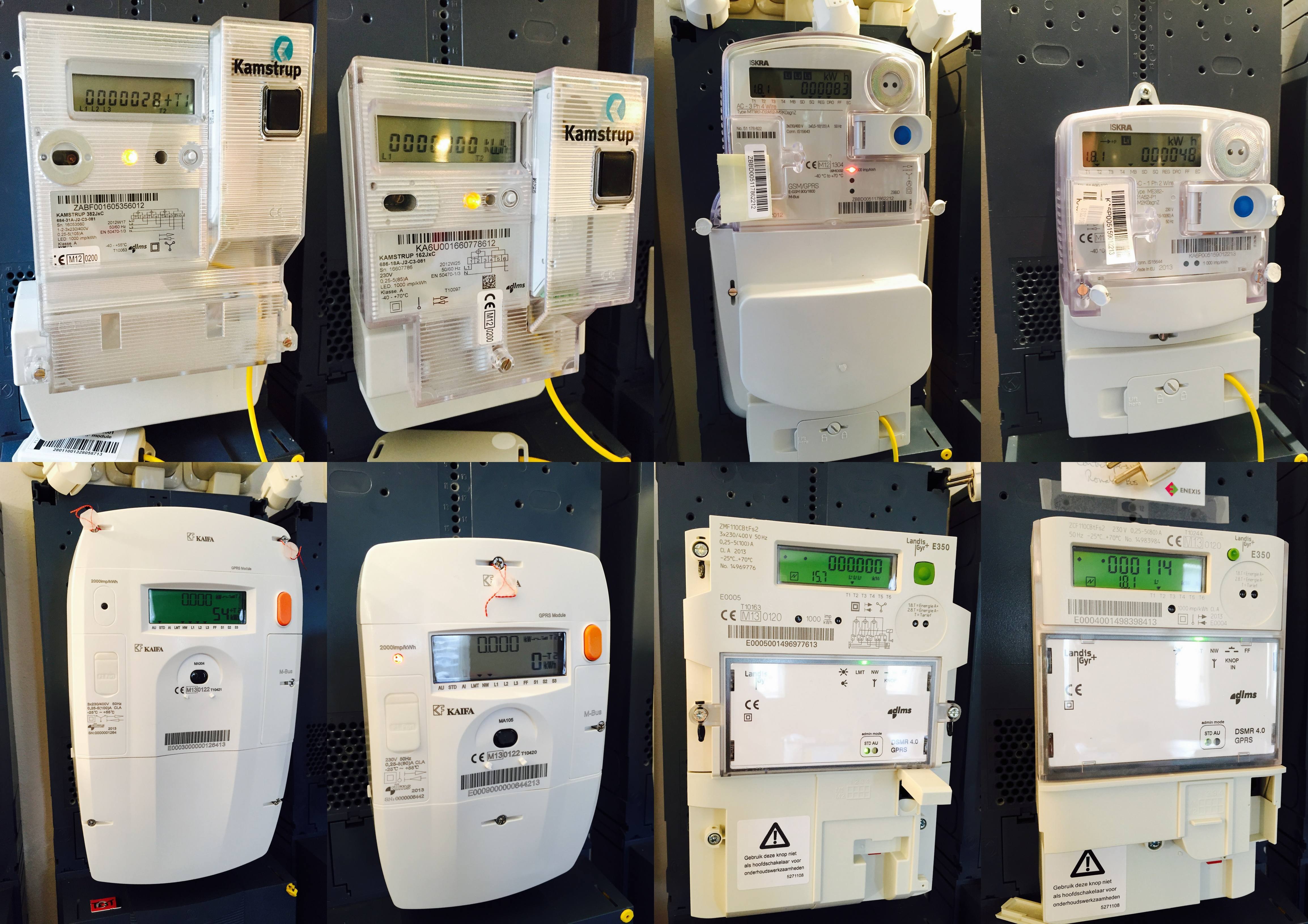

Een slimme meter kan ook enkel fase zijn en ze plaatsen wat er zat.
Die laatste zin snap ik niet, wat bedoel je?

  • Techneut
Ik ben er bij het plaatsen van onze slimme meter niet bij blijven staan, hetgeen ik achteraf bekeken eigenlijk wel had moeten doen. Ik bespeurde echter aan de lichaamstaal dat de monteur er een hekel aan had om op z'n vingers te worden gekeken. Daardoor heb ik een aantal dingen niet gezien. Zoals mijn veronderstelling dat alle nieuwe meters gewoon 3 fasen hebben, ook als er maar één wordt aangesloten. Zou me namelijk niet verbazen. Misschien is er iemand in de groep die daar verheldering in kan geven?
  • Rol-Co

@Techneut
De meter is fysiek anders, mijn buurman met enkel fase heeft een andere meter dan ik, de 3 fase is veel groter ook om te zien en meer aansluitingen natuurlijk. ( logisch)

Techneut schreef op woensdag 18 juli 2018 @ 17:22:
Gisteren de meter vervangen. We hadden al een 1 fase slime meter en nu een andere 3 fase slime meter

mebrein schreef op woensdag 18 juli 2018 @ 11:25:
Vanochtend is bij mij de electricien langsgeweest. En maandag komt Stedin (van 1 naar 3 fase)..
Nieuwe 3-fase kastje gekocht zoals het plan was hier in het forum, en het binnenwerk is overgezet. Er zit nu een 3-fase busboard in. En er is een hoofdschakelaar in gekomen. Helaas is het bovenstuk niet hetzelfde. Dus die is dus doorverbonden met een losse draad. Maar dit laat ik verder zo.
Ik heb gelijk ook de 2 bestaande aardleks laten vervangen door 3 nieuwe, leek me wel zo netjes want nu ik toch bezig ben in 1 keer goed. En links komen er 2 4-polige 3-fase automaten in. En dan nog even wat nieuwe stikkers voor de meterkast documentatie. Dat alles weer klopt.
Rechtsbovenin komt mijn Fibaro deurbelproject. (Work in progress)
Dank allen voor alle goede adviezen, ik heb nu een hele mooie oplossing! En met deze kast kan ik alle kanten op nu.
Die invoer onderkant kan je vervangen voor een dichte insteek plaat, staat netter, die aansluit nek boven is anders, ik weet niet of die van je oude kast nog te krijgen is, zal eens kijken.
Onderkant
https://www.sandervunderink.nl/abb-inzetstuk-175-00-2.html
Het zijn daadwerkelijk verschillende meters. :Y
Zie hier bijvoorbeeld een aantal populaire modellen, in 3-fasen en 1-fase variant.

Xander schreef op donderdag 19 juli 2018 @ 22:36:
Afbeeldingslocatie: https://tweakers.net/ext/f/VAbtKoztxKO3HpYGFOosilt4/medium.jpg
Je foto met verschillende meters triggerde bij mij een ander vraag: Op de 2 meters rechsonderin zit een schakelaar, en een sticker met daarop de tekst: "Gebruik deze knop niet als hoofdschakelaar voor onderhoudswerkzaamheden". Zo'n knop heb ik ook op mijn meter, incl bijbehorende sticker en tekst.
En ik heb nooit de neiging gehad om die knop ergens voor te gebruiken, maar ik vraag me toch af waar die knop dan voor is. De tekst suggereert dat het een hoofdschakelaar is, maar als dat zo is, waarom mag je hem dan niet gebruiken? en als je hem dan niet mag gebruiken, waarom zit hij er dan op?

kaasmakert schreef op donderdag 19 juli 2018 @ 09:20:
Is iedereen gek of lees ik de norm verkeerd?
Ik denk dat iedereen gek is:
Afbeeldingslocatie: https://i.imgur.com/n8mhYeJ.jpg
(drie maanden terug nieuw opgeleverd..)
I don't like facts. They have a liberal bias.

Martijn02 schreef op vrijdag 20 juli 2018 @ 11:00:
Goede vraag.
Ik durf die schakelaar niet te bedienen, want stel dat ik hem alleen weer door hulp van de netbeheerder in kan krijgen. Begrijpelijk dat ik daar niet zoveel zin in heb.
Voor de vraag naar het waarom. Ik heb daar twee gedachten over, ten eerste dat de schakelaar alleen geschikt is als scheider. Een begrip dat voor leken totaal onbekend is, maar voor wie daar wel mee is vertrouwd heel gemakkelijk te omzeilen door eerst alle groepen uit te schakelen. Menigeen zal dat vergeten, vandaar het advies van NIET DOEN. Een installateur zal er echter wel raad mee weten.
Een tweede mogelijkheid is dat het wel eens zo kan zijn dat hij alleen op afstand weer kan worden ingeschakeld. Alleen dan heel begrijpelijk de vraag waarom die knop er dan op zit.
  • Rol-Co
  • Laatst online: 03-09 23:40
Rol-Co
3,8kWpZ 4,98kWpO-Z-W 2,86kWpN
Techneut schreef op vrijdag 20 juli 2018 @ 13:16:
Goede vraag.
Of voor brand of andere rampen de boel uit te schakelen, dus meer als noodstop bedoeld. Kasten zonder hoofdschakelaar zijn dan toch simpel af te schakelen voor de hulpverleners.
Gebouwd voor nood en geen lastscheider.
Dat kun je in een Belgische handleiding vinden. Inderdaad kan de netbeheerder op afstand je afschakelen. Wat ze niet kunnen is je op afstand weer inschakelen. Dat zou gevaarlijke situaties op kunnen leveren. De knop dient als lokale bevestiging voor het opnieuw inschakelen van energielevering.
Ik gok dat de schakelaar technisch niet aan de eisen van een veilige lastscheider voldoet.
