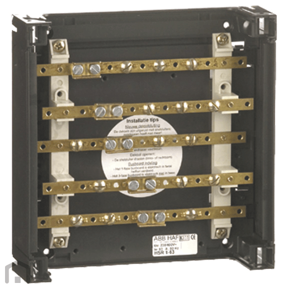

In mijn meterkast zit boven de hoofdschakelaar een railkastje daaruit worden een 3 tal (zeer oude) verdelers en een 3fase aansluiting gevoed
Nu worden al die verdelers vervangen voor 1 nieuwe en blijft de 3fase aansluiting bestaan
Mijn vraag is wat nu eigenlijk de netste nieuwe oplossing is
Splitsen in het railkastje
hoofdschakelaar --railkastje -- verdeler
                     3fase richting verdeler in de schuur
Splitsen in de hoodschakelaar (2 draden per pool)
hoofdschakelaar -----   verdeler
Wij hebben hier 2 kampen
kamp 1: oude meuk is stom , het kan weg, haal het weg (niet gehinderd door enige kennis van zaken)
kamp 2: rail kastjes maken het zo lekker overzichtelijk.
twain4me schreef op donderdag 8 maart 2018 @ 01:41:
Foto's maken het geheel even duidelijker :)
Maar kort samengevat vraag je dus waar je je splitsing naar de schuur/onderverdeler moet plaatsen als ik het goed begrijp....
@twain4me: Ik ben van kamp 3; de kabel naar de schuur aansluiten op een automaat of zekeringen welke selectief zijn ten opzichte van de hoofdzekering.
Ik begrijp dat er nu geen enkele beveiliging tussen zit...

Xander schreef op donderdag 8 maart 2018 @ 11:26:
Dit zou ik inderdaad ook zeker doen @twain4me zorg er in iedergeval voor dat er een "lastscheider" tussen komt zodat je vanuit de hoofdverdeler de (kabel naar de) onderverdeler volledig kunt afschakelen.
Heb alleen voor mezelf nog niet 100 punten duidelijk wat je met een "railkastje" bedoelt... Doel je hiermee op een kastje waar een din-rail in zit waar je automaten e.d. op vast kan klikken?
Of doel je op een dergelijke rail-verdelings-kast? (wat bedrijfsmatig wordt toegepast)
Afbeeldingslocatie: https://www.technowinkel.nl/user_images/products_99/Aansluitkast-verdeelinrichting-Eaton-Holec-280-Halyester-A434f-1860801-1.gif

@Xander @Annuk
nee die afsplitsing zit er al en is sellectief beveiligd met smeltzekeringen.
het gaat erom hoe die splitsing nu opnieuw gemaakt zou kunnen worden aangezien het aantal gebruikte aansluitpunten in het rail-verdeler-kastje zal teruglopen (mijn huis was vroeger een winkel) en nu meer op een standaard splitsing gaat lijken (dus gewoon een verdeler met nog 1 component als buurman in dit geval smeltzekeringen voor de kabel naar de schuur)
De vraag is eigenlijk :
stel je moet een T splitsing maken en je hebt een gratis railkast (zoals de foto van @Annuk gebruik je die dan ja of nee
Wij hebben hier
2 mensen die geen railkastje zouden doen
1 omdat het handiger is (bovenste rij van de nieuwe verdeler beter berijkbaar voor kleine mensen)
1 omdat oude troep weg moet
en
2 mensen die wel een railkastje zouden doen
omdat ze het er netter uit vinden zien
Ik vind het grappig dat er 2 kampen zijn ontstaan, en ik vroeg me dus af of het er netter uit vinden zien wordt ondersteund door mensen met ervaring/kennis.
Over 2 weken komen ze nieuw aarde slaan en de oude meuk vervangen en stel ik zou geen voorkeur uitspreken hoe groot is dan de kans dat de rail-verdeler-kast weg is?

In NIET-bedrijfsmatige toepassingen zou ik zo'n kast never gaan toepassen/laten zitten, normaal gesproken bij bedrijfsmatige toepassing zitten dergelijke kasten vaak op een "afgeschermde plek" waar niet jan-en-alleman bij kan en alleen voldoende onderrichte personen bij kunnen/mogen in dergelijke ruimtes.
Die rail kasten zijn ideale verdelers in/voor bedrijven, maar bij een klein foutje maak je sluiting, dit zou ik dus absoluut niet willen toepassen in een ombouw naar woning vanwege de potentiële gevaren.
Jij bent je er nu (door bovenstaande mogelijk) bewust v/d gevaren, maar de eerste de beste volgende bewoner (of een iets te grappige bezoeker van jou) niet.
Kort samengevat: RAIL-KAST WEG, en op een nette manier (laten) afwerken wat veilig is in/voor consumenten/particuliere omgevingen

Duidelijk,
Welke gek gaat er nu op een gemiddelde verjaardag een meterkast openschroeven :D

Ik heb trouwens een rail verdeel kastje met een zwart deksel en ziet er van buiten gewoon uit als zoon zwarte haf doos. Ik had me niet gerelaiseerd dat een zichtbare rail anders zou kunnen zijn qua veiligheid
ik denk dat het deze is maar dan iets antieker
https://www.elektrototaal...rm/railkast-4168980/160a/
Zoiets kan je indd gebruiken, maar waarom niet (als je toch nagenoeg alles vervangt) gewoon een 3F+N automaat gebruiken in je nieuwe verdeler en daar de uitgaande kabel op?
  • Techneut
Annuk schreef op donderdag 8 maart 2018 @ 12:35:
Laten we wel wezen zeg! Geen verstandig mens haalt het in z'n hoofd om open railsystemen in een meterkast voor een woning te plaatsen, alleen het idee al. Volgens mij is dat niet eens toegestaan. Dergelijke bespiegelingen zijn hier totaal off topic

Techneut schreef op donderdag 8 maart 2018 @ 13:02:
Eens, geen enkel weldenkend mens zou zoiets gebruiken in huis (buiten dat het ook absoluut niet mag in particulier gebruik), maar @twain4me haalt het toch aan om het evt. te (her)gebruiken.
Daarom dus de tekst hierboven die je van me hebt gequoted.
@Annuk @Techneut ik ben trouwens wel benieuwd naar de onderbouwing waarom dit thuis niet zou mogen?
Toegegeven, zo'n Halyester kast thuis is een beetje raar :P, maar ik ben toch best wel eens dergelijke railkasten tegengekomen in oude huisinstallaties:

En dat is in essentie hetzelfde toch?
Ik zou het nieuw niet meer plaatsen trouwens, anno 2018 zijn groepenkast ook met geopend deksel IP2X (dus in principe aanraakveilig). Maar vroeger was dat, ook in woonhuizen, niet gebruikelijk... Kijk naar ongeisoleerde kamrails e.d.

Xander schreef op donderdag 8 maart 2018 @ 13:24:
Dit zal alleen als open systeem verboden zijn. Dat onderstreepte ik ten overvloede ook in mijn vorige bericht. En zo'n verbod is voor woonhuizen ook heel begrijpelijk, daar is naar mijn mening helemaal geen onderbouwing voor nodig, denk alleen al aan nieuwsgierige kinderhandjes. Zodra het echter met een er bij horend deksel is afgesloten is er volgens mij niets op tegen. Ik zou althans niets er tegen weten te bedenken.
Overigens is tegenwoordig dacht ik dit buiten direct handbereik plaatsen ook in elektrische bedrijfsruimten verplicht, ook al zijn deze ruimten alleen voor daartoe bevoegden toegankelijk.
Techneut schreef op donderdag 8 maart 2018 @ 14:05:
Right... Dat detail had ik ondanks dat het onderstreept was even gemist. ;)
De kast zoals @Annuk laat zien heeft natuurlijk gewoon een deksel welke niet zonder gereedschap te openen is. Ik neem aan dat @twain4me nu ook iets dergelijks heeft zitten.

FrankHe ik heb dus geen eindgroepen alleen aarlekautomaten.
Alles is met 6m2 draad aangesloten alleen de hoofdschakelaar en groep 20 is met 10m2 draad uitgevoerd.
Xander die 15 GE Power Controls kon ik over nemen voor een mooi bedrag.
De kookgroep had ik zelf nog liggen.
De rest heb ik nieuw moeten kopen en die 300mA aardlekautomaat hadden ze alleen van dit merk op voorraad :( Vandaar de diversiteit.
Die 10mm2 omdat de gaatjes op waren van 6mm2 in het verdeelblok ;)
Hoofdaansluiting is 3 keer 25amp.
En gelukkig automaten zodat ik ze zelf kan uitschakelen zonder de verzegeling te verbreken.

  • pauloo7
  • Laatst online: 31-05 11:28
FrankHe
Ja dat is een ELTA VOEDING 24VDC/0,5A WNT12
De deurbel heeft 24 volt nodig.

Lekker veilige installatie, met aardlekautomaten die pas bij 30 of 300 mega-ampère uitschakelen ;)
Dan snap ik die kabel van 10 vierkante meter wel ineens...
[ Voor 24% gewijzigd door dreamscape op 15-03-2018 22:48 ]
  • pauloo7
dreamscape schreef op donderdag 15 maart 2018 @ 22:47:
Oeps 8)7 aangepast
