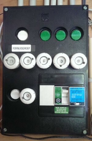

@lucas321 geeft aan dat de situatie in zijn oude groepenkast uit 1986 als volgt was:
”Installatie is 3 x 25 inderdaad.
Er zaten 2 smeltzekeringen die als één groep of schakelaar werden uitgeschakeld. Of deze op 1 of 2 verschillende fases zaten weet ik niet, kan ik ook niet meer nagaan.”
Dan gaat het dus waarschijnlijk over zoiets als je links op de foto ziet:
Afbeeldingslocatie: https://tweakers.net/i/bpx61DHHGs0ZgMsDLljclv3bjFk=/full-fit-in/4920x3264/filters:max_bytes(3145728):no_upscale():strip_icc():fill(white):strip_exif()/f/image/mEQDc9GVepD1jI3sM7UYgxTV.jpg?f=user_large
(voor de duidelijkheid, dit is een voorbeeld foto van internet)
Maar gezien het feit dat de draden in 2x fase en 1x nul zijn uitgevoerd waarvan vast staat dat die er al sinds 1986 zo liggen ga ik er eerder vanuit dat deze twee smeltzekeringen op twee verschillende fasen waren aangesloten en dat de fout pas is gemaakt bij het plaatsen van de huidige kast.
Ook omdat zo’n moderne fornuisgroep bestaande uit twee gekoppelde automaten eigelijk altijd op 1 fase wordt aangesloten (zelfs in een 3-fasen kast anders pak je wel een 3-fasen automaat.)
Ik proef in jullie relaas dan ook miscommunicatie onderling waarbij jullie aangeven dat het altijd verkeerd heeft gezeten, wat @lucas321 dan weer kan begrijpen als dat het niet de schuld is van de installateur die de nieuwe kast heeft opgehangen en het op zijn oude installatie wordt geschoven die al ruim 30 jaar goed heeft gewerkt. Dan luistert men niet meer naar elkaar en wordt er langs elkaar heen gepraat waarna irritatie/onbegrip aan beide zijden alleen maar groeit.
Bovendien heeft hij weinig kennis van elektra wat ook niet helpt om elkaar te begrijpen en is het aan jullie experts om het duidelijk uit te leggen. En dat is in mijn ogen niet roepen dat het altijd al fout was want dat is niet te bewijzen en ook niet relevant.
(Disclaimer: ik was er natuurlijk niet bij maar dit is het gevoel wat bij mij naar boven komt)
Feit is dat de installateur die de huidige kast heeft aangesloten dit zo nooit had mogen opleveren dus daar ligt het daadwerkelijke probleem, zelfs al zou het vanaf 1986 al fout op 1 fase hebben gezeten.

Caayn schreef op vrijdag 3 februari 2023 @ 07:35:
In mijn meterkast zit een ongebruikte fornuisgroep (deze om exact te zijn: https://www.elektramat.nl...2-nul-16a-b-kar-85003000/), de inductieplaat zit netjes op een krachtgroep ;)
Nou wil ik extra groepen plaatsen en vraag ik mij af of ik de bestaande fornuisgroep automaat mag splitsen in twee losse groepen door o.a. de tweevoudige brug te verwijderen. Of moet ik hem dan in zijn geheel vervangen voor twee losse automaten?
Kun je een foto delen van de groepenkast zonder deksel?
  • Caayn
Dank voor de snelle reacties allemaal :)
IplugNplay schreef op vrijdag 3 februari 2023 @ 09:25:
Dit is een oude foto let dus niet op de kabels die de fornuisgroep in gaan. Voor de rest klopt het plaatje met hoe het er nu bij staat.
Afbeeldingslocatie: https://tweakers.net/i/oAv-KkY3jYF4zOqJHzBGbuHOUxU=/x800/filters:strip_icc():strip_exif()/f/image/x3BiyFFEjfglQc6VRJPLUdBr.jpg?f=fotoalbum_large
[ Voor 4% gewijzigd door Caayn op 03-02-2023 10:17 ]

Caayn schreef op vrijdag 3 februari 2023 @ 10:15:
Ok het ging mij vooral om de bedrading onder, ik wilde zien of er op de aardlek waar deze opzit nog meer zit.

IplugNplay schreef op vrijdag 3 februari 2023 @ 14:05:
Ah, op die fiets :)
De indeling van de kast en aardlekschakelaars is netjes verdeeld. Nu zitten er drie groepen (2 losse en 1 fornuisgroep) op de betreffende aardlekschakelaar, als ik de fornuisgroep vervang voor 2 losse groepen blijf ik binnen de max van de aardlekschakelaar.
Maar als ik de reacties zo lees lijken de meningen er nog een beetje verdeeld over te zijn of ik de fornuisgroep (na verwijderen van de brug) mag hergebruiken als twee losse groepen of dat het echt twee losse automaten moeten worden.

Caayn schreef op vrijdag 3 februari 2023 @ 14:29:
Ah, op die fiets :)
Na verwijderen brug mag dat, die brug maakt alleen duidelijk dat die 2 groepen bij elkaar horen. Als duidelijk is dat het 2 groepen zijn is het goed. Update ook de groepsnummers bijvoorbeeld.
edit: die brug zou wel een meeschakelend ding zijn, krijg je er wel af.... maar ik zou lekker 2 automaten kopen scheelt een hoop gedoe.
Hierbij de foto van de oude situatie en daaronder de overblijfselen.

Precies dat bedoel ik, de perilex stekker met 2wcd.
Zo te zien was het een 1 fase 2groepen kookgroep
Dus conform nen1010 1988 is het ook niet geweest.
En bij vervanging van een deel van de installatie kan het ook zijn dat de achterliggende installatie ook aan de nieuwe norm moet voldoen.
En inderdaad had die monteur iets meer moeten controleren en communiceren. Maarja waarom dat niet is gedaan, dat kan ik niet weten. Misschien wel veel te druk, of kreeg hij al de hele week nergens koffie.

Als die perilex in het geval van 1fase 2xfaseader en 2xnulader heeft is daar niks onveilig aan.
Geen kans op overbelasting.
Daarnaast verkoopt hager en abb allebei keukenverdelers die je in een 1f perilex kan steken.(ze hebben ook 3f varianten)
En bij 3f kan het ook want deze CEE dingen worden ook gewoon verkocht.
