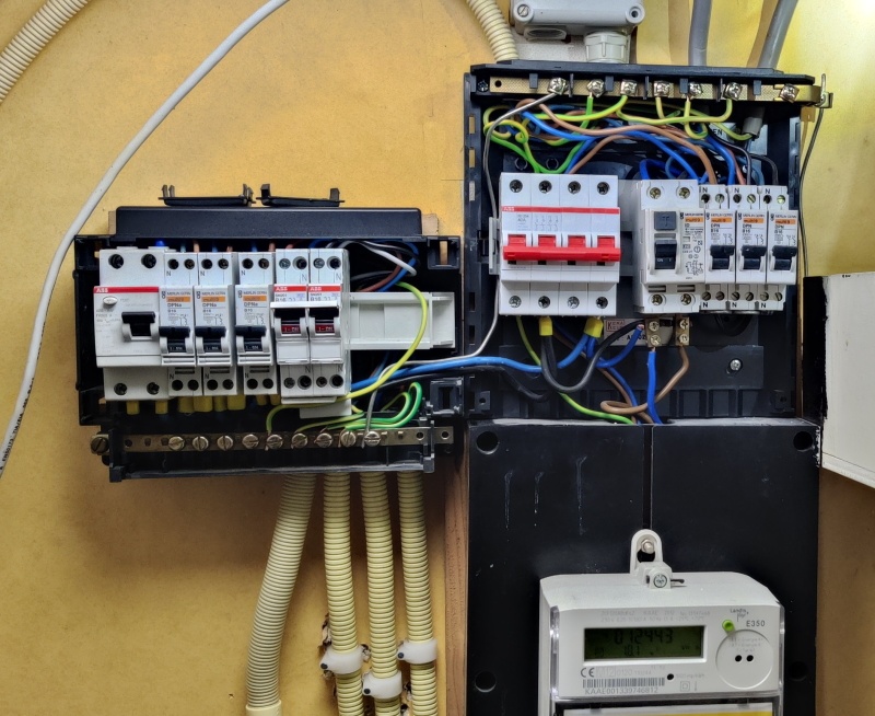

Bertsjuhn schreef op vrijdag 27 januari 2023 @ 11:20:
Voor het aansluiten van de PV installatie, moet hier eigenlijk nog een draad bij.
Iemand een tip hoe dit te realiseren is?
Foto van de hoofdschakelaar:
Voorbeveiliging van de rest van de verdeler zal met een 3 fase omvormer waarschijnlijk niet nodig zijn.
Dus daar hoef je geen rekening mee te houden. Je kan de draden onderbreken op dezelfde manier als nu gedaan is (twinnhuls). Maar dan wordt het wel veel doorlussen? Maak eens een foto waar we heel de bedrading van de kast op zien. Dan kunnen we beter advies geven.
Verdeelblok zoals al genoemd is de beste oplossing, maar je moet er wel ruimte voor hebben.
Afbeeldingslocatie: https://tweakers.net/i/6xXn2MWjAW0LaGiWIzoRWWzMtQo=/x800/filters:strip_icc():strip_exif()/f/image/Q5ogguUjY9zLhwPAOXG6rUk7.jpg?f=fotoalbum_large

Paul schreef op vrijdag 27 januari 2023 @ 11:26:
De installateur die bij mij de PV heeft geplaatst heeft, gebruikte oogjes of vorkjes in de gaten die er op de foto een beetje uitzien als USB-aansluitingen.
Of dat bij jouw hoofdschakelaar ook een optie is moet je bekijken / opzoeken bij de fabrikant.
AMP vorkjes :? ben d`r geen fan van....

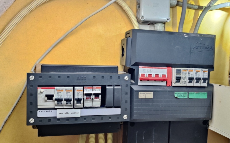

  • Bertsjuhn
  • Registratie: Oktober 2017
  • Laatst online: 11-09 10:42
Onder in de kast zit inderdaad ook zo’n verdeler die nu niet wordt gebruikt:
Afbeeldingslocatie: https://tweakers.net/i/w7pFMiSiDLNkFFg6lHXZaOjK598=/800x/filters:strip_icc():strip_exif()/f/image/ybfHuH7XoKKlamsF28EpR5xI.jpg?f=fotoalbum_large
Maar vind dat nogal twijfelachtig uitzien haha.
Kast in z’n geheel:
Afbeeldingslocatie: https://tweakers.net/i/VII9pwW2lrRQfBHEnwpBxBLlTUM=/x800/filters:strip_icc():strip_exif()/f/image/YTHZeu6bjDOQcnWfggyOdS13.jpg?f=fotoalbum_large
Afbeeldingslocatie: https://tweakers.net/i/u-IXcZneCNn5cj6qtdsq3mhOANg=/x800/filters:strip_icc():strip_exif()/f/image/gqYLiX9dnFoY4krSpY5e7YE5.jpg?f=fotoalbum_large
Afbeeldingslocatie: https://tweakers.net/i/cvRAUkkAkxBfB9XZbrHuZ_24JJs=/x800/filters:strip_icc():strip_exif()/f/image/aXnVURkUegE7WvTdynZp2kY2.jpg?f=fotoalbum_large
☀️5400wp op Z | 🔋Marstek Venus E | 🚗 Peugeot e-208 | ❄️ Daikin 2MXM50A | 🔌 HW P1 | 🎛️ Home Assistant | 🛜 UniFi
  • MisterB
  • Registratie: Oktober 2018
hier gaat het van de meter naar de hoofdschakelaar en dan naar die 4 verdeelblokjes (3 fase en nul) die je onderin ziet en daarvandaan wordt het verdeeld over de aardleks etc - dus die 4 verdeelblokjes (stuk of 5 aansluitingen per blokje) onderin verdelen per kast het geheel naar de afnemers in die kast
en vanuit die verdeel blokjes lus je ook door naar de verdeelblokjes in mijn andere 2 kasten
[ Voor 45% gewijzigd door MisterB op 27-01-2023 11:46 ]

Bertsjuhn schreef op vrijdag 27 januari 2023 @ 11:37:
Dit is maar mijn mening, maar ik vind die verdeelblokjes er minder twijfelachtig uitzien dan die Chint- en Emat-componenten :D.
Die blokjes zou je kunnen gebruiken, maar zou dan wel de stroom afzetten aangezien ze achter je draden zitten die naar de hoofdschakelaar gaan.
Zelf zou ik deze kast helemaal omgooien, aardleks naast de groepen waar ze voor zijn.
Verdeelblok gebruiken en niet deze blokjes. eventueel nog een lege kast er bij zetten voor de toekomst.
Kast is snel te klein kwam ik recent achter |:(
Kwam m`n Homewizzard Kwh meter niet kwijt en weinig ruimte voor eventuele uitbreiding
(denk aan El auto, warmtepomp etc) Dus nu de derde 2 rijenkast er bij gehangen.
Nog een optie:
https://www.sandervunderi...3x-16mm2-aansluiting.html
https://www.sandervunderi...universeel-2-x-10-mm.html
DeHollander schreef op vrijdag 27 januari 2023 @ 12:30:
Die zijn ook discutabel...... Kema?
Sorry, wat bedoel je?
Heeft het geen KEMA-keur? Dat zou goed kunnen, maar dat hoeft ook niet toch? Enkel een CE-markering is verplicht (en tja dat stelt weinig voor).
Deze anders?
https://hager.com/nl/cata...aansluitklem-2x16mm-stift
En dan in 1 van de aansluitingen de dubbele adereindhuls met 2x6mm² aansluiten. Is Hager minder discutabel? Ook dit onderdeel heeft geen KEMA-keur trouwens.
Daar ga je volgens mij geen geïsoleerde adereindhuls 2x6mm² in krijgen (hij heeft al 2 draden en er moet er één bij).
  • MisterB
zou het geheel ombouwen en via die onderste klemblokken laten lopen, die zitten er niet voor niks

Met grote dank aan dit topic en de hulp hier ben ik inmiddels een paar mooie stappen verder sinds mijn plan om het gasfornuis te vervangen door inductie en wat verbeteringen in wat ik aantrof in onze meterkast:
  1. Een inzetstuk onderzijde voor de HLD11 geplaatst zodat de linker kast nu ook aan de bovenzijde afgesloten is
  2. De wcd die aan de zijkant van de rechterkast zat verwijderd en een nieuw wcd op een logischere plek gemonteerd en aangesloten (de flexbuis, wordt nog gebeugeld).
  3. De fornuisgroep toegevoegd en via 5x2,5 ymvk en een perilex wcd een fornuis met inductieplaat aangesloten op 2xL+2xN en geknepen tot 7kWh.
  4. De oude wasmachinegroep verwijderd. Op deze groep bleek nog 1 wcd te zitten en aangezien deze groep niet achter een aardlekschakelaar zat leek me dit niet zo veilig. WCD is van een kinderkamer en zit nu bij een bestaande groep er bij
  5. SD204 4-polige hoofdschakelaar toegevoegd zodat ik de aanvraag voor verzwaring van 1x35 naar 3x25 in kan schieten bij Stedin (de hoofdschakelaar wordt dus nu nog niet gebruikt).
NB er is nog voldoende suboptimaal aan de huidige kasten. Het plan is dan ook om de kasten geheel te vervangen (door ABB SN lijn) zodra de 3-fase aansluiting gerealiseerd wordt.
De plaatjes:
Afbeeldingslocatie: https://tweakers.net/i/bbfWiO9_WdAeYmAMcrN0BJDw9XM=/800x/filters:strip_icc():strip_exif()/f/image/BwOyUirWnOFe9OaSojpC9cef.jpg?f=fotoalbum_large
Afbeeldingslocatie: https://tweakers.net/i/25zblKdfL1AdLiPh4dSoHbJ3Gvo=/800x/filters:strip_icc():strip_exif()/f/image/N22M1yI8dW44zDFBBmJjA9TF.jpg?f=fotoalbum_large
Geen directe vragen op dit moment, maar vond het leuk om het resultaat te laten zien van de tips & hulp hier.

Wat een zooitje
  • itsjohan
  • Laatst online: 00:15
yep. en aangezien er niet spanningsvrij gewerkt kan worden is het (voor mij) niet te doen om hier iets van te maken. plan is om naar 3x25 te gaan en de hele boel te vervangen.

Wat is dit voor rare zeer onveilige bende. Het uitzetten van de hoofdschakelaar heeft geen spanningsvrij huis tot gevolg.
  • Ronald.42
  • Registratie: Maart 2021
leonbong schreef op zaterdag 28 januari 2023 @ 18:36:
Sterker nog die hoofdschakelaar doet helemaal niks.
Ik denk dat die draden uit de meter te kort waren om daar op aan te sluiten. De bruine zou het kunnen redden maar die blauwe niet.
Mooiste was geweest uit de meter op die hoofdschakelaar en daar achter de rest van die meuk.
Dan had je dus die andere meuk moeten verplaatsen en de hoofdschakelaar zo dat de draden uit de meter het wel redden.
Ik doe dan meestal onder spanning even een wago op de draden uit de meter dan kun je op je gemak de rest verbouwen.
Mislukt ook wel eens dan moeten de zegels van de hoofdzekeringkast eraf, en daarna een kennis met zegelrecht inschakelen.
Vraag me overigens wel af wat die andere draden richting de meter daar doen... hebben ze nog een groep achter het meterbord langs geknutseld of zo?

itsjohan schreef op zaterdag 28 januari 2023 @ 17:35:
De plaatjes:
Deze kast is absoluut niet voorbereid op een 3-fase aansluiting, het is niet een kwestie van een extra 4 polige schakelaar op de DIN-rail klikken en de kast is klaar om opgezet te worden naar 3x 25A.
Waar je de kast ook mee gaat vervangen, ik zou dat maar doen voordat de monteur van Stedin langs komt, ik kan mij niet voorstellen dat die dit aan gaat sluiten. Mocht die het wel aansluiten dan zit je daarna in het donker, want de monteur gaat echt niet de hoofdschakelaar op de 2 aardlekschakelaars aansluiten.

Oilman schreef op zaterdag 28 januari 2023 @ 19:14:
Idd vervangingswaardige kast 8)7
-2 draden onder 1 klem
-Afgaande groep achter meterbord langs
(ben heel benieuwd waar die voor zijn, is ongebruikelijk dat dit gedaan wordt)
-Blanke aarde dwars door de kast die ook niet echt lekker vast lijkt te zitten.
-Hoofschakelaar die geen functie heeft (eerder gevaarlijk je denkt iets af te schakelen).
-Zie net ook nog de twee kabels rechtsboven, die ingevoerd zijn zonder buis
Afbeeldingslocatie: https://tweakers.net/i/5YUwHIxlXFIke7CUPaydUuFW6mE=/full-fit-in/4920x3264/filters:max_bytes(3145728):no_upscale():strip_icc():fill(white):strip_exif()/f/image/Rtp9hFrQb3exNW1l6OVOvtzy.jpg?f=user_large
Eventueel zijn er wel wat componenten herbruikbaar:
-Hoofdschakelaar
-Kookgroep
-ABB aardlekschakelaar
-ABB kastje (boven het meterbord zetten daarin de Hoofdschakelaar en een 3fase verdeelblok)
Andere kast is een prul.....

Ik begrijp @itsjohan zo dat hij de heleboel gaat vervangen, maar de draden nu te kort zijn, en dus bij de omzetting naar 3fase alleen de hoofdschakelaar aangesloten krijgt, en dan op dat moment de boel of zelf, of laat vervangen.

@MisterB @leonbong @Ronald.42 @Oilman @DeHollander jullie hebben allemaal gelijk maar zoals @onetime ook al aangeeft is dit tijdelijk voor de overgang naar 3 fasen.
Dus in plaats van @itsjohan er van langs te geven vind ik het juist positief dat hij het verstandig aanpakt door het minimale te doen om de boel veilig te krijgen zoals als de afdekking op de linker kastje plaatsen en het toevoegen van de benodigde hoofdschakelaar voor omzetting naar 3 fasen om daarna netjes op de netbeheerder te wachten en het te laten aanpakken ipv zelf verder onder spanning te gaan werken
Het plaatsen van die hoofdschakelaar is wel onder spanning gebeurd, dit was namelijk de oude situatie:
Afbeeldingslocatie: https://tweakers.net/i/OQwL6ODL0B7FQAB6XrKU3_dl8WY=/full-fit-in/4920x3264/filters:max_bytes(3145728):no_upscale():strip_icc():fill(white):strip_exif()/f/image/z8IyYb57B9kcm5A94Q3tRzRp.jpg?f=user_large
(uit itsjohan in "Het grote topic voor Elektra huisinstallaties - Deel 1")
En daar kan je natuurlijk wat van vinden, een elektricien met zegelrecht puur voor het plaatsen van deze hoofdschakelaar was uiteraard beter maar daar zitten ook kosten aan en omdat die dubbele adereindhulzen er toch al waren was het plaatsten ‘relatief’ veilig, echter zou ik het alsnog niet aanraden trouwens. (maar zelf ook wel aangedurfd hebben.)
Andere keuze was een elektricien laten komen met zegelrecht en dan gelijk een op 3 fasen voorbereidde groepenkast laten plaatsen en pas daarna naar 3-fase om laten zetten, lijkt mij ook logischer maar blijkbaar zijn er voor @itsjohan goede redenen om dit pas na de omzetting te laten doen.
[edit:Misschien die twee aders van die groep die het meterbord in verdwijnt, ik weet niet of een elektricien met zegelrecht enkel de hoofdzekeringen mag uitdraaien of ook het hele meterbord mag openmaken om die groep te verwijderen of dat hiervoor sowieso de netbeheerder moet komen.]
Wat ik wel zou aanraden is deze situatie niet te lang te laten bestaan en een duidelijke sticker bij de huidige ‘hoofdschakelaar’ plaatsen dat dit nu geen hoofdschakelaar is zodat derden die niet van deze tijdelijk situatie op de hoogte zijn weten dat de kast daarmee niet in één handeling spanningsloos te maken is.
[ Voor 6% gewijzigd door Vliegvlug op 29-01-2023 10:57 ]

Vliegvlug schreef op zondag 29 januari 2023 @ 10:44:
Dank @Vliegvlug ; je slaat de spijker op zijn kop. Ik kwam er pas achter wat voor zooitje die kast is toen ik de fornuisgroep wilde toevoegen en de boel open maakte. Ik snap & waardeer de kritiek van de rest, mijn uitgangspunt is echt geweest: laat ik de dingen die duidelijk onveilig zijn nu direct oplossen en dan een plan maken voor de totale vervanging op niet al te lange termijn.
DeHollander schreef op zaterdag 28 januari 2023 @ 20:18:
  • Die 2 draden onder 1 klem hoort inderdaad niet. ik ga even kijken of ik die netjes op kan lossen.
  • De afgaande groep achter het meterbord is idioot, ik snap ook niet waarom maar ik ben bang dat een groot deel van de BG op die afgaande groep zit (daar is wel achter te komen natuurlijk). Hopelijk als Stedin hier is kan ik ontdekken waar de leiding loopt en hem uit muur of plafond vrij maken. Worst case blijft het zo tot de begane grond gerenoveerd wordt.
  • Blanke aarde: ik heb dit zo gelaten, maar dan achterlangs geleid, omdat de elektricien die de linkerkast heeft toegevoegd het zo aangelegd had. Ik kan deze natuurlijk vervangen door een 2,5mm VD draad, is dat een nettere oplossing? Hij zit (uiteraard) wel goed vast overigens.
  • De kabels zonder buis: eens, neem ik mee in de meterkast vervanging.
Ik was al bang dat iemand dat op zou vallen :) Eigenlijk was het plan om alleen de hoofdschakelaar toe te voegen en niet eens aan te sluiten, maar het pastte echt alleen door de niet meer gebruikte groep weg te halen en moest ik dus iets met die twee dubbele adereindhulzen. (Wel heel voorzichtig en stap voor stap gedaan maar daarmee inderdaad nog steeds geen aanrader.)
Of het een goede reden is en of het gaat werken weet ik (nog) niet: de ruimte in de meterkast is zoals je ziet erg beperkt. Ik wil Stedin vragen om de verzwaring uit te voeren en of ze gelijk het meterbord/hoofdaansluiting kunnen moderniseren, vandaar de volgorde. Ik hoop daarmee iets hoogte te winnen; de bovenkant meterbord zit nu op 1m69 en dan is er maar 33cm tot het plafond. Ik hoop dat dit iets compacter kan tegenwoordig:
Afbeeldingslocatie: https://tweakers.net/i/yccVUX778X8TbxZZuPmd1ZM7k_4=/x800/filters:strip_icc():strip_exif()/f/image/0rswtxYD8NWWKYEOFu5IIUPJ.jpg?f=fotoalbum_large
Als de hoodfschakelaar eenmaal netjes aangesloten is kan ik vervolgens de huidige kasten vervangen door een nette (voorbedrade) kast en de afgaande groepen opnieuw (maar dan netjes) aansluiten.
Goed punt, ik ga er een duidelijke sticker bij plakken. thnx!

itsjohan schreef op zondag 29 januari 2023 @ 15:29:
Als de oplossing (nieuwe kast) op redelijke termijn in de pen zit zou ik me er allemaal niet te druk om maken. Had je startpost maar 1/2 gelezen 8)7 Goed bezig!
Wil je het toch nog tijdelijk oplossen:
2,5mm is te dun om die rails onderling te verbinden moet 6mm2 vds zijn.
Dubbele draad wago`s en dinrailhouder Ben geen fan van dit soort blokjes daar klemt 2,5mm niet lekker in.
Misschien Stedin vragen of er gelijk een houten plaat tegen de muur gemaakt kan worden. Eventueel zelf leveren en vooraf op maat maken. Daarna alles opnieuw er tegen plaatsen.
Je hebt nog ruimte 1 kast (1 rij 12 modulen) boven het meterbord. Links naast die kast z`n zelfde kast. Daaronder 1 kast (2 rijen 24 modulen) omlaag naast het meterbord, daarin een 2 rijen buisinvoer.
Heb dat al vaker voorbij zien komen en zelf ook gedaan (ook te weinig ruimte ;) )
Mochten ze idd zakken, kan je meer kwijt. Afhankelijk van je toekomstplannen is het geen slecht idee om ruimte over te hebben (vrije modules) Dus je kast ruim op te zetten. :)
Heb zelf nu 1 rij helemaal vrij voor 3 fase automaten (zie een EV lader in de toekomst)
De kosten van 1 kast extra wegen niet op tegen het werk dat je er van hebt om het aan te passen!
Mijn setup: Omvormer 1: 12x330wp 3960wp ZO + 6x330wp 1980WP NW - Omvormer 2: 6x370wp 2220wp ZW Totaal 8160wp Locatie Zuid-Limburg Bunde
Veiliger is het mogelijk op een aantal punten, zoals de WCD die nu wel achter een aardlekschakelaar zit, maar het blijft een onveilig geheel en op het moment dat Stedin de boel omzet naar 3 fase, dan is het donker in huis.
@itsjohan Stedin monteur wisselt enkel de meter om en sluit de 2 extra aders aan op de hoofdschakelaar, that's it. Alles wat de monteur nog meer doet is mazzel, maar daar zou ik niet vanuit gaan.
Aardedraad tussen 2 stukken rails behoort uit mijn hoofd 6 mm2 te zijn, maar 2.5 mm2 geisoleerd is alvast beter dan wat je nu hebt.

Oilman schreef op zondag 29 januari 2023 @ 16:52:
Het zou me eerlijk gezegd ook niet verbazen als de Stedin monteur er wel wat mee moet als hij zo’n situatie tegen komt en niet gewoon kan doen alsof hij het niet gezien heeft.
Lijkt mij namelijk niet mogen dat de draden van een eindgroep door het meterbord lopen en de kans dat Stedin die situatie tolereert wanneer eenmaal geconstateerd klein is.

Bij een BPM lopen de draden van een eindgroep ook door het meterbord :)

John245 schreef op zondag 29 januari 2023 @ 22:09:
Wat is een BPM? Je bent de eerste die het noemt in dit topic en de context maakt het voor mij niet duidelijker:

Ik ben bang dat dit de minimale hoogte is. Hier net overgegaan op 3F, en die vult heel het meterbord van 22x33 cm.
Of ze de hoofdaansluiting voor je willen verplaatsen is ook maar de vraag: die zit goed, en die aanvoerkabel raak je niet zo gemakkelijk kwijt. Feitelijk wil je een verlegging van je aansluiting.
Je kunt hooguit proberen om een plank (22 mm dik) klaar te zetten, en aan de monteur uit te leggen dat je graag de boel op een plank wilt zetten. Bij mij zat de aansluiting over een randje heen zodat de hoofdzekeringskast niet op het meterbord aansloot, en dat vonden ze zelf niet kunnen. Ik had toen al een passende plank klaarstaan, stroom getapt bij de buren zodat ik kon boren terwijl de beste man van de koffie genoot. Maar veel extra tijd heb je niet. (Echter, bij mij moesten ook de gasmeter vervangen omdat die geen DSMR5 sprak - wellicht kun je in dat tijdsvenster iets doen, al hangt het erg van de electriciën af of hij je in de buurt wil hebben of niet.)
Plan B is dat je later een plank in een omgekeerde L-vorm maakt, die links- en boven het meterbord loopt. Dus alleen je eigen kast op kunt monteren. Komt ie iets naar voren.
Ik zou met de huidige hoogte een half-hoge kast boven het bord plaatsen, en een normale kast links. Dan heb je alle ruimte.
Wat ik zeker wel zou doen, is een voorbedrade kast klaarleggen: zo te zien heb je geen hoofdautomaten, dus de hoofdschakelaar van je huidige kast overzetten in je nieuwe kast kan dus niet zomaar achteraf! Belangrijk is vooral dat je alle elektra eromheen al loskoppelt/van de muur trekt, zodat je (nou ja, de electriciën) vrij kunt werken. (Maar meet elke draad voor je hem lostrekt, gezien de spaghetti.)
Stedin vervangt alle draden 1 omdat de huidige meter verdwijnt en een 3 fase model is en 2 de oude bedrading massief is en vervangen gaat worden door flex 6 of 10 mm2.
@itsjohan Hoeft alleen te zorgen dat Stedin op het moment vervanging de nieuwe 3f+n hoofdschakelaar aansluitbaar is. Met wat koffie is dat wel te regelen meestal. Mooiste zou zijn dat wat nu aan de hoofdschakelaar zit al dan niet tijdelijk aan de bovenzijde zou zitten.
Nu doe ik dat werk al heel lang niet meer, maar ook 30 jaar geleden hadden mensen wel eens een nieuwe groepenkast klaar liggen. Kwestie na spanning eraf even koffie drinken.en na 10 minuten hangt de nieuwe kast er wel. Nieuwe meter erop en draad eraan , succes met uw nieuwe meter en kast wensen.

jannus66 schreef op dinsdag 31 januari 2023 @ 17:02:
Klein vraagje, mag ik een uitgaande groep ook naar beneden uit de kast laten komen?
Ik wil de groep 'buitenverlichting' naar onder verplaatsen zodat het er netter uitziet.
Probeer na te gaan uit welke tijd je ABB materiaal komt. Er is ooit een terughaalactie voor de 0903.741 geweest. Zie ook https://www.productwaarsc...e-aardlekschakelaars-abb/
  • jannus66
  • Registratie: Mei 2019
  • Laatst online: 19-10 18:24
DeHollander schreef op dinsdag 31 januari 2023 @ 17:05:
Dat mag, wel buis invoerstuk gebruiken. Waarom geen 2 rijen ABB kast er naast ?
Die ene Eaton kast had ik al. Toen had ik geen ruimte voor een 2e ABB kast. Later ruimte gemaakt, maar ga de Eaton kast niet weggooien. Tenzij ik echt veel meer ruimte nodig heb. Dat zie ik dan wel weer.
  • jannus66
jeronimo schreef op dinsdag 31 januari 2023 @ 17:25:
Uit 2018.
Maar bedankt voor de info.
