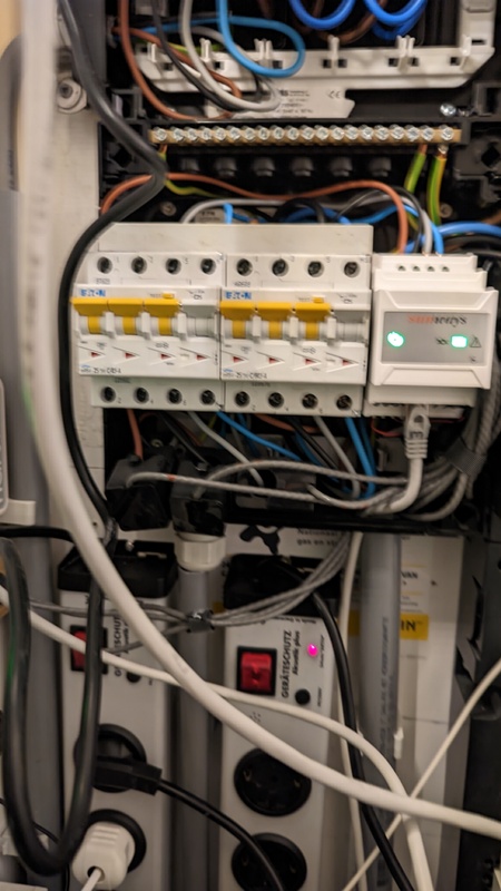

  • DeHollander
  • Laatst online: 02-10-2025
timovd schreef op zondag 22 januari 2023 @ 12:30:
Maar dat geldt dus niet voor een ALS als je een kam (zoals die van Hager) gebruikt.
Bovendien heb ik nog geen kamrail met pennen ("I") gevonden voor 3 fasen en 4x4 modulen breed. Of had ik dan vanaf de hoofdschakelaar met draden weer naar beneden moeten werken en een kam met vorken van 3x4 modulen breed moeten gebruiken om de 3-F-groepen door te verbinden?
Je hebt nu een enkel blok geplaatst voor de nul, je had ook een 4 polig verdeelblok kunnen gebruiken.
Dan hoef je nergens door te lussen naar de volgende aardlek of automaat.
Afbeeldingslocatie: https://tweakers.net/i/6xXn2MWjAW0LaGiWIzoRWWzMtQo=/x800/filters:strip_icc():strip_exif()/f/image/Q5ogguUjY9zLhwPAOXG6rUk7.jpg?f=fotoalbum_large
Die draad van de 3 aardlekautomaten naar het blokje lijkt wel een2,5mm2 en dus te dun.
Ben geen fan van doorlussen vanaf een rail. Zeker niet met een rail van een ander merk.
Ik zie dat het geen Hager kamrial is maar van een ander merk, nu dus pen en draad onder een klem.
Hager rail heeft ogen die onder de schroeven gaan heb je de klem helemaal vrij voor je draad.
Wat ga je schakelen met dat Relais?
[ Voor 9% gewijzigd door DeHollander op 24-01-2023 21:13 ]
Mijn setup: Omvormer 1: 12x330wp 3960wp ZO + 6x330wp 1980WP NW - Omvormer 2: 6x370wp 2220wp ZW Totaal 8160wp Locatie Zuid-Limburg Bunde
  • timovd
  • Laatst online: 19-10 13:29
timovd
Voorsprong door techniek
@DeHollander het draad naar de alamats is minimaal 4mm². Sommige draden zijn 10mm², dus wellicht daardoor de verwarring. De alamats zijn voor de groepen buiten, zoals 1 micro-omvormer (grootste deel zit op een 3f stringomvormer).
Relais is voor de laadpaal. Zit nu nog geĆÆnstalleerd in mijn oude huis. Het schijnt alleen dat S(ilent) relais niet goed werken. We gaan het zien...
  • DeHollander
timovd schreef op dinsdag 24 januari 2023 @ 21:12:
Die drie Aardlekautomaten zitten dus op de zelfde fase, waarom niet verdeeld? daar hebben ze ook een mooie kamrail voor.
4mm is wat dun voor 3 automaten.
PV automaten geef ik altijd wat ruimte i.v.m. de warmte afgifte. Afhankelijk van het vermogen van de omvormer kunnen ze redelijk warm worden.
  • timovd
timovd
@DeHollander momenteel is alleen de N doorverbonden. Ik moet nog kijken welke unit ik op welke fase zet.

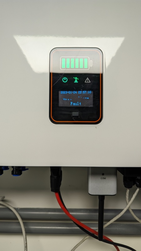

Ik hoop dat jullie me kunnen helpen met de juiste oplossingsrichting want de elektricien die ik heb laten komen en de leverancier van mijn thuisbatterij spreken elkaar tegen. Erg vervelend want ik weet niet precies wat er aan de hand is.
Ik heb dus een 3F AC hybride batterij (sunways sth-10ktl-ht) omvormer. Die correct is aangesloten door een elektricien, met aparte onderverdeelkast, hoofschakelaar, werkschakelaar, zekeringsautomaten en aardlek en geaard via AC deel met eigen aardpen via de huisinstallatie. Ook de batterijen en BMS zijn geaard via de zelfde aarding. Er is geen PV op aangesloten. Dat is niet het punt.
De omvormer gaat direct in storing en geeft grid fault / bus fault errors. Hierdoor heb ik 1,5 dag geen stroom gehad omdat bijna het hele huis hierop zit aangesloten. Als ik het AC deel uitschakel (offgrid mode) dan heb ik wel stroom vanuit de batterij dus zit echt in het AC deel.
Ik heb de elektricien in de meterkast alles laten uitzetten en op hoofdaansluiting en per groep laten doormeten of er spanningsverschil zit tussen N en aarde. Dat is overal verwaarloosbaar behalve achter de automaat waar de omvormer is aangesloten. Daar is tussen N en aarde een verschil van 14-16V gemeten. Wat zou hier de oorzaak van kunnen zijn? Ik dacht zelf dat wellicht N en fase draad zijn verwisseld maar hoor liever van jullie wat het zou kunnen zijn want hier houd mijn kennis wel op.
Foto's kan ik op verzoek plaatsen als dat helpt om de oplossing te duiden. Er is nu een bypass gemaakt om de omvormer te omzeilen en staat momenteel uit.

Vaevictis_ schreef op donderdag 26 januari 2023 @ 12:11:
Wat zeggen ze dan? Wij kunnen daar op afstand natuurlijk nog minder mee.
Het is een situatie die wel gewerkt heeft? Heb jij of de leverancier van het ding toevallig de fabrikant al eens benaderd?
  • Vaevictis_
  • Laatst online: 19-10 20:09
Xander schreef op donderdag 26 januari 2023 @ 12:34:
@Xander snap ik hoop dat iemand dit herkent en dus de juiste richting op kan wijzen. Situatie heeft niet eerder gewerkt.
Leverancier ingeschakeld zegt dat het 99% fase verkeerd is aangesloten. Hij heeft deze installatie met de bms maandenlang werkend gehad. Ik heb nog geen software update kunnen doen maar zou out of the box moeten werken. Fabrikant is Chinees dus vanwege nieuwjaar niet bereikbaar komt later een aparte afspraak voor on site met remote support. Dus wie moet ik dan geloven? :'(
@Vaevictis_ Fase / nul verwisseld zou wel heel bijzonder zijn met een 3-fasen aansluiting.
Ik zou het niet weten. Maar misschien dat foto's het een en ander verduidelijken. Van de verdeelkasten dan wel graag foto's zonder deksel.

Fase verkeerd zou zeker kunnen. Als je bij een 3F motor de fases willekeurig aansluit heb je 50% kans dat de motor de verkeerde kant op draait. Je zou dus zeker kunnen proberen of het wel werkt wanneer je 2 fases met elkaar wisselt in de aansluiting ergens:
Dus niet:
L1 -> L1
L2 -> L2
L3 -> L3
Maar:
L1 -> L1
L2 -> L3
L3 -> L2
Die dit op ƩƩn plek, als je het op 2 plekken doet dan verander je netto niks aan de "draairichting".

Paul schreef op donderdag 26 januari 2023 @ 13:10:
Dus niet:
L1 -> L1
L2 -> L2
L3 -> L3
Maar:
L1 -> L1
L2 -> L3
L3 -> L2
Ik heb geen fase rotatie meter meer (ooit geleend) dus kan het niet na kijken. De elektricien heeft wel netjes de juiste kleur coderingen aangehouden dus verwisselen van fase is eigenlijk niet mogelijk?
Maar hier houd mijn kennis wel op. Jammer dat een elektricien dit zelf niet onderzoekt is toch zijn werk of is dit zo uitzonderlijk?

Wat @Paul bedoelt is dat je zelf heel eenvoudig kan vaststellen of fases in de juiste volgorde zijn aangesloten door er twee om te wisselen. Daar heb je helemaal geen meetapparatuur voor nodig. Het is goed of fout, en meer niet.
En als je ergens 14V meet tussen nul en aarde betekend dat je ergens een spanningsval hebt, ofwel ergens een overgangsweerstand in een leiding. Draai alle schroeven onderweg nog eens even na met de hand, en kijk of alle aders ver genoeg in de aansluitingen zitten. Soms kan je het slecht zien.

Skynett schreef op donderdag 26 januari 2023 @ 15:51:
Werk veilig bij alles wat je doet.
Ok aandraaien kan wel. Maar klopt mijn logica? Dat kleurcoding gelijk is dat fase niet foutief aangesloten kunnen zijn?

@Vaevictis_ Helaas willen ze het ook wel eens verdraaien bij het aanleggen, zeker vroeger. Dus helaas...

Vaevictis_ schreef op donderdag 26 januari 2023 @ 15:57:
Als jij zeker weet en kan zien dat de kleuren overal gelijk en consequent gebruikt zijn, dan zouden de fasen moeten kloppen ja.

Septillion schreef op donderdag 26 januari 2023 @ 15:58:
wellicht van meter naar hoofdschakelaar

Er is geen goed of fout in Nederland. In veel landen wordt een rechts draaiveld voorgeschreven maar bij ons dus niet. De enige regel die wij kennen is dat binnen je eigen installatie de fasevolgorde overal hetzelfde moet zijn (je moet een apparaat zonder na te denken in een andere contactdoos in hetzelfde pand kunnen steken).
Maar mocht dat apparaat wel van mening zijn dat een links draaiveld fout is, dan zou dat wel eens je problemen kunnen verklaren.
(Ik dacht dat je bedoelde dat er een fase met de nul verwisseld was. Dat krijg je normaliter toch niet met goed fatsoen voor elkaar...)
Hij meet dit op een afgeschakelde groep als ik het goed begrijp.

Xander schreef op donderdag 26 januari 2023 @ 16:01:
Klopt op afgeschakelde groep en alleen op de groep bij de onderverdeelkast in de garage waar de omvormer op is aangesloten.

Vaevictis_ schreef op donderdag 26 januari 2023 @ 16:12:
Bij vervangen van de aansluiting meten ze indien je PV heb wel netjes het draaiveld vooraf en zorgen ze dat het achteraf weer gelijk is.
En dat zou normaliter alleen van invloed zijn als er draaiende delen (een ventilator misschien) inzitten. Die draait dan uiteraard de verkeerde kant op, waardoor er van de boogde koeling niets terecht komt. Iets anders voor een onvoorwaardelijke eis van een rechts draaiveld kan ik me eigenlijk niets voorstellen. En met een klein stukje elektronica en software kan dat vrij eenvoudig worden gecontroleerd en gemeld als het verkeerd om zit. Maar hoe het ook mag zijn, het is het even proberen waard en het is zoals al aangegeven heel gemakkelijk.
Edit: De benaming veldrotatie voor draaiveld hier had ik in mijn hele loopbaan in de elektrotechniek niet eerder gezien. Is dit tegenwoordig een correctere aanduiding?

John245 schreef op donderdag 26 januari 2023 @ 16:33:
Ik heb op de laadpaal zelf wel eens veldrotatie gemeten deze was linksom (clockwise). Is dit dan voor de hele huisinstallatie dan het geval? Want dan hoef ik het ook niet op een andere automaat te meten.

Vaevictis_ schreef op donderdag 26 januari 2023 @ 16:53:
Ik heb op de laadpaal zelf wel eens veldrotatie gemeten deze was rechtsom (clockwise). Is dit dan voor de hele huisinstallatie dan het geval? Want dan hoef ik het ook niet op een andere automaat te meten.
Lijkt mijn wel als de fases overal hetzelfde zitten. Hier hebben ze alleen in de meterkast gemeten.

John245 schreef op donderdag 26 januari 2023 @ 16:57:
Lijkt me ook maar wil het graag van anderen horen, ik ben maar een it-er dus is niet mijn vakgebied. _/-\o_
Overigens gemeten in de meterkast en inderdaad aansluiting is consequent hetzelfde gedaan door elektriciƫn.

Techneut schreef op donderdag 26 januari 2023 @ 16:48:
Het is een transformerless omvormer software gestuurd dus geen motor oid.

Deed ie niets?
Bij mij gaat het apparaat wel aan maar krijg diverse storingen heel random blijft het 10 min werken en dan een reset. bus fault, mains fault.

Zitten die clamps niet verkeerd
  • Vaevictis_
Nee die zijn voor de pv installatie. Registreren juiste stroomrichting. Zie het goed in de app. Links pv , rechts batterij met kWh meter.

Vaevictis_ schreef op donderdag 26 januari 2023 @ 17:43:
Probeer gewoon even 2 draden om prikken grijs en zwart even omdraaien kijken wat ie doet.
omvormer met een slechte storingsfilter?

  • Vaevictis_
Ronald.42 schreef op donderdag 26 januari 2023 @ 18:28:
Kan het altijd proberen alleen moet dan wel gepland gebeuren alles netjes uitschakelen bypass verwijderen automaten weer aansluiten en omvormer + batterij aanzetten. Dus op tijdstip dat niemand er last van heeft.

IplugNplay schreef op donderdag 26 januari 2023 @ 18:34:
De importeur heeft deze omvormer en bms maandenlang werkend gedraaid. Wel op andere locatie maar toch.... Vorige omvormer had exact zelfde kuren was van ander merk.

  • IplugNplay
  • Laatst online: 05-09 11:34
Vaevictis_ schreef op donderdag 26 januari 2023 @ 18:45:
Wat is de aardweerstand?

@Vaevictis_ Hang een meter tussen fase en nul, fase en aarde en tussen nul en aarde. Als je er drie hebt.
Anders moet je deze spanningen afwisselend meten en noteren. Dan iets aansluiten van liefst ~2,3kW en anders een ander ~hoog vermogen. Bepaal hoeveel stroom (A) er loopt. Sluit dat ding aan waar je de impedantie wilt weten en meet die drie spanningen opnieuw, en noteer weer. Dan het zelfde, maar niet tussen fase en nul, maar tussen fase en aarde. Zonder aardlek dus. Zorg dat je weet wat je doet.
Met die negen spanningen kan je de plaatselijke net impedantie en aardweerstand heel aardig bepalen.

  • Bertsjuhn
  • Registratie: Oktober 2017
  • Laatst online: 11-09 10:42
Voor het aansluiten van de PV installatie, moet hier eigenlijk nog een draad bij.
Iemand een tip hoe dit te realiseren is?
Foto van de hoofdschakelaar:
Afbeeldingslocatie: https://tweakers.net/i/7TE1kOirkn2wHGE1igAh_TUcqcA=/800x/filters:strip_icc():strip_exif()/f/image/sbCepDUTIn9rpsjuzM9yNUzC.jpg?f=fotoalbum_large
ā˜€ļø5400wp op Z | šŸ”‹Marstek Venus E | šŸš— Peugeot e-208 | ā„ļø Daikin 2MXM50A | šŸ”Œ HW P1 | šŸŽ›ļø Home Assistant | šŸ›œ UniFi
  • TGEN
  • Laatst online: 08:30
TGEN
Hmmmx_
Bertsjuhn schreef op vrijdag 27 januari 2023 @ 11:20:
https://www.sandervunderi...GvY7V7jE29p4aAtXGEALw_wcB
Pixilated NetphreaX
Dronkenschap is Meesterschap
DragonFly
  • pickboy
  • Laatst online: 18-10 00:53
Niet in deze aansluiting.
Wel zou je deze draden kunnen volgen en bij een andere automaat waar de draden enkel zitten deze kunnen combineren.
Anderzijds kun je ook een verdeelblok plaatsen.
