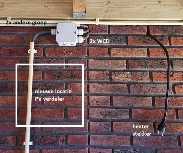

@itsjohan Ik zou boven het meterbord een lage kast plaatsen met daarin een hoofdschakelaar (bijv de kast die je nu links hebt) en vervolgens aan de linkerkant naast het meterbord de nieuwe kast plaatsen. Dat geeft je aan de bovenzijde ook wat meer ruimte
Xander schreef op donderdag 29 december 2022 @ 08:50:
Je zou dat voor nu gewoon wel kunnen doen natuurlijk. Die kookgroep kan gewoon achter de bestaande aardlekschakelaar links (als 4e groep), aan dat deel kun je spanningsloos werken zonder hoofdschakelaar, je kunt voor 4 tientjes morgen klaar zijn en daarna rustig nadenken over de rest?
Ik zou wel met de draadkleuren rekening houden zodat je het simpel kunt aanpassen naar een 3 fasen groep (dus bruin, zwart, grijs, blauw, groen/geel en voor nu grijs gebruiken als 2e nul).
Netbeheerders zijn meestal niet snel geneigd om zaken te verplaatsen, al krijgen mensen bij Stedin meer voor elkaar dan ik zou durven verwachten. Het spul lijkt hier ook hoger te zitten dan de standaard (bovenkant meterbord op 160cm boven de vloer)? Je moet ze sowieso kunnen verzoeken om het aan te passen naar de standaarden lijkt me, win je daar genoeg mee?
Maar ook in de huidige opstelling heb je links natuurlijk meer dan genoeg ruimte als je naar beneden uitbreidt, met wat puzzelen kom je naar mijn idee een heel eind zonder de netbeheerder nodig te hebben.
Dank beiden, heel fijn dat jullie even meedenken; die optie(s) had ik zelf niet bedacht. Ik ga er een kookgroep van maken, over op inductie en onderhand de overstap naar 3f eens plannen. Volgens mij heb ik nu dan alleen nodig:

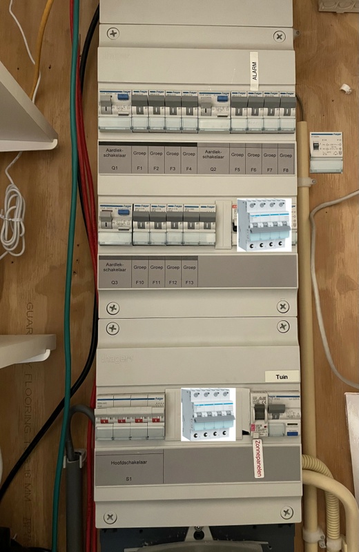

ik heb wel de indruk dat de electricien die dit een jaar of 10 geleden heeft aangelegd snel naar huis wilde:
Afbeeldingslocatie: https://tweakers.net/i/mKGdMDcE0sNJxB-27xd_zrpZtus=/800x/filters:strip_icc():strip_exif()/f/image/wxn0vWDJOisCE9R2sbGorFr3.jpg?f=fotoalbum_large
Afbeeldingslocatie: https://tweakers.net/i/v0b2kzpTJet0cTww_f4lPcXq_AQ=/800x/filters:strip_icc():strip_exif()/f/image/SiD0qz8ViuXfP0ENPR0lZyl9.jpg?f=fotoalbum_large
klopt mijn vermoeden dat als ik een groep bij wil plaatsen ik alle drie de groepen opnieuw moet bedraden vanaf de ALS?
Ik zou alle automaten vervangen voor hetzelfde merk als de ALS en een kam eronder zetten. Of je de ALS wilt vervangen laat ik aan jezelf over.

Deze ABB aardlekschakelaars hebben dubbele klemmen, dus je zou er voor kunnen kiezen om van de bestaande groepen af te blijven en in de 2e klemmen een stukje extra zwarte en blauwe 6mm² aan te sluiten voor de kookgroep. Als je die kookgroep met kamrail bestelt hoef je ook niet meer na te denken hoe je ze onderling doorverbindt.
Zo te zien is de voeding aan de onderkant van de aardlekschakelaar aangesloten? Kijk of meet dat even goed na voordat je een schroevendraaier vast pakt want die kant wil je dus vanaf blijven...

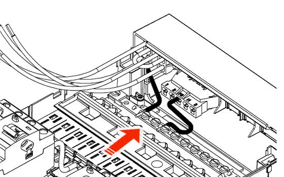

Was dat wel echt een elektricien? Ik kan me dat bijna niet voorstellen als ik alleen maar kijk naar de meest rechtse aardeschroef waar de draad maar half onder de schroefkop zit!. Ik zou daar beslist even op die draad een oogje hebben gebogen. want op deze manier loop je echt kans dat de draad losschiet. Ik vraag me af hoe iemand het zo kan hebben achter heeft gelaten. Ik weet zeker dat hij dat niet zo heeft geleerd. Het lijkt alsof bij hem enige opleiding ontbreekt. Of zou hij inderdaad haast hebben gehad en kon hij niet zo gauw een punttang vinden? Hoe dan ook knoeiwerk!
Maar het is maar een kleine moeite om dat oogje zelf even te fixen, dat raad ik je heel dingend aan!
Techneut schreef op donderdag 29 december 2022 @ 19:49:
Ik zou daar beslist geen oogjes aan gaan buigen, het zit gewoon netjes volgens de fabrikantvoorschriften gemonteerd. Die nokjes op de rail houden de draad op zijn plek.

Ik weet niet hoe je planning qua vervangen van de groepenkast eruit ziet maar als deze nog even blijft dan zou ik er nog even €2,55 aan besteden: https://www.sandervunderi...lind-verhoogd-175-00.html
(Er staat "onderzijde", maar de bovenzijde van zo'n HLD11 is hetzelfde als de onderzijde, toch? :?)

Videopac schreef op zaterdag 10 december 2022 @ 20:30:
In mijn meterkast moet binnenkort zowel een groep voor een laadpaal als voor een warmtepomp, beide 3 fasen, bijgeplaatst worden. Past dit en zo ja: waar kan ik welke groep het best laten plaatsen? NB: de uitgeschakelde groep is een oude een fase laadpaal die nu niet gebruikt wordt. Indien nodig kan die weg.
[[Afbeelding]
Blihi schreef op zaterdag 10 december 2022 @ 21:13:
Dat past toch? Die ABB groep die uit staat er uit, dan de tuin en de zonnepanelen een rij naar boven en naast de hoofdschakelaar twee 3-fase aardlekautomaten.
Moet je wel even zeker weten dat je voor de laadpaal geen B-karakteristiek aardlek nodig hebt, want dan heb je 8 modules nodig.
Volgens de persoon die de "schouw" kwam doen zou het passen.
habbekrats schreef op zaterdag 10 december 2022 @ 21:28:
@Videopac met wat verhuizing van automaten pv en tuin past dat net.
Waarom een C automaat voor de PV?
Waar je met volle kasten en pv tegenwoordig rekening mee moet houden is of de componenten geschikt zijn voor de netbeheerder 25A + pv stroom op die fase.

Dus idealiter zou het zo moeten/kunnen:
Is er dan nog een voorkeur waar de laadpaalgroep en de warmtepompgroep komen (middelste rij / onderste rij)?

Want nu is de kookplaat ook nog een 1fase kookgroep en dat is ook niet wenselijk, dus die kan dan ook beter naar de 2de kast worden verplaatst, en als een 2 of 3 fase worden aangesloten. En dat zou zonder tweede kast ook niet meer passen.
Die was bij oplevering minder gevuld. En gaat de komende maanden serieus herzien worden. Hiervoor ben ik op dit moment in de design fase.
Merk toch dat er op elektra gebied veel wijzigd en dat het handig is om hierop voorbereid te zijn.

  • mitsumark
  • Laatst online: 09:05
PV verdeler, VLNR: hoofdschakelaar / installatieautomaat / aardlekautomaat / WCD / WCD
Afbeeldingslocatie: https://tweakers.net/i/IKH5wodAywbPIjH2v3qgi36_alM=/800x/filters:strip_icc():strip_exif()/f/image/pgH0wgGIyz5VulsUArzpd39b.jpg?f=fotoalbum_large
Hierop komen:
Heater 3200W met gewone stekker
2x WCD
1-2x APS DS3 omvormer voor zonnepanelen
Hoe kan ik de WCD en omvormer het best aansluiten?
De zonnepanelen hoeven niet achter een extra aardlek voor zover ik begrijp, dus die kunnen op de gewone automaat.
De extra WCD dan samen met de geintegreerde WCD op de aarlekautomaat?
PS: ik heb nu alleen een lasdoos met de 2 WCD's.
Afbeeldingslocatie: https://tweakers.net/i/TtghSFSaxzL6gzTlCeMPQe0Z7rY=/full-fit-in/4920x3264/filters:max_bytes(3145728):no_upscale():strip_icc():fill(white):strip_exif()/f/image/80bMl0HtlJQRN5I52OZxM9FO.jpg?f=user_large
@mitsumark Die 2 WCD's zitten op een aparte groep? Die kabel van beneden komt dus rechtstreeks zonder aftakkingen uit de meterkast?
Ik zie een IP65 kabeldoos zitten, is de omgeving dan wel geschikt voor die IP41 verdeler?
mitsumark schreef op zondag 1 januari 2023 @ 15:23:
Hoe bedoel je "extra"? Is de binnenkomende kabel al met een aardlekschakelaar beveiligd?
Dat sowieso. Teruglevering en verbruikers moeten op aparte automaten.
Die aardlekautomaat heeft gelukkig dubbele klemmen dus je kunt daar aan de onderkant nog extra draden aansluiten.

  • mitsumark
Xander schreef op zondag 1 januari 2023 @ 15:58:
@mitsumarkDie 2 WCD's zitten op een aparte groep? Die kabel van beneden komt dus rechtstreeks zonder aftakkingen uit de meterkast?
Thanks.
Klopt, die groep heb ik laten maken voor de heater, echter de kabel van de heater red het niet naar de WCDs en daarnaast is deze oplossing mooier.
Ja hoor, is binnen een (waterdichte) garage.
Klopt, is een nieuwe/aparte groep in de meterkast. Dit is de enige kabel.
Vandaar de PV verdeler.
Top, ik denk dat het goed gaat komen.
Post nog wel voordat ik de knop omzet :*)
