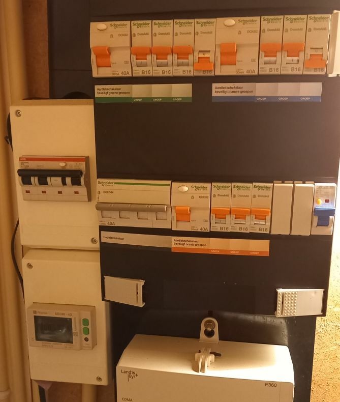

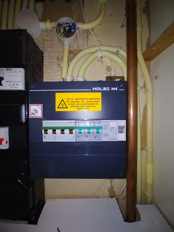

  • Ryan1981
  • Laatst online: 03-10 08:18
Ryan1981
Je ne sais pas
Als eerste, wat een epische startpost! Bedankt voor alle moeite die hier ingestopt is!.
Dan nu, mijn meterkast (zie plaatjes hieronder)
Als ik de startpost goed gelezen heb dan is dit van links boven 6x eindgroep, 1 beltrafo, dan iets omlaag 2x aardlek en dan 1x4(?) hoofdschakelaar. Nog iets lager een dubbele hoofdschakelaar van de oude situatie.
Dan op de 2e foto staan wat zaken waar ik minder zeker van ben, zit hier de kookgroep op en dan nog 3 aarldek en dan de PV panelen (enkele grijze schakelaar)?
Ik heb toen ik het huis kocht de oude stoppenkast (met van die keramische stoppen) laten vervangen door een ervaren electricien van klusheren echter had deze geen tijd om alles te labellen dus nu moet ik nog een keer gaan doen. De eindgroepen lukt mij wel maar dat paneel aan de rechterkant durf ik niet zomaar alles uit te zetten om te kijken wat er uit gaat vanwege die gele waarschuwing :P
Overig is dat doosje waar je de draden nog in ziet netjes dicht, dit was een wat oudere foto toen hij nog niet klaar was.
Alvast bedankt voor de tips!

  • LoneGunman
Ryan1981 schreef op vrijdag 2 september 2022 @ 14:58:
Wat je hier stelt klopt grotendeels wel:
Links:
Rij 1: 6 groepen + beltrafo
Rij 2: 2x aardlek + hoofdschakelaar 3-fasen (dwz: je hebt een drie-fasen aansluiting als het goed is)
Rechts:
Kookgroep 3 fasen + 3 eindgroepen + aardlekschakelaar.
Wat er achter de eindgroepen zit is alleen maar proefondervindelijk te weten te komen ;) Als je een PV-installatie hebt zal deze gezien de stickers onder 1 van de drie Holec-eindgroepen zitten. Dus per stuk uitzetten en kijken wat er uit gaat. De omvormer zal bij het omzetten van de groep ook een foutmelding geven.

vraagje,
binnenkort komt er een elektricien om mijn meterkast om te bouwen naar 3 fase, later komt liander voor de hoofdaansluiting.
ongeveer tegelijk met de elecktricien worden er zonnepanelen op het dak gelegd (3fase) icm 5x2.5mm2 kabel naar de meterkast.
Nu zit ik met de tijd tussen de ombouw van de meterkast en de hoofdaansluiting icm met de null van de zonnepanelen. Van wat ik begrijp komt er een kamrail op de hoofdzekering om de 1fase tijdelijk naar 3 te splitsen.
De zonnepanelen (6Kwh piek) zitten op een 3fase alamat. Bij een echte 3 fase, zou dat geen issue voor de nul moeten zijn. Echter bij een 1 fase, komt er volgens mij toch echt meer dan 16A door de nul.
Moet ik mij hier druk om maken?

Die omvormer doet waarschijnlijk helemaal niets als de spanningen op de drie aansluitingen in fase zijn. De omvormer heeft echt 3 verschillende fasen nodig.
Maar als je omvormer toch zou werken (wat me echt zou verbazen) dan heb je inderdaad kans dat de nul wordt overbelast. Je kunt de groep dus het best pas inschakelen als je over hebt gezet naar 3 fasen.

tnx voor de reacties. ik denk dat ook een stukje info vergeten heb te delen.
het betreft een Enphase zonnepanelen installatie, dus per paneel een 1 fase DC-AC omvormer, uiteindelijk samengevoegd tot 3 fase naar de meterkast.

Rayures schreef op dinsdag 6 september 2022 @ 12:58:
Ik heb geen ervaring met Enphase, maar als dat 3 één-fase belastingen zijn, dan loop je inderdaad het risico om de nul te overbelasten als je ze tijdelijk voedt vanuit 1 fase.
Je kunt een 4 polige automaat ertussen zetten (zodat je ook de nul beveiligt), maar of dat opweegt tegen de gemiste opbrengst weet ik niet.
Dat gaat waarschijnlijk wel gewoon werken wanneer je de boel op 1 fase aansluit (in tegenstelling tot een 3-fasen omvormer). Dus ja, je moet je druk maken over de stroom die door de nul kan gaan lopen. Nog niet alle panelen in bedrijf stellen dus.

Xander schreef op dinsdag 6 september 2022 @ 13:41:
tnx voor de bevestiging van mijn gedachtegang en zorg. Ik zal er aandachtig op zijn wanneer e.e.a. aangesloten wordt.
Out.of.Control schreef op dinsdag 6 september 2022 @ 13:39:
Panelen komen direct op een 4 polige alamat. Maar omdat er een kam op de hoofdzekering zit werkt alles nog 1 fase.
//moet nog eens inlezen hoe dat 3fase, 400v en 1 null ader precies werkt qua belasting.

@Rayures Let op dat er een verschil is tussen een 4P en een 3P+1 automaat (of alamat). De eerste beveiligt ook de nul, de laatste beveiligt alleen de 3 fasen maar schakelt de nul wel mee.
Omdat overbelasting van de nul niet zo snel voorkomt, zie je 3P+1 veel meer dan 4P componenten.
tnx, weer iets geleerd.
3P+N is de groep idd.

Situatieschets
Mijn meterkast zal binnenkort worden overgezet naar 3xA25 (3 fase). In de meterkast heb ik nu één kookgroep (1x 2 hendels). Onlangs heeft een elektricien 5 kabels vanuit de meterkast naar de keuken getrokken en daarbij een periplex aansluiting met 5 gaten aangelegd. Ik begrijp dat dit een krachtstroom aansluiting is. Volgens de elektricien moet ik mijn kookgroep in de meterkast vervangen door een krachtstroom aansluiting of in de keuken een 2 fase inductiefornuis gebruiken (en daarbij de wandcontactdoos vervangen door een 2 fase aansluiting).
Paar vragen hierbij:
• De getrokken kabels door de elektricien zijn hieronder te zien. Ik was ten eerste benieuwd, ik zie 2x blauw en 2x bruine kabel. Hadden dit niet beter verschillende kleuren moeten zijn?
• Wat is het voordeel van een krachtstroom inductiefornuis t.o.v. een 2 fase inductiefornuis? Bespaart 3 fase veel energie of wordt het eten alleen sneller warm? Kan ik nog steeds 4 kookplaten gebruiken bij een 2 fase of zal dat heel langzaam zijn?
• Klopt het dat de meeste inductiefornuizen zowel op 2 fase als 3 fase kunnen worden aangesloten?
Afbeeldingslocatie: https://tweakers.net/i/cyyNbAFJU4iBSZxX1ctPDxKLO40=/x800/filters:strip_icc():strip_exif()/f/image/gi7omByiDbNigagnKJtJhnKR.jpg?f=fotoalbum_large
KrsOne schreef op woensdag 7 september 2022 @ 17:51:
De draden die nu getrokken zijn, 2x blauw en 2x bruin, horen bij een kookgroep zoals je die in de kast hebt. Voor een 3-fasen krachtgroep moet je 1x blauw en 3x bruin hebben, of blauw, bruin, zwart, grijs.
Het advies van de elektricien past dus niet echt bij de draden die hij heeft getrokken.
Je hebt het de hele tijd over een fornuis. Bedoel je daadwerkelijk een fornuis in plaats van een kookplaat? Dus zo'n apparaat waar ook een oven in zit? Dan wil je zeker naar 3 fasen toe, voor een kookgroep kun je amper fatsoenlijke fornuizen vinden.
Nee, de meeste inductiefornuizen kunnen alleen op 3 fasen worden aangesloten.
Bij veel inductiekookplaten heb je wel de keuze tussen aansluiten op een kookgroep, of aansluiten op een 3 fasen groep (waarvan dan vaak maar 2 fasen worden gebruikt). Het is wel even goed opletten want niet alle kookplaten zijn bedoeld om op een kookgroep aan te sluiten, omdat ze geen 2 aparte nulklemmen hebben. Op een 3 fasen groep kun je alles aansluiten, zelfs als het maar 2 fasen gebruikt.
Verbeeld ik het nou of is dat rechter setje draden dunner dan de linker set?
Als je de hoofdaansluiting laat aanpassen naar 3x25A zou ik in ieder geval afscheid nemen van die kookgroep op een 2-polige aardlekschakelaar, want die zit maar op één van de 3 fasen aangesloten waardoor je fornuis of kookplaat dus achter één 25A hoofdzekering zit.
Een 3 fasen groep is sowieso de mooiste oplossing maar dan moet je dus wel even 1 van die blauwe draden vervangen.
  • KrsOne
  • Registratie: Mei 2015
  • Laatst online: 18-09 22:52
Xander schreef op woensdag 7 september 2022 @ 18:50:
Kan het ook een beunhaas oplossing zijn? Ik begreep van hem dat 3 fase aansluitingen altijd 5 kabels hebben en bij 2 fase er minder kabels getrokken worden. Ik begrijp dat de kleuren verschillende functies hebben, maar kunnen deze ook niet door elkaar heen worden gebruikt (gezien het allemaal koperkabels zijn)? Sorry, ben echt een leek
Ik ben inderdaad van plan om een kookplaat met oven aan te schaffen. Bijv. deze.
Ik zie bij Mediamarkt dat juist veel inductiefornuizen zowel 2 fase als 3 fase ondersteunen? Zoals mijn voorbeeld hierboven
Oke, goed om dit mee te nemen. Waaraan kan ik zien dat ze niet bedoeld zijn om op een kookgroep aan te sluiten?
Heb net gecheckt, maar ze zijn allemaal even dik.
Wat zullen de gevolgen zijn als die maar op één 25A hoofdzekering zijn aangesloten? En t.a.v. de blauwe kabel, zie mijn 1e punt.
Dankjewel voor de antwoorden tot nu!
KrsOne schreef op woensdag 7 september 2022 @ 19:14:
Zowel voor een kookgroep op 1 fase als voor een 3 fasen groep gebruik je 5 draden.
De blauwe draad mag niet als fasedraad worden gebruikt, dat zou inderdaad een beunhaasoplossing zijn.
Dan zeker voor 3 fasen gaan. Het is een 10kW toestel, een kookgroep geeft je maximaal 7,4kW. Dat kan bij dat fornuis dus wel werken maar dan zal het vermogen gereduceerd worden.
Het is maar wat je veel noemt. Bij Mediamarkt kun je er niet op filteren geloof ik. Bij CoolBlue blijven er 11 van de 54 fornuizen over als ik op "2 fasen" filter.
Let op dat een kookgroep niet hetzelfde is als "2 fasen". Een kookgroep zoals bij jou zit op één fase. Om daar veilig op aan te sluiten moet je een fornuis met 2L+2N aansluitschema hebben, dus een aansluitschema waar 2 aparte nulklemmen met 2 aparte nuldraden zijn getekend.
Mooi. Dat zou wel heel bizar zijn anders. ;) Maar het leek even zo op de foto.
Het gevolg als je 32A aansluit op een 25A zekering kan zijn dat de zekering doorsmelt. Het fornuis is ook niet de enige groep op deze fase / aardlekschakelaar, geen idee wat je nog op de andere hebt aangesloten.
Je legt het nieuw aan, doe het dan ook goed. Kleine moeite en bruine draad is niets duurder dan blauwe.
