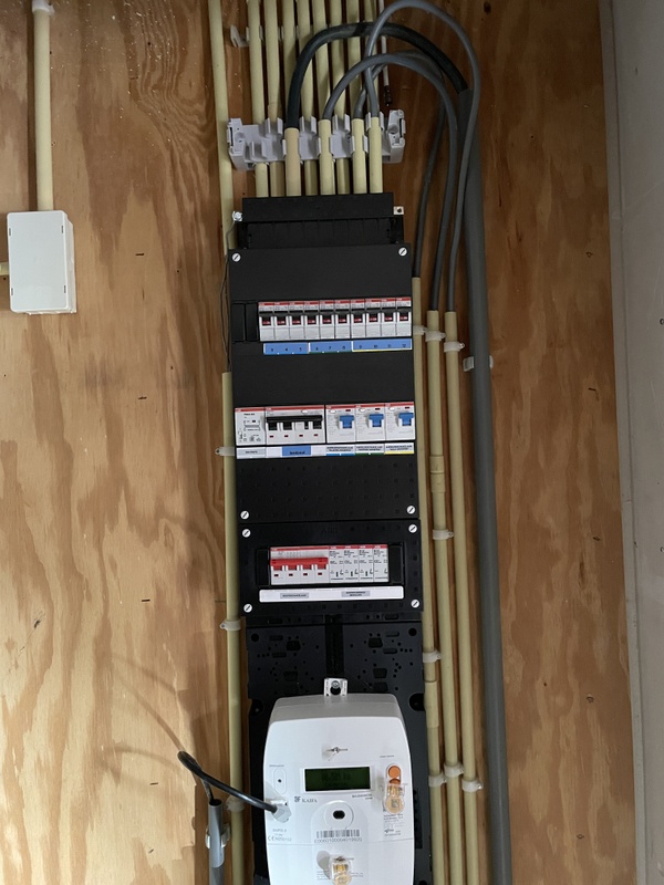

  • Whiskey48
  • Laatst online: 07:18
Afbeeldingslocatie: https://tweakers.net/i/b2T4gypf3kZmzIcGGcp0UCy4lcU=/x800/filters:strip_icc():strip_exif()/f/image/tKPkyt8DxljAiPwtFZTOMdtI.jpg?f=fotoalbum_large
Nog even wachten op het SAP, maar dank voor alle tips en hulp!
Van de rechter groepenkast zijn de aardlekschakelaars vervangen door Aardlekautomaten ivm de parallelle invoering (netbeheerder+ PV).
Daarna de goedkope Chinese aardlekautomaten van de 2 PV installaties vervangen door die van ABB!

_eLMo_ schreef op zaterdag 21 mei 2022 @ 18:08:
Zo, groepenkast voorbereid op Liander voor 3-fase.
Wat is gedaan:
- Tweede kast ernaast
- 4 polige hoofdschakelaar
- Extra blokjes voor distributie tussen aardleks in rechter kast en 3f groepen in linker kast.
- Tijdelijke 1 fase alamat voor laadpaal (op plek van meest rechter aardlek, die tijdelijk even links hangt, los)
- 3f B16 0.3A distributiegroep voor tuinschuur
- 3f kWh MID meter
- Tijdelijke brug 1f naar 3f
Wat moet nog:
- 2x 3f B16 0.03 alamats (PV, kookgroep)
- 3f B32 0.03A alamat (laadpaal)
- Oude lelijk afgewerkte 4x4mm grondkabel weg
- Grondkabel 4x4 voor PV, schuur en kookplaat
- Grondkabel 4x6 voor laadpaal 22kW
- ABB busboard voor 3-fase ipv oude 2 fase
- Aardrail door verbinden van oude naar nieuwe kast
Zodra ik de 3F alamats binnen heb kan ik de linker kast afmaken met grondkabels.
Enige wat (naast de huidige grondkabel afwerking) niet zo profi is, zijn de aansluitblokjes. Ik heb overal 6mm^2 VDS gebruikt, en de aansluitblokjes kunnen de adereindhulzen niet hebben.
Ze steken er ver genoeg in (t/m onderkant blokje), dus contact is prima, maar de aanraakvriendelijkheid is nu te betwisten denk ik. Maar goed, degene die wel passen steken aan de onderkant uit (niet voorbij de beschermkapjes).
Inmiddels heb ik alle 3-fase groepen binnen, maar alles zit natuurlijk op 1-fase (Liander ;( ).
Afbeeldingslocatie: https://tweakers.net/i/OeZRnUliXzIvM_wrSi0q57SFBV8=/x800/filters:strip_icc():strip_exif()/f/image/dl2GbiP2Cc7IIZ0DUe75p3ep.jpg?f=fotoalbum_large
Nu heb ik een vraag! :o :+
Donderdag komen ze mijn 4500Wp (4kW omvormer 3-fase) aanleggen op het huis. Ik ga ook nog een schuur achterin de tuin bouwen met 3300Wp. Nu heb ik voor die schuur een (oversized) 4.2kW omvormer aangeschaft op 1 fase, zodat ik deze omvormer op de 4500Wp voor in het huis kan zetten, tot de schuur staat en Liander langs is geweest.
Dit betekent echter dat ik nu 4mm2 3-fase kabel naar de omvormer voor het huis heb liggen, op een 3f B16 30mA alamat. Als ik die 1-fase 4.2kW daar wil ophangen op 1 van die fases, dan kan het zijn dat de B16 gaat knallen (4.2kW / 230V = 18,25A).
Wat raden jullie aan?
1 Ik heb nog een 1f B20 30mA alamat liggen, die erin zetten?
2 Of gaat het geen probleem zijn (zonnepanelen zijn 4500 watt piek)?
3 Of kan ik 2 "fases" van de 3f alamat koppelen (nu nog 1-fase aansluiting EN UITZETTEN ALS LIANDER LANGSKOMT :+ )?
Lijkt erop dat de DS203NC B16 die 18,25A (1,14x rated current) geen uur gaat trekken, dus optie 2 lijkt me slecht plan.
Afbeeldingslocatie: https://tweakers.net/i/72jnL4MKFa6Qvxfz-gOlMMmJUHo=/x800/filters:strip_exif()/f/image/wnyJgyKKGUu6gLwnJs4jhmSe.png?f=fotoalbum_large
[ Voor 7% gewijzigd door _eLMo_ op 30-08-2022 10:11 ]

Is je oriëntatie zo dat je denkt het volledige vermogen op je omvormer te halen? Op mijn dak (WWZ) met een te kleine omvormer, haalde ik vanaf 8 oktober niet meer het maximale vermogen, dus daar kan je deze tijd van het jaar wel steeds meer rekening mee gaan houden.
Edit: Vraag verkeerd begrepen :)
[ Voor 7% gewijzigd door FL_ op 30-08-2022 10:30 ]
  • Aiolos
_eLMo_ schreef op dinsdag 30 augustus 2022 @ 10:07:
Kun je die omvormer niet begrenzen op max 3600W? Dan hoef je nergens aan te sleutelen.

Ik zou voor de tijdelijke oplossing de 1f B20 30mA aansluiten.

  • _eLMo_
_eLMo_
Ik chargeer graag
Ik heb juist een grotere omvormer besteld om wel het volledige uit het huis te halen. De schuur word maar 3300Wp namelijk.
Ik ga de B20 wel plaatsen tijdelijk :P

Xander schreef op donderdag 1 september 2022 @ 07:46:
Wat voor een kabel leg je hier naar toe? 2,5mm²?
1-fase PV op een 3-fasen onderverdeler is niet ideaal. Heb je enig idee hoe hoog de stroom door de nulgeleider is als je op 2 fasen flink afneemt (frituurpannen) en op 1 fase teruglevert? Dat kan zomaar het dubbele van de fasestroom worden.
Ik zou deze kabel daar wel op willen dimensioneren, of anders in ieder geval de kabel 4-polig beveiligen (dus niet met een 3P+N toestel).
Beter zet je de omvormer ook niet op een eigen fase maar juist op de fase met het meeste afname. Maar dit wisselt in jouw geval misschien.
Inmiddels is die laatste omvormer blijkbaar vervangen door een 1-fase exemplaar en is er ook nog een 3e omvormer in het spel (als ik de PV-stickers op de hoofdverdeler tel)? Klopt dit verhaal dan nog wel? (Om over de tijdelijke situatie voordat je daadwerkelijk naar 3-fasen bent nog maar niet te spreken...)
Goede punten! Ik loop ze even 1 voor 1 langs.
Alle grondkabel is 4x4mm2 + 4mm2 aardlitze. (behalve de laadpaal, die is 6mm2).
Alle bedrading in groepenkasten is 6mm2.
Een 1-fase PV op een 3-fasen onderverdeler is inderdaad niet ideaal. Helaas is mijn schuur niet zo groot en moest erg schipperen met beschikbaarheid van zonnepanelen. Hierdoor ben ik uitgekomen op 6x een mega paneel van 580Wp (=3480Wp). Nadeel hieraan is dat met een Vmpp van 37 volt, je maar op 222 volt komt. Veel 3-fase omvormers hebben een startstroom van 200V, en gezien de suboptimale ligging durfde ik dat niet aan en ben ik voor 3 fase gegaan (die nu tijdelijk voor hangt).
Ik heb geen idee hoe hoog de stroom door de nulgeleider word in die situatie.
Iets wat helpt dit te temperen is dat de vetkei natuurlijk meestal na 17:00 aan zal gaan (bij lage PV opbrengst) en dat kortdurend is.
De kabel is er an sich dus op gedimensioneerd, een 4P beveiliging ga ik na jouw tip sowieso overwegen. Thnx!
De enige reden dat ik de PV nu op een "eigen" fase (het huis zit natuurlijk wel op die fase) heb zitten is omdat het er mooi uitziet. Op zich kan ik prima 1 frietpan op dezelfde fase als de PV gooien (dus de 2e alamat ook op de 3e fase zetten). Is dat aan te raden? Heb je misschien een link / leesvoer zodat ik me kan inlezen?
Voor wat betreft de remautomaat, hier heb ik inderdaad niet meer over nagedacht, ik kom hier op uit:
Afbeeldingslocatie: https://tweakers.net/i/Ez9oWgeyvLg2ZvQE7AsNGEh9YT4=/full-fit-in/4000x4000/filters:no_upscale():fill(white):strip_exif()/f/image/qiigjYTfr4gVn7TX6CVrNPiH.png?f=user_large
alles in amperes
Dus ja, ik ga nu over de 40A heen en zal hierop of mijn aardleks moeten aanpassen, of een remautomaat moeten plaatsen! Goed gezien!
De rechter twee PV stickers zijn de "na Liander" situatie (2x 3F alamat, huis PV en schuur achter met PV). De meest linker sticker is vanwege de tijdelijke B20 situatie. Die gaat er straks weer af, en dan komt daar een sticker met "Fornuisgroep". Er is dus voor Liander 1x een 1f 4.2kW omvormer in het spel, en na Liander een omvormer 1f 4.2Kw (met 3500Wp erop) en een omvormer 3f 4kW (met 4440Wp erop).
Bedankt voor je deskundige blik O+

_eLMo_ schreef op donderdag 1 september 2022 @ 09:05:
Ok, een nulstroom van 32A is op zich geen probleem bij YMVK van 4mm², dus dat scheelt. Je kunt je afvragen of het nulcontact van de aardlekautomaat geschikt is om 32A te voeren en te schakelen, daar wordt het bij een 16A automaat natuurlijk niet op getest.
Om de nulstroom te berekenen zul je de fasestromen als vector moeten optellen. Zit nu met mijn telefoon op Tweakers en ik ga het even niet voor je uitrekenen ;), maar basically:
- Bij 16A afname op 1 fase heb je een nulstroom van 16A
- Bij 16A afname op 2 fasen heb je een nulstroom van 16A (alleen de hoek van de vector is anders)
- Bij 16A afname op 3 fasen heb je een nulstroom van 0A (de stromen heffen elkaar op).
Echter:
- Bij 16A afname op 1 fase en 16A teruglevering op 1 andere fase krijg je een nulstroom van zo'n 28A.
- Bij 16A afname op 2 fasen en 16A teruglevering op 1 andere fase krijg je een nulstroom van 32A.
Blihi heeft hier ooit een simulatie van in elkaar geknutseld, zie: Blihi in "Het grote topic voor Elektra huisinstallaties - Deel 1"
Ja dat zou ik wel aanraden. Of je het probleem daarmee geheel verhelpt ligt echter nog wel aan het gebruik:
- Bij 16A afname op 1 fase en 16A teruglevering op diezelfde fase krijg je een nulstroom van 0A (de fasestroom is ook nog maar 0A b.t.w, de stroom blijft binnen de onderverdeler). Dit is natuurlijk een vooruitgang.
- Bij 16A afname op 2 fasen en 16A teruglevering op één van diezelfde fasen krijg je een nulstroom van 16A, dat is natuurlijk ook prima.
Echter:
- Bij 16A afname op 1 fase en 16A teruglevering op 1 andere fase krijg je een nulstroom van zo'n 28A. Dit lukt nog steeds, als je overdag de "verkeerde" frietpan aan zet.
Voor wat betreft leesvoer: ik heb in ieder geval de link naar die reactie van Blihi hierboven voor je, zie ook de discussie daar omheen.
Met een 4P automaat (in plaats van 3P+N) is ook de nulgeleider beveiligd tegen (langdurige) overbelasting hoger dan 16A, dan zit je dus sowieso safe.
alles in amperes
Het valt nog mee met maximaal 44A theoretisch. Ik was even bang voor nog een (3-fasen) omvormer na het zien van de stickerkunsten. :P
Nu heb je maar 2 aardlekschakelaars, je kunt die natuurlijk op de 2 fasen waarbij je de 40A niet kunt overschrijden aansluiten. De netbeheerder wordt daar wellicht minder blij van. Ideaal gezien heb je natuurlijk juist het meeste invoeding op dezelfde fase zitten als waar je de meeste afname hebt, dan loopt die stroom überhaupt niet door het net. Als je op 1 fase opwekt en op 1 fase teruglevert wordt het net van de netbeheerder wel belast, maar je betaalt er niet voor want de meter sommeert dit intern. Oh en de nulgeleider van de netbeheerder wordt dus ook zwaarder belast ;), maar die zijn doorgaans wel groter uitgelegd dan strict noodzakelijk.
Never mind me, hoe noemde je het? Vieze dingen. ;) Er zijn dus fraaiere oplossingen. :+
Zeker weten dat je nu 1x25A hebt trouwens? 1x35A is gangbaarder.

Xander schreef op donderdag 1 september 2022 @ 09:48:
Echter:
Echter:
Thnx voor je toelichting.
Oeps, foutje! Ik heb inderdaad 2,5 jaar geleden bij verhuizen gelijk de hoofdzekering van 25 naar 35A laten zetten (toen nog gratis. De bedoeling was hier niet langer dan 3 jaar te wonen haha.
Dat maakt de potentie tot overstroom wel 10A groter. Ik ga sowieso even 63A aardleks scoren.
_eLMo_ schreef op donderdag 1 september 2022 @ 10:28:
Als je het spul voor die 53,5A geschikt wilt hebben dan voldoet de 6mm² in de kast misschien ook niet meer.
In de definitieve situatie zou je in theorie met één aardlekschakelaar kunnen volstaan he, op de fase waar het probleem zich kan voordoen.
Nu op 1 fase is het helaas een ander verhaal.

Xander schreef op donderdag 1 september 2022 @ 10:38:
Hmm, true. Dan zou ik naar 10mm2 moeten? :D
Beter overstroombeveiliging dan. Een C32 automaat zou moeten volstaan? Met mijn laadpaal wil ik net + PV opbrengst kunnen laden (>11kW dus), vandaar 32.
Je kunt ook twee aardleks van 40A plaatsen met daarachter 2 eindgroepen. Ben je goedkoper uit en is de maximale stroom naar die aardleks begrensd op 32A
  • Navi
_eLMo_ schreef op donderdag 1 september 2022 @ 10:42:
63A spul krijg je dan, en dat moet in principe bedraad worden met 10mm2.
Werkt heel vervelend overigens en neemt teveel plaats in in een consumenten kast. 6mm2 is veel fijner.

Navi schreef op donderdag 1 september 2022 @ 11:43:
Ook hebben de ABB klemblokken onderin slechts 1 gaatje waar ook daadwerkelijk 10mm2 in past, de andere gaatjes zijn 6mm2.
(Toevallig zelf net een ombouw gedaan naar 63A in ABB kasten)
Neem draad met 90 graden isolatie, dan kom je met 6mm2 wel weg.
ABB doet het zelf overigens ook, hun busboard systeem is geschikt voor 63A maar is bekabeld met 6mm2.
Deze dingen:
Ik heb nu draad met 105 graden bestendigheid, dus dat zit al goed dan?
Dan ben ik dus in principe met 63A aardleks klaar. Maar ik denk dat ik toch voor een overstroombeveiliging (aka, installatieautomaat) ga, dan weet ik zeker dat ik nooit gezeik heb.
Ik twijfel nog over 40A (dan weet ik zeker dat hij nooit in de weg zit) of toch gewoon 32A.

_eLMo_ schreef op donderdag 1 september 2022 @ 11:51:
Hmm bijzonder, H07V2-K is meestal gewoon 90, maar zie dat in je link ook staan bij tech specs:
Max. temperatuur
BS6231 - 90°C of 105°C voor 15.000 uur
In elk geval, je zit wat dat betreft goed.
Qua beveiliging, ik zou persoonlijk je kast gewoon ombouwen zodat je ook daadwerkelijk kunt gebruiken wat je hebt. Wil je dat niet, dan uiteraard maximaal gaan, 40A. (Maar dan heb je de 63A aardleks etc ook niet nodig)

Navi schreef op donderdag 1 september 2022 @ 11:57:
Max. temperatuur
Wat moet ik nog doen om alles eruit te halen? 2 aardleks, de hoofdschakelaar en de hoofdschakelaar van de PV verdeler? Alles wat erachter zit is 63A veilig? ABB busboard, comfomaten (B16 groepen), alamats..
Aan de kracht kant de laadpaal (B32), kookgroep (B16).
2x 3f 63A hoofdschakelaar en 2x 63A alamats is wel prijziger dan 1x een 40A automaat denk ik zo ;P
Alle bedrading is dus 105gr of 10mm2 kamrail.
Plus dat ik eigenlijk nog naar alamats wil voor het huis ook, als ik dat straks doe hoef ik alleen nog de hoofdschakelaars te doen en gaan de aardleks eruit.
Niet als het H07V2-K is, dus dat scheelt weer. :)
Als je voor die route gaat zou ik gewoon C40 nemen. De componenten die je wilt beveiligen zijn geschikt voor 40A dus ik zou niet weten waarom je lager zou nemen.
_eLMo_ schreef op donderdag 1 september 2022 @ 12:15:
