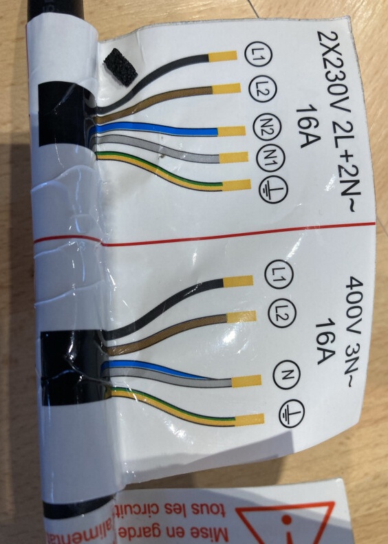

beesting schreef op woensdag 20 juli 2022 @ 19:48:
Eigenlijk had ie dus gewoon het juiste schema, maar zit ie mis met dat ie het niet zo zou mogen aansluiten volgens de norm en dat er ook geen enkel risico in zit.
Ja, waarom de fabrikant daar dan nog een tweede N tekent, geeeen idee.
Misschien nog wel even kijken op welke twee van de drie fases je de kookplaat doet. Bijvoorbeeld inderdaad juist niet op de fase van de oven.
Optie 3 voor 1-fase bedoel je toch? (lijkt me vrij duidelijk, maar vind het echt wel spannend, dus liever even te veel dubbelchecken - nota bene de reden om tweemaal een goede elektricien proberen te krijgen |:( )
Ja, optie 3 voor 1-fase. Ipv dus optie 1 (= 2xN en brug laten zitten). 2xN met brug is alleen correct met een 4-voudige automaat (ipv de standaard kookgroep die maar 2-voudig is + 2x meegeschakelde (maar niet beveiligde) N.
  • Steyn_E
  • Laatst online: 05-10 15:01
100% dat de getekende aansluiting correct is. Door de faseverschuiving kan er nooit meer dan 16A door de nuldraad lopen.
Edit: @hierboven
Bij een kookgroep nooit ofte nimmer de brug laten zitten. Dan zou je dus bij een losse nul alsnog 32a door een 2,5mm2 draad trekken. Die is immers zelden tot nooit beveiligd.
De brug is alleen bedoeld voor een krachtaansluiting (zoals in dit geval) of een 1x32A groep (met dus 4mm2 draad), maar die situatie komt in een Nederlands woonhuis nooit voor.
Een kookgroep leg je juist van begin tot eind met twee gescheiden circuits aan.
[ Voor 66% gewijzigd door Steyn_E op 20-07-2022 20:03 ]

  • Steyn_E
Xander schreef op woensdag 20 juli 2022 @ 20:47:
Dan hou je geen draad over? Scheelt weer een lasklem pakken. :+
Als je het exact volgens het schema van de fabrikant wilt aansluiten, zet je een dubbele adereindhuls op blauw en grijs en sluit je deze samen aan op het N-contact van de Perilex stekker. Met 1,5mm² gaat dat ook prima.
Doe maar niet :/
Vermoedelijk maak je dan onmiddellijk kortsluiting tussen de nul en L3. Immers is de Perilex contactdoos als krachtgroep bedraad met neem ik aan dus ook een krachtgroep in de meterkast. Maak je toch mooi sluiting via dat bruggetje.
Graag geen advies over perilexen, kookplaten en krachtgroepen als je de boel niet goed hebt gelezen. Dit advies kan namelijk iemand een hoop onnodige kosten opleveren...

Steyn_E schreef op woensdag 20 juli 2022 @ 21:01:
Doe maar niet :/
Ik zeg dus blauw en grijs in de stekker op hetzelfde contact aansluiten. Natuurlijk maak je dan geen kortsluiting tussen nul en L3, L3 sluit je niet eens aan.

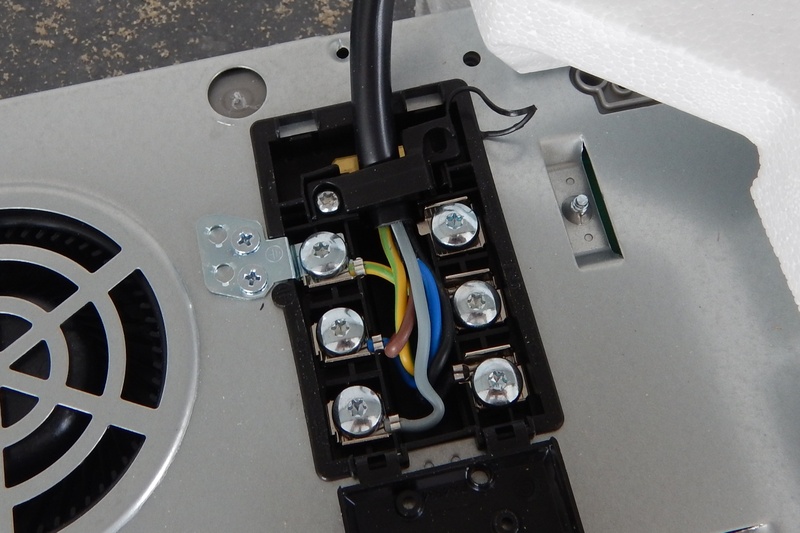

Dit is hoe de fabrikant het voorschrijft:
Afbeeldingslocatie: https://tweakers.net/i/51HYdy4cdwvlGgm8pfKbOJTdZWE=/full-fit-in/4000x4000/filters:no_upscale():fill(white):strip_exif()/f/image/xaaprEAkQ0jsvLjRJcy6QoUu.png?f=user_large
Dus met 2 draden (blauw en grijs) tussen het nulcontact van (in dit geval) de stekker en contact 4 en 5 van de kookplaat.
Waarom de fabrikant dit zo tekent? Joost mag het weten, 1 draad is genoeg. Maar 2 draden parallel kan ook geen kwaad en het zal toch zeker geen kortsluiting maken.
Er zijn ook kookplaten waarbij je de aansluiting in de kookplaat zelf niet zo simpel aan kunt passen maar waar gewoon een vast snoer aan zit met 2x L en 2x N. Dan ontkom je er niet aan om 2 draden in de stekker te combineren als je aansluit op een krachtgroep. Of je moet de hele plaat uit elkaar slopen.
Dan heb je zo'n soort "aansluitschema":
Afbeeldingslocatie: https://tweakers.net/i/-ccgpkrfiNZ0kBIg7wain7CJ0UU=/full-fit-in/4920x3264/filters:max_bytes(3145728):no_upscale():strip_icc():fill(white):strip_exif()/f/image/HjDZDc8SCcbcxijv6DS7wdyQ.jpg?f=user_large
Dat komt in de stekker op precies hetzelfde neer als wat Bosch/Siemens in dit geval schematisch tekent.
Goed advies, misschien moet je daar zelf eens naar handelen.
[ Voor 19% gewijzigd door Xander op 20-07-2022 21:42 ]

  • beesting
Septillion schreef op woensdag 20 juli 2022 @ 22:56:
@beesting Laatste zou ik dan weer niet doen, maakt het zo onoverzichtelijk. Gewoon in de Perilex als 3-fase laten zitten. Afzuiging neemt ook niet zo veel dat het niet op een normale groep kan.
Helder, dankjewel! Dan laat ik dat idee varen en knip ik de grijze ader kort af en zet er een lasklem op (lijkt me tenminste voldoende en die heb ik nog zat liggen).
  • Septillion
  • Laatst online: 20:32
Septillion
@beesting Neem aan in de plaat? Perilex gewoon lekker volgens de "standaard" 3-fase laten (zou een 11kW gewoon plug-and-pray zijn) en alleen naar de plaat maar 4 aders pakken zou mijn voorkeur hebben.
  • beesting
@Septillion Ja, had al bij de Hornbach een voldoende lange Perilex-stekker/kabel gehaald. De elektricien had het vandaag al even nagemeten en zelf gedubbelcheckt dat als ik die stekker erin doe en de aders doormeet de blauwe ader inderdaad de nul is (gezien de bedrading blijkbaar niet altijd standaard is).
Dus die kabel ga ik dan gewoon gebruiken naar de kookplaat en daar inderdaad de 4 overige aders zoals op de tekening bevestigen (denk maar exact die kleuren, de tip van te kijken waar de oven enzo op zitten vond ik een hele goede, maar weet even niet hoe ik zo snel ga achterhalen wat er nu op welke fase zit aangesloten) en bij de kookplaat de de grijze ader wat korter afknippen en daarop de Wago lasklem zetten. Die hangt dan dus vrij in de lucht vlakbij de kookplaat.
Neem aan dat jij dit ook bedoelt toch? (En alle tips zijn welkom hoor, ik vind dit spannend, maar ook enorm leerzaam en heel fijn dat iedereen zo behulpzaam is! :) )

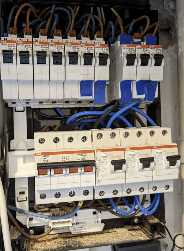

[Afbeelding][Afbeelding]
Inmiddels de boel omgezet. Toch maar voor de kabel gegaan. Buizen had ik nog liggen, dus geen slagvaste. De onderste kabeldoos is ter vervanging van de oude lasdoos. Bovenste is nieuw geplaatst, evenals het dubbele stopcontact en de lichtschakelaar / wcd naast de deur. Ook de verlichting aangepast naar een dubbele led TL bak met 2x 17 watt.
In de oude situatie zaten er 2 schakelaars met wcd boven de onderste lasdoos, een pijp omhoog voor een bollamp en een paar vd draden richting een tl buis. In de hoek zat een 4 voudig “stopcontact” (stekkerblok met snoer) en de buitenlamp heeft ook een stekker. Deze moet ik nog aansluiten, daar heb ik gewoon een schakelaar met controlelamp voor gehaald. Ook de kabel naar de overkapping netjes gelegd, ingekort en verbonden op de bovenste doos.
Het zal vast niet de meest enerverende installatie zijn, maar het is een stuk beter als hoe het was. Morgen komt mijn nieuwe koelkast, die kan nu direct in de hoek en staat dan niet voor de lichtschakelaar :)

beesting schreef op woensdag 20 juli 2022 @ 18:25:
Ben nog enigszins een leek, maar helaas wel enige urgentie, dus hopelijk kan iemand me helpen. :)
In het kort: kan ik onderstaande kookplaat inderdaad zonder problemen (vooral ivm dat alles dan door 1 nuldraad gaat) zo aansluiten op een 3-fase perilex?
Aansluitingen in de handleiding:
Voorstel vanuit de elektricien (die het zelf niet wilde doen omdat het volgens de norm niet zou mogen, maar ik obv advies uit het nieuwbouw-topic wel gekozen heb voor een 3-fase-aansluiting voor de kookplaat, want ik dacht te begrijpen dat een 2-fase kookplaat daar ook altijd op aangesloten kan worden? Lijkt de topicstart hier ook te suggereren?):
Hierbij zit de nul dan op de enkele blauwe ader en dan blijft de grijze ader ongebruikt (mbv Wago-lasklem?).
Kan dit? En levert het me geen problemen op?
Moet het zelf noodgedwongen aansluiten nu, dus even dubbelchecken hier is heel fijn. ;)
Zeker een AEG plaat? Het schema voor 3-fase staat er inderdaad niet op, maar je kunt de derde fase gewoon aansluiten aan de ongebruikte schroef 1. Intern zijn die platen namelijk identiek voor de 7.4 en de 11 kW uitvoering. Alleen bij de 7.4 kW versie is de fase van het derde element niet aangesloten op schroef 1, maar op schroef 2.
Dus: Blauw op schroef 4 (en de brug naar 5 laten zitten), bruin, zwart en grijs op schroeven 3, 2 en 1 en randaarde op schroef 6.
In de groepenkast, in de 3-fase aardlek- of installatieautomaat: blauw op de N aansluiting en bruin, zwart en grijs op L1, L2 en L3, waarbij L3 dus niet belast wordt door de kookplaat.

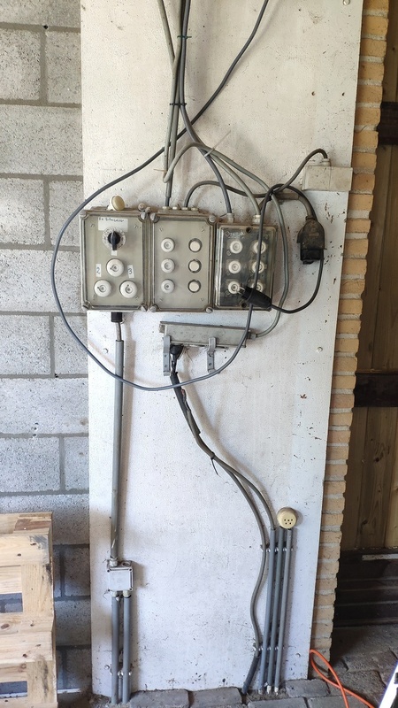

Hierbij mijn antieke (drie fase) meterkast in onze schuur welke ik zelf wil gaan vervangen en tevens toekomstproof maken voor zonnepanelen en een autolader.
Afbeeldingslocatie: https://tweakers.net/i/RmHRNbNWUcTjtZUnr91fIoh43FY=/x800/filters:strip_icc():strip_exif()/f/image/z24rBI5DVHjdE3Prme4I8uTd.jpg?f=fotoalbum_large
Korte uitleg van de huidige situatie:
1. Linksonder de aanvoer vanuit het woonhuis, tevens doorgelust naar de meterkast in het volgende bijgebouw (voor nu laat ik dit zo, later dit jaar ga ik netjes oplossen door nieuwe kabels aan te leggen welke direct lopen).
2. Rechtsonder kabel (met stekker voor verlichting buiten) en een losse kabel (geen idee waar deze heen gaat...)
3. Antieke krachtstroom aansluiting (gaat weg)
4. WCD
Het zijn nu twee 16A aansluitingen (derde zit geen zekering in) en twee 3 fase aansluitingen welke ik wil vervangen voor de volgende configuratie:
EATON waterdichte (IP55) groepenkast (48 modules, nog 22 vrij, waterdicht omdat het open hangt)
1 Hoofdschakelaar 4P 63A 4P (voorbereid op zonnepanelen, zal 5x6mm2 of 5x10mm2 kabel aanleggen en hoofdaansluiting verzwaren naar 3x40A)
2 Aardlekschakelaar 2P 40A 30mA 2P
6 Installatieautomaat 1P+N 16A 1P+N B-kar (voornamelijk voor verlichting)
2 Aardlekautomaat 3P+N 16A 30mA 3P+N B-kar (voor bestaande krachtstroom aansluitingen)
2 Aardlekautomaat 1P+N 16A 30mA 1P+N B-kar (aansluiten buitenverlichting)
Nieuwe aardpen slaan, zodat het niet meer via de grondkabel richting woonhuis gaat.
Hiermee heb ik in de toekomst voldoende uitbreidingsmogehelijkheden voor het toevoegen van twee extra 3 fase aardlekautomaten (zonnepanelen + autolader) en ook nog een 3fase kWh meter.
Qua selectiviteit zal het niet aan de norm voldoen, maar wat er nu ligt is helemaal niet correct, in het woonhuis zit alles momenteel aangesloten op 3x20A.
Zie ik iets over het hoofd, is het slim om direct al een extra aardlekautomaten te bestellen voor de zonnepanelen en autolader zodat de bekabeling direct netjes gedaan kan worden in de meterkast?

thafusion schreef op donderdag 21 juli 2022 @ 16:04:
4. WCD
Ziet er uit als een prima plan; ik zie niet per se voordelen om er nu al de automaten in te zetten als je die toch nog niet nodig hebt. Zorgen dat er voldoende ruimte is is uiteraard wel nuttig.
Selectiviteit is niet zo boeiend (en niet praktisch, je wil gewoon 16A eindgroepen in de schuur); belangrijker is dat de kabel voldoende dik is voor de gebruikte voorbeveiliging. 20A over 2,5mm2 kan wel, maar tot een bepaalde maximumafstand. Daarna zou de kabel kunnen smelten indien er kortsluiting zou ontstaan.
Ik zou zelf ook nog een selectieve aardlekschakelaar (dat is op basis van tijd) plaatsen in de hoofdkast. Te herkennen aan een [S] ergens op de ALS. Dus in de hoofdkast van de rail > selectieve aardlekbeveiliging > voorbeveiliging (bijvoorbeeld 3x20A) > kabel > hoofdschakelaar in de onderverdeler.
6mm2 grondkabel is overigens voldoende, 10mm2 is nagenoeg zeker weten dikker dan de kabel van de netbeheerder. Tenzij je van plan bent een dikkere kabel te laten ingraven voor, zeg, een 3x63A aansluiting lijkt het me niet de moeite om zulke dikke kabels in te graven.

Steyn_E schreef op donderdag 21 juli 2022 @ 18:20:
Afhankelijk van de lengte van de grondkabel kan 10 mm2 wel degelijk meerwaarde hebben zodra je elektriciteit gaat opwekken middels PV. Je wilt immers een zo laag mogelijke spanningsval in je installatie zodat je de hoogst mogelijke productieopbrengst behaalt.
  • beesting
Blihi schreef op donderdag 21 juli 2022 @ 12:46:
Toevallig net tegelijk gepost, dus even gemist. Het is in dit geval een BSH-plaat (een Neff T68PL6UX2).
Ik heb 'm uiteindelijk inderdaad volgens het schema zoals ik had gepost aangesloten en netjes de lasklem in het plastic doosje met de aansluitingen gestopt (L3 leek een mooie oplossing, maar durfde ik niet aan omdat ik niet kon achterhalen of die toch verbinding maakte). En het testpannetje met water begon te borrelen, dus hij werkt! Dus nogmaals dank iedereen voor het meedenken en geruststellen :D
Doe dat voordat je PV gaat toevoegen, anders kan de kabel naar de tweede onderverdeler zwaarder belast worden dan de voorbeveiliging in de woning en het ziet er uit als een dunne kabel. ;)
Het is niet voor niets dat een "PV verdeler" alleen mag worden toegepast als er geen aftakkingen zijn tussen hoofdverdeelkast en PV verdeler. Nu heb jij straks niet de doorsnee "PV verdeler" maar het komt op hetzelfde neer.
Hoe ga je deze nieuwe verdeelinrichting beveiligen in de woning?
Houd ook rekening met de gevolgen van de verzwaring en paralelle invoeding op de hoofdverdeler in de woning, goede kans dat deze ook niet meer voldoet.
Wat is hier precies de gedachte achter, welk probleem probeer je daarmee te voorkomen?
Als je precies weet wat voor een automaten dit moeten worden, kun je ze net zo goed meteen meebestellen natuurlijk. Wel zo makkelijk en goedkoper wordt het er niet op.
Als dit je nog niet bekend is, kun je beter wachten want anders bestel je misschien het verkeerde.
Ik zou in dat geval een kamrail voorzien onder de 4-polige aardlekautomaten met voldoende vrije posities voor de extra automaten, dan hoef je niets aan te passen.
Als je toch moet graven zou ik aparte kabels leggen voor de PV en de autolader direct naar de hoofdverdeler, tenzij dat echt geen optie is vanwege afstand ofzo. Dat geeft meer flexibiliteit, ook in de toekomst. Ik weet niet wat voor een lader en elektrische auto je voorziet maar thuis sneller dan 11kW kunnen laden is misschien ook wel nice to have?
Denk ook aan een datakabel en eventueel een signaalkabel voor loadbalancing.

Steyn_E schreef op donderdag 21 juli 2022 @ 21:21:
Dat is helemaal waar. Nu ben ik wel benieuwd hoe veel kabel het ongeveer betreft; kunnen we even rekenen.
Het gaat om afstand van +/- 30 meter waar ik de kabel moet vernieuwen, ik wil +/- 14kWp aan panelen op dit dak gaan leggen vol op zuid. Op de andere schuur ligt nu 10kWp aan panelen op een 8kW omvormer, deze is nu nog doorgelust naar de eerste schuur.... Dit zou i.c.m. het verzwaren van de aansluiting van 3x25A naar 3x35A smelt of 3x40A automaten net goed moeten gaan.
  • thafusion
  • Laatst online: 11-04 18:29
Xander schreef op donderdag 21 juli 2022 @ 21:44:
Dat ga ik pas aanpakken wanneer ik daadwerkelijk het gebruik ga wijzigen (dus de zonnepanelen en autolader). De meterkast in de woning is minder antiek dan in de schuur maar moet volledig vernieuwd worden.
Ik meende gelezen te hebben dat dit veiliger is, maar dat is niet het geval?
Wat is hier exact het voordeel van om in dat geval dus drie keer stroom tussen huis en de schuur te hebben lopen? Ik wilde voor de zekerheid een 63mm mantelbuis ingraven zodat er in de toekomst nog meer zaken aangesloten kunnen worden.
  • FrankHe
  • Laatst online: 15:07
thafusion schreef op vrijdag 22 juli 2022 @ 09:51:
Houdt er wel rekening mee dat je in Nederland goud geld moet betalen aan vastrecht voor een driefase-aansluiting groter dan 25A. Het capaciteitstarief voor een driefase-aansluiting van 25A is iets van Eur 250 per jaar en voor 35A betaal je rond Eur 950. Bij 50 A betaal je ongeveer Eur 1400. Een aansluiting van 25 A is veruit de voordeligste optie.

Vraagje, ik ging er met onderstaande groepenkast vanuit dat er bij ons in huis ene 3-fase aansluiting was, dit totdat ik de P1 poort ging monitoren en zag dat er maar 1 fase van de meter gebruikt wordt. Waarom heeft deze hoofdschakelaar dan 4 verbonden schakelaar?

Mogelijk dat de groepenkast is voorbereid op 3 fasen, maar alles onder de hoofdschakelaar is doorverbonden om met 1 fase te kunnen werken?

Revaes schreef op maandag 25 juli 2022 @ 12:12:
Als je een éénfase-aansluiting (meter) hebt en over wilt naar 3 fasen, dan moet je groepenkast eerst klaargemaakt worden voor 3 fasen. Anders komt de netbeheerder voor die overschakeling, ziet dat de groepenkast niet geschikt is voor 3 fasen en vertrekt meteen weer zonder iets te doen. Je bent je geld voor die ‘overschakeling’ dan wel kwijt, maar er is nix gebeurd.
Het lijkt erop dat jouw groepenkast wel is voorbereid voor die overschakeling, dat de netbeheerder is langsgekomen voor die omschakeling, maar dat de installateur vervolgens niet meer die twee nieuwe beschikbare fasen heeft aangesloten?
Zie je onder je hoofdschakelaar één of drie fasen (bruin of zwart) vanaf de meter komen?
Als dat er maar eentje is, dan is het nog steeds een eenfase-aansluiting. Dan kun je bij de netbeheerder wel de ombouw naar 3 fasen aanvragen.

Hippe Lip schreef op maandag 25 juli 2022 @ 12:54:
Zoiets vermoedde ik al. Zal vanavond de afdekplaat er eens afschroeven om naar de kabels te kijken.

Revaes schreef op maandag 25 juli 2022 @ 12:57:
Het lijkt er op dat er eerder een twee polige schakelaar in zat. De 3 aardleks zijn verschoven ten opzichte van de kleurenlabels er onder.
En…❓
<John O`Mill>
  • Revaes
  • Laatst online: 15:40
Inderdaad alles doorgelust vanuit 1 aanvoer. Hierna ook maar meteen even het zaagsel weggezogen. 8)7

Jammer en ook vreemd is dat er onderin je groepenkast maar één verbindingsblokje zit, voor maar één fase dus.
Voordat je overzetten naar 3 fasen gaat aanvragen moet je er wel voor zorgen dat daar 4 van die blokjes zitten: 3 fasen + nul. Anders loop je het risico dat je netbeheerder weer onverrichter zake vertrekt, ben ik bang, omdat je kast niet goed (volledig) voorbereid is op die drie fasen?
Maar mss vinden ze het ook goed om de drie fasen direct aan de hoofdschakelaar aan te sluiten.
Met een beetje geluk zijn die blokjes los verkrijgbaar.

@Hippe Lip Sluiten ze dan gewoon direct op de hoofdschakelaar aan. Die blokjes daar hebben ook weinig nut.

Op zich niet vreemd bij een 1fase Abb Busboard, De rail waar de automaten opzitten zijn alleen geschikt voor 1fase automaten. Wat boven de hoofdschakelaar zit maakt een netbeheerder tegenwoordig niet zoveel meer uit. Dat is voor de eigenaar van woning, het voor hun is letterlijk tot de meter.

De netbeheerder sluit bij voorkeur direct op hoofdschakelaar aan. Die blokjes zijn eigenlijk bedoelt als “verdeelrail” na de hoofdschakelaar.

Hoi! Kan iemand me helpen met een dubbele check?
Stedin komt vanmiddag langs om de meterkast te verzwaren naar 3 fase.
Hiervoor had ik reeds een rode 4 polige hoofdschakelaar geïnstalleerd ... Dus op de kookgroep na, dan is mijn meterkast klaar om naar 3 fase te gaan??
Ik heb nu 3 hoofdgroepen van 40A .... dat kan toch? Of moet ik snel even 3x 25A hoofdgroepen kopen bij de Hornbach?

Die 40A aardlekschakelaars zijn prima, daar mogen 4 eindgroepen op. Die zijn met 16A nog steeds selectief tov de 25A van de hoofdzekering.

@Whiskey48 Kan prima zo, je moet alleen een rol 6 mm2 halen om van de hoofdschakelaar bij de afgaande aardlek schakelaars te komen. Die zitten nu allemaal op het verdeel blokje.
Of nog een verdeel blokje bij en elke fase op eigen blokje, nul kan blijven zitten.

Rol-Co schreef op woensdag 27 juli 2022 @ 06:55:
Merci, goede! Ik zie zo'n verdeelblokje niet te koop bij Hornbach of Warmteservice.
Is dit iets wat je los kunt kopen wat je weet?
Ik zit zo achter m'n laptop, dan ga ik even zoeken of ik dit kan vinden en snel even halen!

Whiskey48 schreef op woensdag 27 juli 2022 @ 07:19:
Zo lang je verwacht één aardlek per fase te houden zoals het nu is, kan je direct vanaf de hoofdschakelaar naar de aardlek toe.
