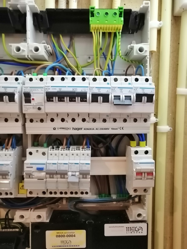

Even wat newbie vraagjes hier. We krijgen binnenkort de sleutel van ons nieuwe huis. We willen hier 9x 400WP zonnepanelen op gaan leggen (meer gaat helaas niet), een laadpaal voor de Tesla en op inductie gaan koken i.p.v. gas. Wellicht op korte termijn ook nog een warmtepomp maar dit heeft geen prioriteit.
Nu heeft de woning een 1 fase aansluiting welke we willen omzetten naar 3 fases. Wat ik er nu van heb begrepen is dat we hiervoor de groepenkast zullen moeten vervangen. Ik ben uitgekomen op de volgende opzet:
  • 1 Schneider groepkast van 220x600 met 36 slots
  • 1 Hoofdschakelaar 4P 140A 4P
  • 1 kWh meter 3 fase 180A digitaal MID
  • 2 Aardlekschakelaar 2P 240A 30mA 2P
  • 3 Aardlekautomaat 3P+N 316A 30mA 3P+N B-kar
  • 8 Installatieautomaat 1P+N 816A 1P+N B-kar
  • 1 Beltrafo11A 8V
Op de 3 ALA's gaan we dan de inductieplaat, laadpaal en toekomstige warmtepomp kunnen aansluiten. Voor de zonnepanelen een aparte installatieautomaat en een kWh meter voor de verrekening van de laadpaal met de leasemaatschappij.
Is dit een een juiste opzet? En wie kan me vertellen wat zoiets ongeveer moet kosten om aan te sluiten, inclusief WCD voor de indictieplaat en eventueel de laadpaal?
Daarnaast nog een andere vraag, in de huidige groepenkast zie ik slechts 2 aardlekschakelaars maar 10 groepen. Neem aan dat dit anders moet? Met bovenstaaande lijstje gaat 10 groepen met 3 ALS i.p.v. 8 groepen gaat dan niet ook passen dus is het de vraag of ik een grotere kast hier kwijt ga kunnen, de ruimte is wel beperkt (zie foto).
Afbeeldingslocatie: https://tweakers.net/i/pYz4GqFvLGXxcBeyBNIbCyKIJ2E=/x800/filters:strip_icc():strip_exif()/f/image/PW1NTAEO5KXZJwcRgG55c1x2.jpg?f=fotoalbum_large

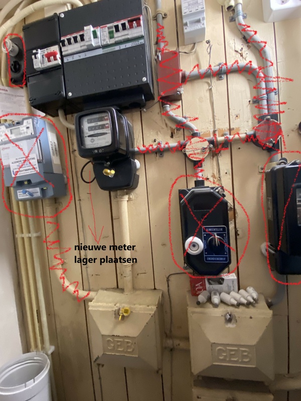

Hangt helemaal van de situatie af. Ik heb hier momenteel een 70 jaar oude invoerleiding met isolatie van gewaxed katoen of vlas. Daar zat een 1 maal 20A zekering in uit het jaar kruik. Met veel pijn en moeite heeft de netbeheerder er een 25A zekering van gemaakt.
Gelukkig komen ze vrijdag een nieuwe hoofdleiding aanleggen (vanaf de straat, dus ook de tuin en kruipruimte moet open) maar daar zijn jaren overheen gegaan.
De mijne ziet er nu nog zou uit. Als je dej ouwe er vergelijkbaar uitziet........
Afbeeldingslocatie: https://tweakers.net/i/1taUAKyh9I_Da6atZuj_0vmrybc=/x800/filters:strip_icc():strip_exif()/f/image/w5tRHJAliuosjwUAn5cSzXGU.jpg?f=fotoalbum_large
[ Voor 23% gewijzigd door Indoubt op 29-05-2022 22:01 ]

Indoubt schreef op zondag 29 mei 2022 @ 21:59:
Pfff, als dat vaker voorkomt dan hebben we nog een lange weg te gaan met de energietransitie 8)7
En ik maar denken dat wij ouwe zooi in huis hadden. Stoffen bedrading viel uit elkaar toen ik eraan zat. Dan heb je ineens kaal metaal in een metalen buis. :X

Zo te zien alleen op wit teveel groepen. Op groen zit een beltrafo.
Waarom breidt je deze -zo het lijkt- prima ABB kast niet uit ipv compleet vervangen?
Als je de rechter buis van de 4punt WCD verplaatst, kan er volgens mij een kast naast.

Rzaan schreef op zondag 29 mei 2022 @ 23:15:
Ik wil mijn meterkast laten verplaatsen naar de bijkeuken die aan de achterzijde van het huis zit.
Hij zit nu nog bij de voordeur.
Verder zal ik moeten uitbreiden (maar ik weet niet met wat precies) aangezien ik zonnepanelen ga laten plaatsen, in de toekomst mijn auto aan huis wil opladen en van het gas af ga > koken met inductie.
Ik zit bij Enexis.
Hoe lang zou dit duren en wat zouden ze daar allemaal voor moeten doen?
Moet dan de straat open bijvoorbeeld?
Daar is men vaak niet happig op
https://www.meterkastchec...nvullende%20voorschriften.
Enexis gaat je waarschijnlijk ook een fix bedrag rekenen, of de kabel opgelast gaat worden of een nieuwe vanaf de straatmof weet je maar nooit.

Glitchy schreef op zondag 29 mei 2022 @ 21:30:
  • 1 Beltrafo11A 8V
Pas op voor EMAT spullen en waarom hergebruik je de bestaande ABB kast niet? Ben je dan niet goedkoper uit?
Achter een aardlek mogen maximaal 4 groepen. De kookgroep telt als 1, maar ik zie nu 6 automaten achter 1 aardlek. Dat mag niet.

Source90 schreef op zondag 29 mei 2022 @ 23:54:
Als je de rechter pijp van de 4punt WCD verplaatst, kan er volgens mij een kast naast.
Hoe zit het dan met de uitbreiding van 1 naar 3 fase? Kan de bestaande groepenkast hiermee om?
  • Source90
Glitchy schreef op maandag 30 mei 2022 @ 08:50:
Ik heb niet de kennis in huis om (vanaf deze afbeelding) te zien of dit een ABB Busboard systeem is of een regulier systeem. In geval van busboard, moet er een 3fase busboard komen plus andere Hoofdschakelaar.
Als het normale automaten zijn, hoeft enkel de Hoofdschakelaar vervangen te worden van 2Pin naar 4Pin (en uiteraard alles daaronder via de netbeheerder).

Even een korte vraag waarvan ik niet 100% zeker ben met betrekking tot een nieuwe 3 fasen groepenkast.
Achter de 4 polige 40 A hoofdschakelaar komen 3 (40A) aardlekschakelaars. Elke aardlekschakelaar bedient 3 16A automaten.
Nu heeft de hoofdschakelaar maar 1 nul aansluiting (uiteraard) en 3 fase aansluitingen.
Nu heb ik wel een twin aansluitdraad in 6mm^2 (geperst uiteinde) maar geen triple.
Afbeeldingslocatie: https://www.elektramat.nl/media/catalog/product/cache/136919c23f8ae387bf327a510ef6ff54/4/0/401174202-jpg.jpg
Mag ik op 1 van deze 6mm^2 draden een twin adereindhuls zetten en de derde aardlekschakelaar daarmee aansluiten (met een extra stuk 6mm^2 uiteraard)?
Me dunkt dat 6mm^2 voldoende is, het betreft een 3x25A netaansluiting.
Qua stroom zal het kunnen maar mag het ook op deze manier aangesloten worden. Bedoeling is wel om Nen 1010 compliant te zijn
[ Voor 7% gewijzigd door Indoubt op 30-05-2022 20:35 ]
  • DeHollander
  • Laatst online: 02-10-2025
Bijna ieder merk heeft van dit soort blokjes.
Deze onder in de kast monteren en dan netjes verder verdelen. Twin huls kan ook dit is nog iets netter.
6mm is idd dik genoeg.

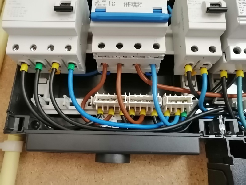

Had het bij een kennis zo gemaakt rara wat doet de PV boer |:(
Afbeeldingslocatie: https://tweakers.net/i/TCDU-68Ss5i0jNVGCUX98WExeBw=/800x/filters:strip_icc():strip_exif()/f/image/UINxf2bA0kIoM0wlc8bQNiI3.jpg?f=fotoalbum_large
Heb het maar weer aangepast.....
Afbeeldingslocatie: https://tweakers.net/i/WsQucONjZOZZfgV2E5Se3iLIGTo=/800x/filters:strip_icc():strip_exif()/f/image/u71SLdCuRiUuPkEiO7RYyoPX.jpg?f=fotoalbum_large
3 fase kast, vanaf de HS weg met twin hulzen. De fasen 1x naar de aardlek (3 stuks 2P) en 1x keer naar z'n blokje.
De nul 2x naar z`n blokje, 1e blokje naar de 3 2 polige aardleks. 2e blokje voor het kracht gedeelte.
[ Voor 11% gewijzigd door DeHollander op 30-05-2022 21:13 ]

  • BounceMeister
@DeHollander Bij mij is ook een elektricien geweest die alles doorgelust heeft. Het ziet er niet uit vind ik. Dat met die blokjes is veel netter.
  • DeHollander
BounceMeister schreef op maandag 30 mei 2022 @ 22:30:
Idd, en makkelijker aan te passen etc
Een kamrails hebben ze vaak ook nog nooit van gehoord.
Of dat vinden ze te duur....
Heb deze rail 15 jaar geleden al geplaatst toen ik de verdeler van m`n huis aanpaste.

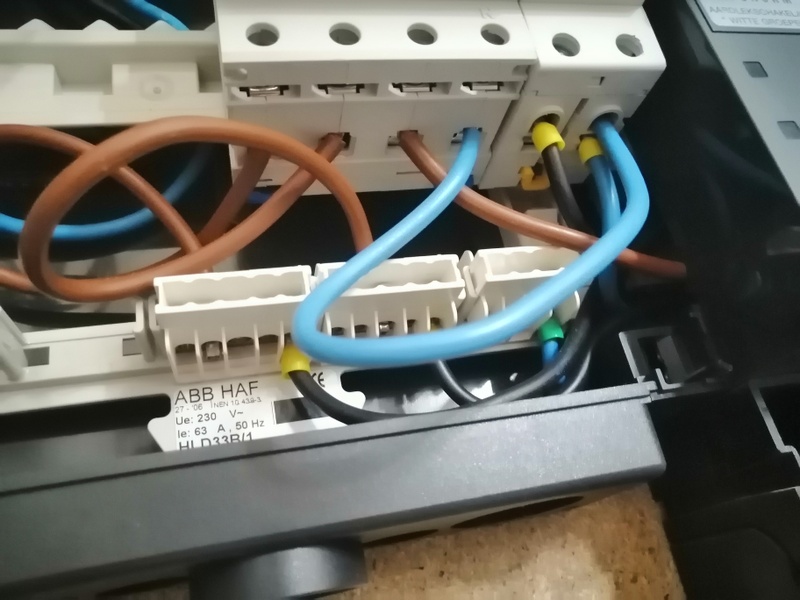

  • Vliegvlug
  • Laatst online: 23:30
Van het weekend de AC kabel voor de zonnepanelen aan de kant van de garage aangelegd (nadat ik al eerder de kabel aan de kant van de meterkast had aangesloten) en voorzien van een werkschakelaar en metertje rubber aansluitkabel.
Was handig dat ik de oude doorvoer door de vloer vanuit de kruipruimte kon gebruiken waar voorheen een verwarmingsbuis liep van een verwijderde radiator, daar paste de ymvk kabel precies doorheen. (y)
Afbeeldingslocatie: https://tweakers.net/i/MbcxUTubG6GU5zuwi7oNiBwKXdU=/full-fit-in/4920x3264/filters:max_bytes(3145728):no_upscale():strip_icc():fill(white):strip_exif()/f/image/m8SHik4YAIFfPRj9OjONHxAH.jpg?f=user_large
Dat aansluiten van die 6mm2 aders was aan de kant van de groepenkast al lastig maar in de beperkte ruimte van de werkschakelaar bijna niet te doen, dat koper is zo stug en dan die kleine lusjes erin buigen, doet pijn aan je vingers :X en ze dan ook nog in de aansluitingen manoeuvreren.. maar het is gelukt! :)
Dat de schroeven van de werkschakelaar maar op 1,2 Nm vastgezet moeten worden voelde echt heel los vergeleken met de 2,8Nm voor de ABB 3 fase automaat, daar moest ik echt flink kracht op zetten terwijl ik het hierbij zonder momentschroevendraaier echt vaster zou hebben gezet.
Vraag me af op basis waarvan ABB die momenten bepaald.
Ik vermoed omdat bij deze werkschakelaar het uiteinde van de schroef direct tegen de ader wordt vastgedraaid terwijl dat bij de automaat een klemsysteem is wat je met de schroef strakker zet.
De 6mm2 ymvk kabel ging trouwens ook maar net in de slagvaste grijze 19mm pvcbuis, moest er wat kabel smeermiddel op doen om het voor elkaar te krijgen. Had ook nog zo’n 90° bocht tussen de twee buizen willen zetten maar die was echt te smal dus maar achterwege gelaten.
Vreemd genoeg ging de kabel wel heel soepel in de 19mm gele pvc buis die ik in de meterkast gebruikt heb.
Blijkbaar was die toch net een slagje groter en dat dit een low-friction buis was (met zo’n roze laagje aan de binnenkant) kan ook geholpen hebben.
Nu afwachten wanneer de zonnepanelen geplaatst kunnen worden en hopelijk is het niet te lang wachten op de 3 fase omvormer..
  • habbekrats
  • Laatst online: 19:41
@Vliegvlug Dat die 6 mm2 ymvk moeilijk in de werkschakelaar gaat wil ik wel geloven, daar is deze eigenlijk niet voor gemaakt. Een slag grotere werkschakelaar waarschijnlijk wel.
Ik ben zelf meer fan van de grotere Eaton PV-25A-4P-AC-I2/SVB-SW/N
1,2 nm is door ABB denk ik bepaald op de bout grote en de mechanische stevigheid zonder dat je de boel stukdraaid.
Grijze pvc buis heeft meestal een iets grotere wanddikte dan de gele pvc.
Maar verder ziet er top uit.
  • Andrehj
Vliegvlug schreef op dinsdag 31 mei 2022 @ 00:50:
Maar waarom gebruik je solid kabel? Met stranded kabel gaat dat toch veel makkelijker? Bijvoorbeeld met de Lapp Ölflex classic 100 5G6.
  • Vliegvlug
habbekrats schreef op dinsdag 31 mei 2022 @ 06:34:
In deze ABB BW425TPSN kan volgens de specificaties zelfs 10mm2 worden gebruikt.
En zoveel kleinere is die ABB schakelaar ook niet, zelfs breder maar wel stuk minder hoog, wat het waarschijnlijk bij de Eaton makkelijk maakt de aders aan te sluiten.
Ik heb nog gekeken of bij de ABB het binnenwerk er niet uit kon zodat het aansluiten buiten de behuizing kon en dan de kabel terugtrekken maar de twee schroeven zijn niet het enige waar het mee vastzit, zit vastgeklikt met plastic nokjes dus dat ging helaas niet.
Dat zal het wel zijn dan, ik ging er vanuit dat de binnenmaat van beiden 19mm buizen wel hetzelfde zou zijn maar die 19mm slaat dus niet op de binnenmaat begrijp ik nu.
Dank je! Ben er zelf ook wel tevreden mee :)
