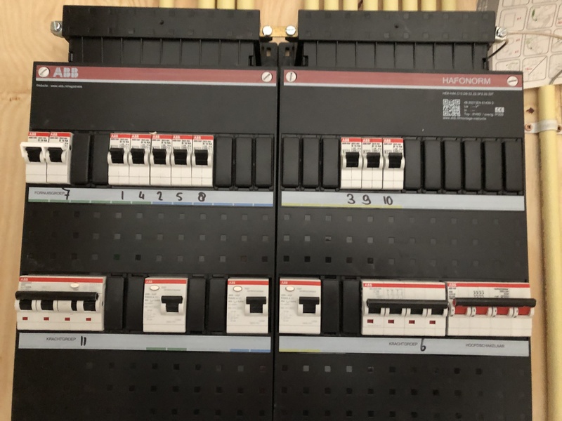

Karin P schreef op maandag 25 april 2022 @ 22:08:
Even de zoveelste vraag over een nieuwbouwhuis en kookgroep/fornuisgroep in een 3-fase kast...
Ons (donderdag) op te leveren nieuwbouwhuis heeft een 3x40A hoofdaansluiting. Hier is een fornuisgroep in ondergebracht. Helaas is de resolutie van de foto's die ik heb gemaakt redelijk r*k, maar het lijkt erop dat de fornuisgroep 2x16A is.
Hoe zou idealiter in een 3x40A een inductiekookplaat met een aansluitwaarde van 7400 W aangesloten worden? (keuken is casco, dus de aansluitwaarde was nie bekend bij de aannemer)
Tweede vraag, het lijkt erop dat bij de groepen 16A schakelaars zijn geinstalleerd. Naar mijn idee past dit bij een 3x25A kast. Zou bij een 3x40A kast niet 25A schakelaars kunnen (/moeten)?
Helaas heeft deze materie voor mij een hoog klok/klepel-gehalte, maar ik ik heb het gevoel dat de kast nu niet helemaal klopt.
3x 40A, dan moet het een flink huis zijn met veel groepen of grote verbruikers zoals sauna of zwembad?
En dan wel een kookgroep? ARGH! :P
Het is overigens normaal om 16A groepen te hebben. Die 3x 40A waarschijnlijk niet. Scheelt je alleen al 100en euro's per jaar aan vastrecht.
België?
2x16A op 1 fase kan prima op een 3x40A hoofdaansluiting. Moet je wel goed opletten wat je verder nog op die fase erbij zet. Je kan ook een 3x16A krachtgroep nemen, dan wordt de last netjes over 2 van de 3 fases verdeeld.
Idealiter met een krachtgroep. Dan kan je het allemaal net wat lekkerder verdelen.
Nee. Eindgroepen zijn gewoonlijk op 16A installatieautomaten afgemonteerd.
De installatie automaat is er onder andere om de afgaande bedrading te beschermen. Deze is 2,5mm2, waardoor je met 16A wilt afzekeren. Verder is dit vrijwel overal de standaard.
Je kan er vanaf afwijken als je speciale behoeftes hebt, maar waarom zou je?
Beter iets teveel gevraagd dan iets te weinig ;)

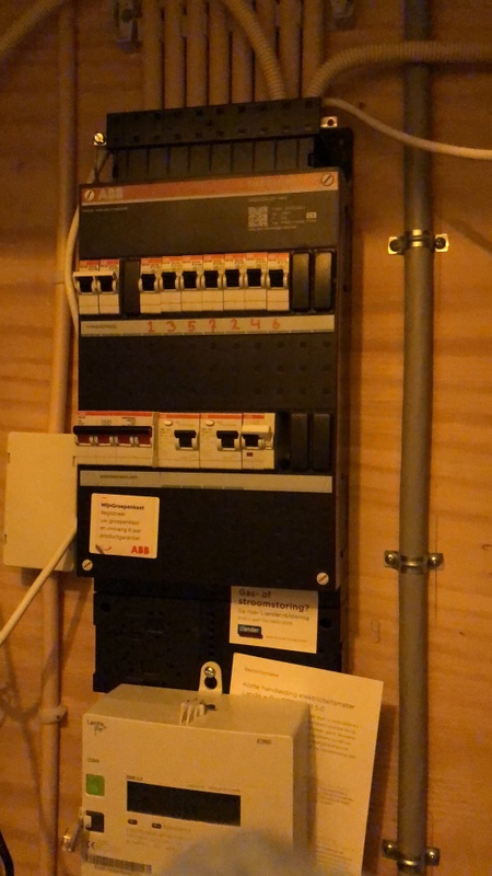

  • Karin P
  • Laatst online: 19-08-2023

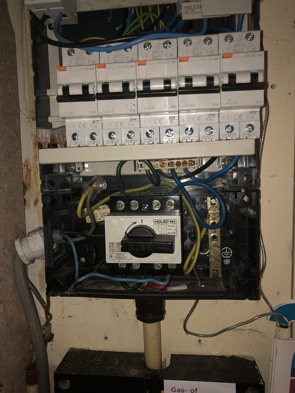

Afbeeldingslocatie: https://tweakers.net/i/gVLA8lVb__mJnIPzteU7VMV-7q4=/800x/filters:strip_icc():strip_exif()/f/image/LU07arQ4Zrq3yBPuzqmCV2AI.jpg?f=fotoalbum_large
Afbeeldingslocatie: https://tweakers.net/i/Nk51EnZu72IACVcTTqybqC_Ui1c=/800x/filters:strip_icc():strip_exif()/f/image/B4HGlCoXMDbXWCIlMPWrYFrJ.jpg?f=fotoalbum_large
Hier nog de low res foto's...

Afbeeldingslocatie: https://tweakers.net/i/qkxcPnnW2Urqvk8h_QaP3O4F2Nk=/x800/filters:strip_icc():strip_exif()/f/image/5B2OHrdVWKzWAFwhEmOGZ95U.jpg?f=fotoalbum_large
Moet 'm nog wel even een nummer en beschrijving geven. Labelprinterpapier raakte precies op in het midden van de print :|

Alleen heb je nu een installatieautomaat geplaatst, in plaats van een aardlekautomaat zoals ik adviseerde.
Dat is afhankelijk van het aardingsstelsel / je aardcircuitweerstand niet het beste idee.

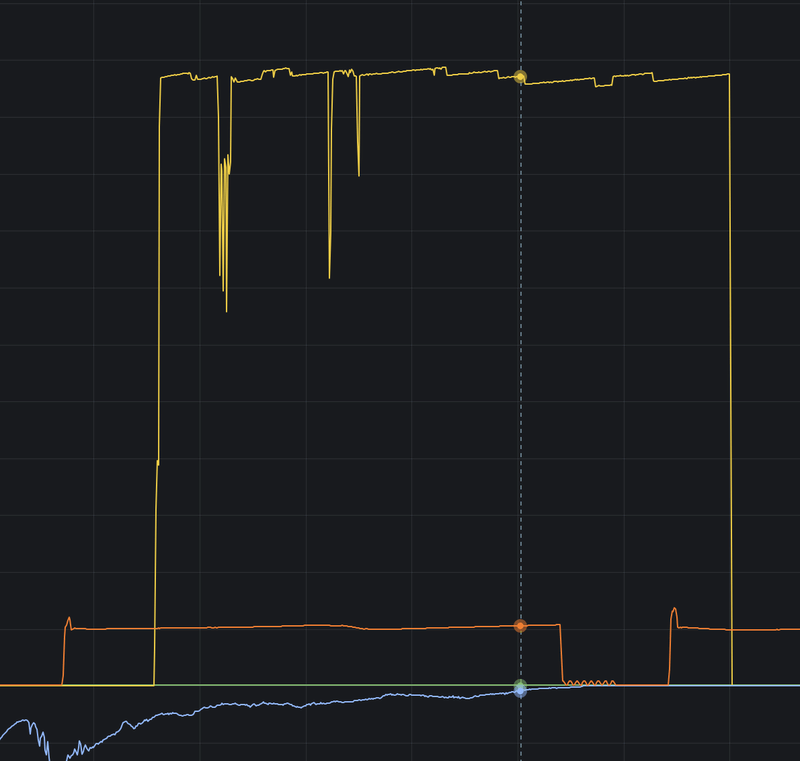

  • JackBol
JackBol
Security is not an option!
Aristos schreef op dinsdag 26 april 2022 @ 10:58:
Sinds begin deze maand zijn wij eigendom van een mooi huis in de Achterhoek. De vorige bewoners hadden een agrarisch bedrijf en daardoor is de installatie 3 x 35A. Nu vraag ik me af of ik dat zelf ook nodig heb als gewone consument.
Onze installatie bestaat (over enkele maanden) uit een hybride warmtepomp van 6kW, 36 zonnepanelen, een oudere laadpaal (2000 Watt), kookplaat, vijverpomp (300 Watt) en een sauna (die we sporadisch gaan gebruiken). We hebben maar liefst iets van 24 stoppen, maar ik verwacht dat er daar veel zijn voor de schuur, waar krachtstroom ligt voor de vorige eigenaar.
Is 3 x 35A echt nodig, of kunnen we ook prima met 3 x 25A af? En hoe werkt dat terugzetten? Is dat simpelweg een belletje naar de Enexis?

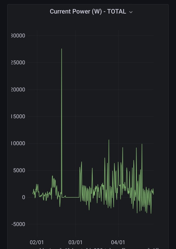

Ik heb ongeveer het zelfde, ex vijver pomp en ik redt het prima op 3x25A.
Edit: mijn stroom verbruik de afgelopen 90 dagen (negeer die megaspike, dat is een meet fout geweest +) ).
Afbeeldingslocatie: https://tweakers.net/i/2z78PvwryUD7sdfcBfYsBudOw3A=/x800/filters:strip_icc():strip_exif()/f/image/I75TbCMrPmq8Hq3fr3TUWeU7.jpg?f=fotoalbum_large
[ Voor 21% gewijzigd door JackBol op 26-04-2022 11:08 ]

  • GeeMoney
  • Laatst online: 23:13
JackBol schreef op dinsdag 26 april 2022 @ 12:37:
Tenzij je een verwarmd buitenzwembad, jacuzzi, sauna en terras heaters erbij doet, ga je die 3x40A nooit nodig hebben.
Wanneer je weet dat je de sleutel krijgt, meteen de netbeheerder een verzoek tot verlichting doen op de dag van oplevering (of misschien de dag erna, je weet nooit in wat voor administratieve problemen je terecht gaat komen als je 2 wijzigingen bij de semi-overheid tegelijkertijd doorvoert 🤣).
Mocht het te weinig zijn, slaat je hoofdzekering er een keer uit. Die klik je terug en als dat 5x per week gebeurt kan je altijd nog opnieuw verzwaren.
Maar het gaat me benieuwen of je dat ooit gaat doorhebben.
Zoals hierboven had ik mijn stroomverbruik al geplaatst en dit is met een 11kW laadpaal met load balanceren.
Ik ben in al die tijd niet boven de 3x16A werkelijk verbruik uitgekomen. Het zou me ten stelligste verbazen als een nieuwbouwhuis dat anno 2022 nog doet.
Je noemt zelf al een belangrijk aspect waarom jij er nog niet overheen bent geweest. Laadpaal loadbalancing.

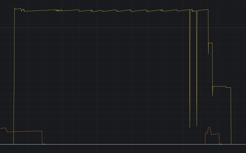

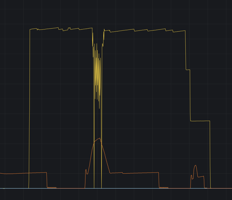

Ik heb (express) geen loadbalancing en als je dan niet een heel klein beetje nadenkt dan vliegt er zo een fase uit hoor.
Ik heb het in 2 jaar tijd nu 2x gehad waarvan 1 express om te kijken wanneer hij zou springen.
Dan heb ik dus de inductie plaat aan, wasmachine en droger, oven en mijn auto staat te laden op 11kW :+ .
@Serpz0r zoals ook al vaker aangehaald, met de normen die er in principe zijn (gelijktijdigheid etc.) zou mijn woning ook minimaal op 3x35A moeten zitten maar ook ik heb bewust natuurlijk voor 3x25A gekozen.

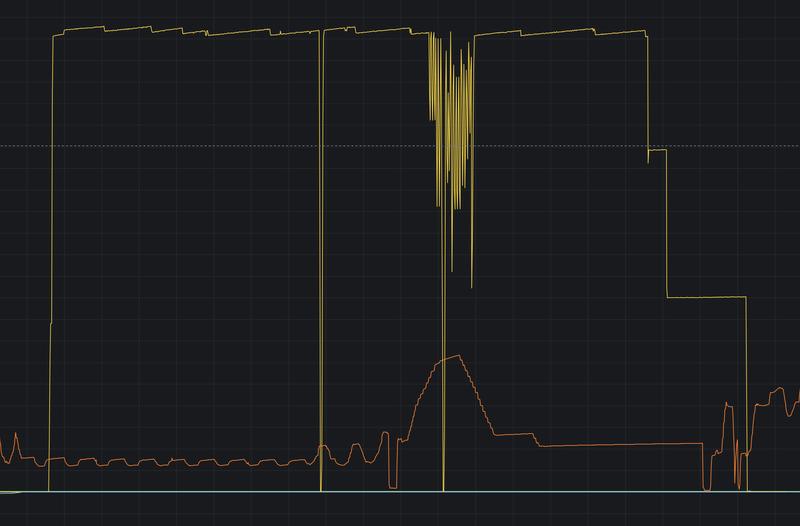

Mijn meterkast:
Members only:
(al vaker voorbijgekomen.)
[ Voor 17% gewijzigd door GeeMoney op 26-04-2022 13:12 ]
  • Serpz0r
  • Laatst online: 06-08 14:57
GeeMoney schreef op dinsdag 26 april 2022 @ 13:06:
In jouw geval zou je zelfs nog kunnen overwegen de wasmachine op een andere fase aan te sluiten.
Dan kan je je stresstest nog eens uitvoeren.
Edit na het zien van je kastfoto: Mits de groepen bij elkaar in de buurt zitten qua draadlengte, sodeju wat een kast.

  • JackBol
JackBol
Die loadbalancing heb ik momenteel alleen nodig wanneer mijn WP een desinfectie run doet. Verder draait die paal lekker op vol vermogen.
Geel = Laadpaal
Oranje = Warmtepomp
Blauw = PV
Afbeeldingslocatie: https://tweakers.net/i/pbzLaYwclTtKhaP--VnSkFBPj9M=/800x/filters:strip_exif()/f/image/o22f4DWGK6OacyfrJ8vNvnbs.png?f=fotoalbum_large
Afbeeldingslocatie: https://tweakers.net/i/BVM6oAZ19fel8sRxlECXfLCy7Jw=/800x/filters:strip_exif()/f/image/iI8zrIzbvRJmmSzDkDRGEzVB.png?f=fotoalbum_large
Afbeeldingslocatie: https://tweakers.net/i/bGQgVcx64yfX0AitpG4sts7Wcog=/800x/filters:strip_exif()/f/image/62sLKCEywMqIqCYEk9BiVFrY.png?f=fotoalbum_large
Afbeeldingslocatie: https://tweakers.net/i/CeX5_v9rVHdF_LHUdgM5N2jkoQo=/800x/filters:strip_exif()/f/image/LW5brHcwvfY6mnKJItU5UPbr.png?f=fotoalbum_large

@JackBol en nu je inductieplaat erbij en je ovens en overdag laden met wassen of drogen ;).
Ik heb ook 3x25A maar als je overdag nergens bij nadenkt dan kan het zonder load balancing weleens voorkomen dat er eentje uit klapt.
Een klein beetje common sense dus en het gaat meer dan prima, ook in mijn situatie.
Zeker proberen dus met 3x25A @Karin P .
  • JackBol
JackBol
GeeMoney schreef op dinsdag 26 april 2022 @ 18:27:
Ik weet niet hoe jij kookt, maar tenzij je alle pitten op boost zet, trekt zo’n hele plaat max 2kW continu. Mijn all time max is 13.4kW, en dan kickt de load balancing van de paal in. Zonder laden kom ik niet eens in de buurt.
Ik weet niet precies wat je punt is tegen load balancing, maar mijn auto laadt van 0-100% in 7 uur. Als dat met load balanceren 8u is, geeft me dat minder problemen dan dat de stoppen eruit klappen.

Afbeeldingslocatie: https://tweakers.net/i/2lXfn2TYfi7Nr8hAQdaoXf05YUU=/x800/filters:strip_icc():strip_exif()/f/image/WoteyYFwycASAMJacf9CMyxS.jpg?f=fotoalbum_large
Linksonder komt de 17 kW omvormer binnen, rechtsonder gaat met een 5x6mm2 kabel naar de hoofdmeterkast.
Wie spot de fouten?
[ Voor 10% gewijzigd door Navi op 26-04-2022 22:37 ]
  • GeeMoney
JackBol schreef op dinsdag 26 april 2022 @ 22:01:
Ik heb niets tegen loadbalancing, integendeel.
Maar jij bent nogal stellig dat ten allen tijde 3x25A genoeg zou moeten zijn voor iedereen maar in jouw geval klopt het omdat je je grootste continu verbruiker knijpt als de boel penibel wordt.
Ik wil alleen aangeven dat er ook huishoudens zijn zonder loadbalancing (al dan niet bewust) en dat dan 3x25A een klein beetje common sense vraagt als je een uitgebreide installatie hebt.
Over het algemeen gaat het zeker goed en zou het voldoende moeten zijn maar met EV laden en een druk huishouden kan het zijn dat je even op moet letten wanneer je bijvoorbeeld de auto precies inprikt of de jacuzzi aanslingert :p.
@Karin P heb ik niet gehoord over autoladen of loadbalancing?

  • JackBol
JackBol
GeeMoney schreef op dinsdag 26 april 2022 @ 22:42:
Ah je kijkt er zo naar. Ik heb gerekend met 0 kW belasting voor de laadpaal, omdat deze enkel de beschikbare energie gebruikt.

Navi schreef op dinsdag 26 april 2022 @ 22:29:
Wie spot de fouten?
schema met draaddiktes?
Lijkt of er 2 verschillende draaddiktes in 1 huls zitten. Tenzij dubbel geisoleerde draad niet mijn favoriet.

  • Navi
Dapdodo schreef op woensdag 27 april 2022 @ 09:03:
Nee er zit altijd 1 draad in een huls, geel is 6mm2, rood is 10mm2.
10mm2 omdat er theoretisch meer dan 40A op sommige plekken kan lopen. (25A via solar en 25A via net, zal pas zijn als alle eindgroepen erin zitten maar is er op voorbereid)
Draad is 90 graden soepel.

Navi schreef op woensdag 27 april 2022 @ 15:07:
Moet de solar niet aan de andere kant aangesloten worden?
(bedoel dus aan de bovenkant van de automaat)

  • Ronald.42
  • Registratie: Maart 2021
Wie spot de fouten?
Waarom zitten er 2 nuldraden op rechtsonder Waarom zit die niet gewoon op de nul rail onderin?
  • Ethirty
  • Laatst online: 20:41
Ethirty
Who...me?
Ik had jullie soort van beloofd een update te geven over de groepenkast. Vandaag even mee aan de klus gegaan.
Afbeeldingslocatie: https://tweakers.net/i/GyicHe6CxRMH0xzZsgXKQ4vQoOo=/x800/filters:strip_icc():strip_exif()/f/image/enyi4HfaC1PtZdCpKaWieYwR.jpg?f=fotoalbum_large
Geen wonder dat het licht aan bleef.
Omdat ik twijfelde qua veiligheid tussen 1 voor 1 de verkeerde aders loshalen of de hoofdzekering eruit te schroeven, toch het zegel maar verbroken en die eruit gehaald. Ook al heb ik vroeger wel vaker een schroefzekering los gehaald, dit vond ik wel een beetje spannend.
Wat een inclusiviteit qua regenboogkleuren daar: rood, geel, groen, blauw, blauw-geel. Hele oude meuk waarschijnlijk :F
  • Navi
Beekforel schreef op woensdag 27 april 2022 @ 16:52:
Omdat de solar een input is leek het me logischer deze aan de onderkant binnen te laten komen. Maakt verder overigens geen verschil, het is een aardlekautomaat van type A en die werkt beide kanten op hetzelfde.
Ronald.42 schreef op woensdag 27 april 2022 @ 17:02:
Omdat ik de solar direct heb verbonden met de hoofdschakelaar en niet via de fasen/nulrail onderin. De hoofdschakelaar heeft 2 kooi uitgangen dus dat is handig en bespaart ruimte onderin die ik later misschien nog nodig heb als er meer automaten bij komen in de kast.

Ethirty schreef op woensdag 27 april 2022 @ 19:34:
Dat hoeft niet perse te zijn. Huidige voedingskabels van de netbeheerders hebben nog steeds die kleuren. Tenminste die in de trafostations weggaan

Navi schreef op woensdag 27 april 2022 @ 19:39:
Je doet aan nabeveiliging, maar stroom gaat niet 1 richting uit. Dus alles moet naar 10mm2.
6mm2 boven de solar automaat kortsluiten of in die automaat zelf, geeft vermogen van solar en netvoeding op de kortsluiting met 6mm2. Was niet je bedoeling denk ik.
  • Navi
Dapdodo schreef op woensdag 27 april 2022 @ 19:48:
Stroom gaat inderdaad niet een richting uit, maar op sommige plaatsen kan niet meer lopen dan er beschikbaar is, dus op sommige plaatsen zit 6mm2.
(Zoals bijvoorbeeld van de solar alamat naar hoofdschakelaar, dat is nooit meer dan 25A)
Als ik je goed begrijp bedoel je omdat in geval van een storing/kortsluiting ergens, alles toch 10mm2 zou moeten zijn? Omdat dan wel de volledige 50A kortsluit? (mits de solar op dat moment vol aan het opwekken is)
Waar zou die kortsluiting dan plaats moeten vinden? In de omvormer? Of maakt dat niet uit?
Wordt dit niet al opgevangen door de automaten?
[ Voor 10% gewijzigd door Navi op 27-04-2022 20:36 ]

Navi schreef op woensdag 27 april 2022 @ 20:32:
Daar waar 50A kan lopen, door fout in bedrading of component, moeten de bedrading en de omliggende componenten geschikt zijn. Dit om oververhitting te voorkomen. Dus ook afgaande aardleks enz. maar daar voldoe je al aan.
  • Navi
Dapdodo schreef op woensdag 27 april 2022 @ 20:41:
Dus in principe zou je zeggen dat de gehele kast in 10mm2 zou moeten zijn, en ook de hoofdmeterkast waar de 5x6mm2 naartoe gaat (op een B25 krachtautomaat)
In de hoofdmeterkast is de bedrading naar de aardleks wel 10mm2 en de aardleks zelf zijn vervangen van 40A naar 63A modellen.
  • Dapdodo
  • Registratie: Mei 2019
  • Laatst online: 21:14
Navi schreef op woensdag 27 april 2022 @ 21:05:
Oeps, dit is je subverdeler. Heb je dan een kabelberekening gedaan?
  • Navi
Dapdodo schreef op woensdag 27 april 2022 @ 21:27:
Op advies van de installateur van de zonnepanelen is de kabel van hoofdkast naar subkast een 5x6mm2 YMVK geworden omdat hier max 25A overheen gaat en i.c.m de lengte (20M)
Kasten overal 6mm2 bedraad en op plaatsen waar meer dan 40A kan lopen 10mm2.
Verder geen specifieke berekeningen. Wat zou je berekenen?

Van de week onze oude groepenkast laten vervangen. Huis uit 1936, jaar geleden gekocht en nu wat aanpassingen aan he tdoen.
Mooi op schema voor de zonnepanelen (komen in juli als het goed is) en vernieuwen van de keuken later dit jaar waar meer apparatuur in gaat komen incl inductie.
Kwamen nog wel wat problemen tegen, kruising tussen twee groepen, geen aardedraad in de meterkast (aarde zat apart op 2 groepen vanaf de aardpen) en moet even het plafond iets verhogen omdat deze kast wat groter uitvalt :P. Heb in ieder geval wel genoeg ruimte voor de toekomst.
Helaas gister gebeld door Liander dat de afspraak van 11 mei voor verzwaren van de aansluiting van 1x25 naar 3x25 niet doorgaat omdat ze geen 3 fase meters geleverd krijgen. Een inschatting wanneer wel konden ze niet geven |:(. Maar dat had iemand hier eerder ook al opgemerkt zag ik.
Afbeeldingslocatie: https://tweakers.net/i/1LW_LayXK-8m8ap5csz3iRHe4Kc=/232x232/filters:strip_icc():strip_exif()/f/image/J4MWIA5WfKZJzMJY1EVMdNkb.jpg?f=fotoalbum_tileAfbeeldingslocatie: https://tweakers.net/i/KEA-5FGtZEF1SOjSRYNN5tdUfU0=/232x232/filters:strip_icc():strip_exif()/f/image/G53wfItjqVipGq45DdIU5JqR.jpg?f=fotoalbum_tile

Netjes hoor, alles op alamats. Paar dingen:
  • Wordt je kookgroep straks nog vervangen door een drie fasen groep? (Over waarom: niet vragen maar lezen in dit topic, ongeveer 50% van het topic gaat daar over)
  • Geen aardlek voor je kookgroep?
  • Zo'n KJ01B vind ik, persoonlijk, toch wel een stuk netter dan als maar alles doorlussen :Y
