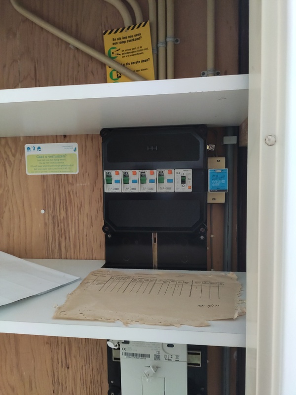

  • PurpleBlue
Vraagje;
Weet iemand wat dit kastje is/doet?
Ik hoorde iemand iets zeggen over hoog/laag tarief schakelaar, maar wist het niet zeker.
Afbeeldingslocatie: https://tweakers.net/i/mkLt72HFIBYbCGowhaz9MDLvaJo=/x800/filters:strip_icc():strip_exif()/f/image/HgnhNy9OgLqx65U79eLjNgDr.jpg?f=fotoalbum_large
  • ds23man
  • Registratie: Oktober 2021
  • Laatst online: 21-11-2023
ds23man
Eenum
Dag en nachtstroom voor een boiler.
Maar je meterkast kan zo het museum in....

  • PurpleBlue
ds23man schreef op donderdag 7 april 2022 @ 12:52:
Ja, die staat op het punt vervangen te worden :)
Maar vroeg mij af wat dit is, en of het weg kan.
Er hangt nog wel een grote boiler in de keuken.
De boiler wordt dan "afgeschakeld" overdag(hoog tarief) wanneer "ingeschakeld"?

  • ds23man
ds23man
Eenum
Het is toonfrequent schakelaar die reageerde op het signaal wat de netbeheerder stuurde op het lichtnet, inmiddels bijna overal uitgeschakeld:
https://www.enexis.nl/ove...n-we/tf-signaal/consument
Je oude meter schakelt ook niet meer.

habbekrats schreef op donderdag 7 april 2022 @ 15:25:
@Vliegvlug De aardedraad naar je verdeler kan ook 4 mm2 zijn.
Dat zou goed kunnen.
Wil je daarmee zeggen dat een 4mm2 aarddraad van de OSB naar het aardblokje voldoende is?
Overigens zijn deze blokes waar alle vereffeningsdraden inzitten niet geschikt om 2 aders mee vast te zetten.
Dat gevoel kreeg ik ook al wel een beetje.
De Ziggo monteur die het coax hoofdkastje aanlegde 2 jaar geleden heeft de aarddraad daarvan bij de aarddraad naar de groepenkast erbij geplaatst.
Hij had geen zin het in de vrije plek linksonder te doen denk ik.
Die dubbele draden naar water en gas zitten zo al ruim 30 jaar ga ik vanuit.
Beter een blokje nemen met 2x zoveel ingangen.
Ik bestel wel een nieuw aardrail blokje, de huidige ziet er al niet zo goed meer uit en er ontbreekt een schroefje.
Ik zie dat ze bij Sander Vunderink als kleinste diameter aarddraad 6mm2 verkopen en dat is ook de maximale diameter die in dat aardrail blokje past dus is de keuze voor 6mm2 nu ook makkelijk gemaakt :)
Houd er rekening mee dat als die ABB overspanningsbeveiliging eens een keer goed moet aanspreken de zekeringen / automaten van de netbeerder eruit gaan. Tenzij je deze zelf kunt herstellen is het niet zo'n probleem natuurlijk.
Er zitten bij mij helaas geen automaten maar schroefzekeringen van de netbeheerder.
Maar waarom is dat een probleem?
Laat zo’n OSB de hoofdstoppen springen waar dat zonder zo’n ding niet gebeurd?
Als ik moet kiezen tussen defecte apparatuur of gesprongen hoofdzekeringen kies ik toch voor die zekeringen ;)

  • SquareOne
Onze elektricien gaf aan dat de beltrafo mogelijk niet correct is aangesloten (iets over dat die op de hoofdschakelaar zat..., maar heb er dusdanig weinig verstand van dat ik niet weet of dit sense maakt).
Enige wat ik lijk te zien is dat er geen kabel vanuit de beltrafo naar de bovenkant van een aardlekschakelaar gaat, maar dat die alleen aan de onderkant wordt doorgelusd?
Afbeeldingslocatie: https://tweakers.net/i/7UcrIwj-zE34jxsNDELhJJkYhMQ=/232x232/filters:strip_icc():strip_exif()/f/image/iZp0lcl2WN5wqHELK0rDaHNk.jpg?f=fotoalbum_tileAfbeeldingslocatie: https://tweakers.net/i/Bb7EgwX4I-fE2-DZ5fnjo0iBTzY=/232x232/filters:strip_icc():strip_exif()/f/image/HiTKx40WMRO2PFVe11Agn07x.jpg?f=fotoalbum_tileAfbeeldingslocatie: https://tweakers.net/i/8lp_I3Ra1LFd1Hgz6kobom9bSrE=/232x232/filters:strip_icc():strip_exif()/f/image/oZZb57xWOHn6kq0L7OEOS30y.jpg?f=fotoalbum_tile
Afbeeldingslocatie: https://tweakers.net/i/umTlbl4MMFaaGyKIXmlI4qzKajI=/232x232/filters:strip_icc():strip_exif()/f/image/FrVnqcE6sofULffMKq1EdHXM.jpg?f=fotoalbum_tile
Over 1,5 week oplevering, maar heb geen idee wat ik tegen de bouwer moet zeggen.
Iemand van jullie die hier kan zien of er inderdaad iets verkeerd zit?
  • ds23man
ds23man
Eenum
Dat is een insteekbare beltrafo voor een busbar, dus hij zit na de aardlek. Verder is ie intern voorzien van een zekering.

Mensen hier nog extra argumenten om de schoonvader van mijn broertje te overtuigen dat een kookplaat, wasdroger, oven en vaatwasser echt niet 'ergens bij op kunnen of in een kastje erbij?' 8)7
Afbeeldingslocatie: https://tweakers.net/i/k683eQBWLCGk5SvBxUAYsIXrBQM=/x800/filters:strip_icc():strip_exif()/f/image/pHBWMOmt7KwJ1uhcvG9leXfi.jpg?f=fotoalbum_large
Kastje is uit jaren 80, geen hoofdschakelaar, niet de meest betrouwbare alamats hebben we gehad. Maar hij is 'een beetje' eigenwijs en het helpt ook niet mee dat hij op korte termijn niemand kan vinden om er wat aan te doen :z.
Zelf dacht ik aan een nieuwe kast met 7 groepen + kookgroep https://www.sandervunderi...ot-12-groepen-1-fase.html. 200 euro (en iemand vinden om het op te hangen). Wat denken jullie hier van?
