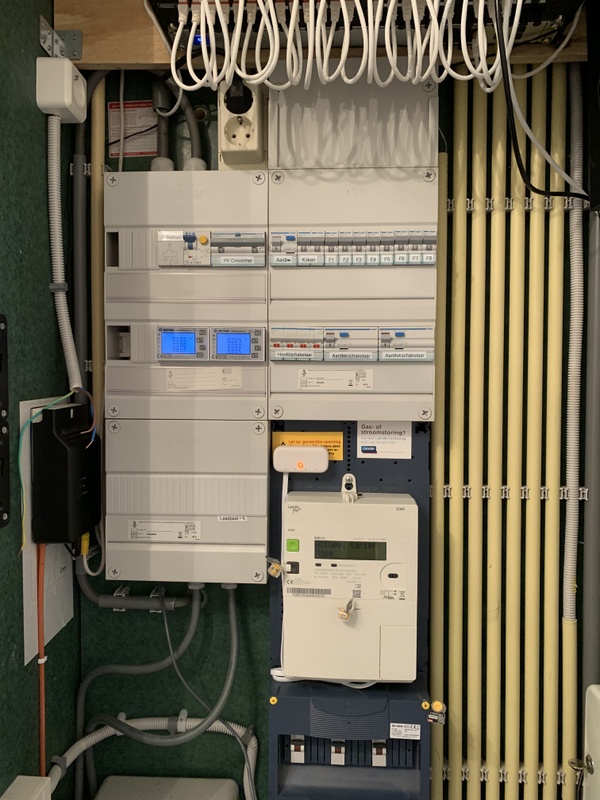

Waar zit die kam nu? Heb je een foto?
Indien onder de hoofdschakelaar: niets vragen, de monteur trekt dat er echt wel op eigen initiatief uit. Of het is een l*l en hij maakt sluiting en je hoofdzekeringen liggen er uit, maar gelukkig heb je dan een monteur van de netbeheerder in huis. :D
Als die kam ergens anders zit, dan wel van te voren actie ondernemen. Maar stel dat de kam na de hoofdschakelaar zit dan kun je hem ook zelf al verwijderen. Na de hoofdschakelaar kun je er immers veilig spanningsloos aan werken.

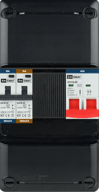

  • BerdtH
  • Registratie: Mei 2021
  • Laatst online: 19-05 13:33
Xander schreef op maandag 28 februari 2022 @ 13:47:
Ik vermoedt hier vanwege de verwijderde zegels.Afbeeldingslocatie: https://tweakers.net/i/kKHQMpVb0ukhH_9M1YOy3-l-MXU=/800x/filters:strip_icc():strip_exif()/f/image/sLuHjqLShUXBdJdOcXSbKBCs.jpg?f=fotoalbum_large
  • Xander
  • Laatst online: 31-08 23:25
BerdtH schreef op maandag 28 februari 2022 @ 13:53:
Ik vermoedt hier vanwege de verwijderde zegels.[Afbeelding]
Nee, dat moet hoger zitten, in de groepenkast zelf.
Fijne installateur trouwens die de zegels verwijdert en niet even nieuwe plaatst. Daar over verwacht ik eerder gezeur met de monteur dan over een kamrail.

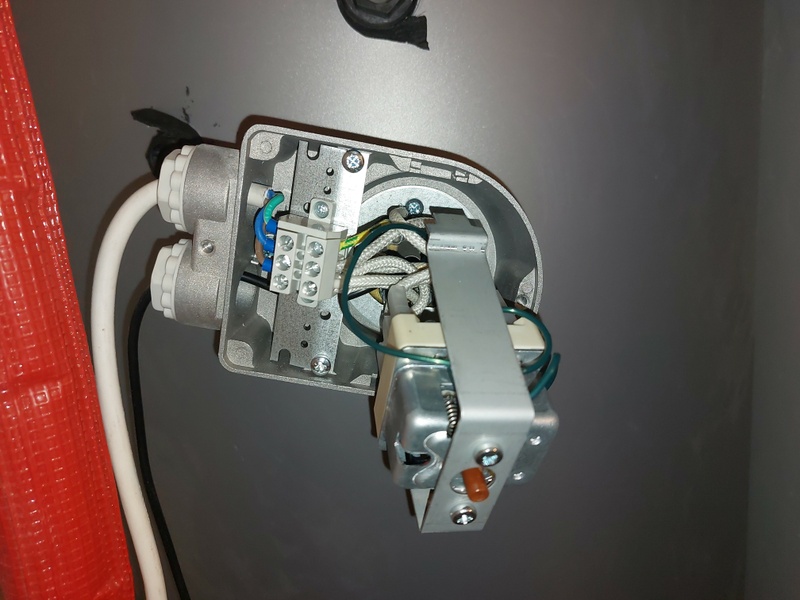

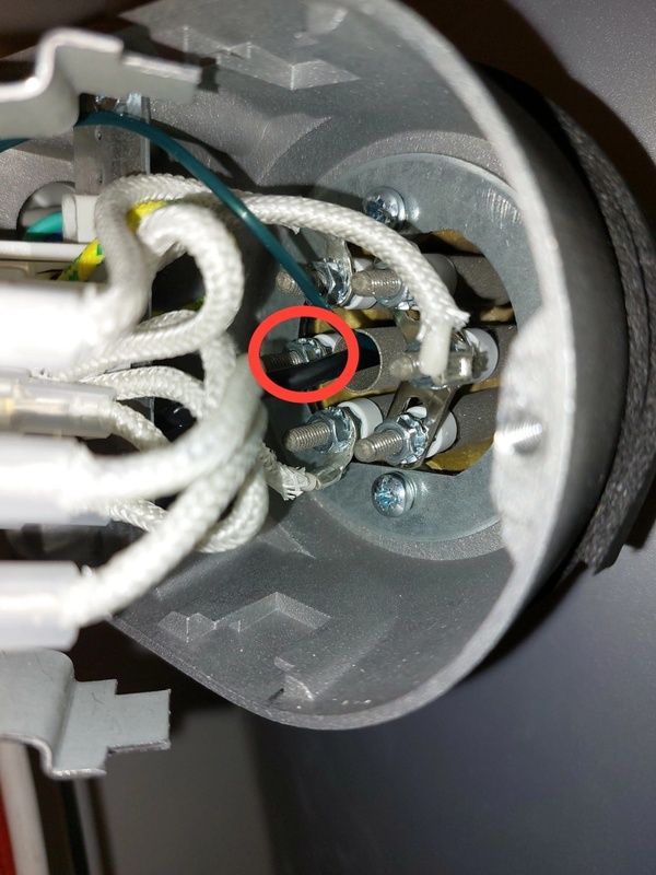

  • MWDKing
  • Laatst online: 30-08 19:06

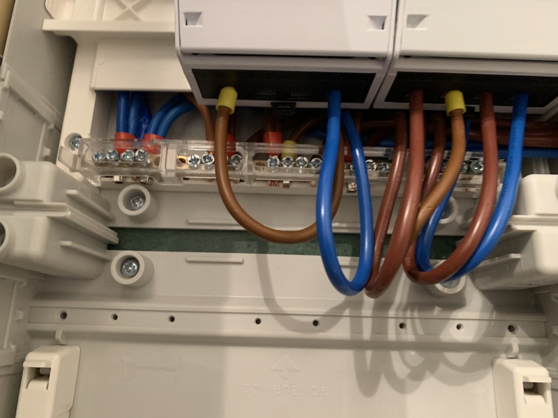

Ik heb een elektrisch element in mijn boiler zitten. Ruim 2 jaar heeft die het zonder problemen gedaan, maar nu klapt de aardelek schakelaar eruit. Visueel zie ik geen fase of nul die in contact zou kunnen komen met de aarde. Iemand een idee? :?
Afbeeldingslocatie: https://tweakers.net/i/bcjoKSmTWcIb6jEHblsF-10HaG4=/x800/filters:strip_icc():strip_exif()/f/image/7jPWnzxfq2VpFvjwG0euhvEZ.jpg?f=fotoalbum_large
Afbeeldingslocatie: https://tweakers.net/i/KpVqBQMdkd4BiNCjQhvCted-mWM=/800x/filters:strip_icc():strip_exif()/f/image/WfyDe7YlG1pFZqyqyoqbQaDQ.jpg?f=fotoalbum_large
Het element werd door een relais geschakeld (Sonoff), maar ik heb uitgesloten dat die defect is, door het element direct op de WCD aan te sluiten. Ook het WCD werkt goed, want als ik bijvoorbeeld een geaarde waterkoker aansluit, gaat de aardlekschakelaar er niet uit.
  • Naalroc
  • Laatst online: 30-08 21:38
Dat lijkt me een 3 fase element, dat op een enkele fase is aangesloten. Dus 'even' meten welke van de 3 elementen intern lek is; (met DVM of beter met een megger.) Als je kunt leven met een verminderde capaciteit van 33%, dan kan je dat betreffende element afkoppelen, zo niet, dan het geheel vervangen.
Iets repareren is er niet bij hier.
Denk ik.

  • Xander
MWDKing schreef op maandag 28 februari 2022 @ 21:12:
De kans dat het in het aansluitkastje fout gaat is natuurlijk niet zo groot. De kans dat het element wat in het water hangt voor fouten zorgt lijkt me wat groter. Denk dat het stuk is.
Naalroc schreef op maandag 28 februari 2022 @ 21:44:
Zo te zien zijn er nu maar 2 van de 3 elementen aangesloten?
Afbeeldingslocatie: https://tweakers.net/i/XdePmQZT6Pd_guY-KVSusByarNg=/x800/filters:strip_icc():strip_exif()/f/image/YFxuOnsMQ853MSzuh7C0gnjt.jpg?f=fotoalbum_large
Op deze bout lijkt op de foto geen draad te zitten.
Dus misschien kom je er (voor nu) mee weg om een defect deel af te koppelen en een ongebruikt deel aan te sluiten.

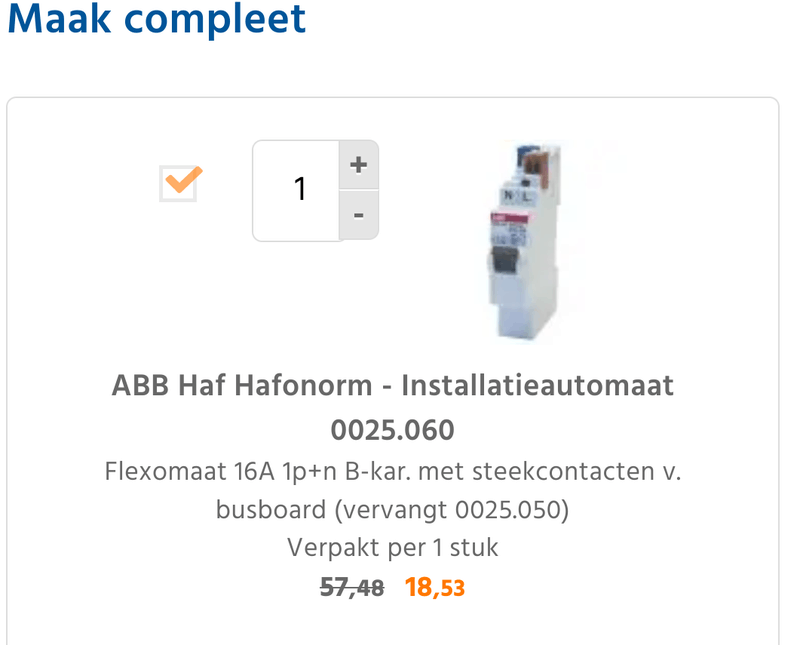

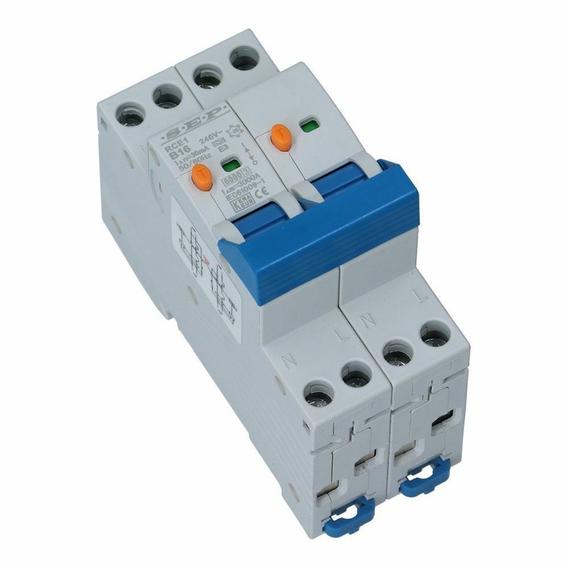

  • fuzzyduck
  • Laatst online: 28-08 11:04
https://www.sandervunderi...exomaat-b16-0025-060.html
In m'n meterkast heb ik echter de 0025-050 zitten. Is dit compatibel?
Anders moet ik m'n hele meterkast weer puinruimen en groepenkast openmaken om het beter te bekijken. :/

  • MWDKing
Xander schreef op maandag 28 februari 2022 @ 22:09:
Dank je! Helaas zijn alle drie de delen gewoon aangesloten. Het element is pas 1,5 jaar 'in het water' en is pas een aantal keer (max 10 keer) aan geweest voor een legionella cyclus (de cyclus stond een tijd uitgeschakeld). En toch is het element kapot :-( . Ik ga me eens verdiepen in hoe dit soort apparaten falen... ;)
  • Xander
fuzzyduck schreef op dinsdag 1 maart 2022 @ 22:13:
Volgens mij heb ik dit al eens beantwoord :P
fuzzyduck schreef op zondag 6 februari 2022 @ 20:15:
1. Passen de automaten van toen en nu wel op alle rails. Dus kan ik een nieuwer automaat kopen en klikt die gewoon wel vast op mijn 'oude' busboard? Ik heb er namelijk 2 nodig om die oude PLS naar boven te verplaatsen.
Xander schreef op zondag 6 februari 2022 @ 20:19:
Ja de nieuwere flexomaten passen wel. Het enige verschil is dat deze aan de bovenkant steekcontacten hebben, in plaats van schroefcontacten.
  • Xander
MWDKing schreef op dinsdag 1 maart 2022 @ 22:38:
Even alles loskoppelen (vooral ook die brug op de nulcontacten) en de isolatieweerstand tussen alle 6 de contacten en aarde meten maakt je waarschijnlijk wel wat wijzer hoe het er aan toe is.

Omdat ik wat extra groepen nodig heb in de meterkast, o.m. vanwege de aanschaf van een warmtepomp, wil ik de huidige meterkast reorganiseren. Volgens mij ook wel hard nodig :| . Ik ben van plan een voorbedrade kast aan te schaffen en te installeren. Aansluiting is 3x25. Ik heb op dit moment een paar vragen:
  • onze inductiekookplaat (aansluitwaarde 7400W) is aangesloten op een kookgroep. Zie foto. Nu begrijp ik dat dat 'not done' is. Mag ik dit oplossen met een kookgroep aardlekautomaat: https://www.groepenkastco...rdlekschakelaar-16-ampere? Of is dat ook niet correct?
  • indien niet correct: als ik de gewone kookgroep plaats achter een 4p aardlekschakelaar, waarbij ik dus 2 van de fases van de ALS gebruik, hoef ik de bestaande perilex aansluiting niet te wijzigen. Klopt dit?
  • In de huidige kast zie ik dat een paar draden met lasklemmen verbonden zijn. Ik zou me kunnen voorstellen dat dit niet de bedoeling is?
  • Er zijn nu twee hoofdschakelaars. Het gedeelte oude stoppen wil ik verwijderen. En dan een hogere nieuwe kast plaatsen. De oude hoofdschakelaar zou ik willen laten zitten. Dat maakt het monteren eenvoudiger. Bezwaar?
  • tips/opmerkingen zeer welkom!
Tia!
Afbeeldingslocatie: https://tweakers.net/i/QHtsyI5GHp3jty3-71Uh1GvbfFk=/x800/filters:strip_icc():strip_exif()/f/image/WTIgla3t9bS6sc0bs7tfAvK8.jpg?f=fotoalbum_large

De kookgroep zou ik vervangen door een krachtgroep aardlekautomaat, mits je inductiekookplaat hiermee overweg kan (en je ervoor zorgt dat de aanslutiing van je kookplaat matched met de aanpassing naar een krachtgroep). De bestaande Perilex-aansluiting moet je dus controleren in hoeverre een nul-pin (een kookgroep kent twee nullen, een krachtgroep hier maar één) niet als fase gebruikt gaat worden, of andersom. Soms moet je ook een kam op de kookplaat verwijderen of juist toepassen om nullen dan wel fases door te verbinden.
Lasklemmen los in de kast is inderdaad niet de bedoeling, deze dienen vast te zitten op de rails (Wago heeft hiervoor bijvoorbeeld DIN-rails-klemmen specifiek voor hun lasklemmen). Waarschijnlijk was de bestaande bedrading te kort om de nieuwe hoofdschakelaar te bereiken? Het lijkt erop dat bij een nieuwe kast waarbij de onderste DIN-rail weer gebruikt kan worden (de oude stoppenhouders eruit) de bestaande draden vanuit de meter voldoende lang zijn om de hoofdschakelaar te bereiken.
Pixilated NetphreaX
Dronkenschap is Meesterschap
DragonFly
  • Andrehj
TGEN schreef op donderdag 3 maart 2022 @ 11:16:
Huh? Welke inductiekookplaat kan je niet op een krachtgroep aansluiten dan? Die ben ik nog nooit tegen gekomen. Er zijn er wel diverse die je niet op alle drie fasen aan kan sluiten, maar dan laat je die derde fase gewoon weg.
Ok, ik begrijp dat je bij een krachtgroep 1 nul aansluit. Dat zijn er nu twee. Moet het doorverbinden ervan in de kookplaat? Of mag je de twee nullen ook samenvoegen in de groepenkast?
Blijft mijn vraag nog wel of een kookgroep/alamat dan niet eenvoudiger, mits toegestaan, is. Afbeeldingslocatie: https://tweakers.net/i/oZpKsfAoTDskmlKLO9JKAzoHOno=/800x/filters:strip_icc():strip_exif()/f/image/wFiXt8U3ydEN6QEZgYp7h7al.jpg?f=fotoalbum_large
Dit is een zogenaamde spanningsafhankelijke aardlekautomaat. Die mag je niet zonder meer toepassen. Daar is volgens mij al genoeg discussie over geweest in dit topic.
Tevens zijn het twee aparte aardlekautomaten, uit ervaring blijkt dat dit niet met alle kookplaten goed werkt. Als de kookplaat maar 1 nul heeft gaat het sowieso ongenadig fout (fout aansluiten wordt wel direct afgestraft }) ) maar ook bij kookplaten met 2 aparte nulklemmen heb ik al gevallen gehoord waarbij de aardlekautomaat uitschakelde bij gebruik van de kookplaat. Blijkbaar zijn de verschillende helften van de kookplaat dan toch niet helemaal van elkaar geïsoleerd...
Dat kan ja.
Dit is inderdaad niet hoe het hoort.
Ik zou er een keer afscheid van gaan nemen. Die schakelaar kan goed 40 jaar oud zijn en dit model wil wel eens falen. Toch lullig als straks de nul niet meer mee inschakelt en je alle apparatuur in huis sloopt.
Bij de vorige aanpassingen / vervanging van de groepenkast heeft men de kantjes er al vanaf gelopen (want ja, lekker makkelijk, geen installateur met zegelrecht nodig zo). Ik zou dat niet een tweede keer doen. Alles verslijt en heeft maar een bepaalde levensduur...

Xander schreef op donderdag 3 maart 2022 @ 13:33:
Ah duidelijk. Dank, en goed dat ik even gecheckt heb.. Heb de kookplaat opengeschroefd, en er is maar 1 nul, waar wel de twee nuldraden op aangesloten zijn.

Die kookplaat gaat nooit werken op de getoonde SEP aardlekautomaat.
Een aardlekschakelaar meet de som van de stroom door alle geleiders. Normaal is de stroom door de fase- en nulgeleider gelijk en is de som 0 (want de richting is andersom). Wanneer hier een verschil tussen zit lekt er waarschijnlijk stroom naar aarde en schakelt de aardlekschakelaar uit.
Maar die SEP aardlekautomaat zijn 2 aparte aardlekautomaten. Dat betekent dat de stroom door L1 en N1 gelijk moet zijn, net zoals de stroom door L2 en N2, anders schakelt het uit. Met 2 nulgeleiders parallel aangesloten komt dit natuurlijk nooit uit, de stroom zal zich ongeveer gelijk verdelen door beide nulgeleiders.
Ergens is het de mooiste kookgroep die er bestaat: Wanneer je een kookplaat aansluit die niet is bedoeld voor een kookgroep dan werkt het simpelweg niet. Zoals jouw kookplaat, zoals het nu zit is eigenlijk niet de bedoeling. Gelukkig ga je het toch al aanpassen. ;)

Xander schreef op donderdag 3 maart 2022 @ 17:33:
Dank, het is idd goed om het aan te passen. Ik zal een 16A 3P+N B-kar aardlekautomaat in de kast laten opnemen en de kookplaat daarop aansluiten.

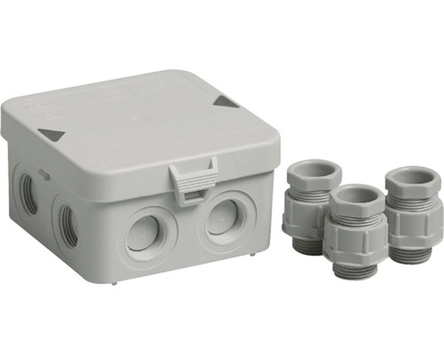

VETAK y0
Ik ga wat kabeldozen in de tuin installeren en dan met m20 wartels wel het juiste te hebben besteld voor mijn 2,5qmm ymvk as kabel. Maar bij invoer van de kabel past het net niet en komt een stukje plastic met membraan los. Er moeten drie kabels in dus sowieso ook een aan de zijkant. Kan dat gewoon of is dat niet verstandig qua waterdichtheid?
Afbeeldingslocatie: https://tweakers.net/i/g6r458W3Ih50LJZ2Q2aj44xs9I4=/234x176/filters:strip_icc():strip_exif()/f/image/F6WJH41tyvhRFoPSdWWJweNf.jpg?f=fotoalbum_medium

  • thomasv
  • Laatst online: 14:10
JT schreef op vrijdag 4 maart 2022 @ 15:22:
Ik ga wat kabelgoten in de tuin installeren en dan met m20 wartels wel het juiste te hebben besteld voor mijn 2,5qmm ymvk as kabel. Maar bij invoer van de kabel past het net niet en komt een stukje plastic met membraan los. Er moeten drie kabels in dus sowieso ook een aan de zijkant. Kan dat gewoon of is dat niet verstandig qua waterdichtheid?
Link naar type doos?

  • thomasv
Heb je ook nog een foto van hoe het net niet lekker past? Want die wartels die er bij komen moeten er gewoon doorheen kunnen persen.

  • Source90
  • Laatst online: 14:28
Heb je ook een linkje van de kabel?
M20 is volgens mij voor 7 tot 12 mm kabels
Een beetje YMVK-AS kabel (2 draden met linze) heeft al een buitendiameter van 14mm
https://www.kabel24.nl/YMVK-AS-Grondkabel-2x2,5-per-meter

  • thomasv
JT schreef op vrijdag 4 maart 2022 @ 16:00:
Dat membraan kwam los samen met het dunne laagje kunststof er omheen toen ik de kabel er doorheen wou drukken. Maar bedoel je nu te zeggen dat dat sowieso de bedoeling is als je de wartel erin draait?
Ja, dat is de bedoeling. Zo hou je de vrijheid waar je in de doos een opening maakt en blijft de rest waterdicht omdat het fysiek dicht is. Zo'n wartel moet door het membraan heen en snijdt daarmee het plastic open zoals het beginnetje wat je laat zien op de foto.
  • JT
  • Laatst online: 07:53
JT
VETAK y0
Source90 schreef op vrijdag 4 maart 2022 @ 16:00:
Op Marktplaats nieuw gekocht van een particulier dus ik heb geen merk maar wel een foto:
Afbeeldingslocatie: https://tweakers.net/i/HhI0NMd-DtZWwYP3uSsxInq12U4=/234x176/filters:strip_icc():strip_exif()/f/image/9syleFi600lgPmozq2sZiRe5.jpg?f=fotoalbum_medium
thomasv schreef op vrijdag 4 maart 2022 @ 16:02:
Punt is dat die nu het hele membraan met het harde plastic er omheen eruit duwt, zie foto:
Afbeeldingslocatie: https://tweakers.net/i/XLKSeq-YuXn_fjtuFP9zbBXywQg=/234x176/filters:strip_icc():strip_exif()/f/image/cFj05H6wBLyzPf6UXQ1jRu5o.jpg?f=fotoalbum_medium
[ Voor 12% gewijzigd door JT op 04-03-2022 16:11 ]
Ecodan warmtepomp
  • thomasv
JT schreef op vrijdag 4 maart 2022 @ 16:11:
Je tweede foto doet het niet nu wel inderdaad

  • thomasv
Ik zie volgens mij alsnog niks geks,
Afbeeldingslocatie: https://tweakers.net/i/BxHoVdWy0SjgLfKZEe-TyEPZYX8=/full-fit-in/4000x4000/filters:no_upscale():fill(white):strip_exif()/f/image/ux2YMADxRi0ilOfHWhRZdoKA.png?f=user_large
Ik ben deze dozen gewend en die werken ook met wartel erdoorheen draaien (met wellicht moersleutel) en dan perforeer je dat plastic membraam met de wartel en heb je opening. Daarna kabel erdoorheen. Wat wel opvalt is dat de diepte van het schroefdraad op de doos van de WISKA niet heel diep is.

thomasv schreef op vrijdag 4 maart 2022 @ 16:14:
Oh, ik weet niet wat ik anders moet doen om de foto zichtbaar te krijgen :|
Ecodan warmtepomp
  • thomasv
JT schreef op vrijdag 4 maart 2022 @ 16:16:
Nee de foto doet het, ik bedoelde meer dat me niks raars opviel aan de situatie ;)
  • JT
JT
VETAK y0
thomasv schreef op vrijdag 4 maart 2022 @ 16:17:
Ik las het niet goed ;) Dus dat het hele membraan eruit gaat is geen probleem?
Ecodan warmtepomp
  • thomasv
JT schreef op vrijdag 4 maart 2022 @ 16:17:
Anders wordt het lastig een kabel er doorheen te steken. Probeer een losse wartel (geen kabel) in de schroefopening met behulp van een (moer)sleutel erin te schroeven. Dan steekt de wartel dat membraan enkel daar uit. Daar is het voor gemaakt en daarna kan je dan je kabel door de wartel heen steken (niet dopje vergeten eerst rond de kabel te doen).
En niet de wartel verder forceren uiteraard. Vast is vast
p.s. in het vervolg eerst de openingen in de doos maken, en dan deze pas aan de muur bevestigen scheelt wat gedoe met ruimte om deze handelingen te doen.

@thomasv zijn er ook wartels voor die Attema dozen voor kabels van 3 tot 8mm ?
Ik wil wat buitenverlichting nog aansluiten met als bron een dikke stevige grondkabel met linze en dan net boven de grond verder gaan met een dunne kabel richting de spot maar alle wartels lijken minimaal 7mm te zijn om hem "dicht" te knijpen.
  • wizzopa
  • Laatst online: 14:15
GeeMoney schreef op vrijdag 4 maart 2022 @ 16:36:
Zo iets? https://www.sandervunderi...oopring-7035-zeskant.html daar kan je dan weer een passende wartel bij zoeken.
PV- 8530Wp..... SWW- Atlantic 200….. WP- Daikin 3,5kW….. Foto’s.....
  • Xander
Je kunt eventueel een verloopring / reduceerring gebruiken.
Afbeeldingslocatie: https://tweakers.net/i/rr_F_UVING7uR1QOTFj4w9eaOBQ=/full-fit-in/4000x4000/filters:no_upscale():strip_exif()/f/image/K6IrEkVKNBf2D0DiqhwVfkZ9.png?f=user_large
Van M20 naar bijvoorbeeld M16 of M12.
Maar ik zou het eerst gewoon proberen. Wat voor kabel moet het worden? Zelfs een simpel PVC huishoudsnoer van 3x1mm² is al 7mm en die zou ik niet buiten willen toepassen.

Daar is het membraan er ook volledig uit lijkt het? Wat is dan het nut van dat membraan?
Ecodan warmtepomp
  • wizzopa
JT schreef op vrijdag 4 maart 2022 @ 19:19:
Poort afsluiten die niet gebruikt worden.
De afdichting wordt overgenomen door de wartel , mits deze goed aangedraaid word in de lasdoos en om de kabel.

Je hoeft deze kabeldoos niet met wartels te gebruiken, je kunt ook de kabel door dat membraam prikken.
Afbeeldingslocatie: https://tweakers.net/i/Gu_zj3pTK_8KNqFyOJClskE7sPI=/800x/filters:strip_icc():strip_exif()/f/image/T2fOuM36BkgbijbtRB3vCn50.jpg?f=fotoalbum_large
Afbeeldingslocatie: https://tweakers.net/i/EDeVdUk4yw18EKTvdqZWE5Y0jIw=/x800/filters:strip_icc():strip_exif()/f/image/B5UsE0Ds09H9mRdEjRQteTa1.jpg?f=fotoalbum_large
IP66 met membraaminvoer, IP67 met wartels.

Ik ben vandaag maar eens aan de slag gegaan met de halve groepenkast opnieuw in te delen waarmee die wat meer toekomstbestendig is.
Ik wilde meer monitoring van de energie, dit gebeurd dmv modbus met in totaal 3 meters. De meter van de warmtepomp is niet zichtbaar op de foto’s. Tevens wilde ik voor in de toekomst een mogelijkheid hebben om via de laadpaal op 3 fasen te laden. Momenteel is de laadpaal op 1 fase aangesloten, dit ook omdat de auto maar met 1 fase kan opladen.
Wat moest er gebeuren? Ondanks dat ik al erg veel ruimte had voor alles was het toch te weinig. Ik heb dus 1 rij erbij gemaakt. Tevens wilde ik in het 2e deel makkelijk kunnen zien welke kabel op welke fase zit aangesloten. Dus heb ik een aansluitpunt onderin gemaakt waarbij bij elke kabel staat op welke fase deze zit. Omdat er direct 1 (3 fasen) meter erbij kwam kwamen er ook meer kabels bij. Er is in het verleden door 4 verschillende elektriciëns gewerkt in de meterkast en allemaal werkte ze zo goedkoop en snel mogelijk. Kortom ik kon vrijwel niet meer achterhalen hoe de kabels precies liepen.
Oude situatie:
Afbeeldingslocatie: https://tweakers.net/i/Zzsl3OwKpUvhrAw9cuJNvZzs1do=/232x232/filters:strip_icc():strip_exif()/f/image/TDZ6F6hPDVGhijPMNpospr0w.jpg?f=fotoalbum_tileAfbeeldingslocatie: https://tweakers.net/i/2L8ZcqjDUC0MSRYv7eYvVX0vd9Q=/232x232/filters:strip_icc():strip_exif()/f/image/Cf7wrwsrAuBR256jJtfoi1r6.jpg?f=fotoalbum_tileAfbeeldingslocatie: https://tweakers.net/i/OgDbKMw0VPxCkuWev9tJjDIim3c=/232x232/filters:strip_icc():strip_exif()/f/image/outXQqOeUfi6CJOyPitRKHSn.jpg?f=fotoalbum_tile
Nieuwe situatie:
Afbeeldingslocatie: https://tweakers.net/i/R3ojZ276ygQRCHkdpo783vGDU40=/x800/filters:strip_icc():strip_exif()/f/image/zrRiXHDnufCpedoEwx3HsZy5.jpg?f=fotoalbum_large
Afbeeldingslocatie: https://tweakers.net/i/h5bBeSkru-JPM0V6BDf8U7DjG4g=/x800/filters:strip_icc():strip_exif()/f/image/KwRo3CMcLkjOUk8BdIIiMWyU.jpg?f=fotoalbum_large
Het is nog niet af, er ontbreekt nog een automaat voor aparte stroom voor de meterkast (hier moet ik ook nog extra stopcontacten maken in de meterkast). Ook ontbreken er nog de automaten en aardlekschakelaar voor de 2 kabels die naar de tuin gaan. Aangezien in de tuin de kabels nog nergens op zijn aangesloten heeft dat momenteel geen haast.
Hier kan ik makkelijk zien op welke fase de draden zijn aangesloten.
Afbeeldingslocatie: https://tweakers.net/i/tu6cvCjgUzFztSh_ikvYBXQHjMY=/800x/filters:strip_icc():strip_exif()/f/image/oKJvIUXVJ6UYH12y0qFp2dDO.jpg?f=fotoalbum_large
Alle kabels die ik heb gebruikt zijn 6mm2 en voorzien van een kabelschoen. Voor zover ik weet is dit allemaal netjes naar de norm. Als iemand toch iets raars ziet meld dit dan even.
Het meest irritante vond ik dat de eastron meters bovenin de invoer hebben zitten en onderin de uitvoer, dit had ik liever andersom gezien. Aangezien ik hierdoor aan beide kanten een redelijk lange kabel moest gebruiken.

Waarom zou je voor afdichting een membraan aanbrengen in plaats van gewoon hard plastic waar de rest van de doos ook uit bestaat?
Xander schreef op vrijdag 4 maart 2022 @ 19:36:
Ah ok! Dus, met de wartels maakt het niks uit als je het complete membraan inclusief aanhechting eruit drukt? Dan is het alsnog met alleen de wartel echt waterdicht? Want dan heb ik het plaatje compleet :)
Ecodan warmtepomp
  • Xander
JT schreef op vrijdag 4 maart 2022 @ 21:53:
Ja, met wartels is het gewoon waterdicht. Zolang het gat wat overblijft maar niet groter dan 20mm is.
Oh wacht, er zit schroefdraad aan de buitenkant. Dan hoef je niet echt bang te zijn dat er een te groot stuk uitbreekt. ;) Sommige dozen hebben een dunnere wand en dan plaats je de wartels met aan de binnenkant moeren, als je daar te lomp mee doet wil er wel eens te veel uitbreken.
Wartels zou ik ook altijd verkiezen boven de doorvoermembramen. Die laatste zijn ook wel IP66 maar een keer een foute beweging met invoeren en het scheurt uit, dan is het natuurlijk niet meer dicht.
Genoeg kabeldozen zijn volledig van hard plastic.
Maar dit is een "combi" doos waar je dus eventueel ook zonder wartel kunt invoeren.
Mocht je een invoer aan de achterkant nodig hebben (die zitten er ook), dan is een doos met membramen wel praktisch, aan de achterkant kun je natuurlijk geen wartel kwijt.
[ Voor 14% gewijzigd door Xander op 04-03-2022 22:07 ]
  • Tanuki
@JT IP67 is dompeldicht, dat betekent dat je de doos +- 30 minuten onder water kan dompelen zonder dat er water in komt.
IP66 is waterdicht, "volledig beschermd tegen stof en waterdicht tot regen en golven van water".
M.a.w., als jouw lasdoosje niet in een plas water ligt, heb je aan IP66 ruim voldoende.
Het membraan zit overigens ongeveer gelijk met het plastic van de lasdoos. Als je er wartels op draait, dan klemt de wartel met de contramoer zich vast op het plastic, waardoor het afsluit. Het membraan doet dan in principe niet meer mee. Je kan dan het diafragma van de wartel gebruiken om de kabel vast te klemmen en dan zit het dicht. Mits de kabel uiteraard voldoet qua ondersteunde kabeldikte. :)
Waarom zou je membraan aanbrengen? Om niet per se met wartels te hoeven werken, men kan in principe de kabel door het membraan prikken en op die manier ook een afgedichte doorvoer creëeren. Je gaat dus niet het membraan eruit steken, maar het membraan doorprikken met als gevolg dat de kabel "in het membraan geklemd" zit. Als je dat eenmaal hebt gedaan en je wilt er later een smallere kabel doorheen doen, dan moet je in principe het membraan wegsnijden en een wartel gebruiken om het nog fatsoenlijk te kunnen afdichten.
En ik ben het overigens met Xander eens, ik gebruik ook liever wartels, omdat je dan veel zekerder bent van de afdichting. Zeker als ik iets hang of bevestig op een plek waar het aannemelijk is dat er eens wat water voorbij kan komen. Niet omdat ik bang ben voor IP65/66/67, maar eerder omdat het weleens nauw kan komen met dat membraan. Peace of mind voor die paar euro die wartels kosten is fijn. :)
Lasdozen zonder membraan zijn er ook, maar die hebben ook nog steeds een afdichting in de poort maar dan van het zelfde materiaal als waar de doos van gemaakt is.
De poort kan je er dan ook weer uit drukken met de wartel of schroevendraaier.
Het materiaal is harder waardoor bij het uit drukken ter hoogte van de poort scheuren kunnen ontstaan.
Zelf gebruik ik de OBO B9T

ik moet eerdaags mijn groepenkast onder handen nemen en nieuwe grondkabels naar mijn schuur en garage aanleggen . De reden hiervoor is dat regelmatig mijn aardlek eruit klapt en dus 3 groepen . Het gebeurd meestal bij nat weer als ik het licht aandoe in de schuur. Ik wil gelijk die kabel scheiden middels een pv-verdeler in de schuur en 1 in de garage. Nu hoor en lees ik dat de aansluiting voor de zonnenpanelen een standaard B16 30mA alamat kan zijn maar van de andere installateur moet dat een B16 300mA zijn..
Ik heb voor mijn situatie dit bedacht.
35A HZ --> 40A HS --> 7x B16 30mA alamats + 2 x B20 300mA (voor de 2 buitenkabels 2x4mm2 +/- 25 meter) en 1 B16 100mA voor reserve(zonnepanelen)
Afbeeldingslocatie: https://tweakers.net/i/O9yToQOrjjzRsRhTWm-a5QF25ck=/x800/filters:strip_exif()/f/image/oVk1jmIz0acsxKB6Um8mCVvG.png?f=fotoalbum_large
in de schuur en garage allebei een aparte PV verdeler :
1x HS 40A + 1x B16 30mA (verlichting en wcd) + 1 x B16 100mA (voor de toekomstige zonnepanelen)
Afbeeldingslocatie: https://tweakers.net/i/rqkxW4XdGDuHuxIxmYe_PKuPOps=/x800/filters:strip_exif()/f/image/lE4YYiuc58ZO1J8WGooB8x8K.png?f=fotoalbum_large
Is dit een beetje gangbaar of is dit overkill... Ik ben zo'n beetje uitgedacht hoe ik dit zou moeten aanpakken dus ideeen en/of kritiek is welkom :)
  • Xander
@pox-ie Kritiek? Gebruik niet die spanningsafhankelijke aardlekautomaten. Volgens NEN1010:2020 mogen ze niet meer worden toegepast. Deze norm is nog niet aangewezen maar dat is waarschijnlijk een kwestie van tijd.
Volgens de huidige norm NEN1010:2015 mogen ze ook alleen onder bepaalde voorwaarden worden toegepast, grote kans dat je niet aan die voorwaarden voldoet.
Hoeveel PV ligt er straks totaal met de 3 sets? Past dat nog wel op een 1x35A aansluiting? Voorzie je in de nabije toekomst 3-fasen apparatuur? Misschien is dit een mooi moment om daar rekening mee te houden.
  • pox-ie
  • Laatst online: 30-08 00:00
@Xander op zowel de schuur als de garage komen ieder max 4 panelen (400wp) dus dat moet voldoende zijn.
Bedoel je dat ik ipv aardlekautomaten beter een aardlekschakelaar (30mA)met aparte installatie automaten moet plaatsen? Hoe verdeel ik dan de kabels naar de schuur en garage? Ik wil liever niet een niet beveilgde groep in mijn meterkast en een beveiliging in de pv verdeler.
  • Xander
Je kunt gewoon normale aardlekautomaten (niet spanningsafhankelijk, gewoon elektromechanisch) gebruiken.
Deze zijn meestal wel 2 modules breed.
  • Vliegvlug
  • Laatst online: 08:27
pox-ie schreef op zaterdag 5 maart 2022 @ 11:45:
Nee, hij bedoelt dat je andere aardlekautomaten moet nemen, die zijn 2 units breed en hebben geen spanning afhankelijkheid om te kunnen werken.
Er is één model aardlekautomaat van 1 unit die niet spanningsafhankelijk is, moet je even zoeken in dit topic. => Van Siemens dus, zie deze post: Xander in "Het grote topic voor Elektra huisinstallaties - Deel 1"
dang, net te laat ;)
