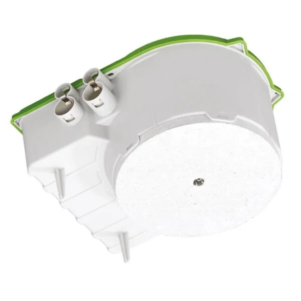

Spotboxen worden voornamelijk gebruikt voor spots in betonnen plafonds.
Afbeeldingslocatie: https://tweakers.net/i/b_o8UDc3-XE-vl4r2o8AA3khs2o=/full-fit-in/4920x3264/filters:max_bytes(3145728):no_upscale():fill(white):strip_exif()/f/image/SBvvYgUg3Mdv9fTGDwEUCkCN.webp?f=user_large
Spots in een hol plafond zou ik persoonlijk nooit met draad in buis aanleggen, maar met snoer (vroeger hittebestendig / edrateen bij halogeenspots, voor LED voldoet een simpel VMVL snoer ook). Als je dat combineert met een fitting met aansluitdoosje ben je in 1x klaar:

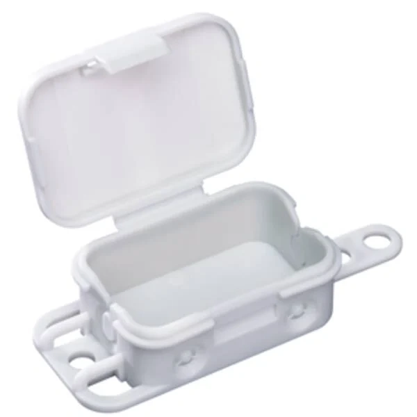

Of anders kun je met snoer ook minilasdoosjes toepassen:
