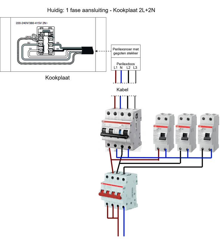

@robertwebbe Aangezien je kookplaat nog aangesloten moet worden. Kijk even op welke fase je het meeste verbruik hebt (of waar je de meeste grootverbruikers die je tijdens het koken gebruikt op hebt aangesloten, denk bv aan de magnetron/oven etc) en gebruik die fase dan niet op de kookplaat. Dan heb je tijdens het koken minder snel dat je aan de 25A zit op 1 fase.
Ik heb bijvoorbeeld op fase 2 bijvoorbeeld een combi magnetron/oven zitten, die in combinatie met de kookplaat op power zorgt er al snel voor dat ik over de 25A ga. Omdat ik dit weet gebruik ik de andere combi magnetron/oven als ik de kookplaat erbij nodig heb (die staat op fase 3 aangesloten).

Graag een dubbelcheck voordat dinsdag aanstaande Stedin bij ons langs komt om 3 fase aansluiting te maken, en ik zelf niet aanwezig kan zijn:
Huidige situatie is als volgt aangesloten;
Kookplaat (max. 7400W, géén 3 fase mogelijkheid) dmv 3 fase alamat met 2 L + 2N:
(De blauwe lijn tussen de 3F alamat + aardlekschakelaars en de hoofdschakelaar is in het plaatje weggevallen, maar die zit er in het echt wel natuurlijk :) )
Afbeeldingslocatie: https://tweakers.net/i/yxXaJQzYV2bIjBjyptb1LM7E5NY=/x800/filters:strip_exif()/f/image/t7da5ppog8GjMI8Wsrep5KAO.png?f=fotoalbum_large
De bedoeling is/was om tot in de keuken een 'normale' 3 fase aansluiting te maken en in de kookplaat de 3e fase af te doppen, zoals voorgesteld door @Xander (zie https://gathering.tweaker...message/69893226#69893226).
Alleen ben ik nu niet in staat om dat nog te doen voordat Stedin op de stoep staat.
Zoals ik het zie kan de 3 fase alamat 2L+2N aangesloten blijven op het moment dat Stedin draadbruggen op de hoofschakelaar vervangt voor 3 losse fases. Aan de kookplaat en 3 fase alamat hoeft dan niets veranderd te worden en blijft het gewoon functioneren zoals het nu doet.
--> Is dit correct?
Zo niet moet ik toch tijd maken om het voor het bezoek van Stedin in orde te maken (en tot die tijd de kook/krachtgroep af te schakelen)
Alvast dank!

In jouw situatie zijn het de kosten niet, dus zou ik voor het gemak gaan.
Dan ga ik voor alles xmvk gebruiken :)
Kan ik die trouwens zo in de inbouwdoos invoeren of dient deze nog vastgezet te worden?
Ik denk erover om gelijk 2 extra dubbele wcds bij te plaatsen, 1 onder elk van de 2 bestaande wcds. Dus die tak ik dan af van dezelfde xmvk kabel. Dit kan neem ik aan gewoon met lasklemmen achter in de inbouwdoos van de bestaande wcd? (En dan weer xmvk gebruiken naar de nieuwe wcds)

robertwebbe schreef op zondag 20 februari 2022 @ 16:33:
@Freakie1NL Ik heb even goed in de groepenkast gekeken en het was zoals iemand al eerder schetste, de automaten worden gevoed vanuit een strip. Iedere strip is voorzien van de 3 fasen en de nul. En op de achterzijde is te zien dat iedere keer een andere fase wordt gebruikt. De automaten die naar de kookplaat gaan zitten op de laatste 3 van de strip, dat zijn dus allemaal verschillende fasen. Ik heb nu alleen fase 1 en 2 in gebruik. Binnenkort monteer ik mijn P1 slimmemeter weer en dan kan ik precies de belasting van iedere fase zien. Mocht blijken dat dit niet in balans is, dan kan ik altijd nog wijzigen.
Jouw abb kast is inderdaad 1 die met een busboard zit maar die zijn er in vele varianten, als je een 3 fase busboard hebt zoals deze dan is de verdeling zover ik weet 4 links, 4 midden 4 rechts. Dus zouden ze nog op 1 fase zitten.
Als dit klopt lijkt de verdeling voor 3 fase anders en per 2 te gaan, echter kan ik het niet bij abb vinden.
https://www.circuitsonline.net/forum/view/142136
Wat is die 3 fase automaat links onder? Die zonder aardlek zit? Auto?
In je rechter kast zit deze met 2x 3 fase aardlek, daarom zitten de automaten ook in het midden.
En ik zal ondertussen toch eens op zoek gaan naar wie de fabrikant van deze kookplaat is om erachter te komen of die L3 nu gewoon een "veilige parkeerplaats" is of dat die misschien gewoon toch werkt.
En ik zal bij IKEA eens gaan informeren waarom ze voor Nederland hebben gekozen voor 2x 240V in plaats van krachtstroom.
Alle tweakers die een bijdrage hebben geleverd, bedankt! _/-\o_
Ikea gebruikt vaak indesit kregen wij te horen, een montage set moesten we destijds ook daar bestellen voor onze kookplaat.
[ Voor 8% gewijzigd door Rol-Co op 20-02-2022 19:30 ]

Techneut schreef op zondag 20 februari 2022 @ 18:37:
Nou, bestaat niet is een beetje te veel gezegd. Voor een leek zou dat tot verwarring kunnen leiden. Even later ga je namelijk in je uitleg over naar drie fasen waarvan je er maar twee gebruikt. Welnu, dan heb je toch een tweefasen aansluiting?
Nee, je hebt een 3 fase aansluiting waarbij je voor een bepaald apparaat gebruik maakt van 2 fases. Is essentieel iets anders.
  • Techneut
Freakie1NL,
Ik weet hoe je dit bedoelt, maar dat het niet bestaat is niet waar, ook al is het niet bepaald een ideale oplossing.
PS:
Ik vermoed hier een misverstand, ik denk nu dat je een tweefasen huisaansluiting bedoelt. Die bestaat denk ik inderdaad niet. Ik veronderstelde echter ten onrechte dat je zo'n fornuisgroep bedoelde bestaande uit twee groepen op dezelfde fase die later zonder verdere wijzigingen is veranderd in een tweefasen aansluiting.
[ Voor 112% gewijzigd door Techneut op 20-02-2022 20:53 ]

Ofwel: Zijn beide prima of zit er een verschil in waarom ik voor de ene moet kiezen?
  • mcDavid
  • Laatst online: 23-09 21:52
Het verschil is dat de Hager ook de nul op 16A beveiligt. Dat kan nuttig zijn als je met teruglevering te maken hebt. Wanneer je fasen ongelijk belast zijn en je gelijktijdig teruglevering en verbruik hebt op verschillende fasen, kan de stroom door de 0 namelijk hoger oplopen dan de hoogstbelaste fase.
  • Septillion
  • Laatst online: 22:14
Septillion
Ligt er dus een beetje aan of het de automaat naar alleen de panelen is of naar een onderverdeler of het veel toevoegt.
En de Hager zou dus de automaat moten zijn als je een kookplaat hebt met gekoppelde N op een 1-fase aansluiting bijvoorbeeld.
@Source90 ADM416G of ADM470G (gelinkt datablad)?

  • Source90
  • Laatst online: 01:24
Septillion schreef op dinsdag 22 februari 2022 @ 10:42:
Excuus, de 416G
https://hager.com/nl/cata...oduct/download/id/ADM416g
Gaat van de omvormer een YMVK naar deze automaat (ABB/Hager) in de meterkast.

Source90 schreef op dinsdag 22 februari 2022 @ 10:07:
Vanuit de zonnepanelen leverancier krijg ik de optie tussen:
ABB 2CSR256140R1165
en een
Hager ADM416G
4-polig beveiligen oftewel de nul beveiligen kan zeker zijn voordelen hebben, maar bij een 3-fasen omvormer voegt het niets toe. Ik zou dus gewoon de ABB automaat kiezen die netjes bij de kast past.
(Waar vind je een installateur die je zelf het merk automaat laat uitkiezen?! :P)
